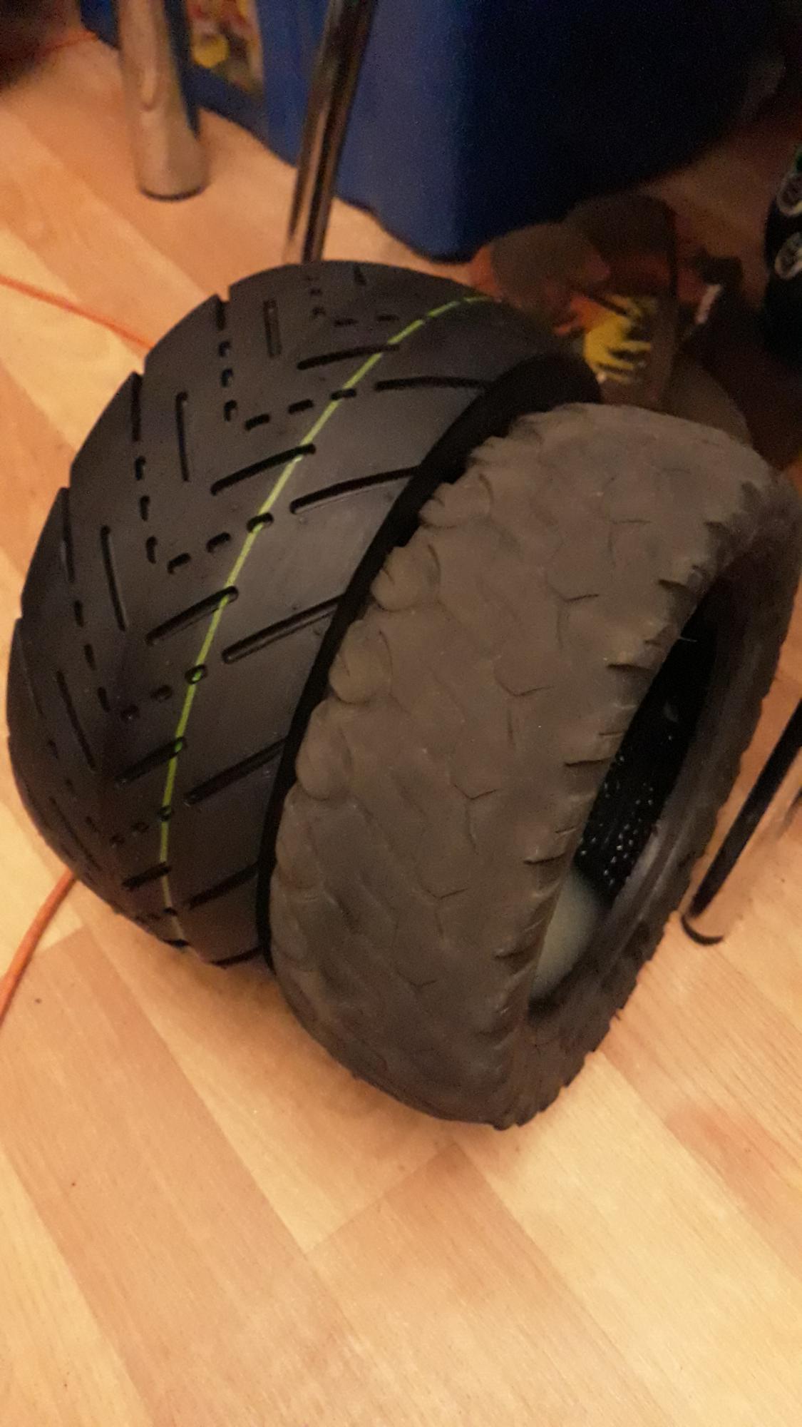

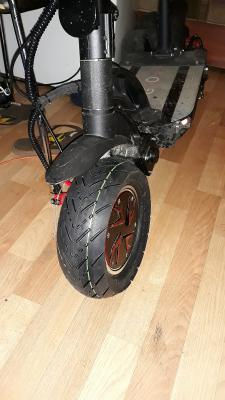

Уже хотел заказать кугу Г1, свой бустер выставил на продажу. Но передумал, Г1 не подходит мне по нескольким причинам, руль не регулируется, часто с сидухой езжу, сидухи нет у него но установить можно, и в мангале места мало очень, батку нормальную сложно впихнуть, да и дорабатывать там не мало. Бустер больше подходит чтобы затюнить. Съездил резину купил по 1600р CST и поставил, без камер. Тюн начался. BMS заказана с управлением по блютузу и балансиром, тормоза полугидравлика с тормозными дисками 160мм, зарядка на 7А, новые подшипники. Жду падения бакса и закажу элементы 21700 и соберу батку на 32Аh, при этом вольтаж подниму до 14S, так как кондёры позволяют, там на 63 Вольт стоят.
Что там ещё затюнить не знаю. Задняя резина чуть трёт, подспустил до 3 Атм, но когда садишься подвеска прожимается и не цепляет даже при 3,5Атм.
