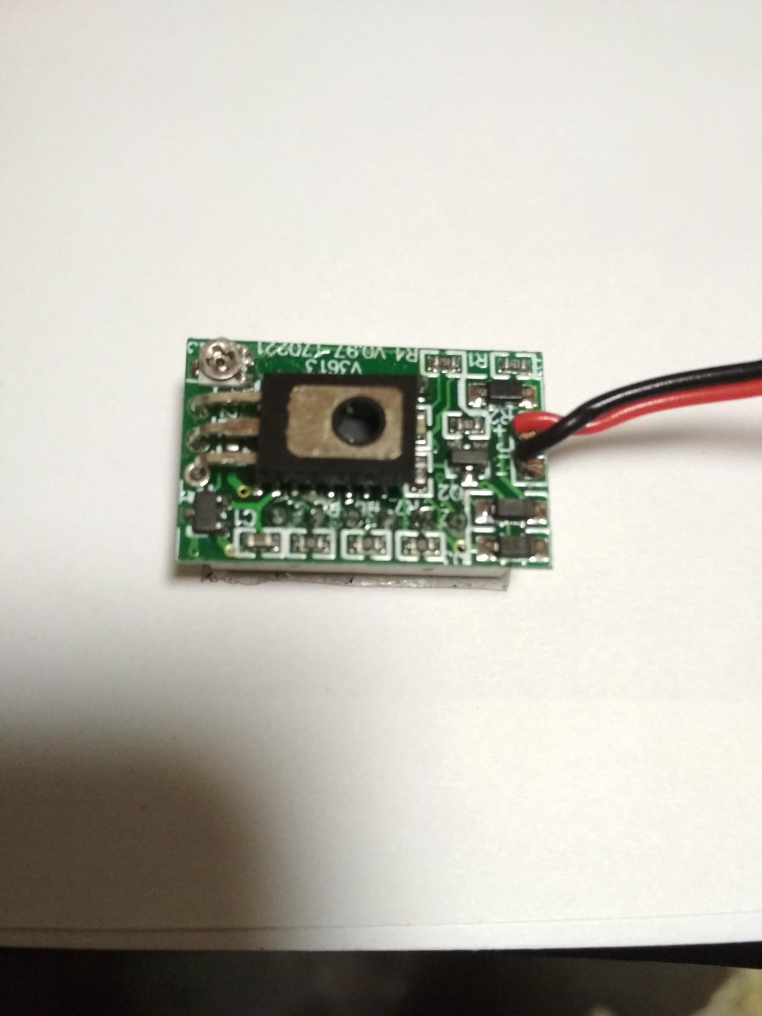

chupachups831
я поставил ключь с вольтметром,говорят там достаточно точно,а суппер точнее уже не к чему
MoRoman
Цитата: chupachups831 от 22 Апр. 2020 в 11:12я поставил ключь с вольтметром,говорят там достаточно точно
Эти вольтметры можно подстроить, подстроечник в верхнем левом углу под крест.
chupachups831
а зачем? ну будет он мне точнее показывать на 2десятки и что?
MoRoman
По сути не для вас писал, бывает сильно врёт.
Borisych
что то я лоханулся и не глянул на своем круглом курке, когда разбирал, есть там подстроечники, или нет....  :bw:

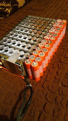

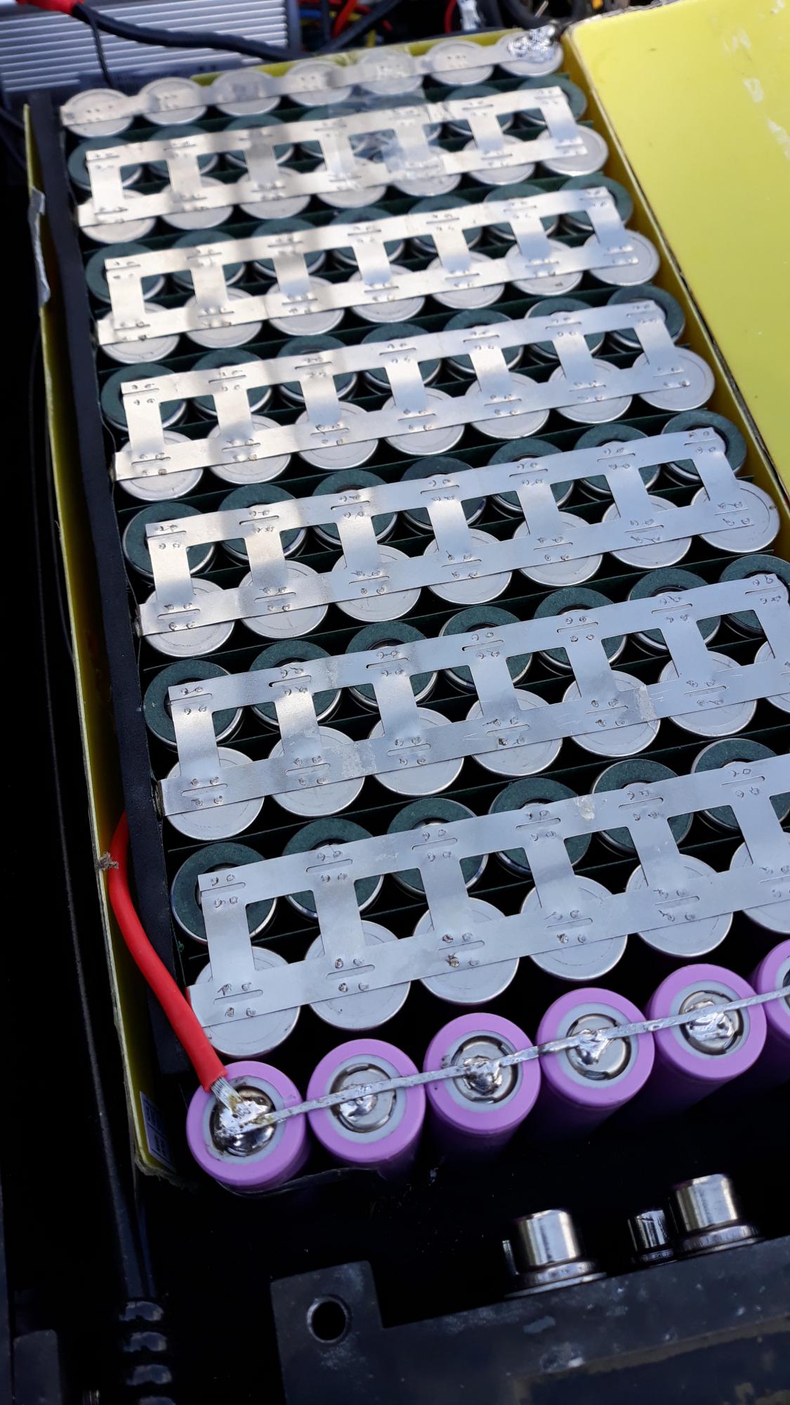

https://youtu.be/qWNq2Vr8hcI
Убрал BMS, с ней до 40А не дотягивал самокат и 2000Ватт не выдавал. Без неё 48А и чесные 2400 Ватт. Жаль видео с BMS не снял. Разбирать батку не охота. И попробовал на 58.8 Вольт поездить. Всё супер. В дальнейшем переделаю как аккумы придут. Кстати сделал батку на 9Р. Допаял 6Аh, теперь батка 22.8 Аh
AlexS4
Цитата: Serzhe от 22 Апр. 2020 в 14:59Убрал BMS, с ней до 40А не дотягивал самокат и 2000Ватт не выдавал
странно но тогда bms должна была отрубаться при полном откручивании гашетки ?? онаж не может ограничивать ток кроме как полным отключением.
Serzhe
Получается что ограничивает. Другого не дано. Хотя так и должно быть, тупо ограничение, для этого они и бывают на разные Амперы. Поэтому то и выбрал на 60А. Ничего не менял а просто отключил BMS, даже на ютюбе видео есть с замерами, там как раз до 40 Ампер и вроде 1800 Ватт.
Не могу выехать испытать на полном ходу аккум на прямую, выходить нельзя, в другом регионе нахожусь. Как станет возможно выложу реальный результат, то что на видео это разгон в пол на 15ти метрах.
