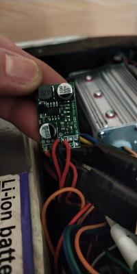

Не подскажите на сколько у нас ватт-ампер стоит dc-dc?
chupachups831
я не вскрывал,но могу сказать точно что ничего к ней больше подключать нельзя,она и так изрядно греется,сгорит нафиг,четыре несчастных диода еле тянет
Alexandr85
Я к ней цеплял 24w фару, получается 2 Ампера, горела, но через минут пять начинало всё моргать, решил что тяжело дсишки, сейчас подключил 12w, пока не моргает, но точно бы узнать инфу о ней.
chupachups831
а ты ее потрогай,наверное прикурить можно,я когда к ней подключил всего 1 метр ленты,она очень быстро стала кипятком
AlexS4
Цитата: Alexandr85 от 22 Апр. 2020 в 21:422 Ампера, горела, но через минут пять начинало всё моргать, решил что тяжело дсишки, сейчас подключил 12w, пока не моргает, но точно бы узнать инфу о ней.
у меня чуть другой, синхронный(без шоттки диода) нагружал его 2.5A, ниче не моргало. но anw по фотке видно что у твоего мощный ключ внутри soic8 чипа, тоесть защищен встроенной термозащитой, шансы что сгорит микроскопические, если даж перегреется - просто начнет выключаться (мигать).
Alexandr85
AlexS4
Благодарю, успокоил👍
И ещё вопрос, без разницы на какой выход подключены, фара подсветка, у меня к одному, но их ещё по моему три, это сделано для удобства подключения или всё таки разгружают нагрузку?
AlexS4
[user]Alexandr85[/user], выход там один естественно, c конденсатора 100uF16v. пучек проводочков только для технологичности сборки.
