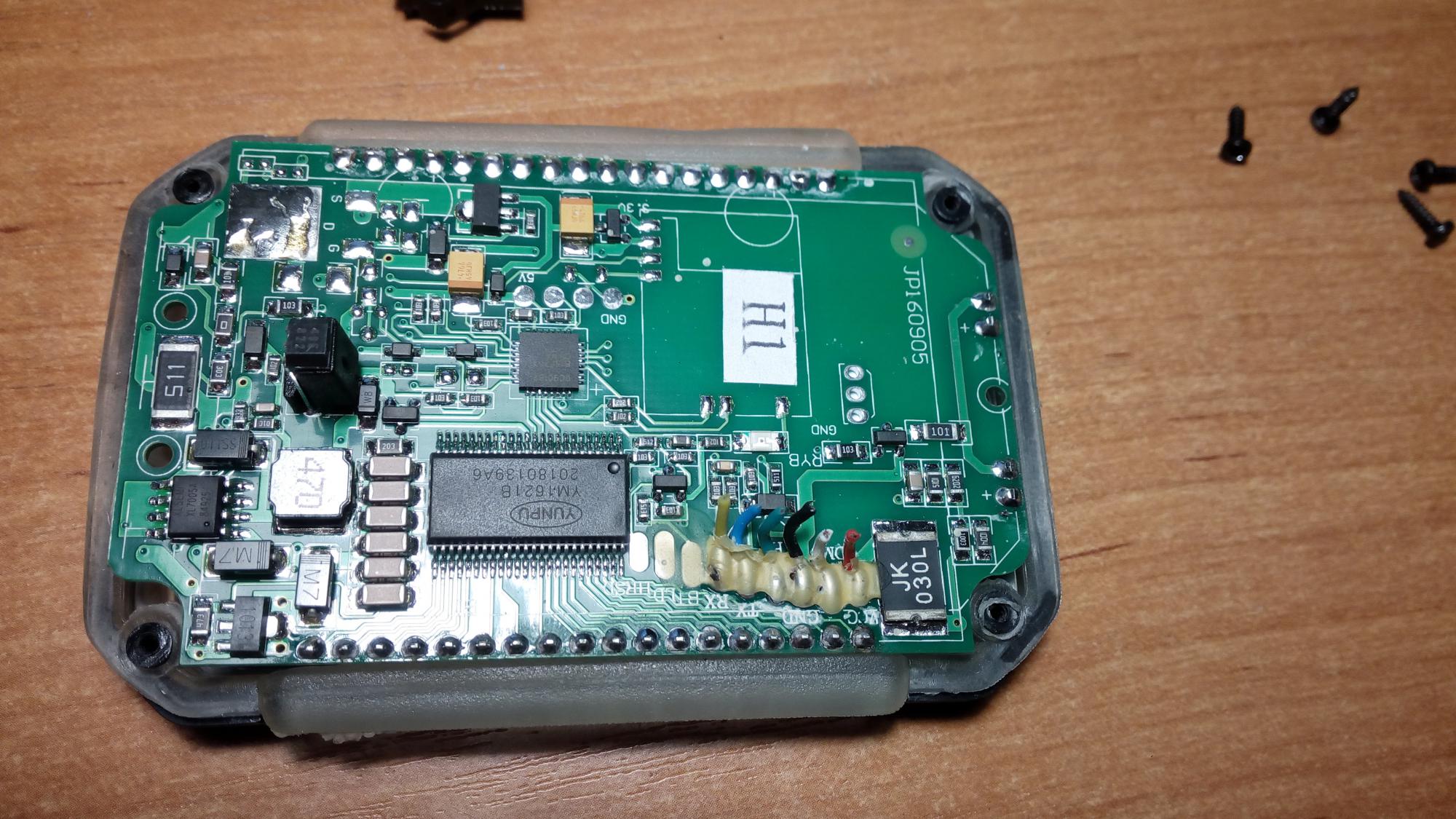

чищу телефон, может кому пригодится - фото платы штатного БК

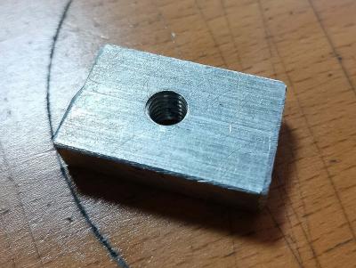

ну во первых болты не выкручиваются,я их с шайбами с конусной посадкой поставил,болты обязательно смазывайте.
Во вторых никого не слушайте по поводу фиксатора резьбы, фиксатор работает хорошо в стальных узлах,в алюминии она когда будешь выкручивать болты, просто убъет резьбы.Если резьба сорвалась ,теперь только втулочки стальные  резьбовые  запресовывать.
В деке сам бог велел резьбам сорваться,там толщина аллюминия 2-2,5мм.

Цитата: chupachups831 от 24 Апр. 2020 в 12:32В деке сам бог велел резьбам сорваться,там толщина аллюминия 2-2,5мм.
Сделал гайки из  8 мм дюралевой полосы и приклеил на силиконовый клей-герметик с внутренней стороны в деку:
