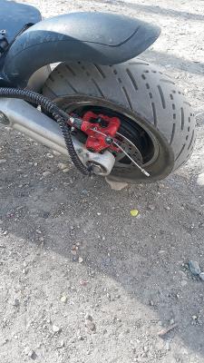

Опять спустило заднее колесо - разбортовал, опустил камеру в воду - воздух выходит сразу из 2-3 мест. Вряд-ли прокол. Купил надфили и наждачную бумагу - буду искать "зацепы" внутри колеса и шлифовать. Для начала попробую поставить вентиль для бескамерных шин... в связи с чем возник вопрос - достаточно ли будет при забортовке промазать край диска и резины мыльным раствором, или надо искать герметик? Еще вопрос - как вставить вентиль? К него фирма резинового основания в виде груши - запихивать его в отверстие диска?  :-)

Serzhe
Нипель снутри вставляешь. Снаружи пассатижами тянешь за гайку. Делов на 5 сек. Нипель ставил короткий, чтобы ни за что не задевал. При забортовке смазал мыльным раствором моющего для посуды. Тряпкой посадочные хорошо протёр и всё, но проверить на заусенцы посадочные места не помешает.

У меня вентили (фото выше) не подошли, а резиновые в городе не нашел. Пришлось камеру ставить... тоже через Ж. Сначала надфилями зачистил все раковины и заусенцы на диске, потом обработал мелкой наждачкой, затем отшлифовал зубной щеткой с зубным порошком, и, наконец - покрасил зачищенные места черной автоэмалью  :-D С виду - как заводской диск, никаких следов обработки не видно. Всё гладко, красиво  :-)
Решил поставить камеру. Кстати, стояла до этого камера из той-же резины, из какой делают презервативы  :-D Очень тонкая, видимо - для обеспечения лучшей чувствительности... или уменьшения веса колеса на 5 грамм. Новая - как на велосипедах "Салют", сделанных в СССР - толще раза в три. Но... вентиль под 45 градусов, и установлен перпендикулярно колесу (без поворота). Приложил камеру - вентиль цепляет за суппорт. В итоге - вырезал вентиль из старой камеры, и переклеил на новую. Лежит сейчас, сушится... Решил сделать надёжно - вырезанный вентиль вклеил изнутри камеры, а сверху камеры - еще заплатку с отверстием под ниппель. Получилось вроде "сэндвича", с камерой посредине.
Еще обклеил изнутри шину армированным скотчем для починки труб... не знаю зачем, но, на тот момент - мне это показалось отличной идеей  :-D Подумал, может камера трётся о ламели внутри покрышки - они довольно шероховатые. Отлетит скотч - ну и наплевать, хуже не будет. Хотя, теоретически - его должно распереть камерой, и он послужит дополнительной защитой.
Покрышки у нас очень тонкие, надо думать - что поставить понадёжней.

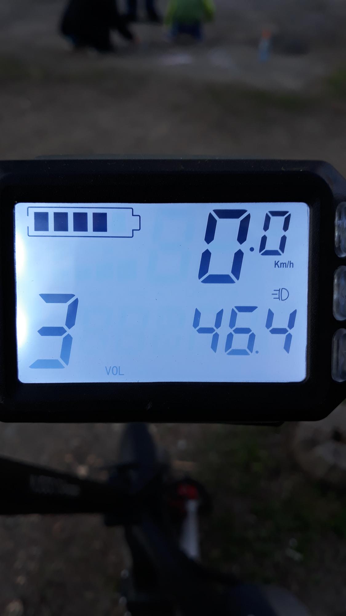

Что это за значек над цифрой 4? Включается долгим удержанием нижней кнопки.
Если не путаю - значок дополнительной фары, она в комплекте не идёт.
я так понял что при организации определенного вывода,так включается фара,возможно надо на плате искать контакт на котором появляется низковольтное напряжение с появлением этого символа
