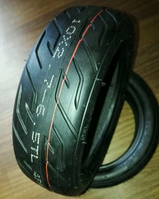

Я  на своего бусика взял вот такое колесо на зад. Ему очень понравилось, подошло идеально ! ;-) :wow:
Добавлено 08 Май 2020 в 19:46
https://www.avito.ru/moskva/sport_i_otdyh/beskamernaya_pokryshka_10x2.70-6.5_dualtron_3_1435497009

Ну так это тоже, что и Бублик выше выложил.  :pardon:
Ну не знаю... Да ещё и разношёрстные колеса теперь сзади и спереди...
Зад у нас и так больше проседает, а ты ещё и покрышку меньшего диаметра воткнул. Так себе идея, как мне кажется.
Лично я за 90/65-6,5 )))
