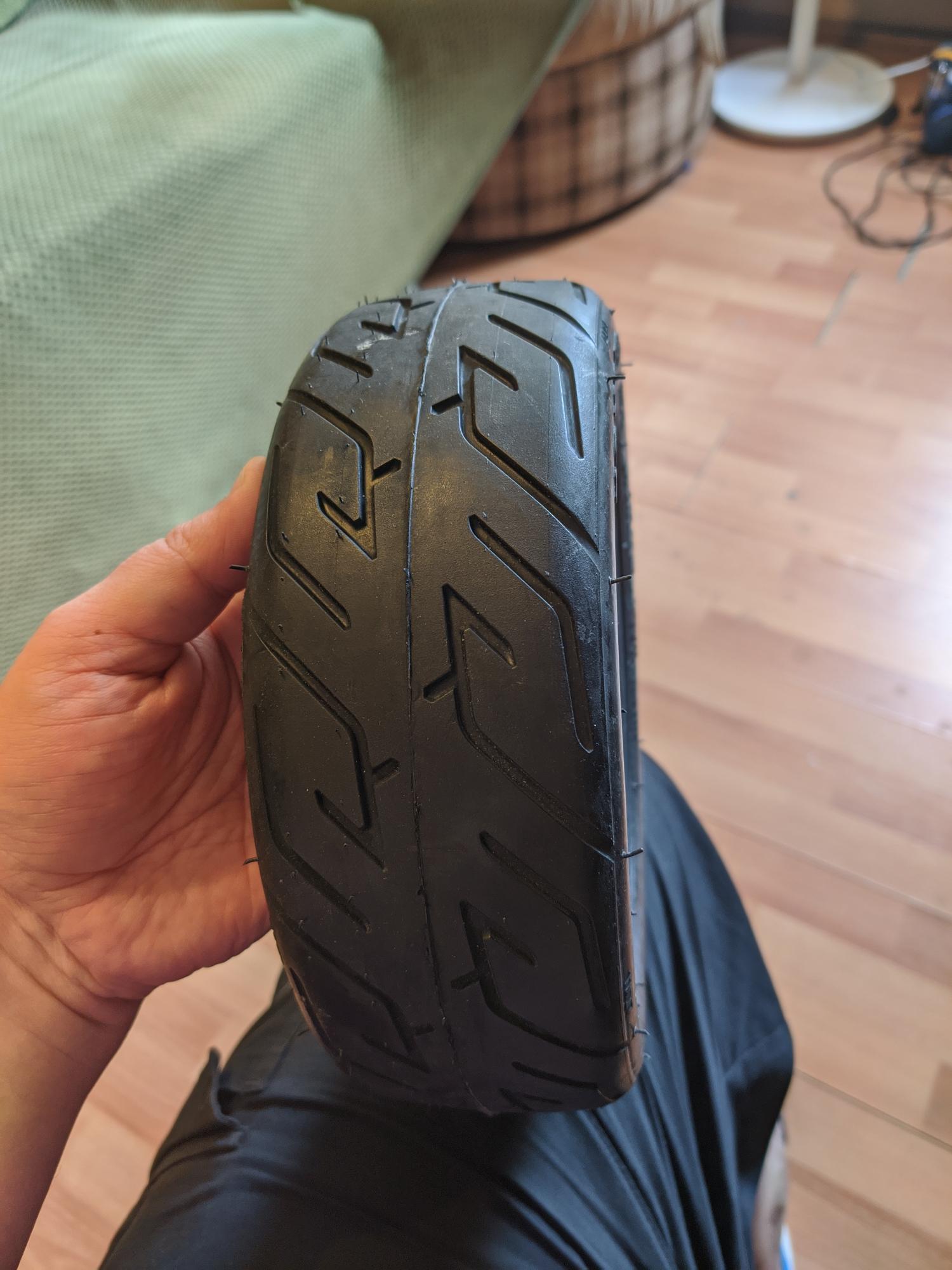

Приехала резина 10х2.70-6.5 от Dualtron 3. Помогите производителя опознать. Заказывал на "https://rezina-msk.ru/", производитель Wanda. Внешне - не похожа. На Wanda есть надпись "Wanda" и красная полоса. Прислали вот:
Это оригинал, или ноунейм?
Ну мы же не Ванга, что бы узнавать Wanda!  ;-)
А что с обратной боковой стороной? Все так же в плане информации?
Обычно производитель резины всегда указывается.  :bn:
Если нет никаких обозначений, то велика вероятность нонейм-подделки.
Serzhe
Оно и по фото смотрится как дешевка! CST резина прям идеально сделана, а в руках держишь и понимаешь что это вещь, качество супер.
Скоромысл
На другой стороне - тоже самое. Причем, на Aliexpress аналогичная картина. У продавцов на фото две шины - одна с красной полосой и надписью Wanda, другая - как у меня на фото. Цена такая-же: 1300руб. В Москве уверяют, что поставщик присылает "вразнобой" - есть как с надписью "Wanda", так и без. Качество, пишут - аналогичное, никакой разницы. Видимо, просто другой штамп. Шина не пластик - чувствуется, что нормальная резина.
Купил в аптеке тюбик вазелина - намазал обод, шины как сами залетели. Причём, что на штатной резине, что на оригинале - переднее бортуется гораздо легче, заднее - хуже. Ощущение, что задний диск немного больше. Залил герметик для шин - 50мл в каждое колесо, переднее накачал 3 атм., заднее 4 атм. (на него нагрузка гораздо больше. Кстати, прямые маленькие вентили имеют артикул TR-412, продаются в автомагазинах по 16руб. Переходник Г-образный для них не нужен - достаточно отогнуть вентиль в сторону пальцем, и накрутить шланг насоса. За суппорта не цепляют. Всё заняло около 15мин.
Добавлено 14 Май 2020 в 14:32
Ну, по внешнему виду не судят о резине. Может быть красивый полимер, а не резина  :-) У меня не было выбора - купил, что смог найти. Ну и 90 размер ставить не хочу. Умрет эта резина, тогда буду думать - что брать. Скорее всего - поставлю обратно родную резину. 90 размер буду ставить только вместе с удлиненными рычагами.
Скоромысл
Кстати, на новой резине - максимальная нагрузка 120кг, на родной написано - 70кг  :-)
Hobby_t
#9767
Так тут и давление 315 кПа, против 210 у штатной ))
