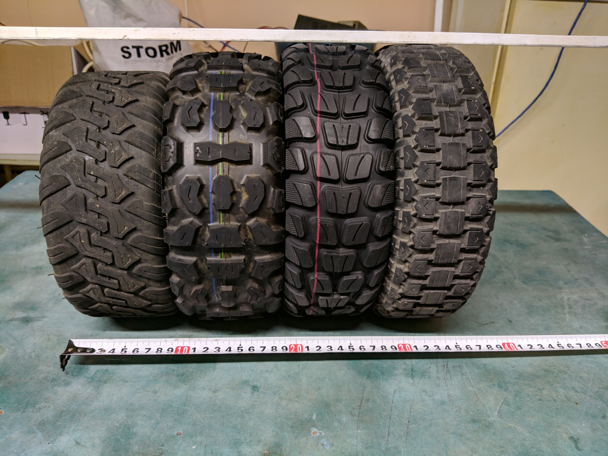

Borisych
#9780

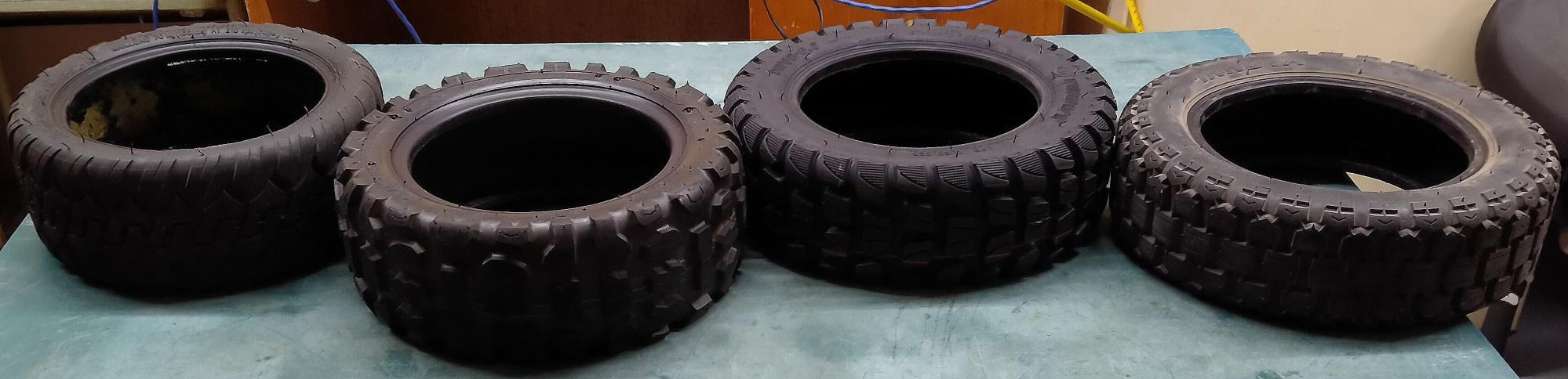

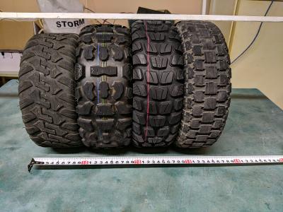

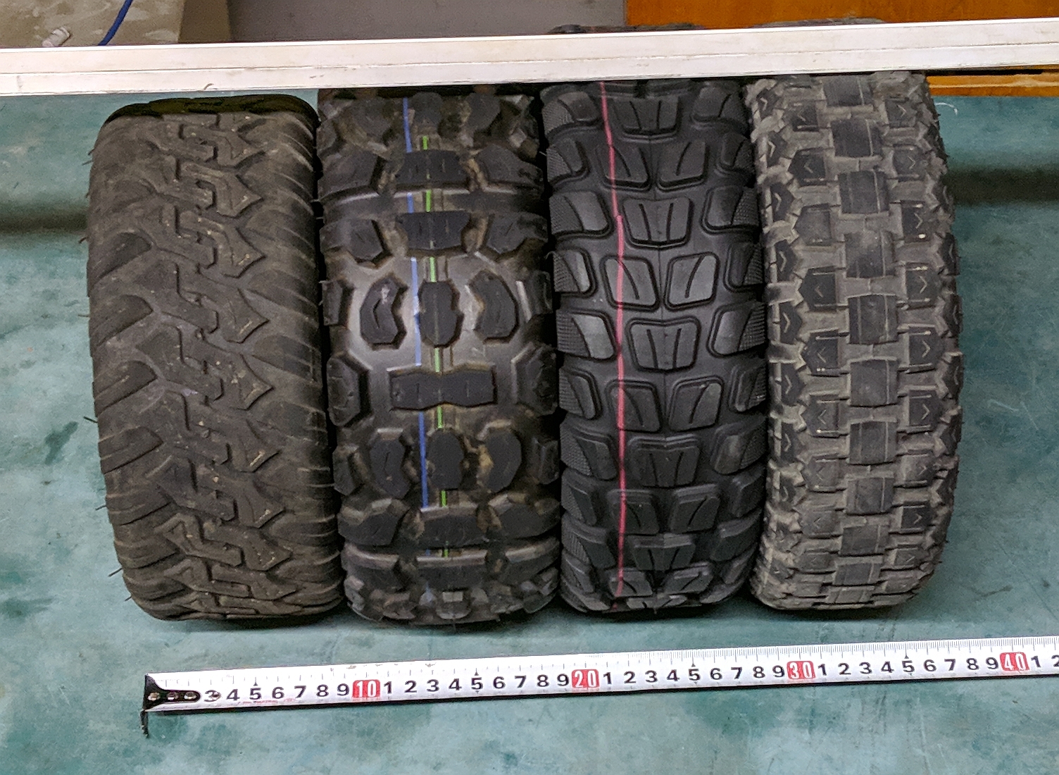

Собралась тут у меня небольшая коллекция резины для нашего самика, пока не раздербанил сфотал покрупнее, может кому пригодится:
Слева направо: "родная" 85/65-6.5, ширина(естественно не накачанная, а вот как перед Вами) - 95мм, CST 90/65-6.5 (Off road) - 95мм, TUOVT 90/65-6.5 Off road - 87мм, Innova 90/65-6.5 (Off road) - 80мм. Если накачать станет Уже, на сколько не знаю. TUOVT и Innova высота абсолютно одинакова, потребуют напилинга заднего эластомера, на самом деле это не страшно, крупный напильник в руки и вперед под звуки горна. В основном пилят задний, у меня чуть и перед подправлен. Выглядит "напилинг" вот так:

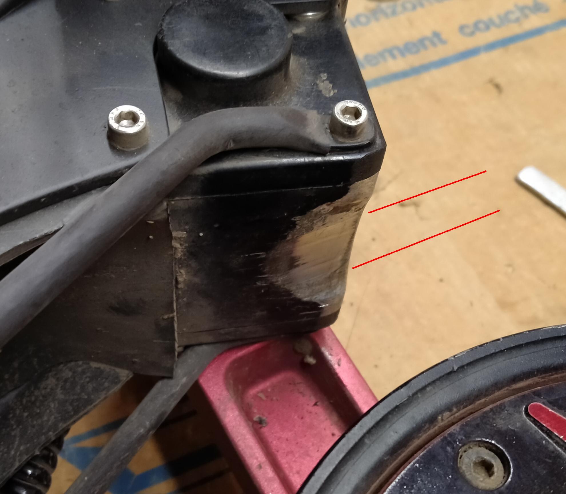

Красным выделена полоса когда колесо задевает на подлетах, или "на табурете". Просто пустой катить - практически не задевает, когда я еду - совершенно не задевает.
По личным ощущениям:
- "родная". Сначала выдернул камеры, км через 3, как оказалось не зря, одна камера с завода "гармошкой", протерло бы, а так обе новые лежат. Перевел на бескамерку, через три дня заменил на "Innovа", так как родная по толщине как бумага, а мне кататься по щебню и ямам. Дорогу держит хорошо, более сказать ничего не могу, так как практически не пользовал.
- Innova. Требует напилинга, легкий шелест при движении, практически без вибраций. Достаточно толстая подошва, 600 с лишним км терпела все мои покатухи, пока переднее не получило повреждение. Возможно каменюка, может ямка, не знаю, в итоге небольшая шишка на подошве, решил заменить на новое, что и сделал. Сравнил высоту протектора новой и снятой(на глаз), одинаково, как вывод - достаточно износостойкая. Достаточно мягкая.
- TUOVT. Требует напилинга, прокатился всего 1 км(погода не радует), шума нет, но на скорости пешехода и менее небольшая вибрация, кубики ярко выражены, походу неизбежно, но шума не дают. По толщине подошвы и мягкости как Innova. Кроме как рисунок и чуть ширины очень похожи.
- CST. Жестче чем Innova. На свой самик не ставил, взял от жадности и для сравнения, с какого то Dualtronа сняли практически новую(5км) и по дешевке продали мне. Пробовал такую на КМ5, вроде ничего, но шумная.
В двух словах как то так.
Борисыч, спасибо за полезную инфу.
Для меня было откровением размер TUOVT, думал она как моя CST по высоте...

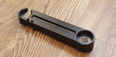

 ;-) Парни все добра. Многие не знают и мы хотим исправить ситуацию и рассказать что мы занимаемся уже почти два года изготовление тюнинга к самокатам.

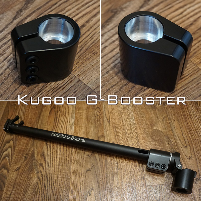

Вот пример одной из наших работ по изготовлению хомута из авиационного алюминия (д16т)  Надеюсь вам понравится
Полный ассортимент по ссылкам в профиле.
Так же есть удлиненные и усиленные рычаги на Kugoo

Хомут 2500р. Вы что там курите? Те же китайцы по 1500 делают и то ажиотажа нет.
Hobby_t
Этот хомут адаптирован под Бустер, к тому же сделан из качественного алюминия. Это надо понимать.
Обычный компрессионный хомут от трюковых самокатов без "танцев с бубном" на Бустер не поставить - труба рулевого вала больше диаметром стандарта, а "пенек" ответной части меньше.
Честно говорю - просто когда я ставил себе хомут "из того что было", на рынке ничего подобного, что сейчас предлагают именно для Бустера не было, ибо не стал бы тратить время и нервы, а купил бы уже готовое изделие.
Кстати Кузнецов Дмитрий тоже такие хомуты и рычаги изготавливает (их конкурент) и цены примерно сопоставимы.

Хомут для Kugoo G-Booster
‍Если лопнул шов сварки на трубе или хотите себя обезопасить?
Установка хомута из Д16т Это лучшее решение!
СУПЕР ЦЕНА и КАЧЕСТВО
Сотни людей пользуются нашими изделиями
Цена: 1900 руб.

[user]grishin[/user], А хомут вот что у тебя есть, его надо ставить когда сварной шов разойдется, или можно этого не дожидаться и сразу поставить?
