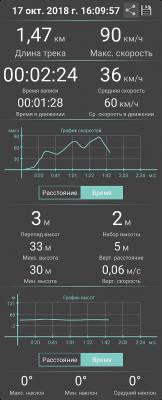

замер скорости по трекеру самокат ZAPCOOL
Rjkz
Да что за бред?
90кмч это более 90 Ампер долговременно на 60 вольтах.
более 5.5. киловатт мощности.
snooper
Цитата: Rjkz от 17 Окт. 2018 в 17:22
Да что за бред?
спутник сбился получается
Rjkz
Цитата: snooper от 17 Окт. 2018 в 17:33спутник сбился получается
На стоковых контролерах такого быть не может точно.
Переживут ли моторы более 3 киловатт на каждый - пару минут должны.
Выдержит ли батарея и какова будет просадка - я хз.
Ну и БМС и разъёмы тоже должны быть с запасом прочности.иначе потекут раньше, чем будет достигнута такая скорость.
Как получился такой результат - я совсем без понятия :pardon:
snooper
Да что за бред?
а для 50км , сколько ампер нужно
Rjkz
Цитата: snooper от 17 Окт. 2018 в 18:09а для 50км , сколько ампер нужно
Чтобы сказать точно. нужно знать момент движков... Я считаю момент 25н.м. на каждый.Но реальные характеристики найти не могу :(
В целом если вес системы 110 кг, и батарея 60 вольт, то 50кмч это примерно 19-20 Ампер ток
