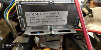

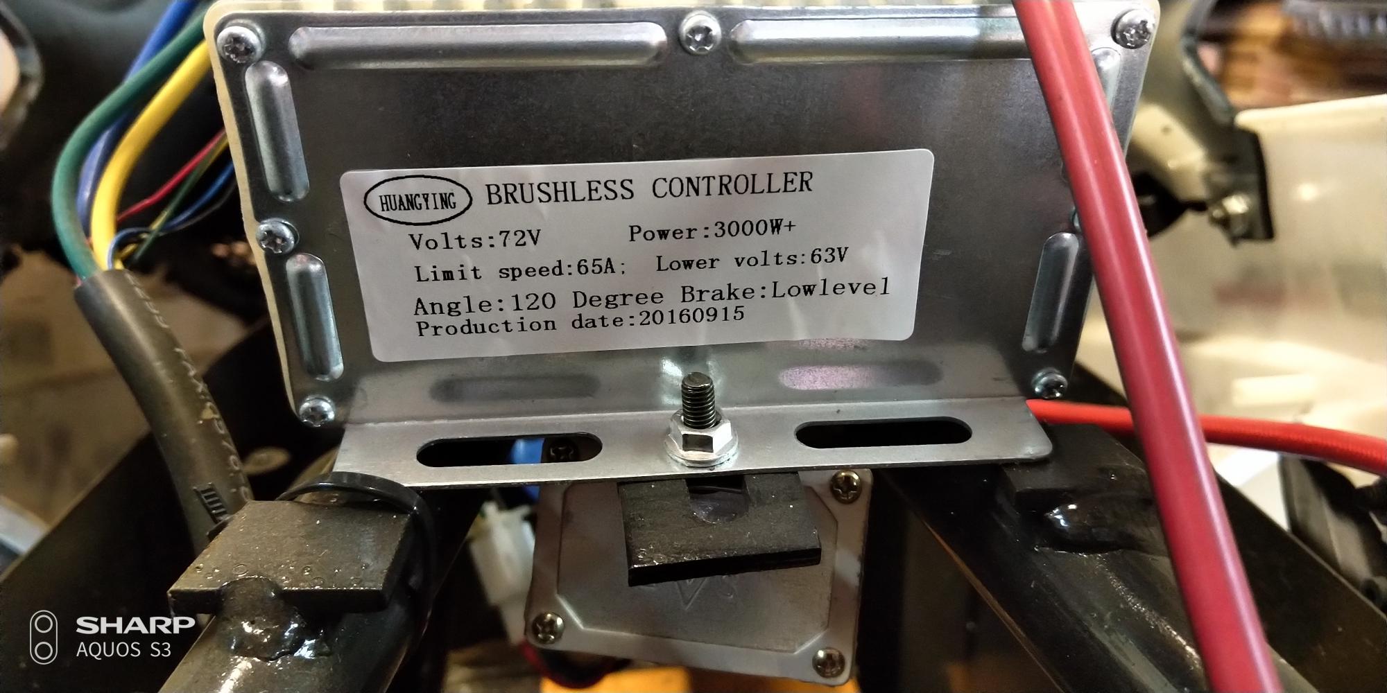

Модель контролера известна?
tyntygydyn
Цитата: sov8181 от 27 Авг. 2019 в 12:03Модель контролера известна?
Известно только это
Добавлено 27 Авг. 2019 в 12:19

У тебя модель контроллера незнакомая, читай неизвестная...  У нас стоит янгкинг - где-то на форуме кидал фото...  Я зашел на оф. сайт янгкинга,  нашел там распиновку разъемов... Далее на нашей ниндзе нашел неиспользуемые функции - разъемы... Понял ход мыслей?  ;)

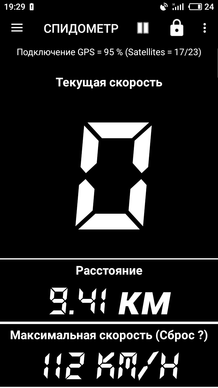

Свежие новости насчет "жесткого старта"... Как раньше тестировалась эта функция от стокового контроллера при свинце на борту ниндзи,  то не было замечена ну очень интересная цифра максимальной скорости... Видимо свинец сильно проседает под нагрузкой. Так вот функция "жесткий старт " была протестирована на литий-ионе ;) - 45 ампер 72 вольта.  Достигута максим. скорость побольше чем на свинце ;) Данные на скриншоте... Напоминаю - мотор-колесо 3квт...
Естественно больше нагрева и быстрее садиться батарея  ;)

Цитата: Роман Дж от 27 Авг. 2019 в 12:50У тебя модель контроллера незнакомая, читай неизвестная
Ну неизвестные контроллеры стоят у кучи люди..как никак у схожих по назначению контроллеров могут совпадать распиновки, мой на этот по описанию похож http://green-bike.com.ua/kontroller/kontroller-volta-72-v-3000w-dlya-lektromobilya
Мог бы поделиться своей распиновкой?Может совпадёт
