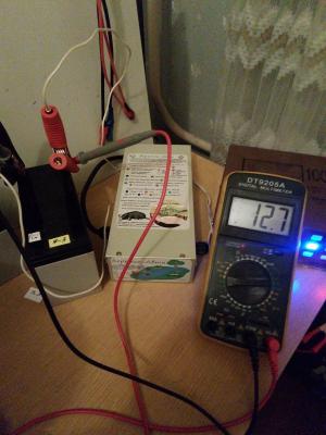

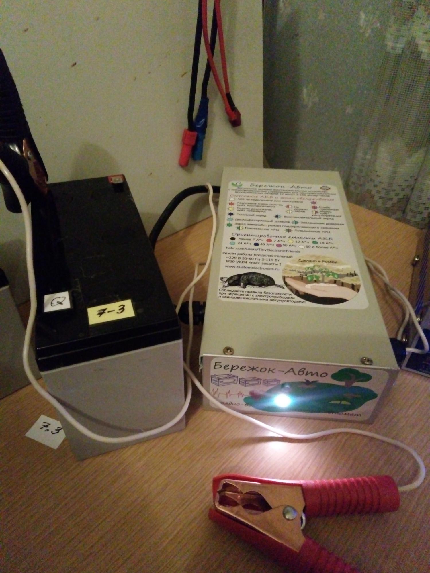

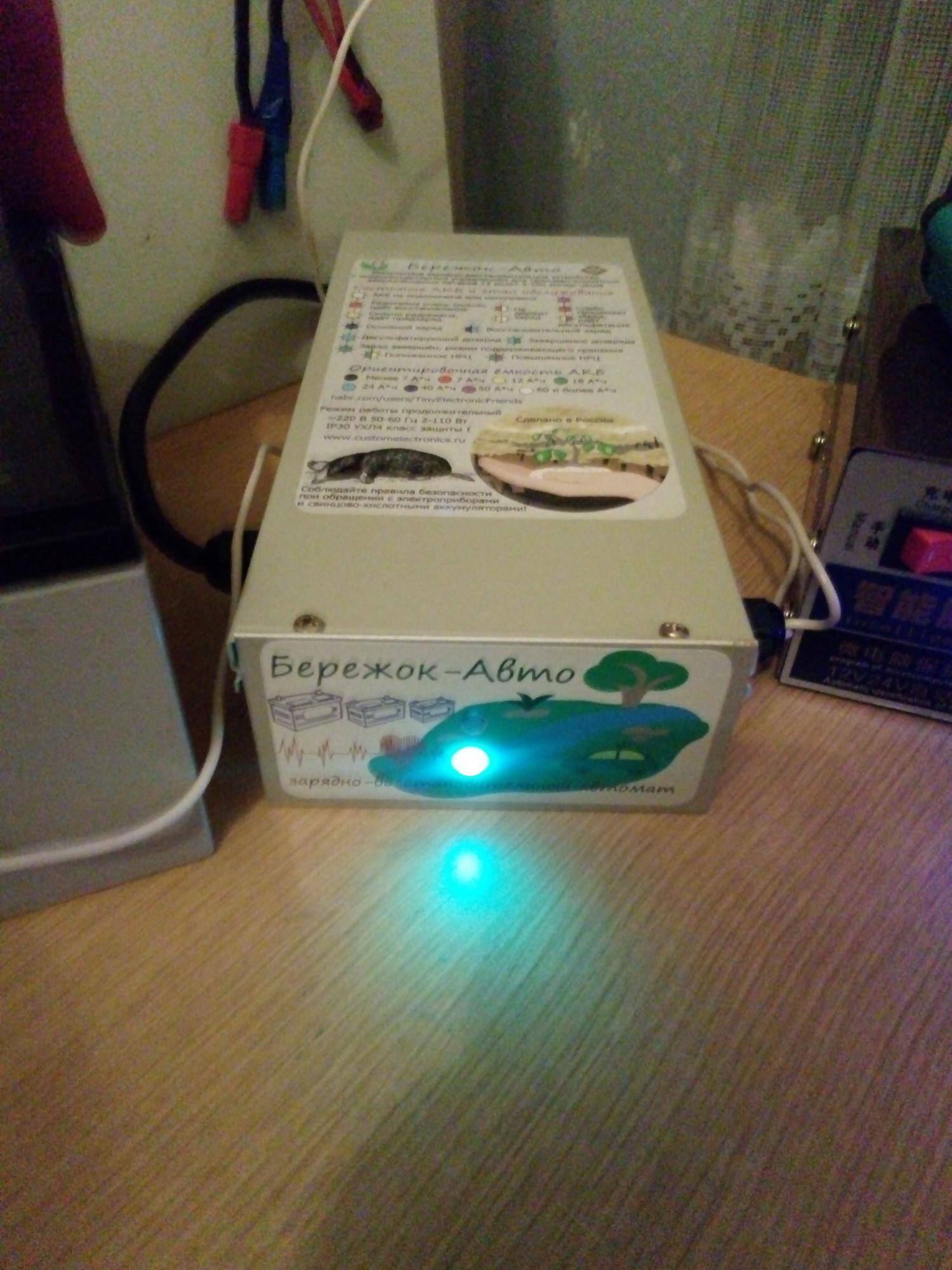

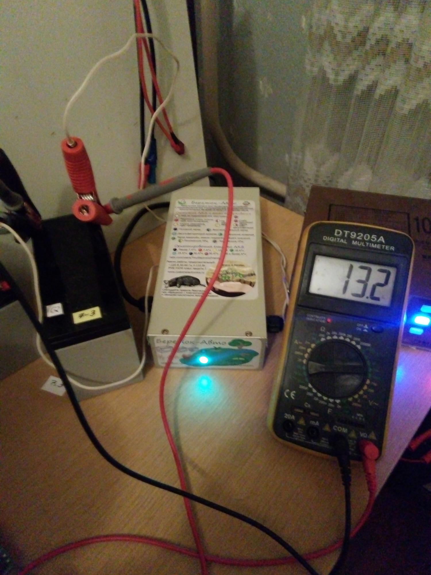

Проделал такую штуку, - "имитацию потери контакта с АКБ во время заряда". Снял клемму при заряде (моргающем бирюзовом). Сфоткал. - Бережок моргал нижним белым светодиодом, а верхний (емкость) вообще не горел. Затем надел снова клемму на АКБ - заморгал снова внизу бирюзовый. Питание не отключал.
Правда, проблема появилась - не светит верхний светодиод (емкость).
Провожу полный перезапуск, отключил Бережок от сети и АКБ. Подключил все заново. Нижний светик провел недлинный хитрый тест с разными цветами (секунд 20-30). Теперь снова пошел заряд - бирюзовый моргает, как и раньше. Замерил, на клеммах меняющееся напряжение 12,6 - 13,3В - думаю - штатный заряд по программе. Единственно, верхняя лампа потухла от моего эксперимента.
Фото
P.S.
Снова вынул вилку питания — загорелся кратковременно красный верхний индикатор.
Вставил обратно в сеть — индикации (верхней) нет. Нижний бирюзовый моргает. Верхний не светится — по инструкции - «емкость менее 7 ампер-часов». Правильно, она меньше.
Смутило — она до эксперимента светила желтым (12А.ч.), т.е завышала действительную емкость. И я к ней привык, типа, так должно быть! Короче, все ОК!

Ну при потере контакта с батареей или с сетью "Бережок", как я понял, сбрасывает все накопленные об АКБ данные и начинает с нуля. А чтобы загорелся верхний светодиод, нужно, чтобы некоторое время данные накапливались.
Паяка
[user]Кобольд[/user], верно! Лампочка не загнулась, просто идёт дозаряд с минимальной амплитудой тока. Если она повысится, зажжётся индикация.
