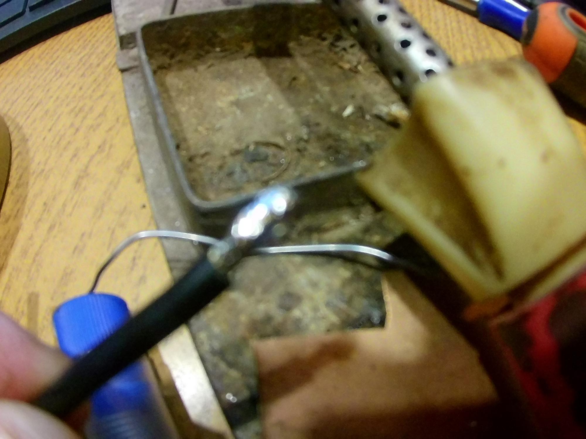

kuznechov119m
Цитата: Паяка от 27 Нояб. 2018 в 21:41
[user]kuznechov119m[/user], будет очень интересно узнать, хорошо ли они лудятся.
провода прекрасно лудятся достаточно канифоли - олово ПОС 61 проникает сразу внутрь жил

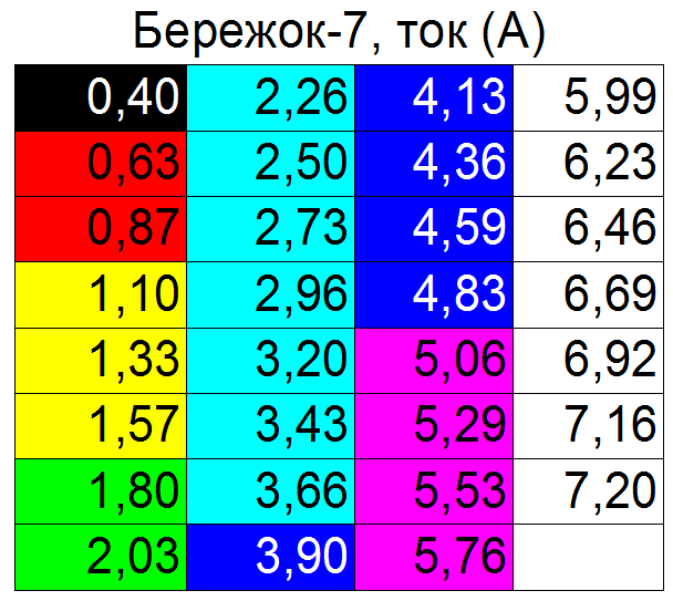

serg99
Имхо, верхний светодиод заменить на какую нибудь другую функцию. Сейчас это фикция. О, голосовалку не увидел.
Паяка
[user]serg99[/user], не то чтобы совсем фикция, скорее "амплитудный амперметр" с 9 делениями шкалы в виде цветов, на разряженной АКБ грубо оценивает её состояние и остаточную ёмкость, на заряженной просто ток дозаряда. Но за критику респект и благодарность, критика нужна!
Идея показометра с цветами радуги у меня давняя, например, для минималистичной, но при этом 9-ступенчатой индикации всего одним светодиодом уровня заряда на курке электробайка, (пользуйтесь, коллеги! :ку: ). Если добавить мигания, ступеней получится целых 18. Разобраться легко, ведь поговорку "каждый охотник желает знать, где сидит фазан" все помним с детства.
Но в Бережке мне показалось, что мигать должен всего 1 диод, обозначающий ход работы, а индикатор ёмкости светить постоянно, чтобы не запутывать.

serg99
Цитата: Паяка от 30 Нояб. 2018 в 09:00на заряженной просто ток дозаряда.
Можно узнать по цвету сколько это будет? Красный-столько-то тока и. т. д. ?
Паяка
[user]serg99[/user], верхний, не мигающий светодиод показывает максимально достигнутую амплитуду тока.
Длительности импульсов и пауз, соответственно средний ток, при этом могут быть разные.
