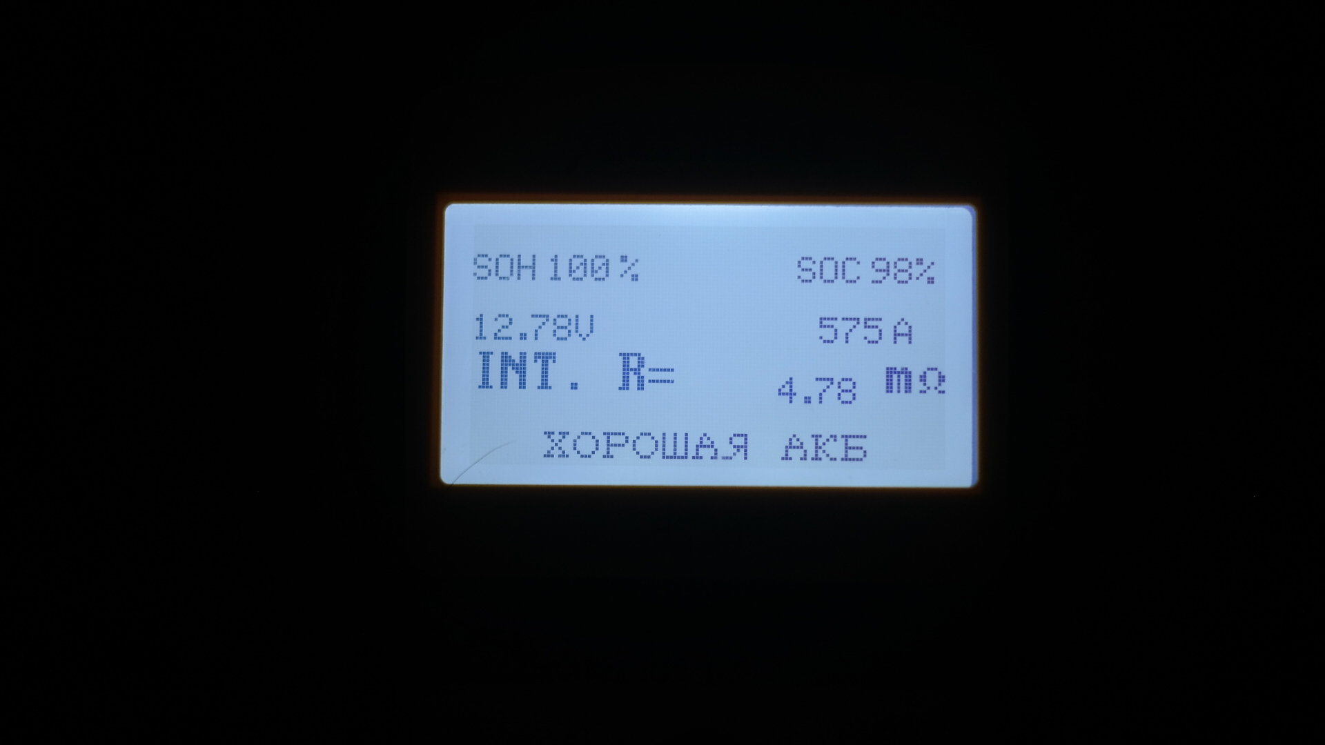

serg99
После 2 часов дозарядки до 15В током 1А (20сек заряд-5сек.пауза) для поднятия плотности и суток отстоя
Лучше чем новый. Напомню: Актех 60Ач 12.2016г.
Cyberpapa
[user]serg99[/user], дозаряд чем делали ?
serg99
