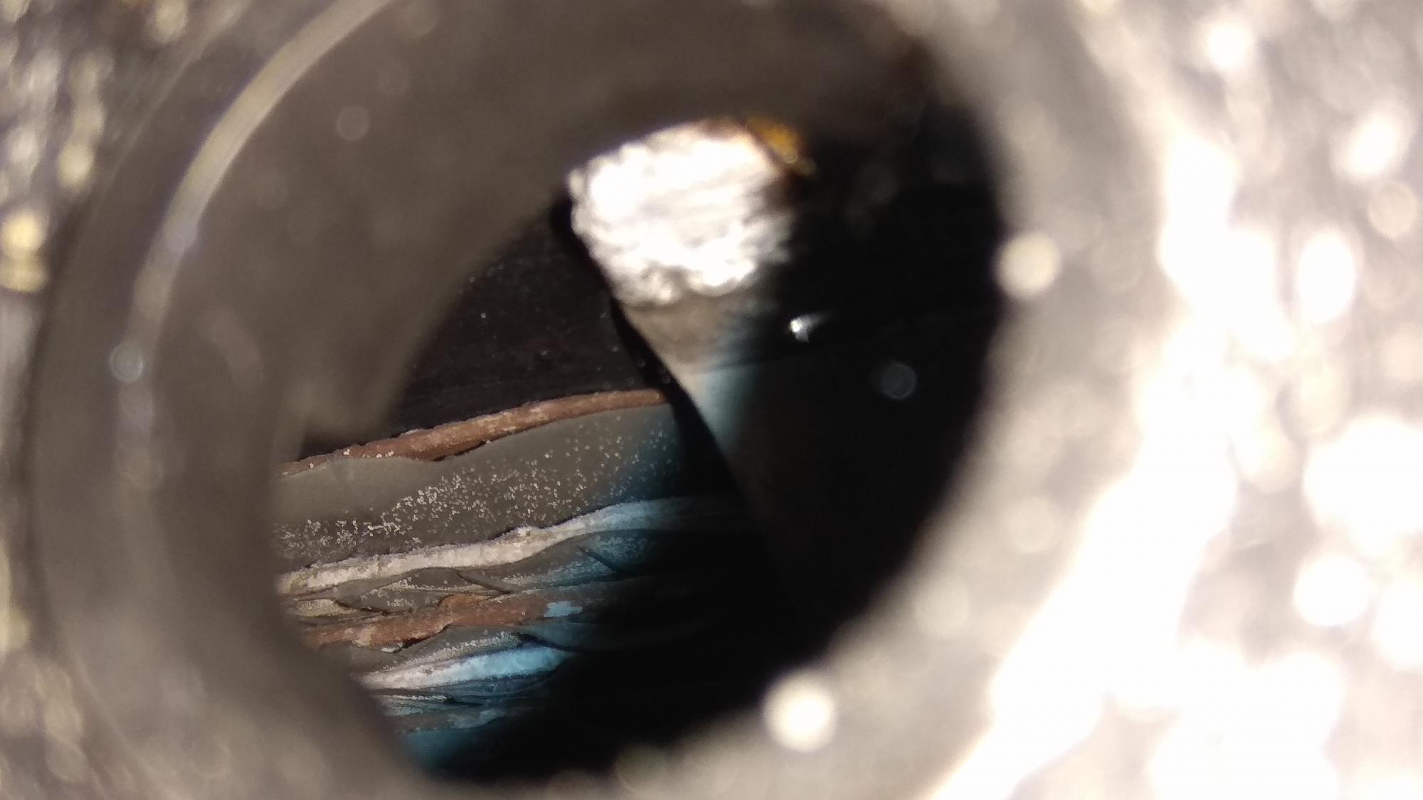

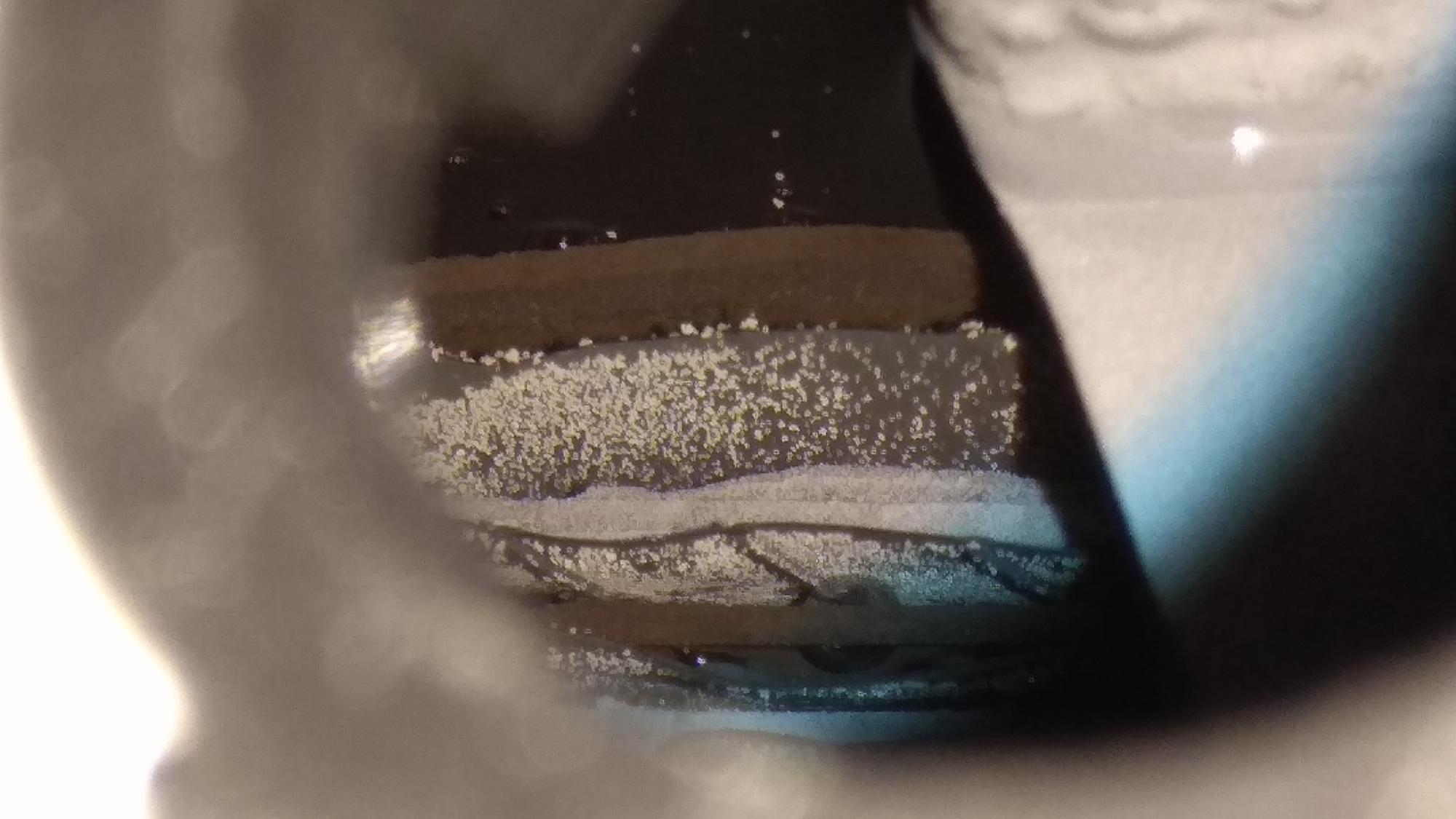

Для эксперимента по эффективности десульфатации ЗУС был взят Tudor 74Ah в состоянии необратимой сульфатации.
Со слов хозяина: "Крутит плохо, давал спецам в магазин по продаже аккумуляторов, неделю "мурыжили", ничего не смогли сделать".
Диагностика показала:
плотность электролита: 1,2 pH
показания Ланкол- micro 200:
Осмотр пластин:

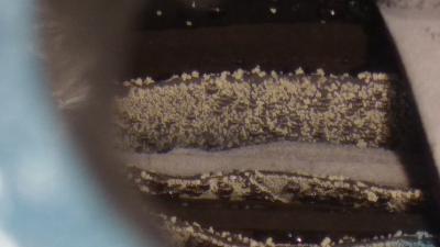

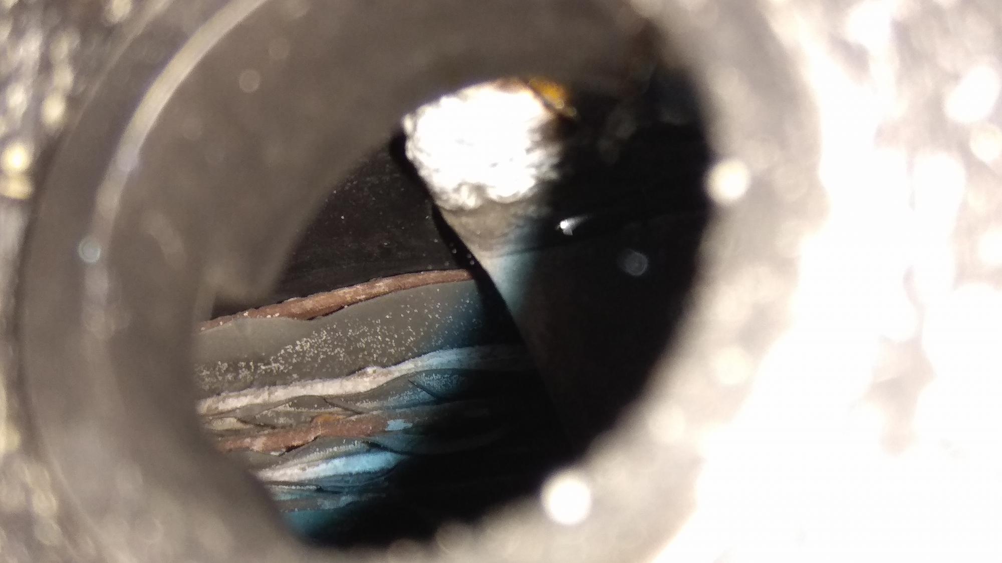

Был поставлен в  режим ЗУС  S_Ca(calcium) - 7 с модуляцией 3.
Результат через неделю:
Результат через две недели:

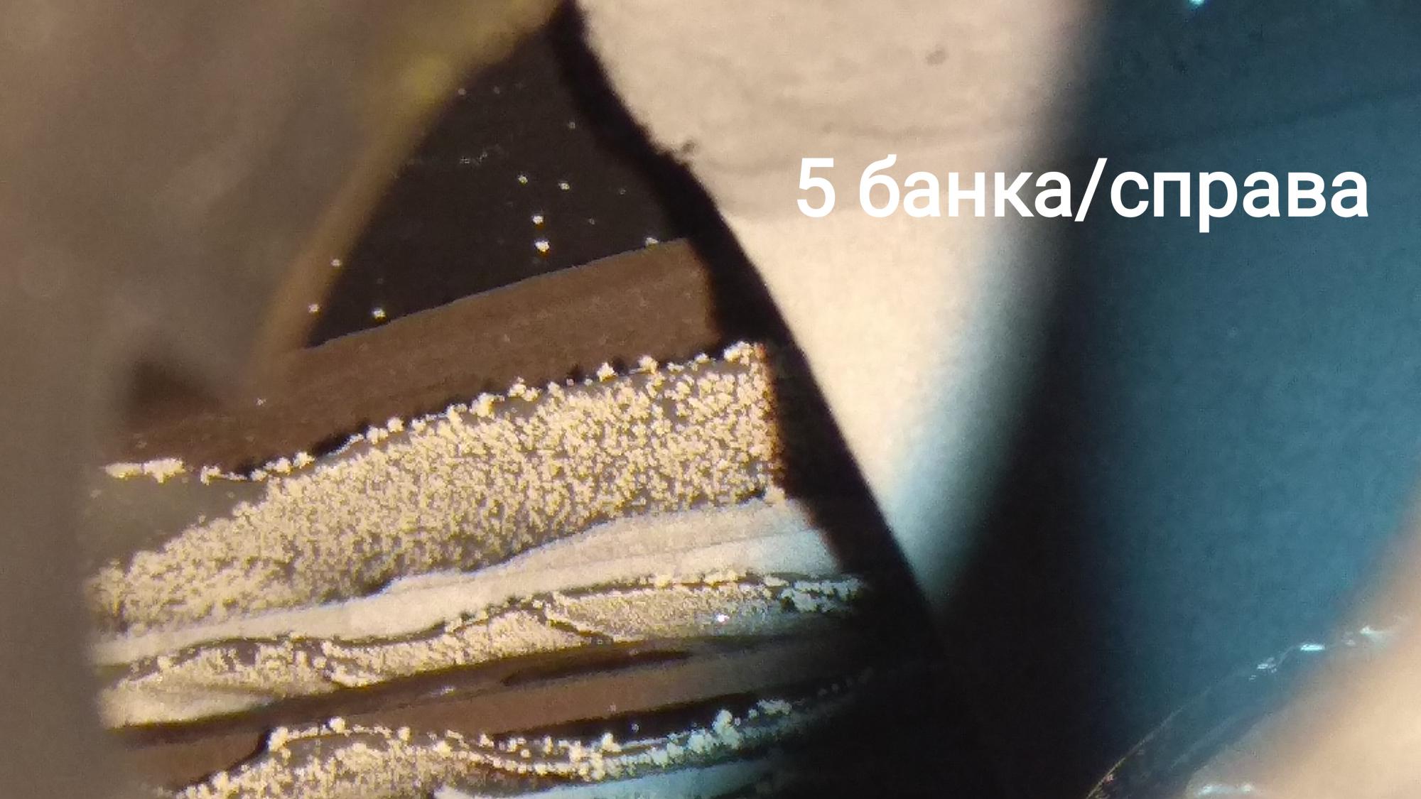

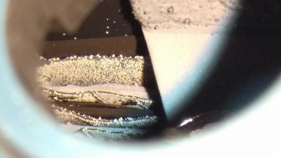

Был поставлен в  режим ЗУС  S_Ca(calcium) - 7 с модуляцией 0.
Результат через месяц:
Трудозатраты: раз в неделю делал для Вас селфи))

Troy17
[user]open65[/user], чем руководствовались при выборе той или иной модуляции?
open65
Руководствовался теорией и личной практикой. В данном случае, из-за высокого сопротивления аккумулятора, при режиме STD ток сразу улетал за 14.2 вольта, что приводило к завершении сессии, и длительной паузе для подготовки следующей сессии. В режиме "кальций", ЗУ продолжает сессию, балансируя на грани 14.2 вольта, а модуляция "3" самая "злая", что для нашего случая и требовалось. + перемешивание электролита происходит эффективнее, что укорачивает время десульфатации.

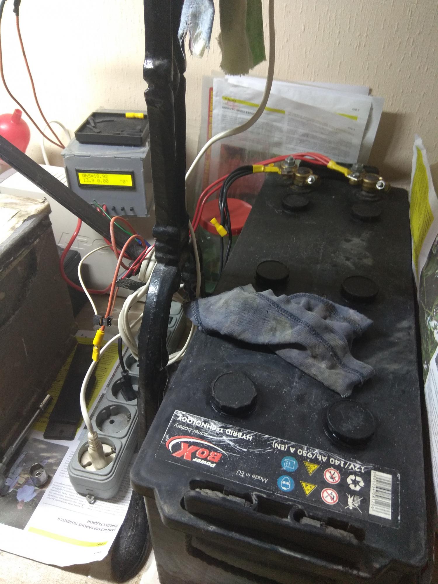

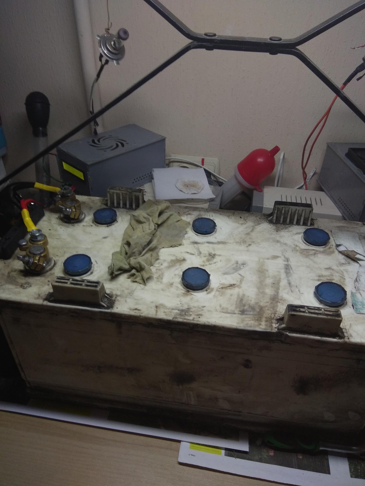

open65
#88
Вот 190 А.Ч. счастливо булькает, а хотел водитель выбрасывать)))
а вот рядом булькает 140-ка
Автоматическое адаптивное зарядное устройство
4 шт. "Версия7-Профи"
Alex_Soroka
Верхние крышки АКБ помойте содой  :hello: 140-ка по моему в кислоте верх. Это саморазряд будет.
