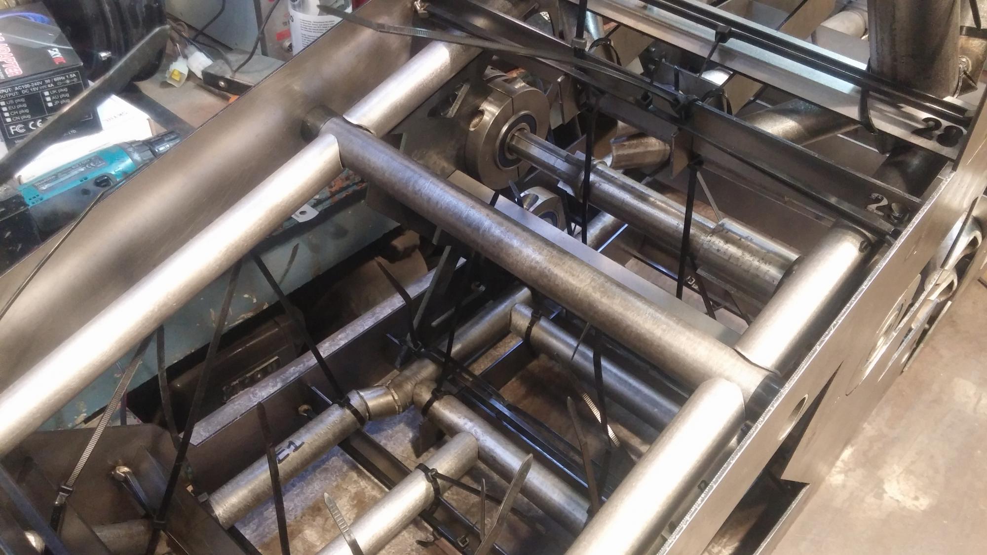

Цитата: ferum от 09 Окт. 2018 в 19:10Рама не бывает абсолютно жесткой, она упруго подвижна. И слабое место это место сразу за сваркой, переход толщин. Где сходятся три трубы, там норм, а вот просто одинокая труба сваренная встык, не правильно, надо разгружать, утяжелять.
Я бы посмотрел как кто-нибудь это упруго подвигает, если от стола оторвет  :-D
Полуавтомат непрерывно добавляет материал в шов, утончений там нет. Все сваренные встык трубки, включая 1 и 0.8мм нормально ходят который год и нареканий не вызывают.

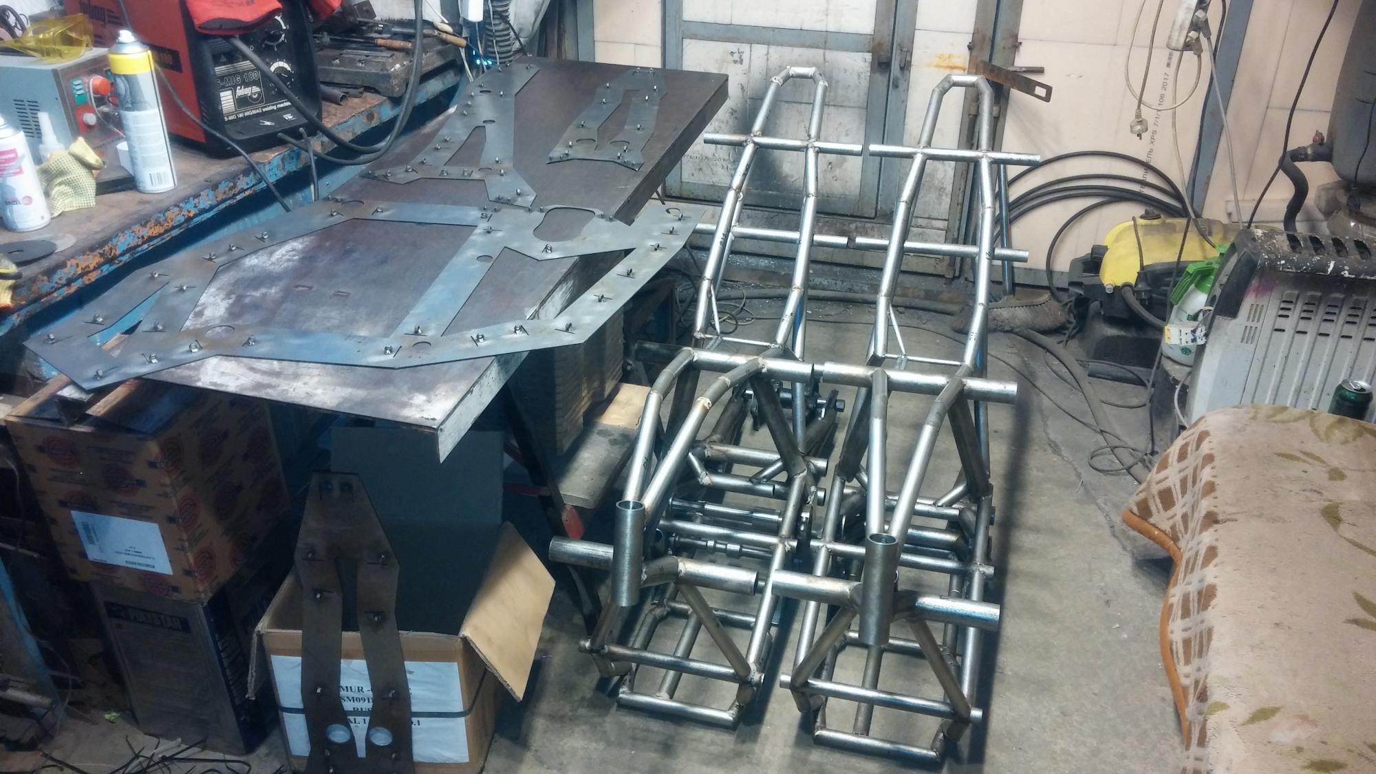

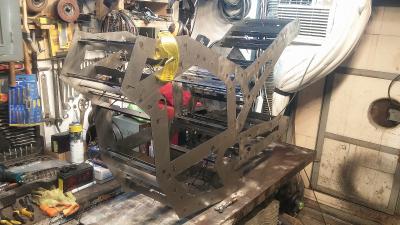

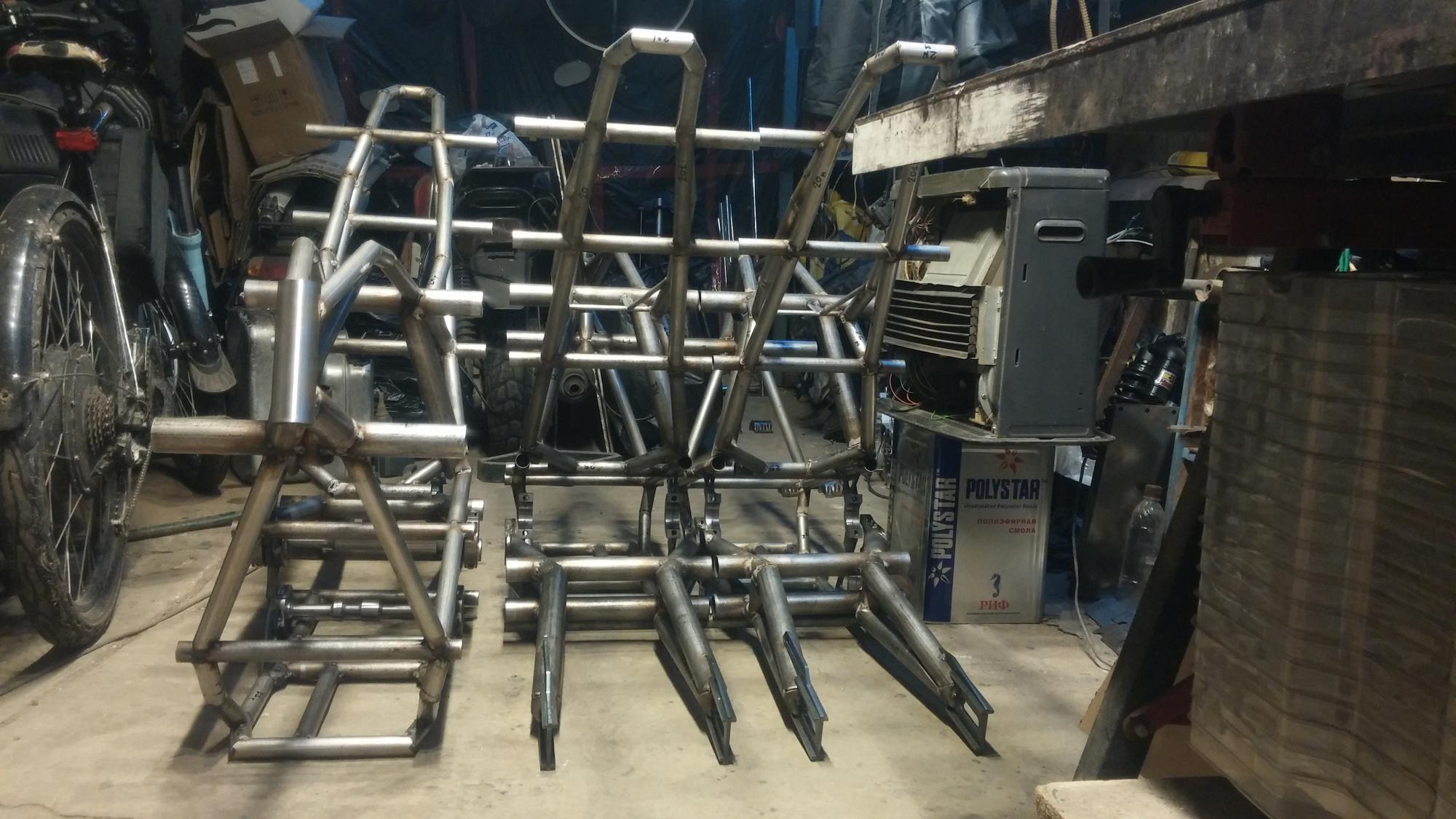

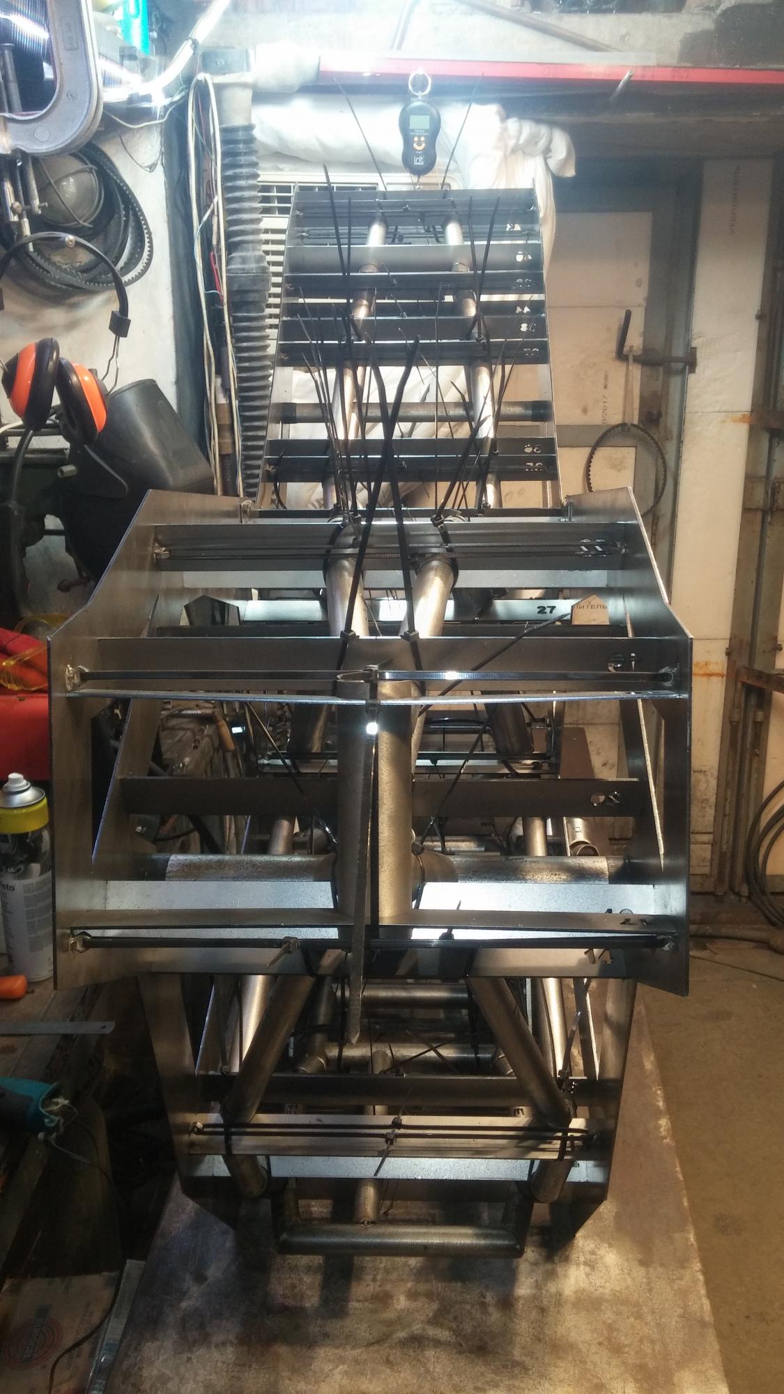

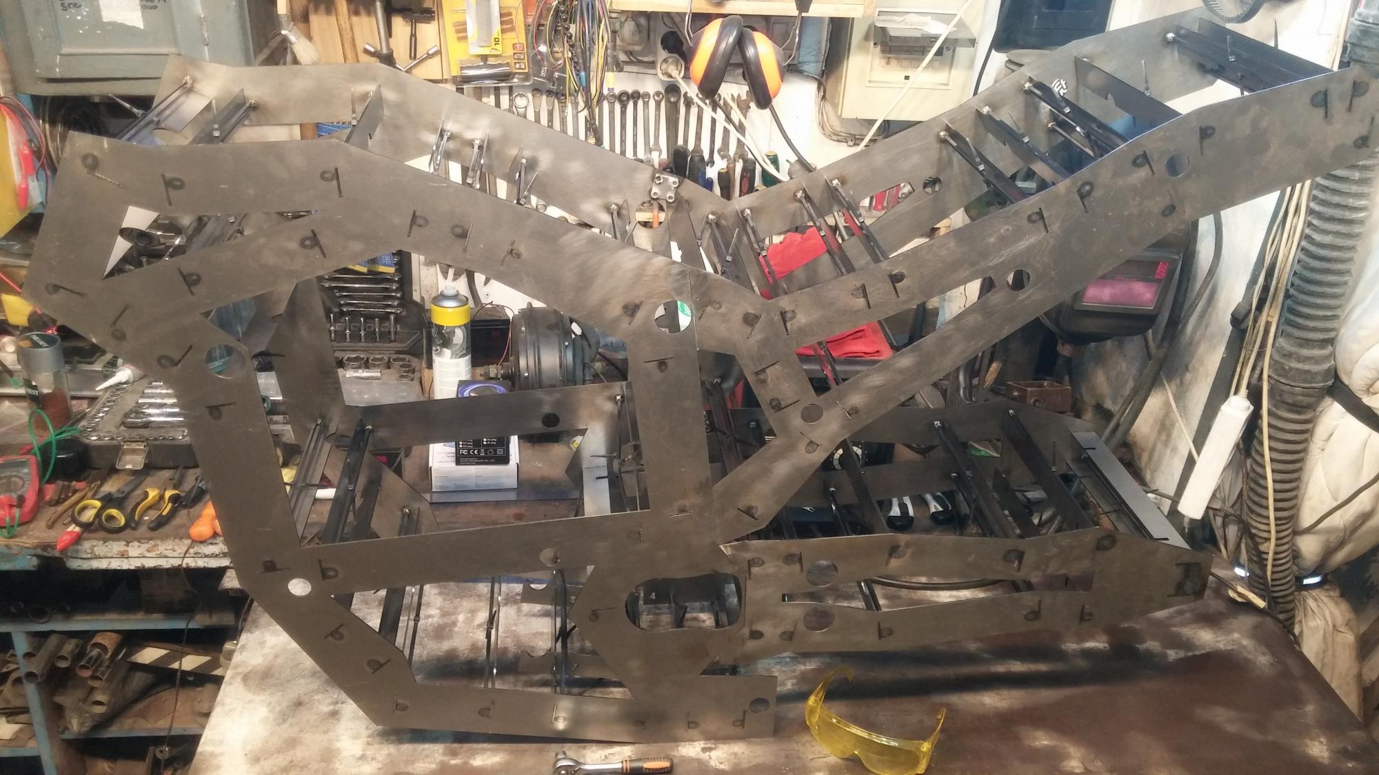

Stolz
Стапель можно считать собран
Проффесор
Давай поскорее новое видео

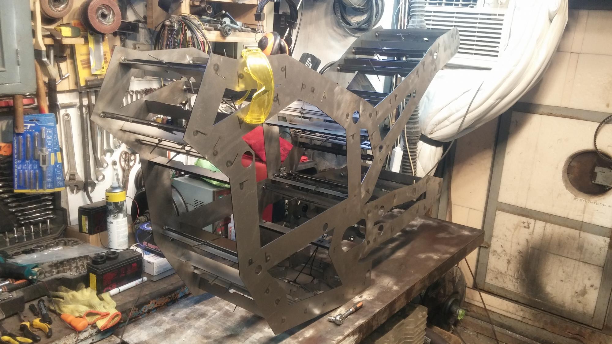

Stolz
Цитата: Проффесор от 14 Окт. 2018 в 18:08Давай поскорее новое видео
Работаю над этим  :-)

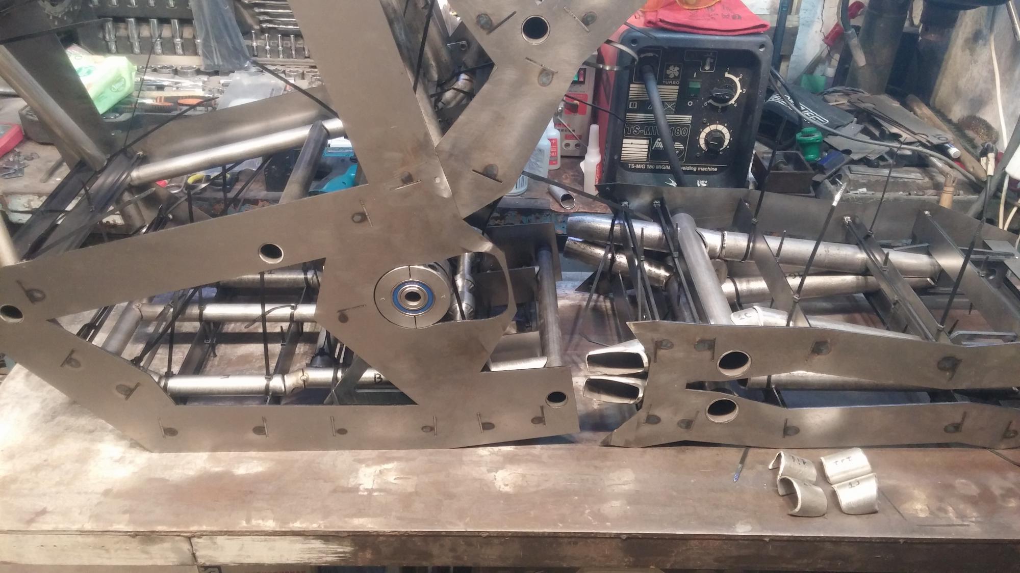

Детали собраны в стапель
ferum
Да уж, самый кайфовый отрезок, когда все подготовлено, только собирай да вари. Прям чувствуешь, что день не зря прожит!  ;-)

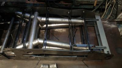

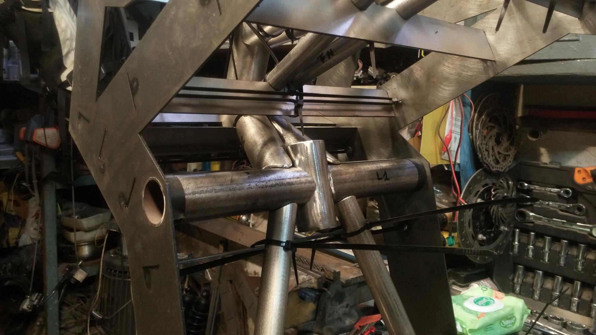

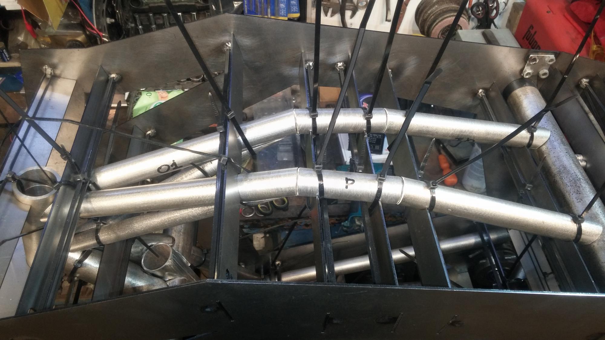

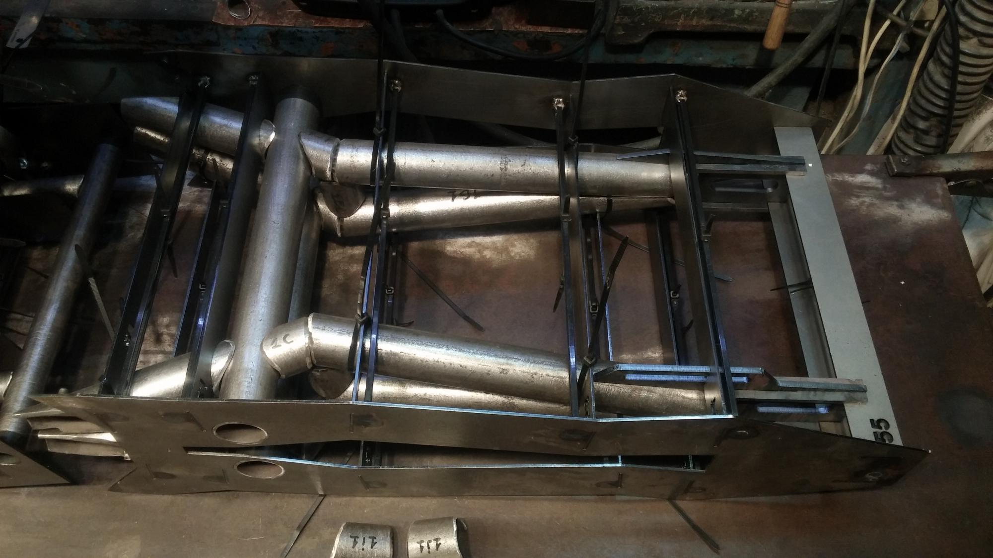

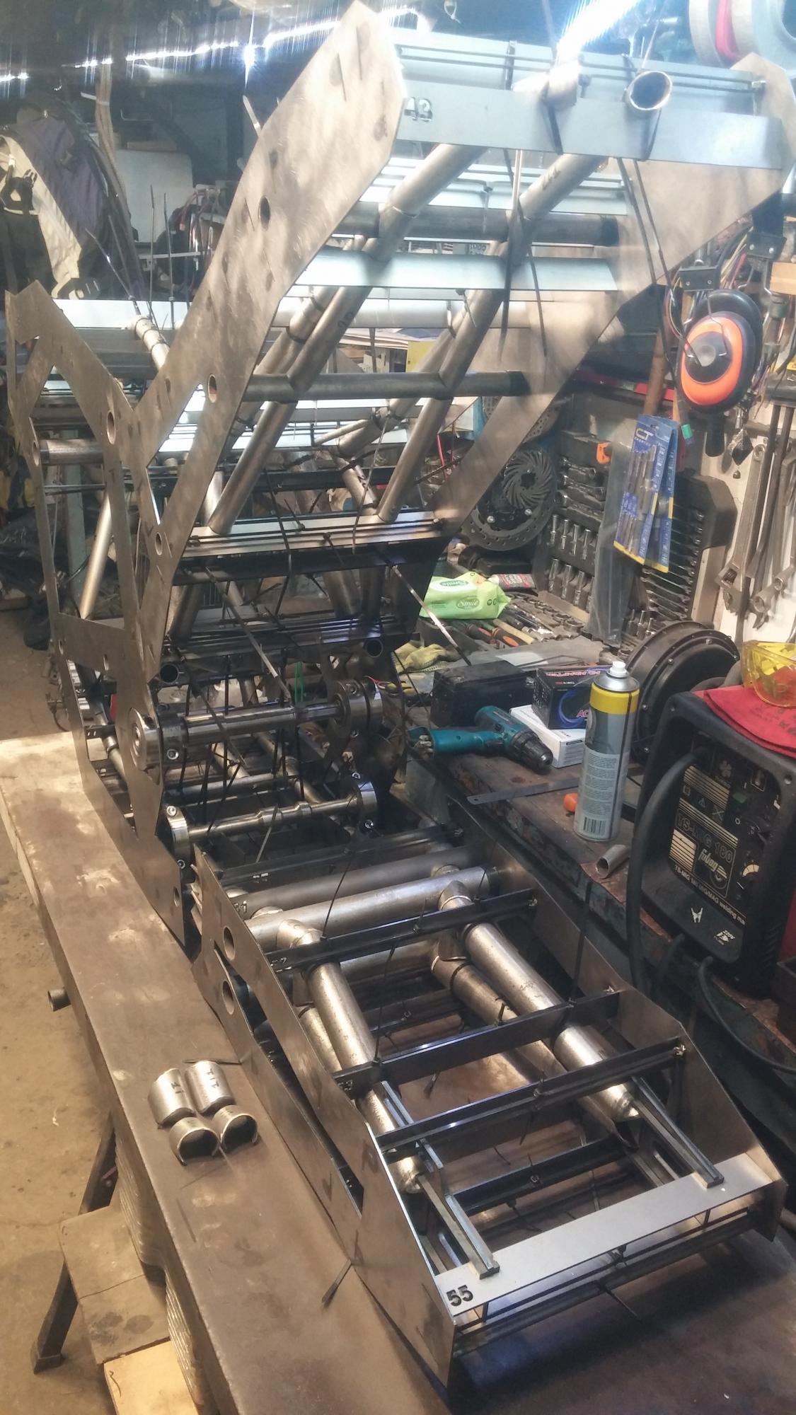

Stolz
Stolz
Номер 2 прихвачен.
Номер 3 готовится для сборки в кондуктор.

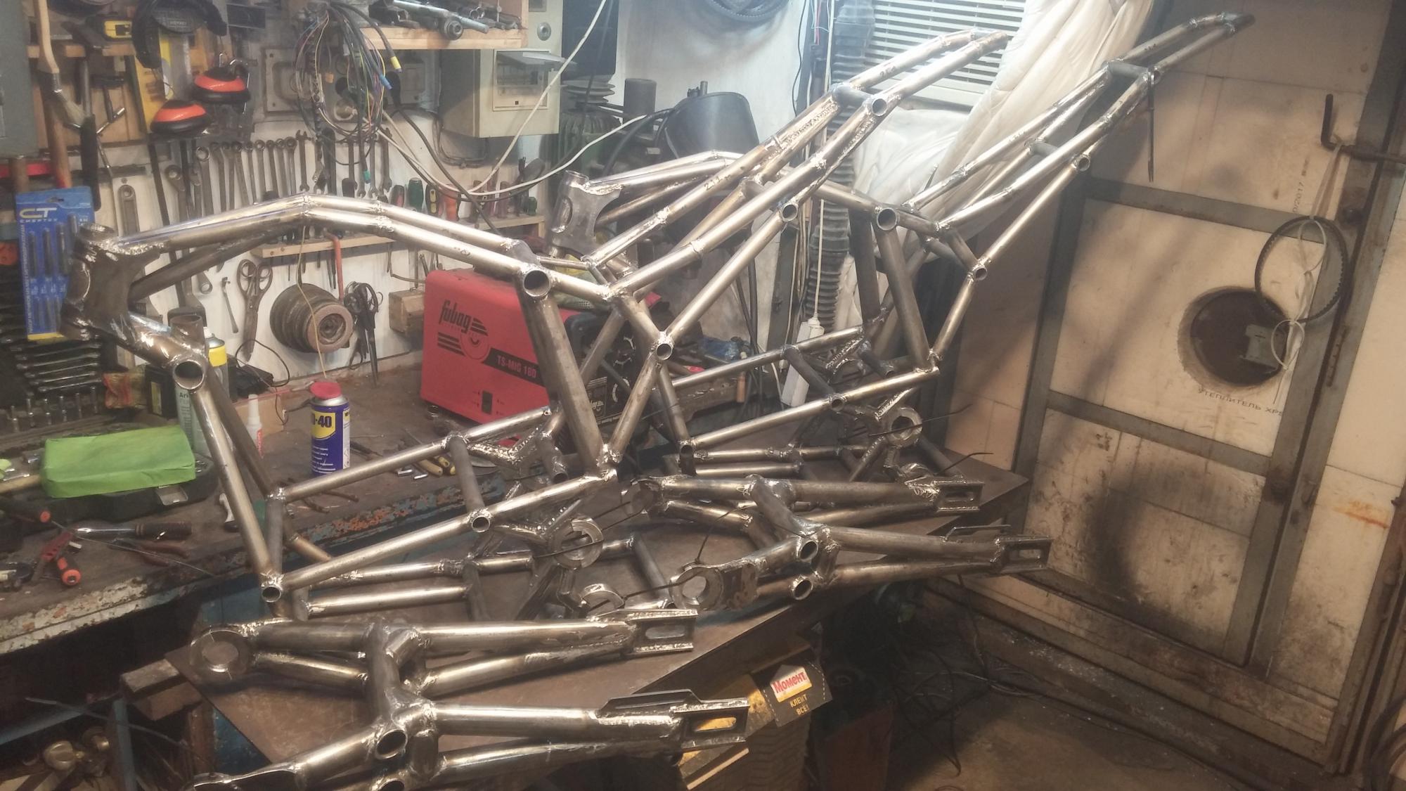

Stolz
Прихвачен третий, далее обварка, дополнительные детали и обрезка лишнего.
Видео будет когда обварится одна рама.

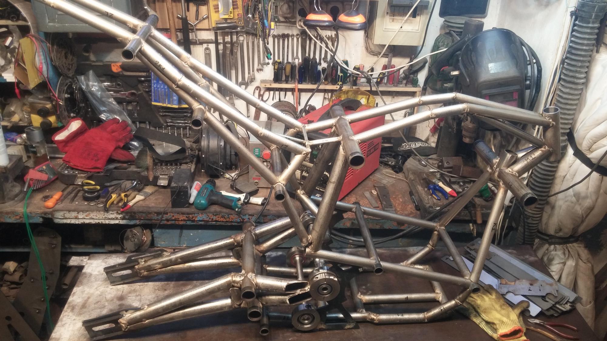

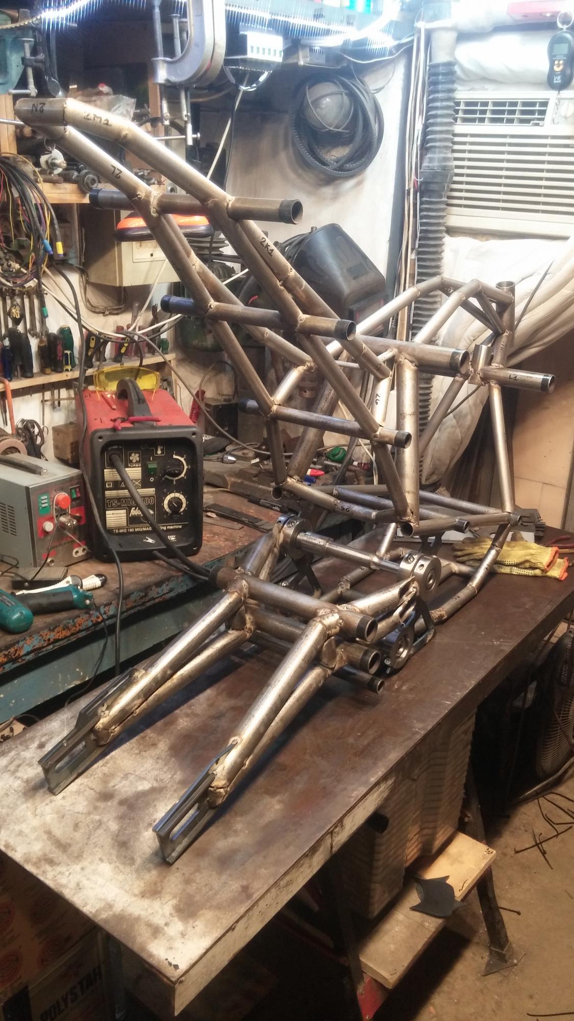

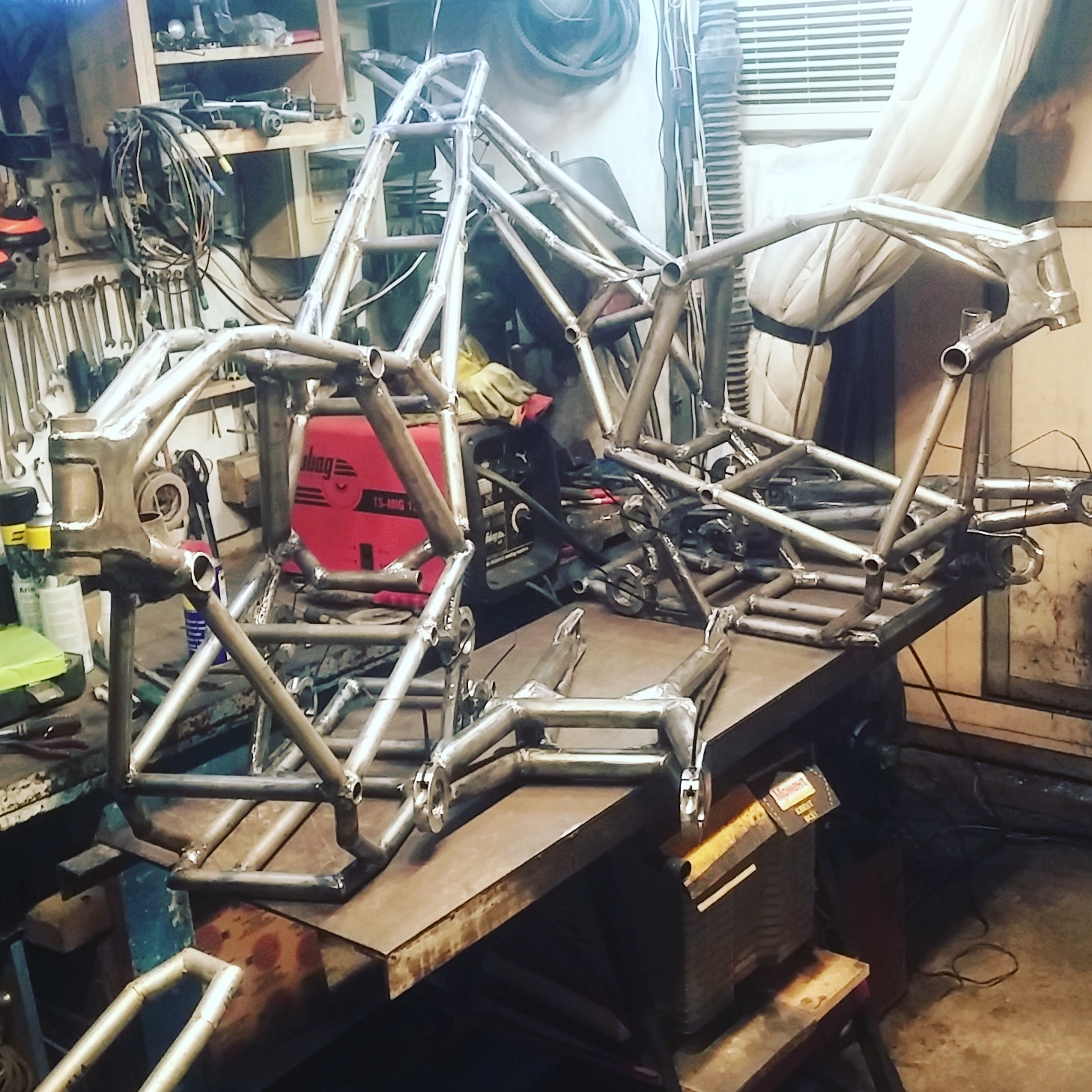

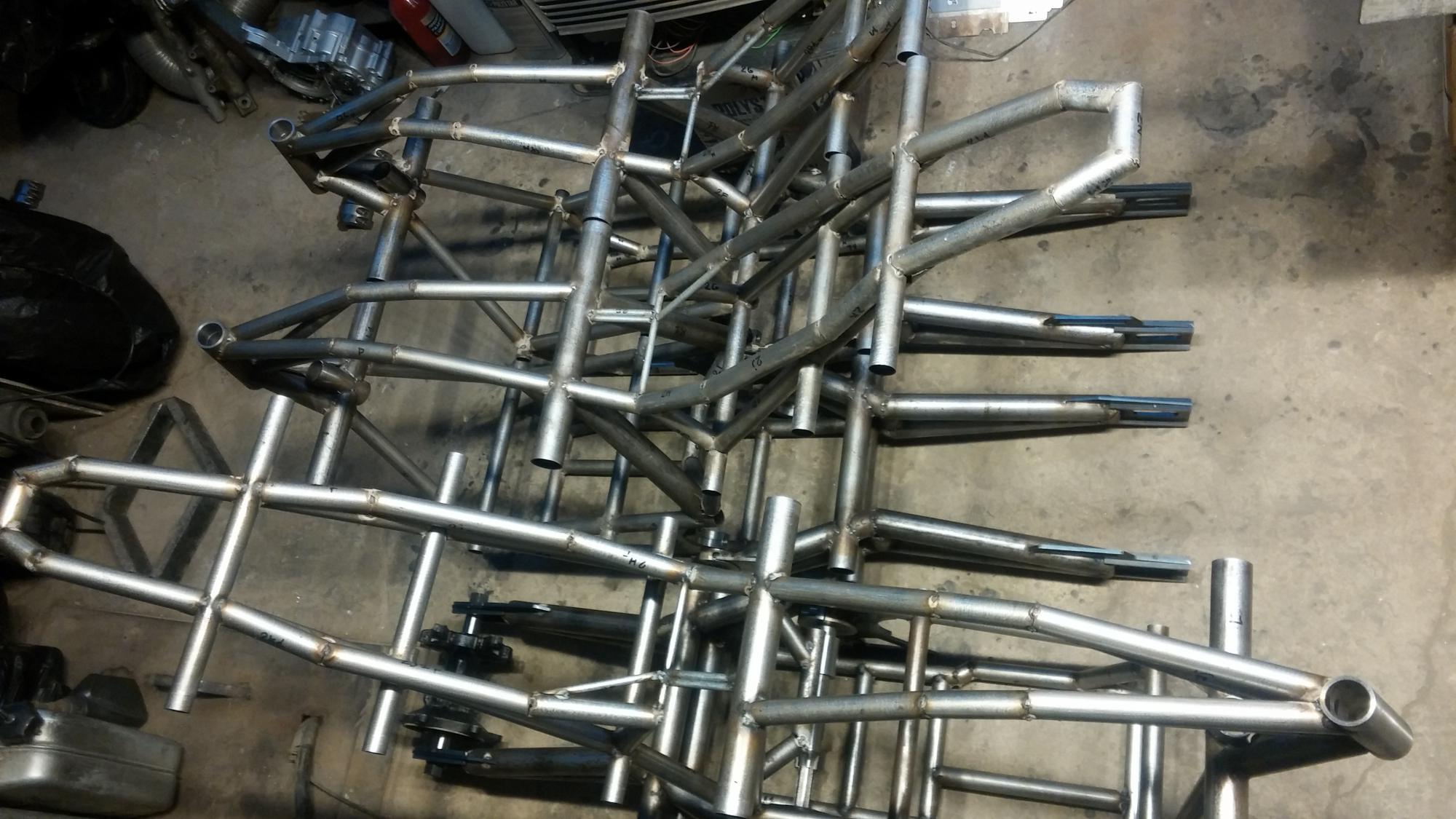

Две из трех заварены и начищены. Осталась лично моя.
Zool
после зачистки в цинк и в порошок?
