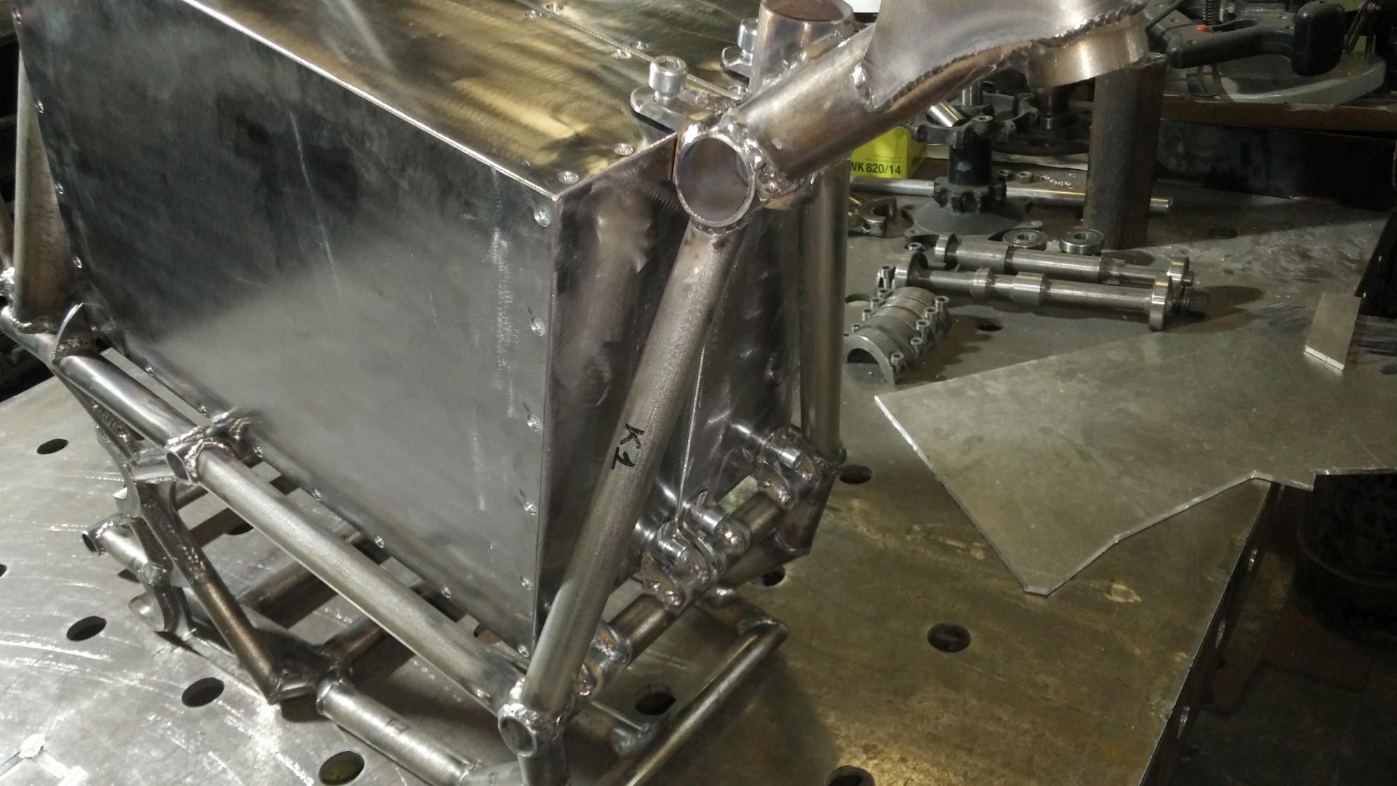

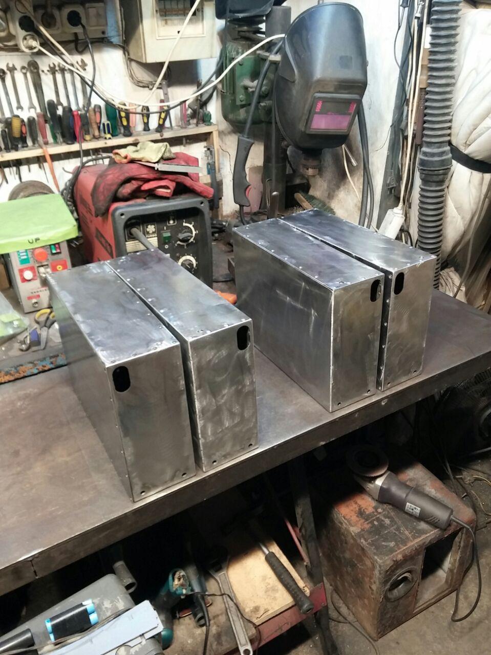

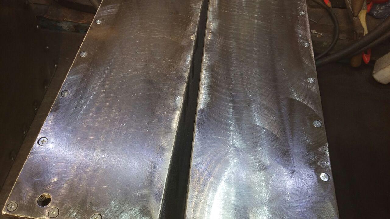

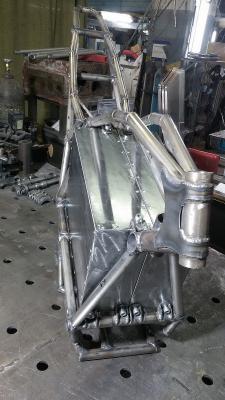

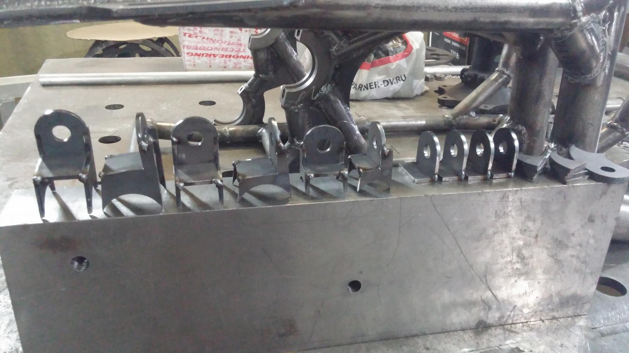

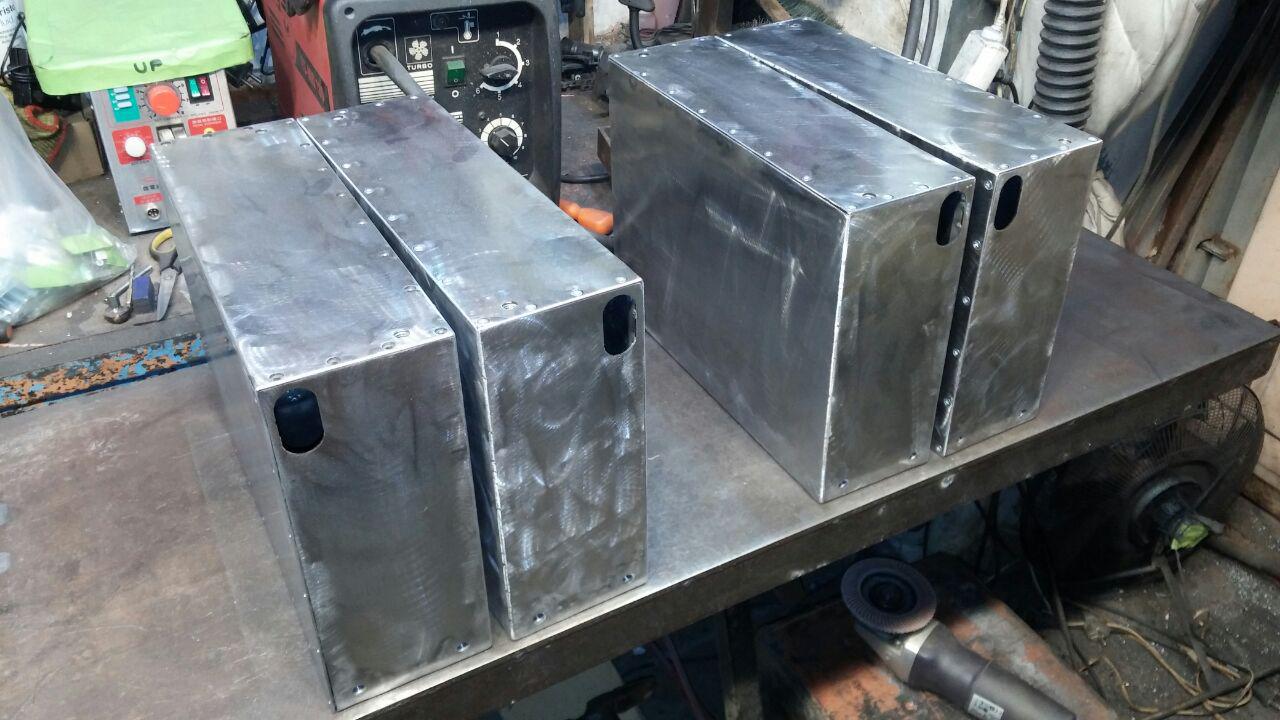

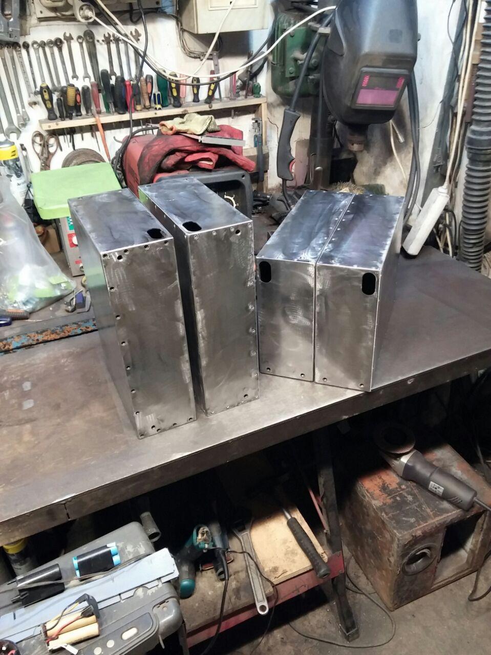

Тем временем готова третья рама (фото нет) и батарейные коробки на первые две.
Каждая коробка весит по 6.7кг, в заполненном виде будет по 29кг
Stolz
#38

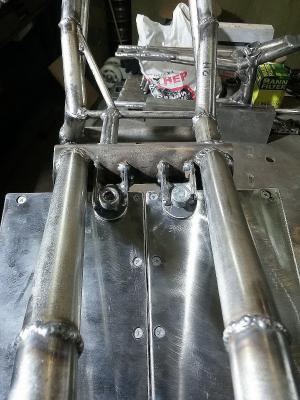

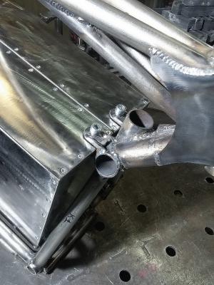

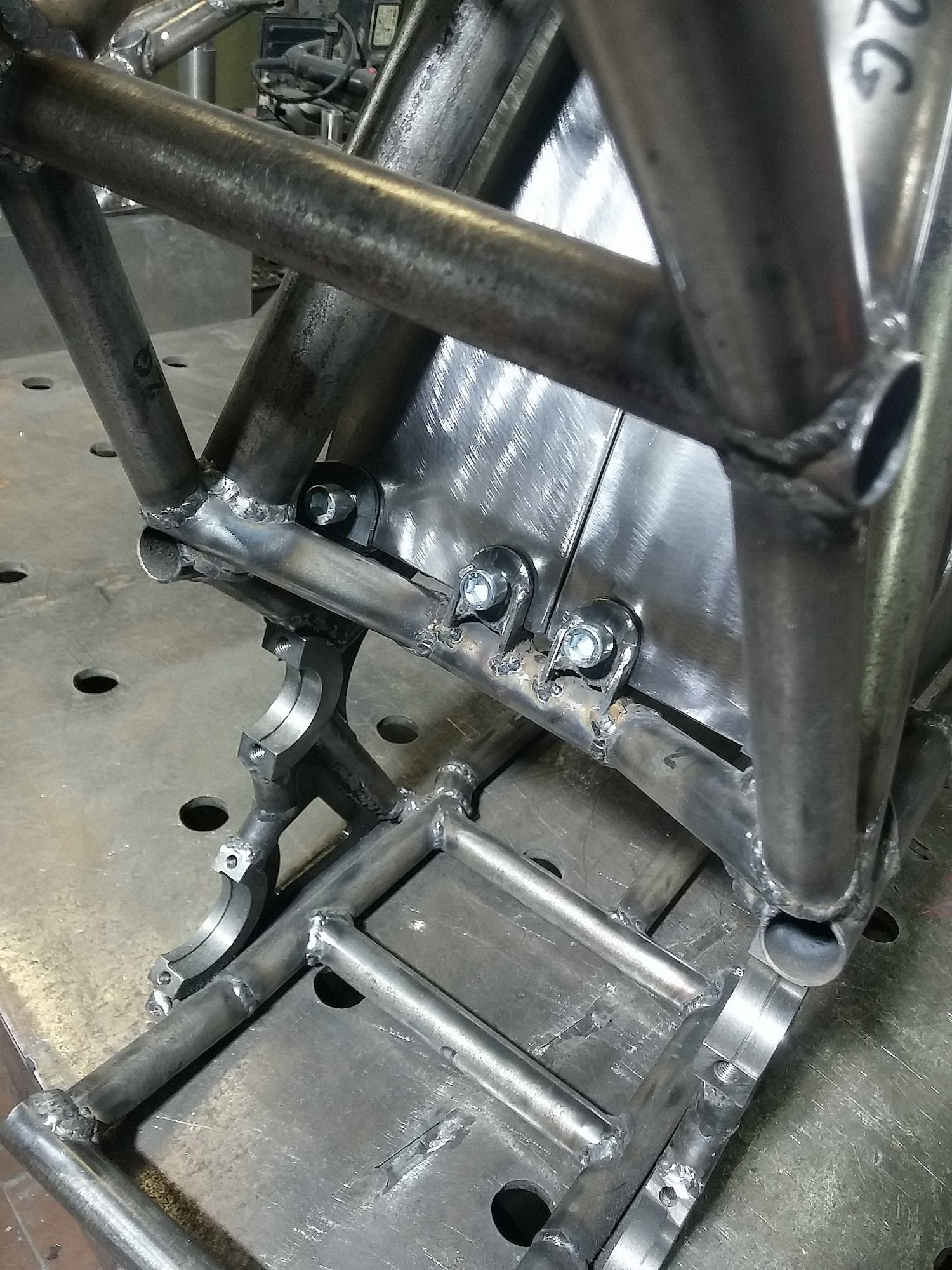

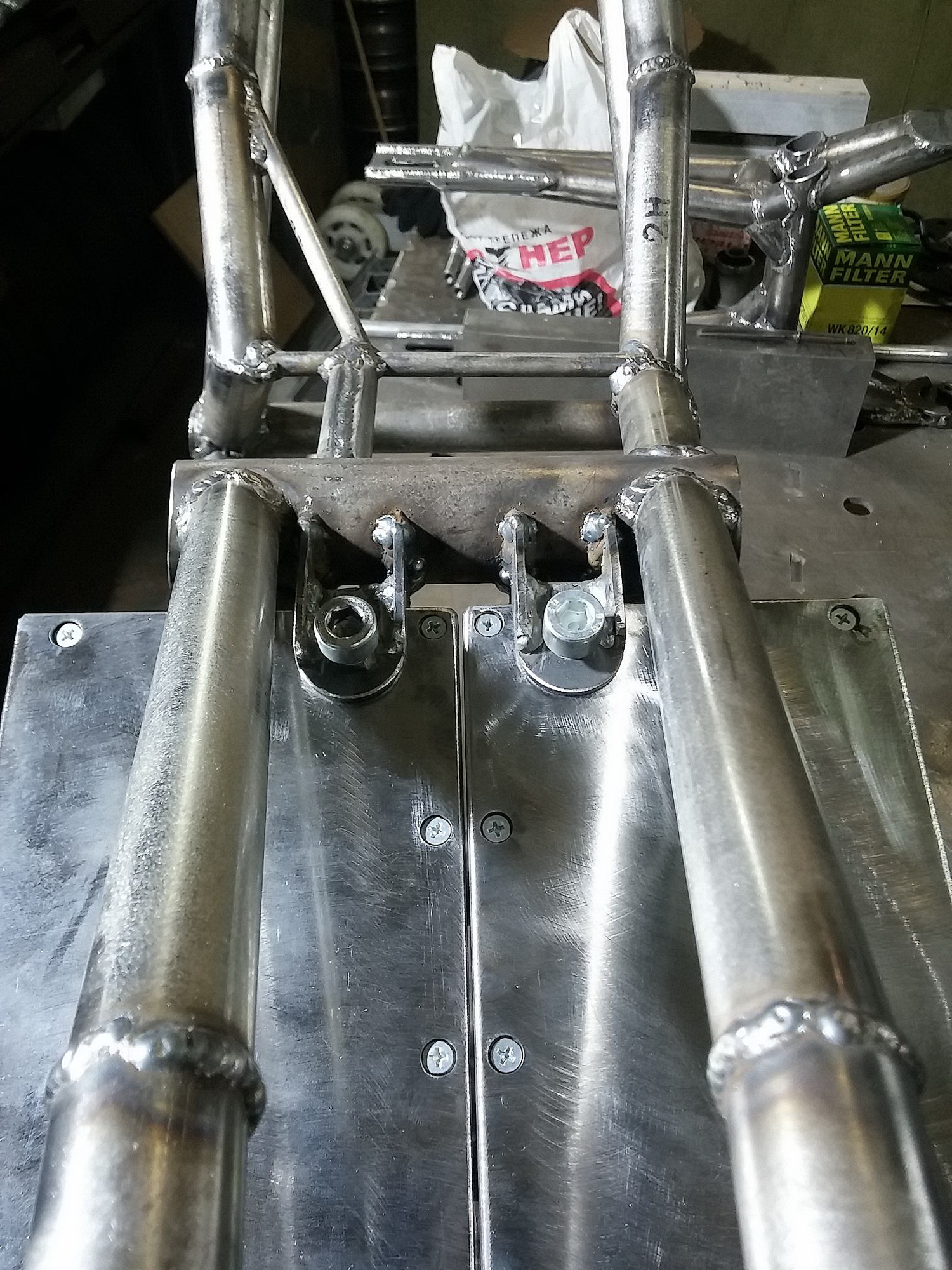

Приварены крепления и батарейные боксы установлены в раму
ferum
[user]Stolz[/user], я бы току добавил, ну или подачу проволоки поменьше. Электричество нормальное в гараже?
Stolz
Перевернул картинки.
Цитата: ferum от 15 Дек. 2018 в 09:23я бы току добавил, ну или подачу проволоки поменьше. Электричество нормальное в гараже?
То что на последних фото, сварено полуавтоматом с питанием в 3 фазы, проволокой 1мм. В гараже тоже нормально  :-)

Монументально короба выглядят они что из стали? Боюсь спрашивать про вес... Где наше любимое технопорно???? У меня ломка началась!  ;-)

Цитата: Ruslan от 20 Дек. 2018 в 13:10Боюсь спрашивать про вес
Правильно, ведь про него написано несколькими постами ранее.

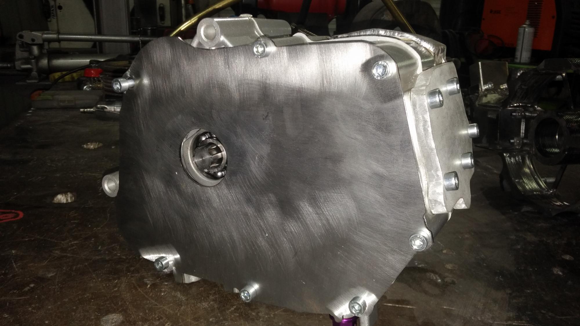

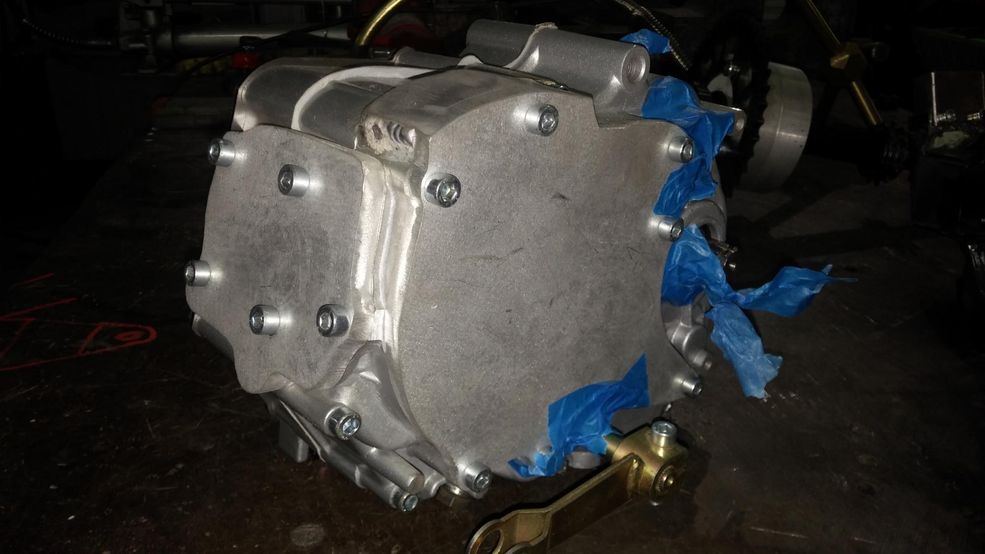

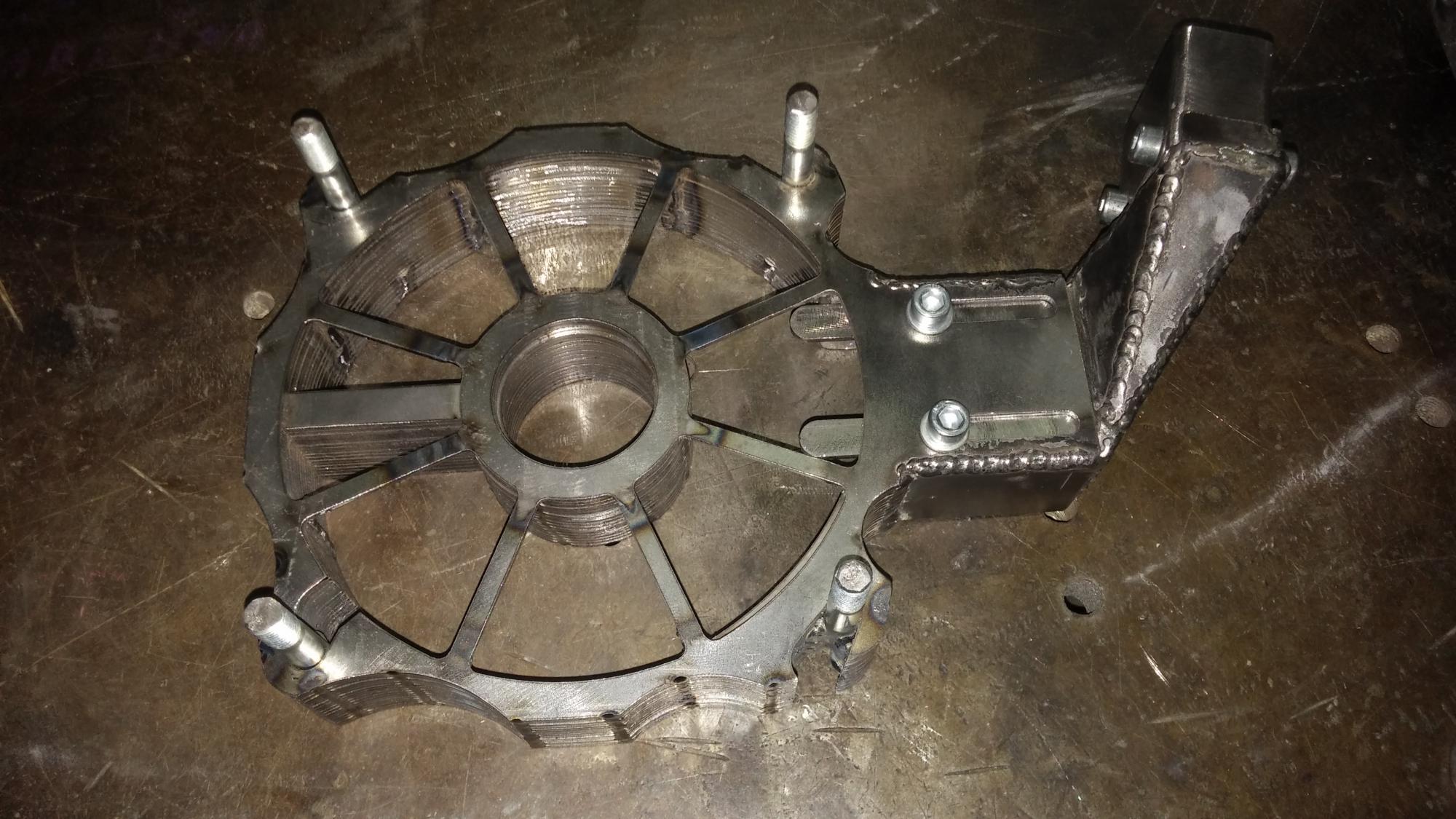

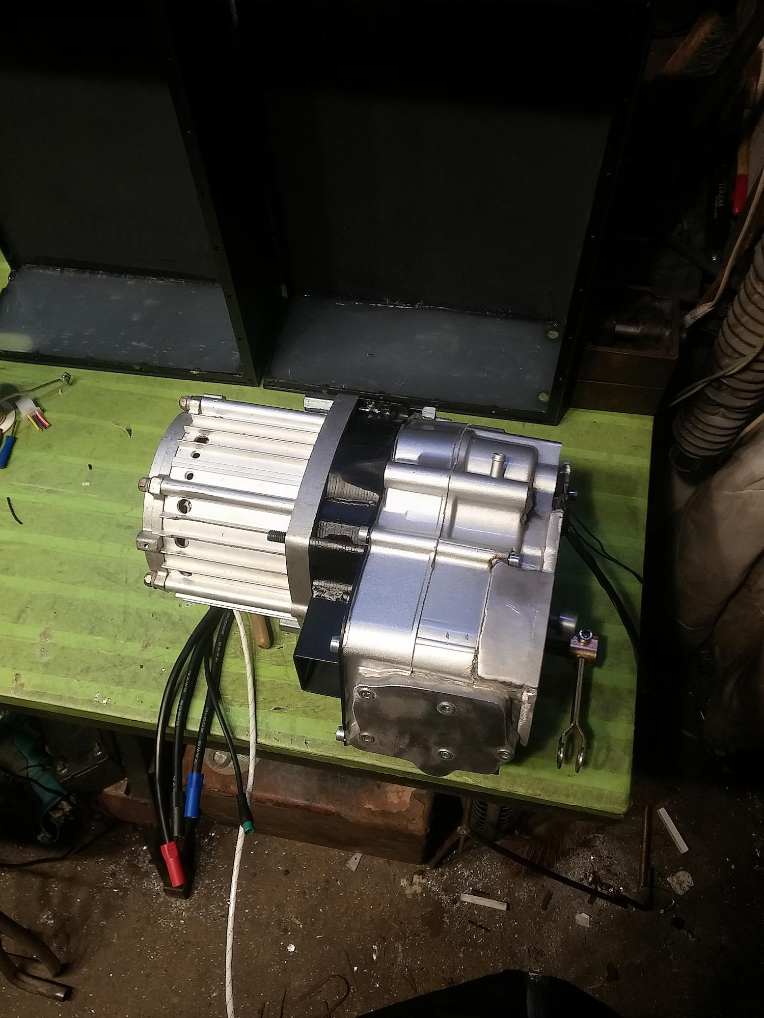

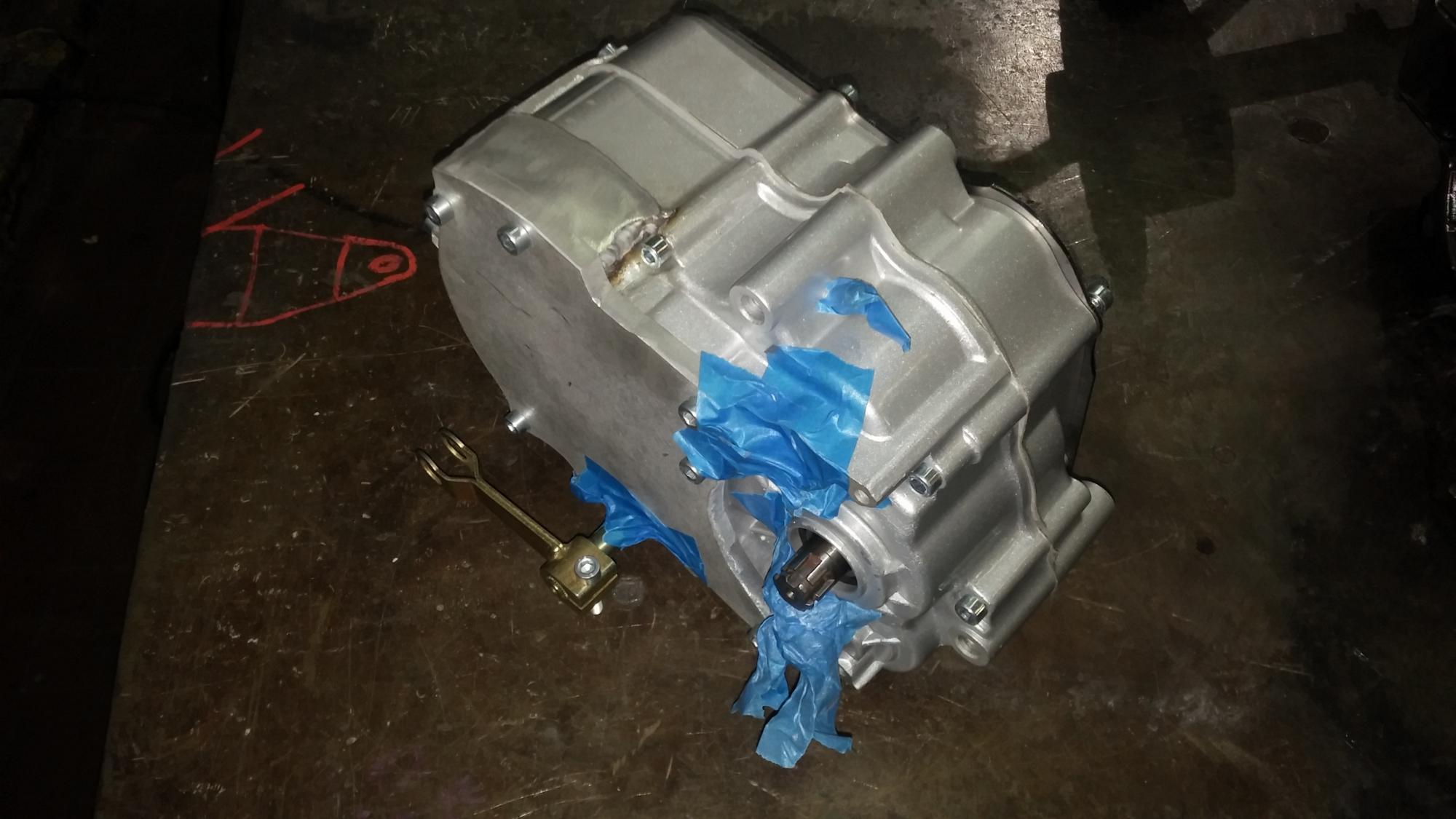

Итак, близится к завершению подготовка компонентов привода, для установки в раму.

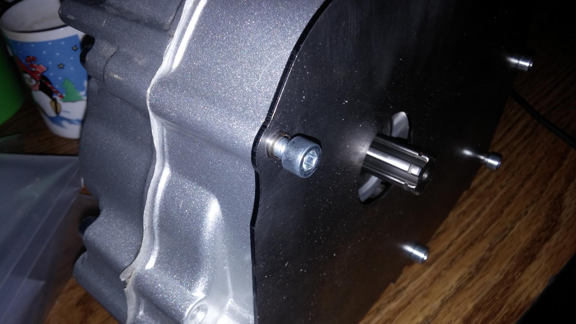

Кпп из куска двигателя снабжена крышками, заварено отверстие, оставшееся от отливки под электростартер, плоскость отфрезерована под алюминиевую крышку, стальная крышка посажена на 4 направляющих.
Подрезан входной вал, для соединения с мотором через муфту.
Стальная крышка для приваривания переходной плиты.
Направляющая и еще не подрезанный вал:

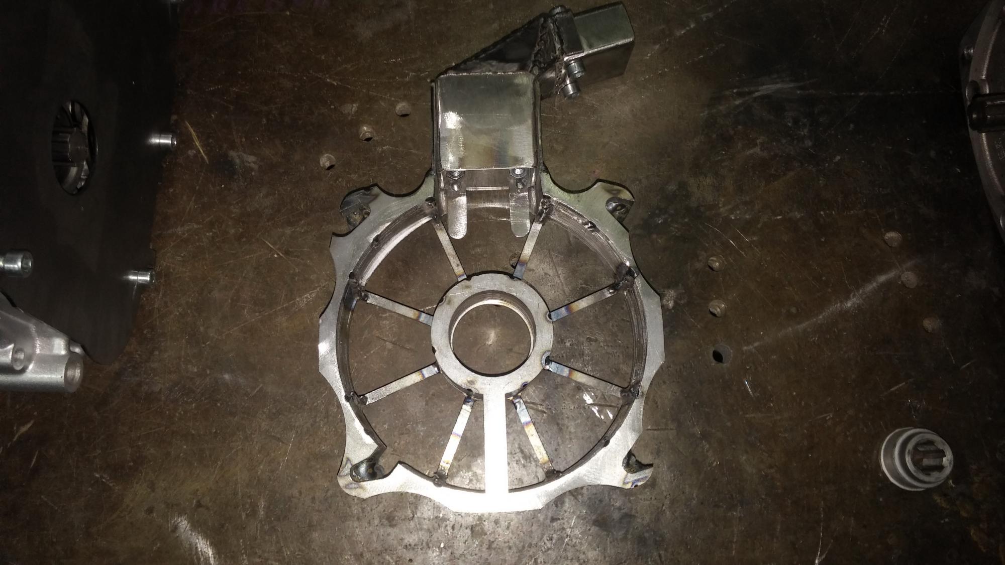

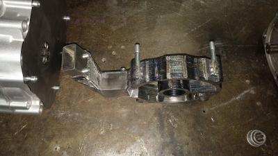

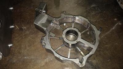

Переходная плита для крепления мотора и продувки мотора, представляет собой один большой воздуховод.
Также имеет съемный воздоховодный канал, который одновременно один из кронштейнов крепления блока кпп-двигатель к раме.

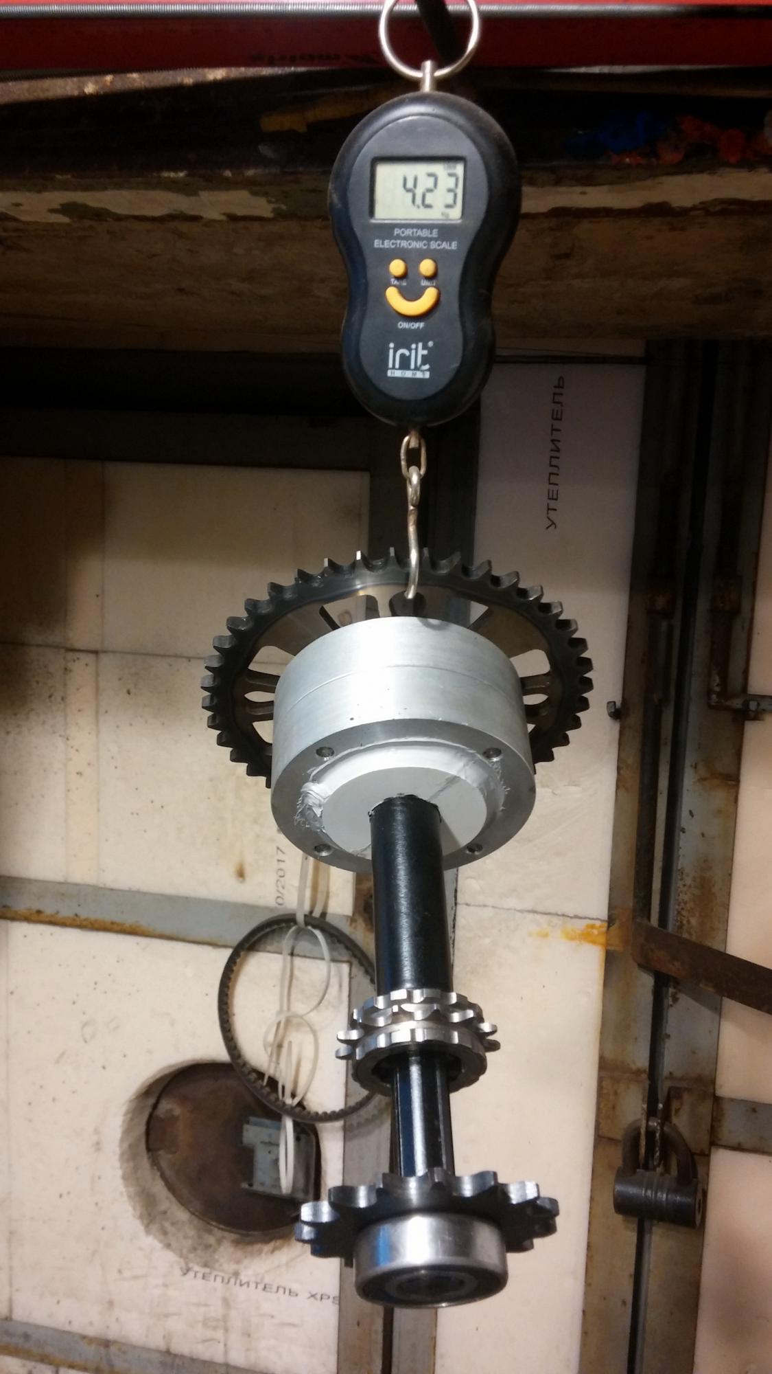

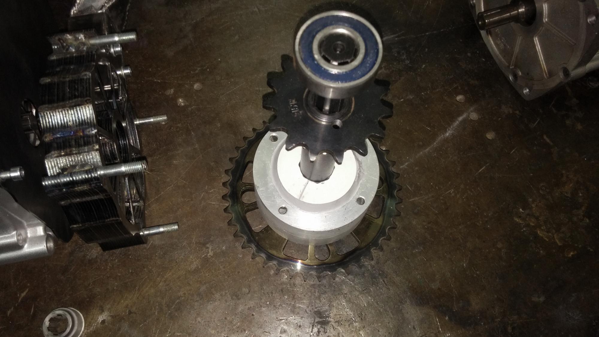

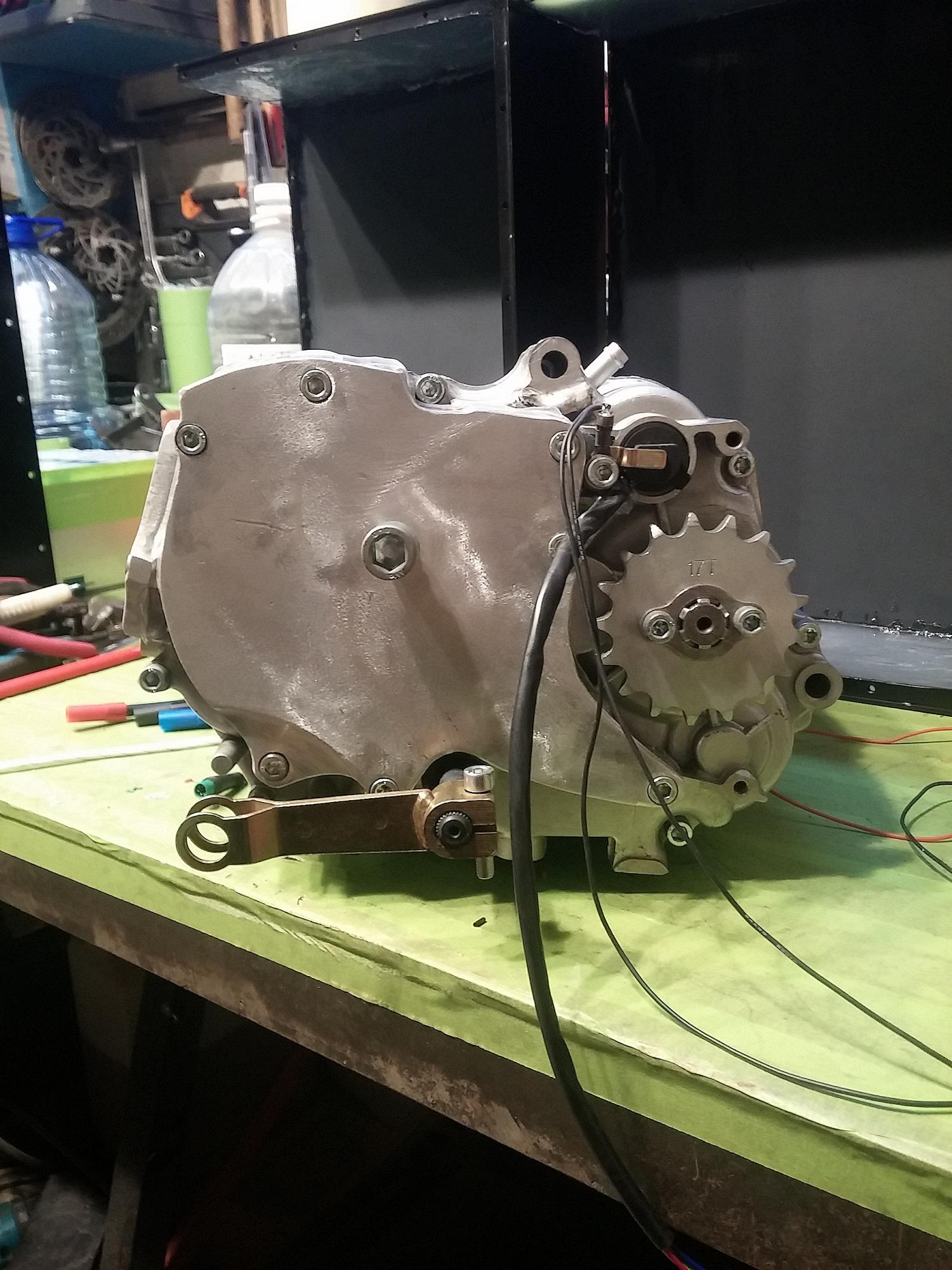

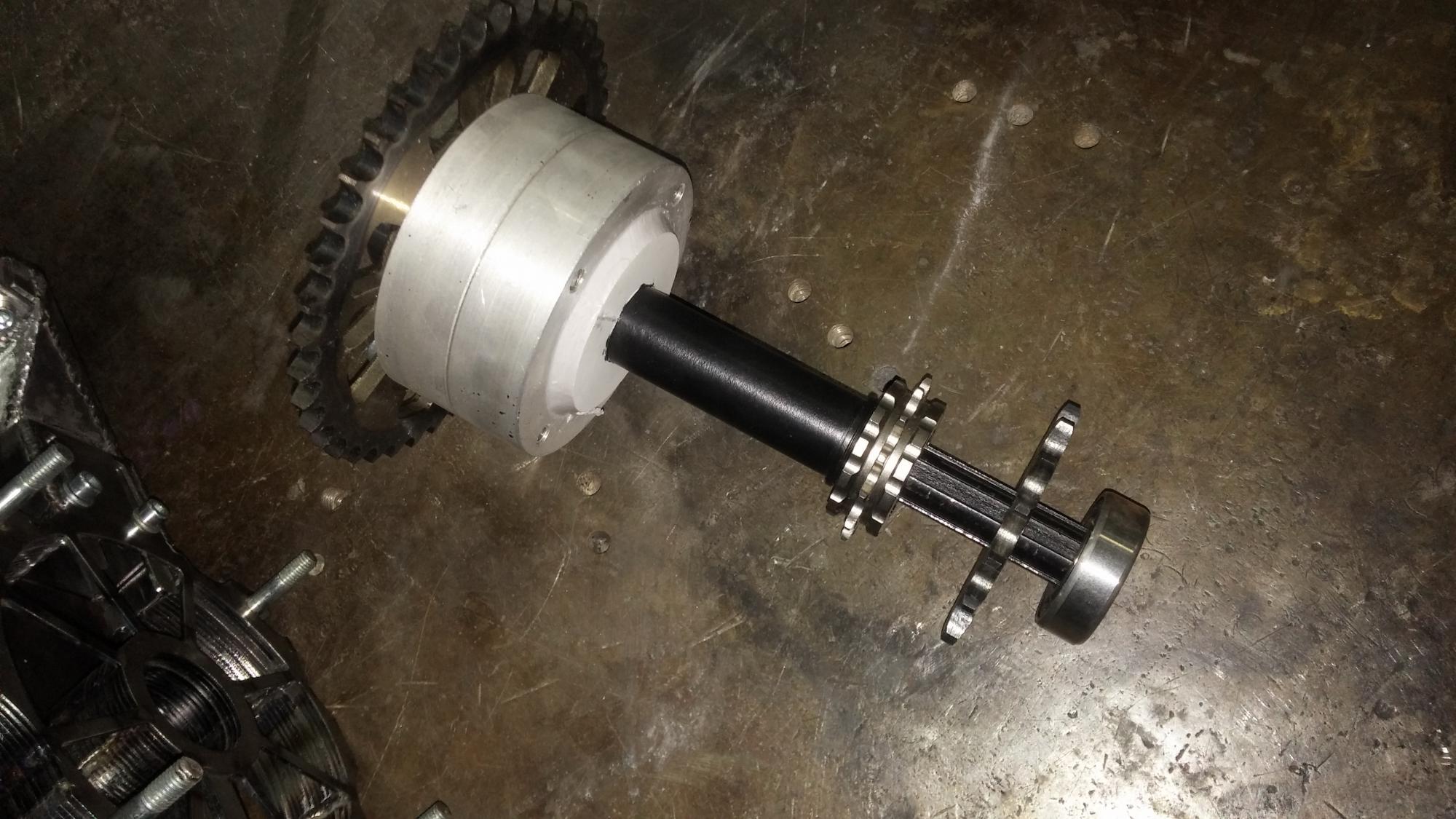

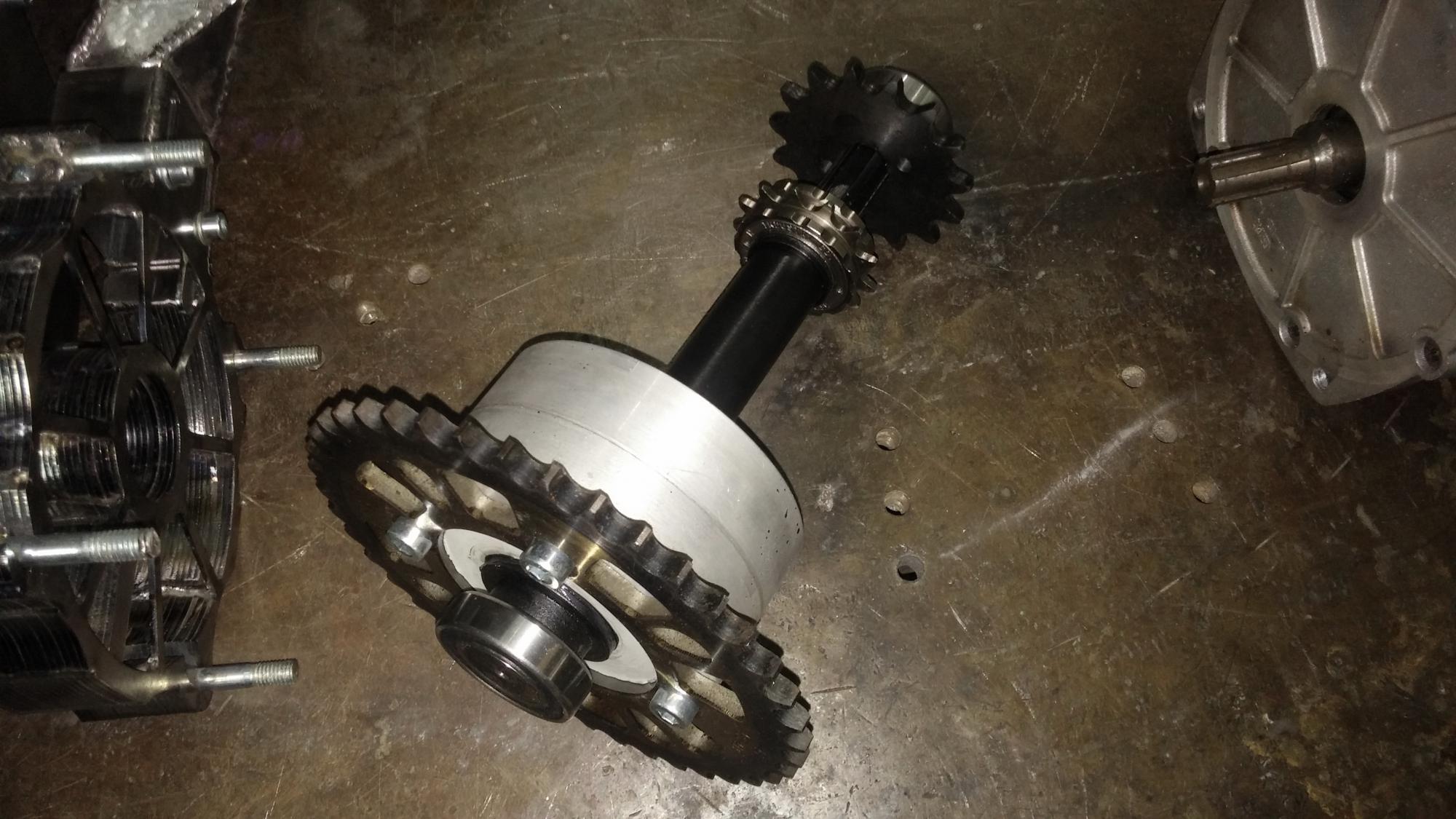

Также собран промежуточный вал с двумя обгонными муфтами CSK40, муфты соединены параллельно и закрыты пластиковыми пыльниками.
Положение маленькой звездочки выставляется по фактическому чейнлайну заднего колеса, затем она зажмется между проставочными втулками.
Все эти части необходимо поженить друг с дружкой и двигателем.

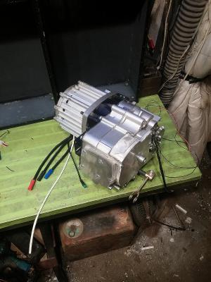

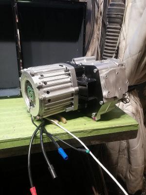

Состыкован привод, можно считать его полностью готовым.
В раме нужна небольшая подгонка и он будет стоять, все крепления сделаны.
Пробный запуск еще без масла, с питанием от зарядника:
https://www.instagram.com/p/BtD31tMlgro/?utm_source=ig_web_copy_link
