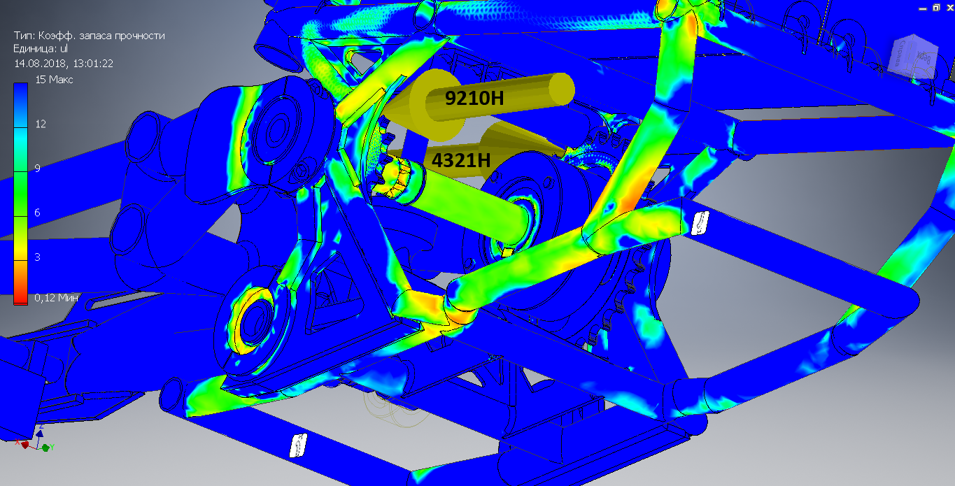

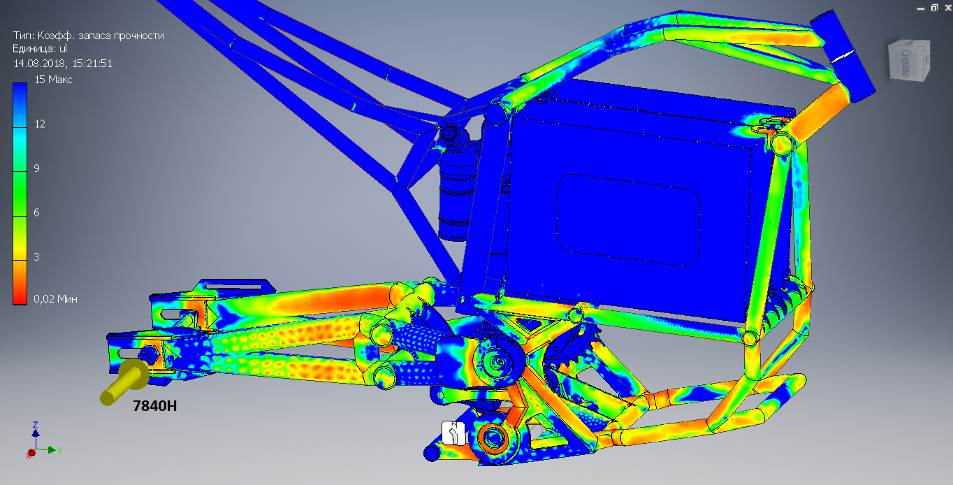

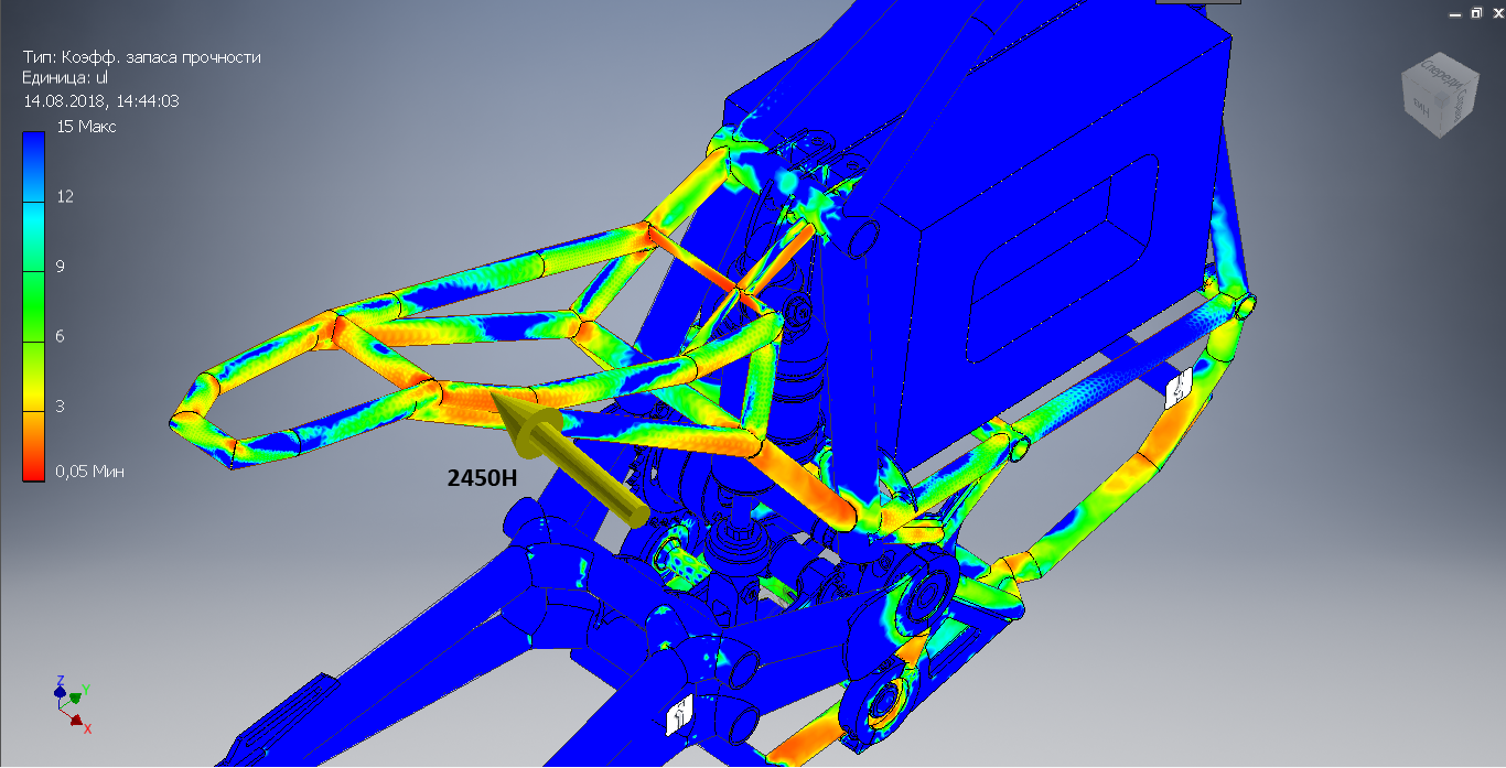

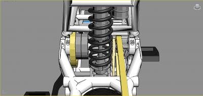

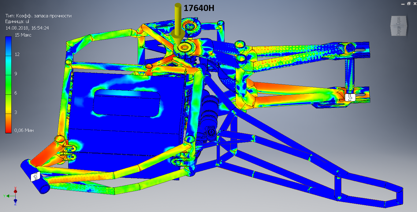

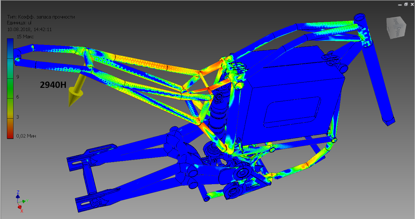

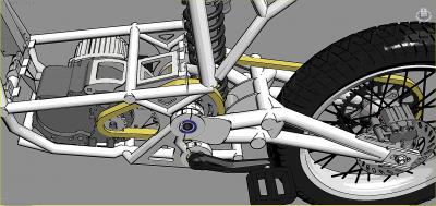

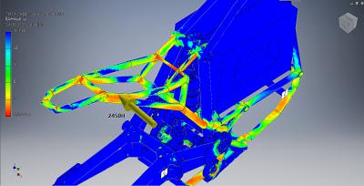

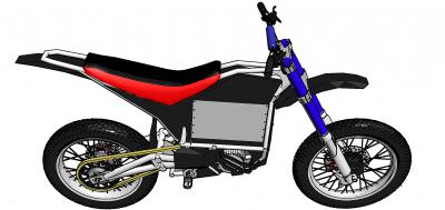

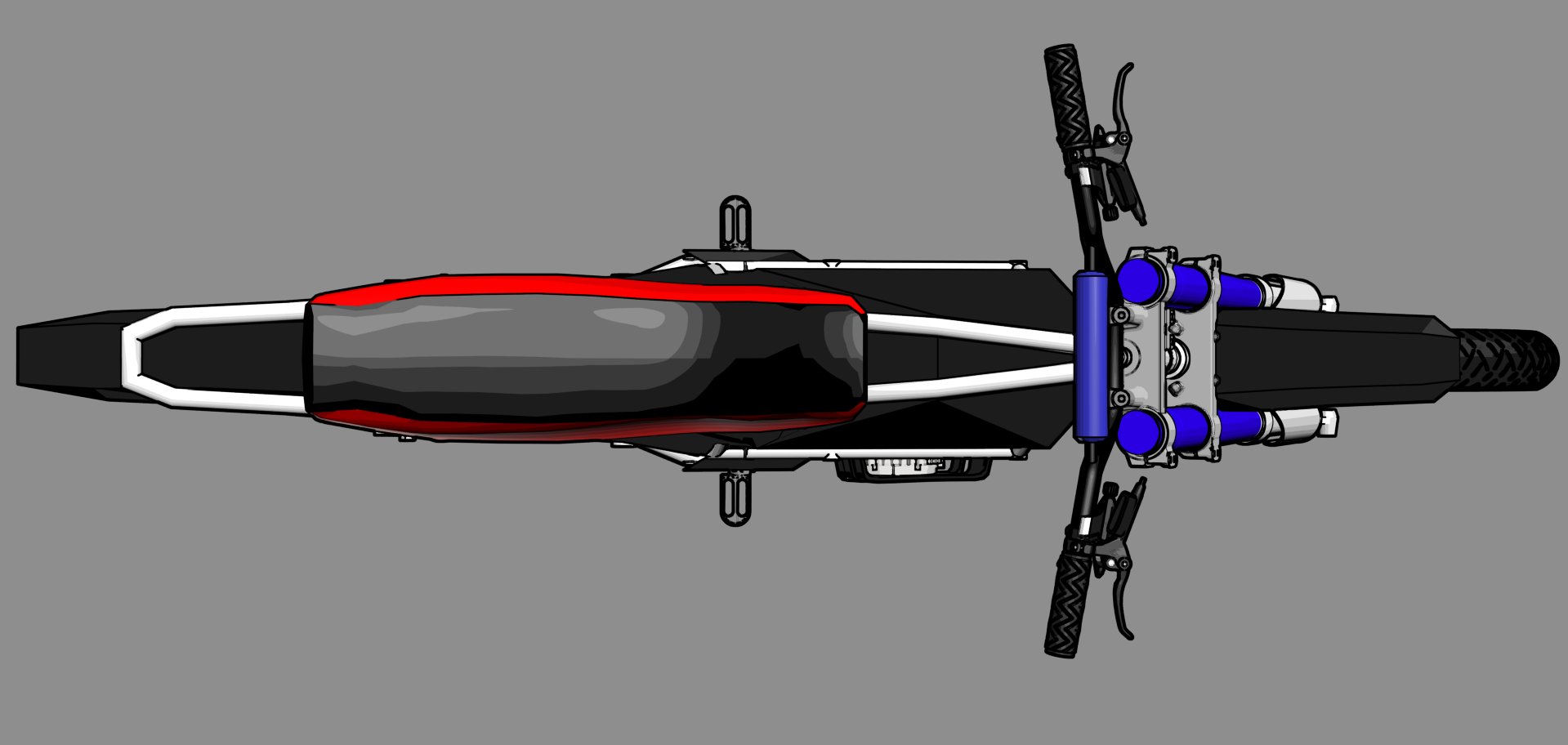

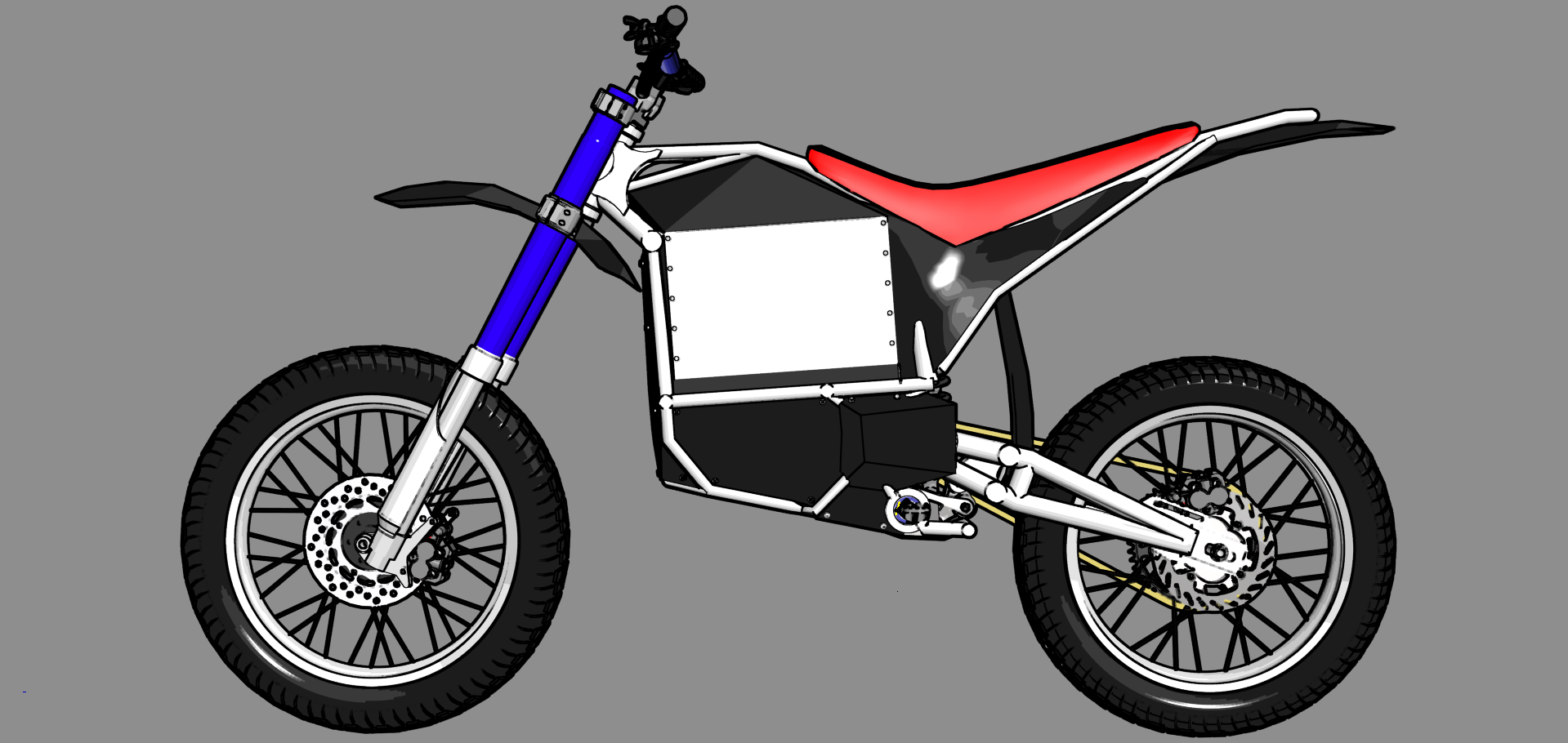

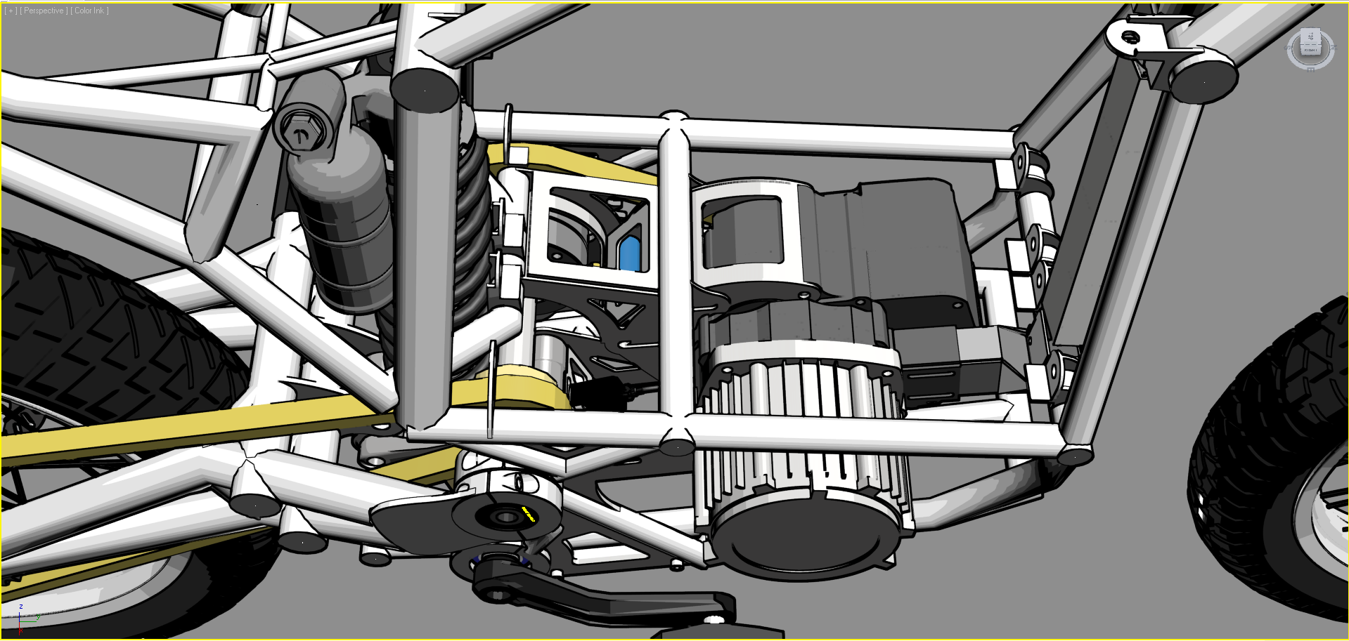

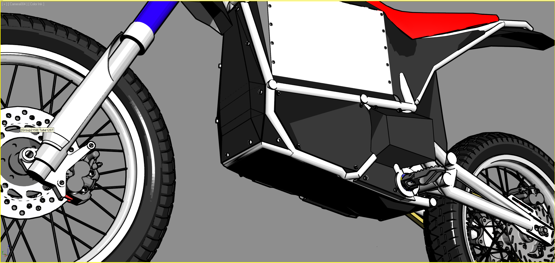

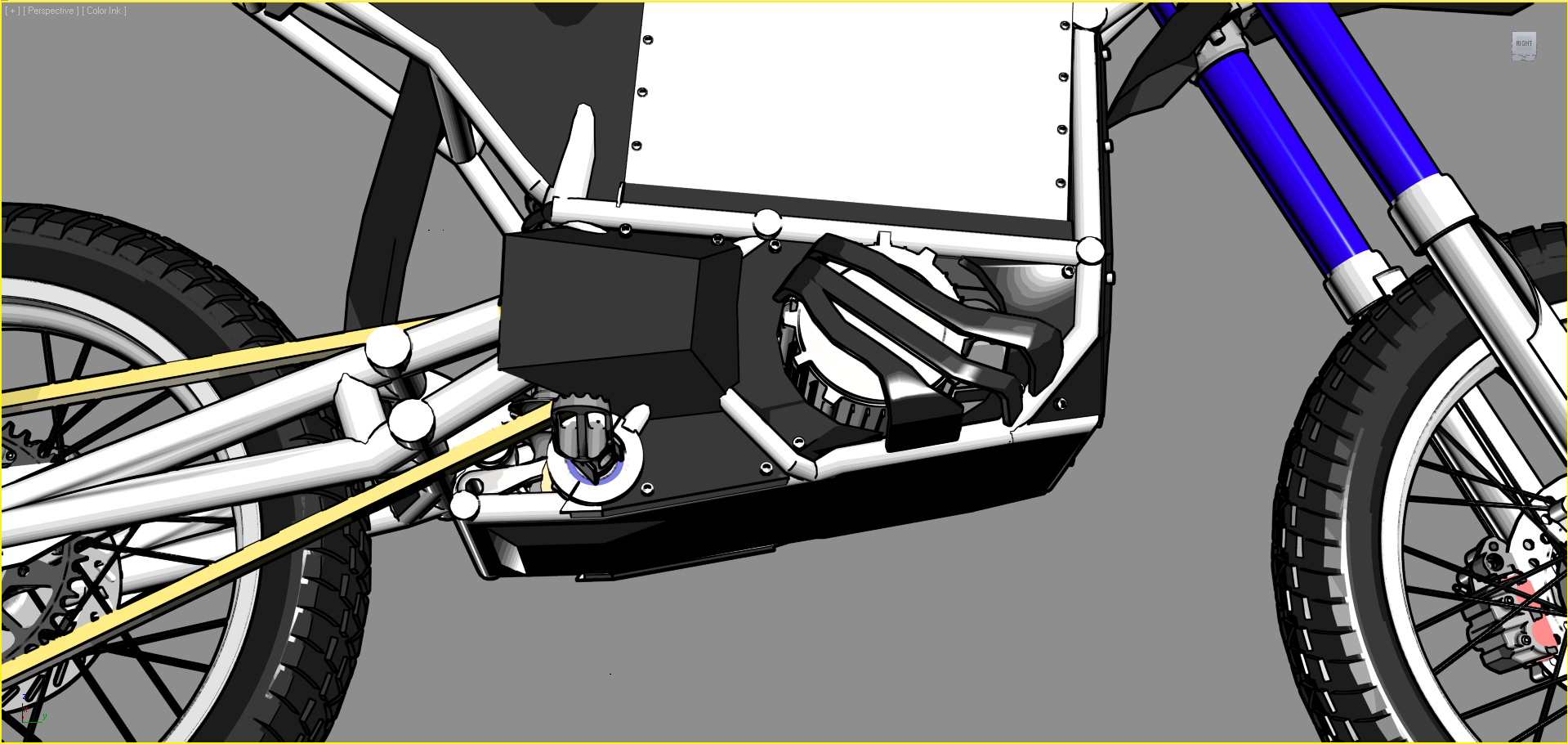

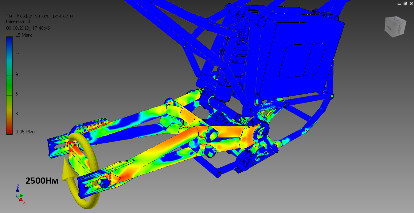

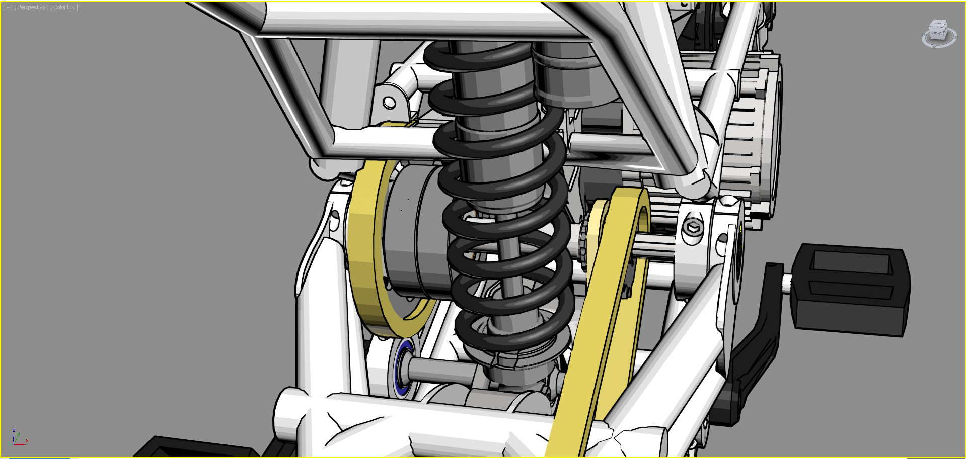

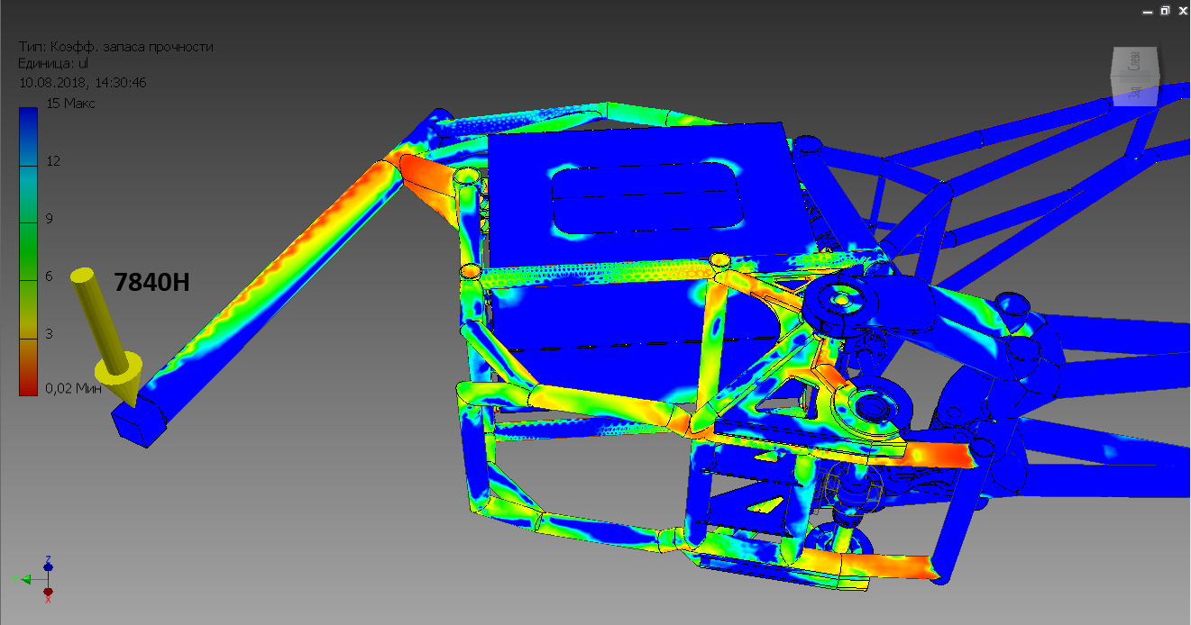

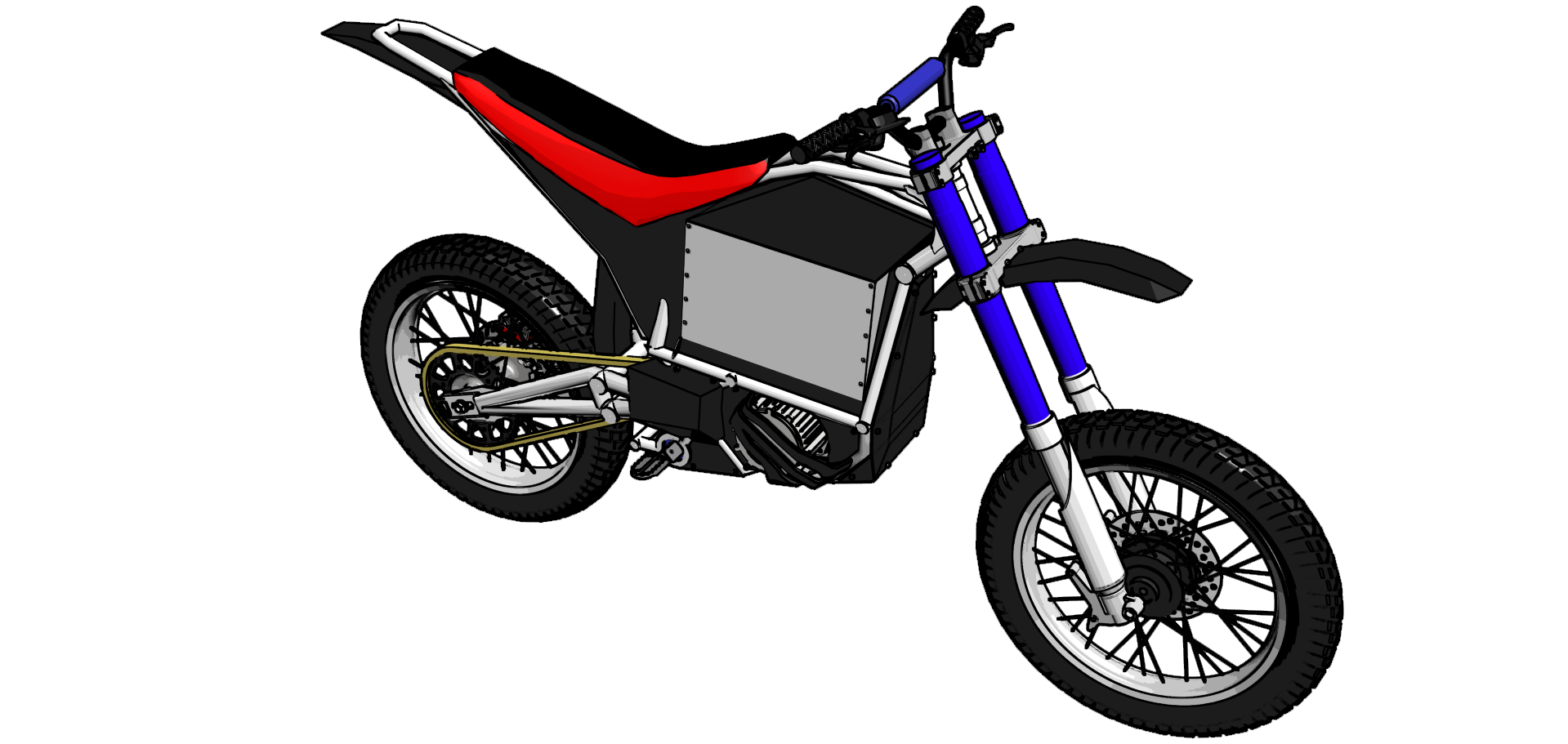

Всем привет, три года пролетели незаметно и можно выложить новый проект.
Оно пережило очень много метаморфоз за это время и в итоге превратилось в весьма тяжелое эндуро на Чупа-эффекте.
Правильно, с продувкой мотора, реальным номиналом даже менее 2кВт (Дензель 7500).
Высоким, до 134В напряжением.
А также с коробкой передач на 4 скорости.
Батареей на 7.8кВтч.
Максимальной мощностью 20кВт, но средней менее 4.
Общим весом около 130кг.
На этот раз тема выкладывается когда есть абсолютно все детали и не нужно ждать три месяца второй порции фотографий.

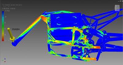

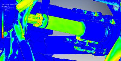

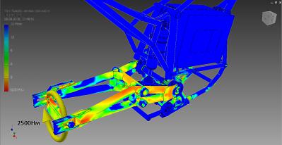

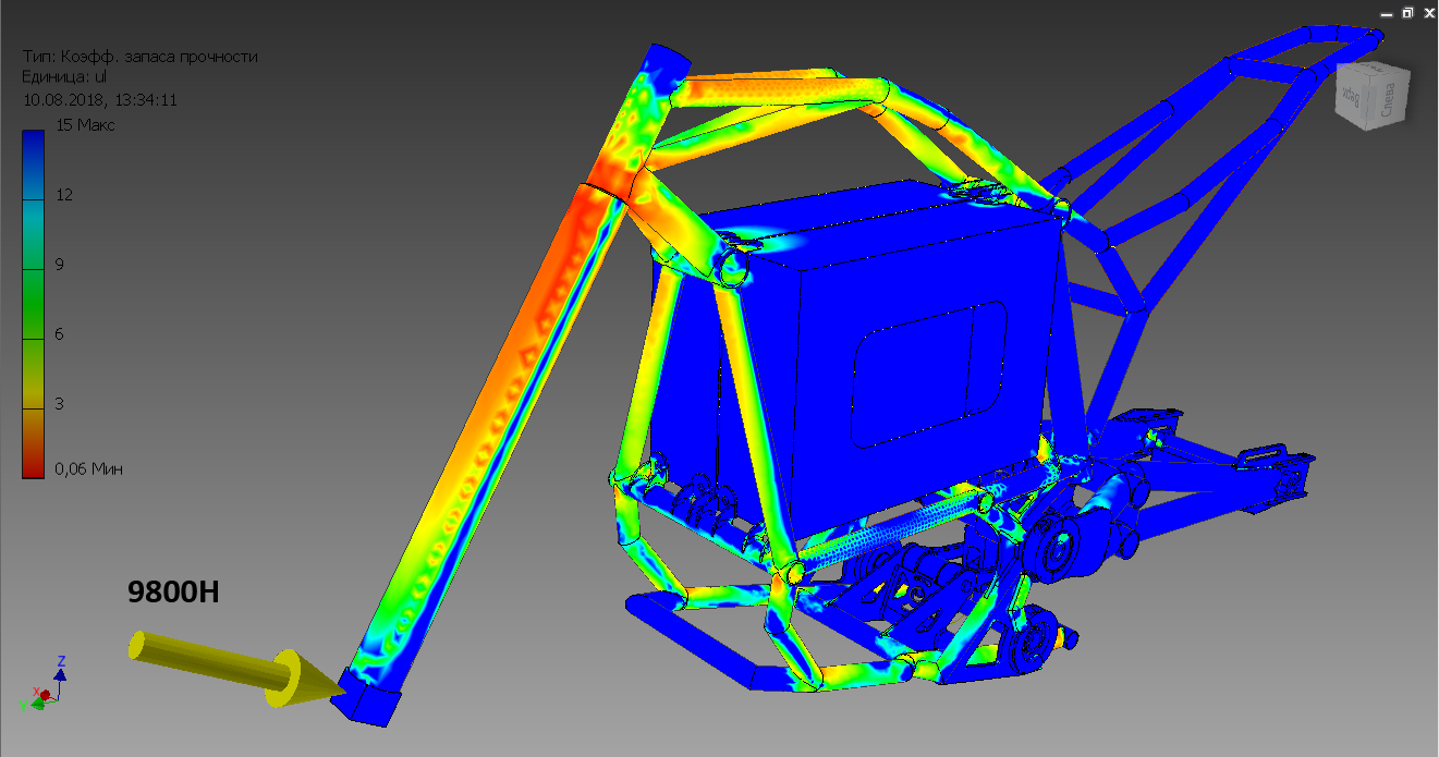

Также на этот раз всё считано пересчитано в сапре, не только то что есть на скриншотах.
Больше скриншотов:
Больше скриншотов:
Буду собирать, выкладывать фото и отвечать на вопросы, если такие конечно будут.  :-)
damirsky
отличный проект.  :wow: "зеро" по-хабаровски.  :-) подсел на твой бложик..
в чем проектируешь, если не секрет?
DragonTM
Цитата: Stolz от 29 Сен. 2018 в 19:53мотора, реальным номиналом даже менее 2кВт (Дензель 7500)
почему такой низкий номинал? Какой у него вес? 2 кг?
Цитата: Stolz от 29 Сен. 2018 в 19:53Высоким, до 134В напряжением.
А вот тут уже интересует электрическая часть. А именно, какой контроллер, BMS и ЗУ?
Stolz
Цитата: damirsky от 29 Сен. 2018 в 21:26в чем проектируешь
3d max и Inventor
Цитата: DragonTM от 29 Сен. 2018 в 23:23почему такой низкий номинал? Какой у него вес? 2 кг?
Нет, 7.2кг, но номинал посчитан людьми, которые в этом разбираются.
Цитата: DragonTM от 29 Сен. 2018 в 23:23какой контроллер, BMS и ЗУ
Контроллер YuYangKing 120 вольтовый, две обычных бмски и два зарядника.

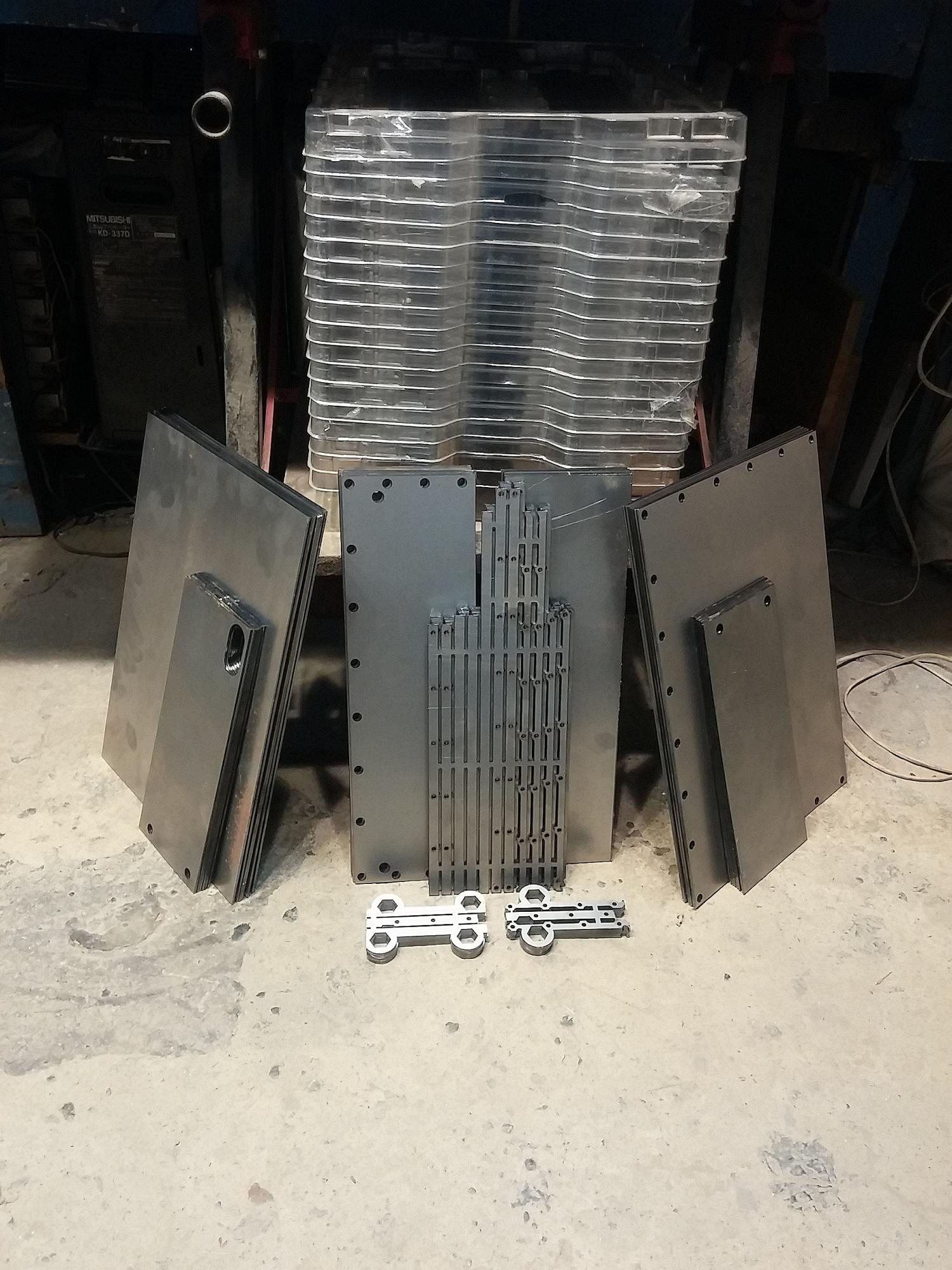

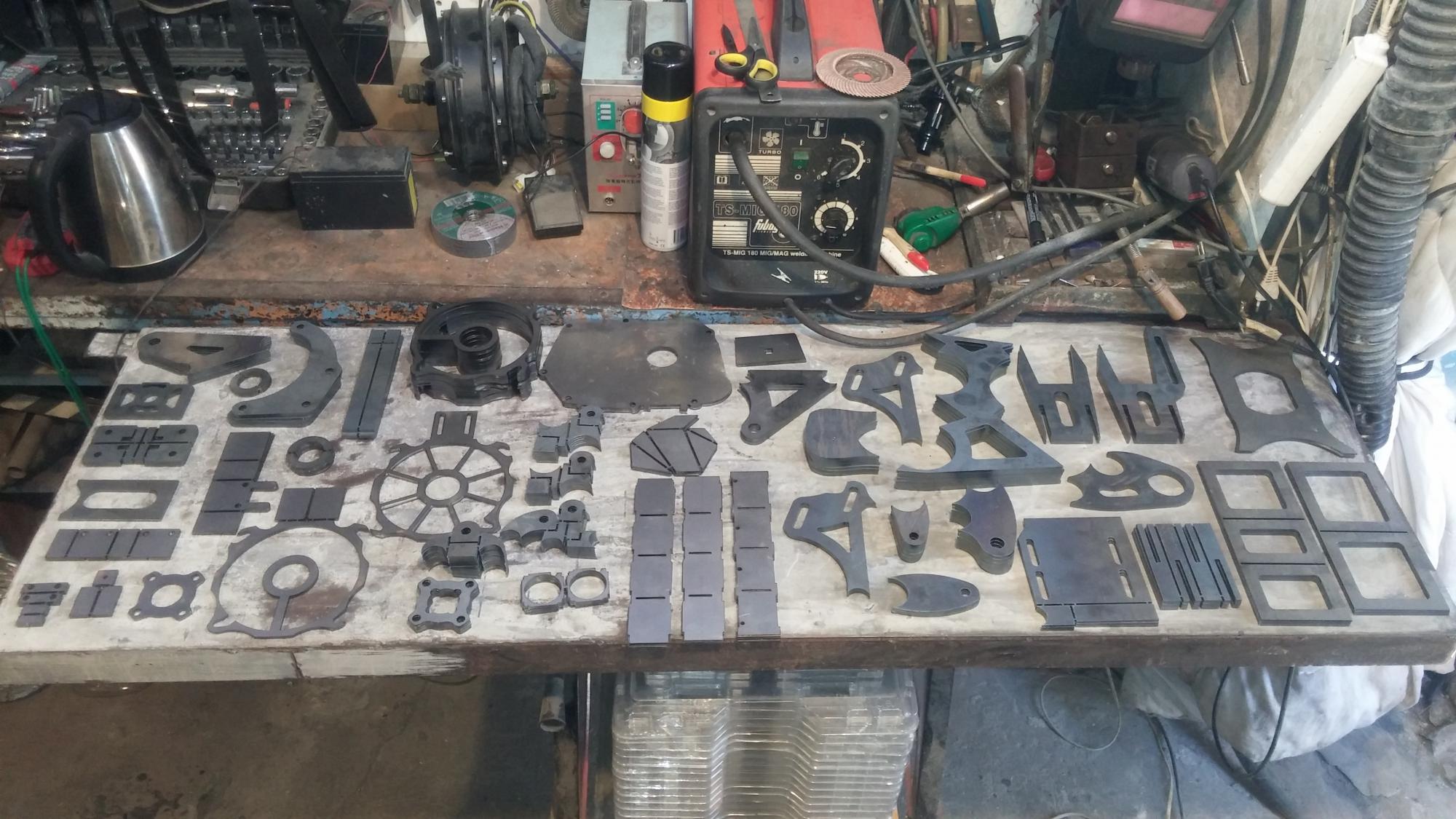

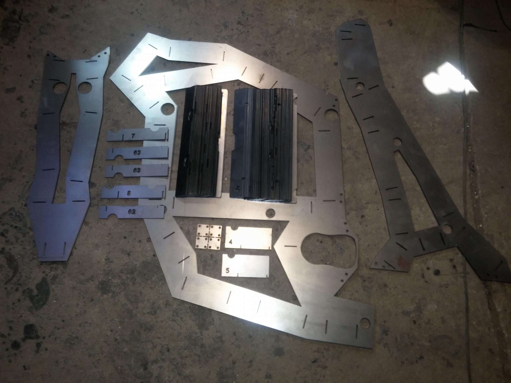

Stolz
#4

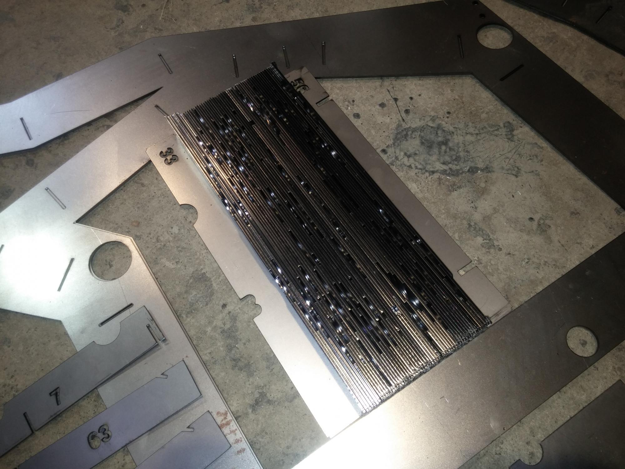

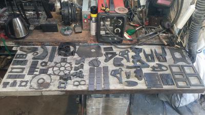

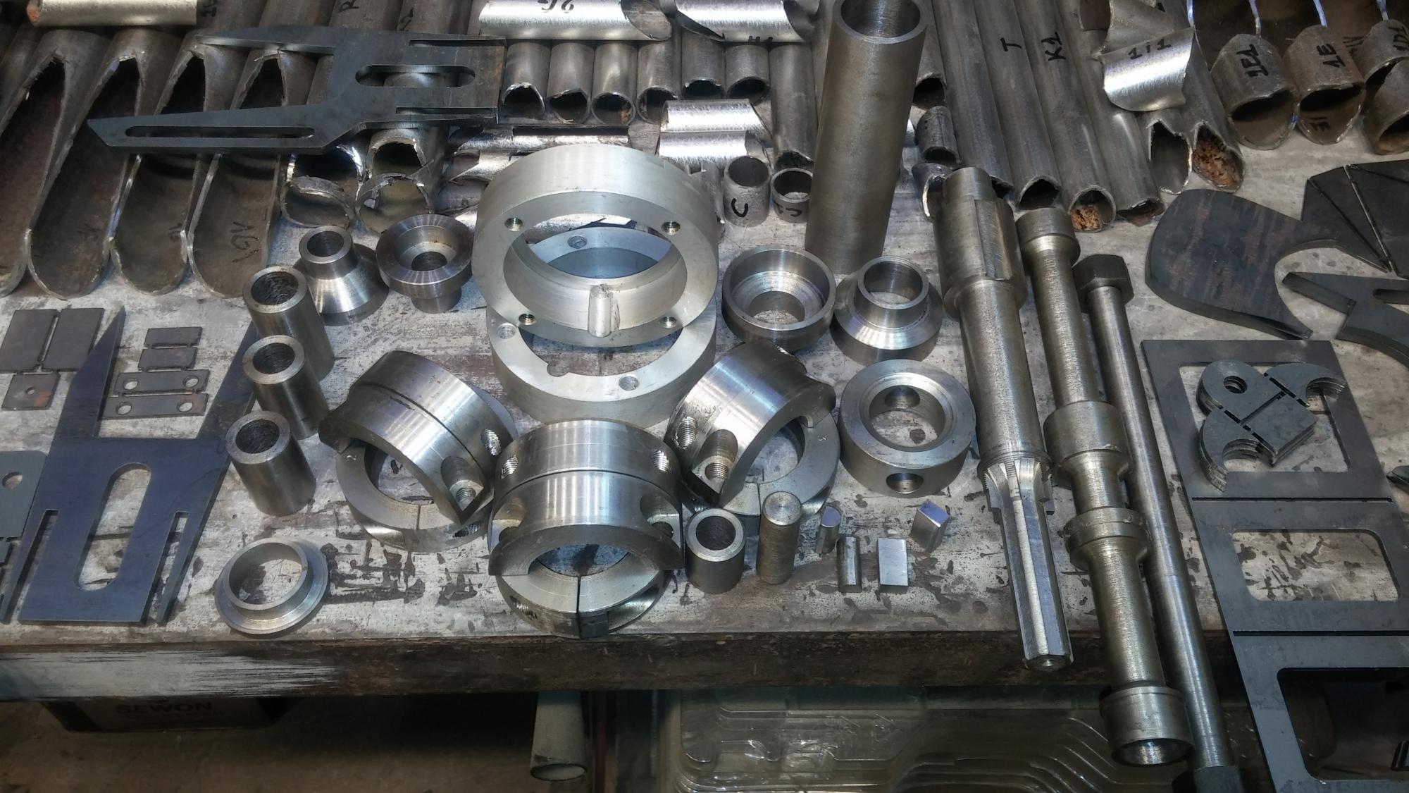

Нарезанная резка:
Разные детальки:

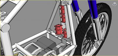

Батарейные коробки:
Стапель:

Нарезанные развертки для труб:

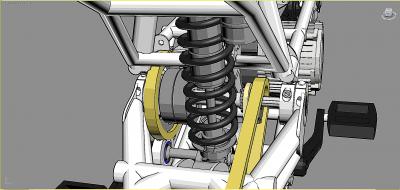

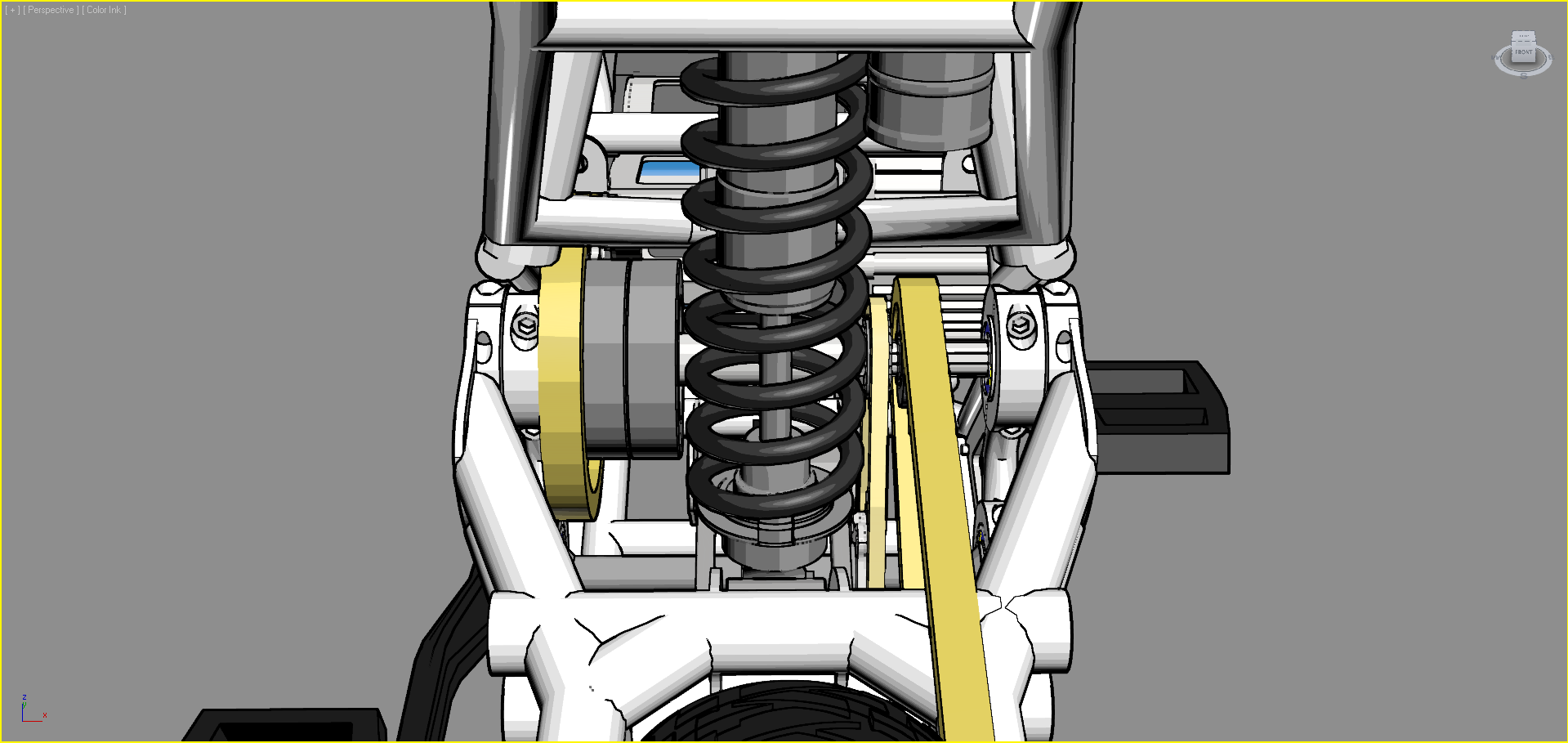

slava_xarkov
зачем оставлены педали?
Stanislavchik
[user]slava_xarkov[/user], Пеги вышу, а где педальки?
dengor2
[user]Stanislavchik[/user],
вот
Stolz
Цитата: slava_xarkov от 02 Окт. 2018 в 14:10зачем оставлены педали?
Там на выбор можно переставлять один тип подножек и другой.
Там не просто педали, у них блокировка с руля, так что они тоже как подножки, только с выбором двух фиксированных положений.
Ну и на всякий случай редукция 2 на колесо.

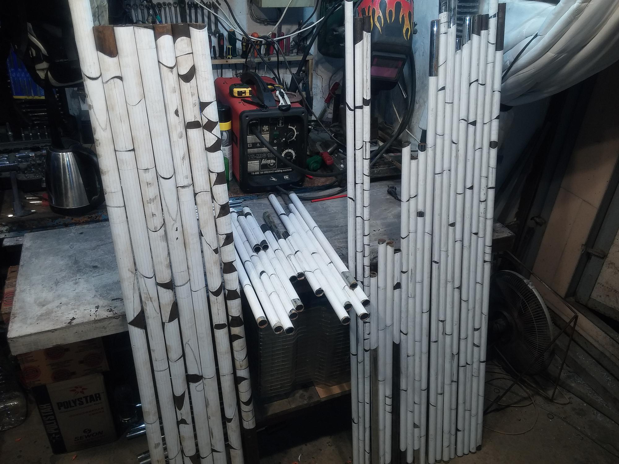

Stolz
Трубы завернуты в шаблоны и можно нарезать.

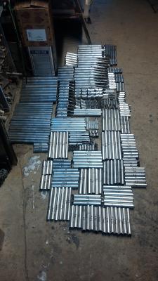

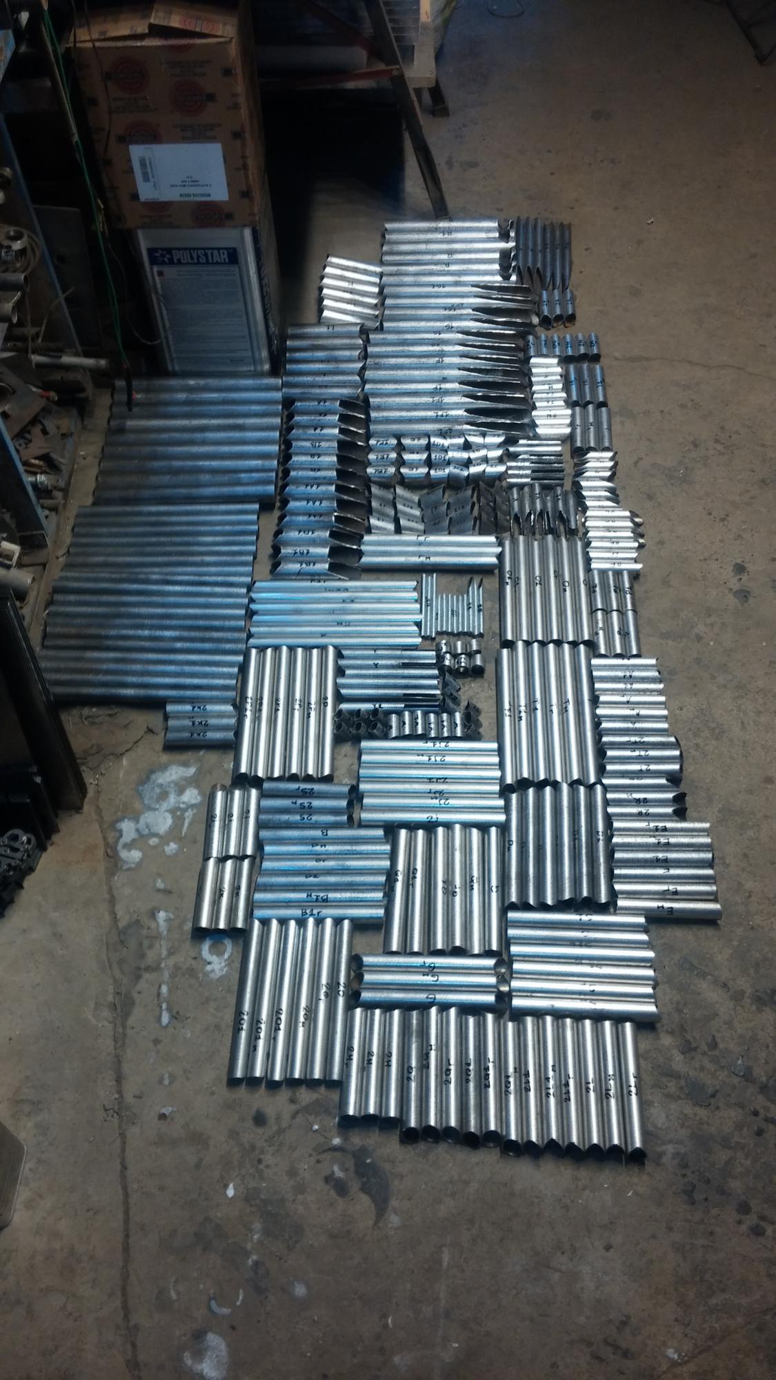

Stolz
#14
Трубки нарезаны и отшлифованы
318 трубок, по 106 на раму.
ferum
Очень много сварки-швов! Почему не хочешь гнуть трубы? И кондуктор скорее на шаблон похож, конечную сборку я бы в чем то более жестком варил.
Добавлено 09 Окт. 2018 в 13:43
И еще, если кожух над осью маятника из пластика, не пойдет. Закрой лучше трубой. Это место надо мотоботами сжимать, если не кататься мешком. А что про кпп там?
Stolz
Цитата: ferum от 09 Окт. 2018 в 13:39Очень много сварки-швов! Почему не хочешь гнуть трубы?
Не вижу проблемы, мне нравится варить. Гнуть не хочу по разным причинам, одна из них в том что цельную гнутую трубу невозможно будет вставить в такой кондуктор.
Цитата: ferum от 09 Окт. 2018 в 13:39И кондуктор скорее на шаблон похож, конечную сборку я бы в чем то более жестком варил.
Просто к этому кондуктору прилагается очень ровный стол из 8мм железного листа. И он не для обварки, а для прихватки с 4х сторон каждого стыка. Можешь ткнуть ссылку с четвертым проектом в подписи, на 38й странице темы есть фотки собранного байка. Или ВК стену промотать вниз, там эта рама есть в голом виде. Сварено без малейших перекосов тем же самым способом, в том же гараже, тем же мной  :-)
Цитата: ferum от 09 Окт. 2018 в 13:39если кожух над осью маятника из пластика, не пойдет. Закрой лучше трубой
Все панели и кожухи из стекловолокна, можно хоть засжиматься  :-)
Цитата: ferum от 09 Окт. 2018 в 13:39А что про кпп там?
Кпп питовская на 4 передачи, обгонные муфты на промежуточном валу. Кпп тема отработанная и проверенная, мной в том числе.

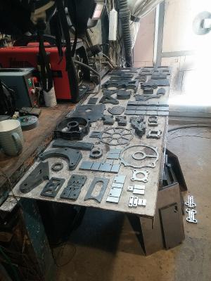

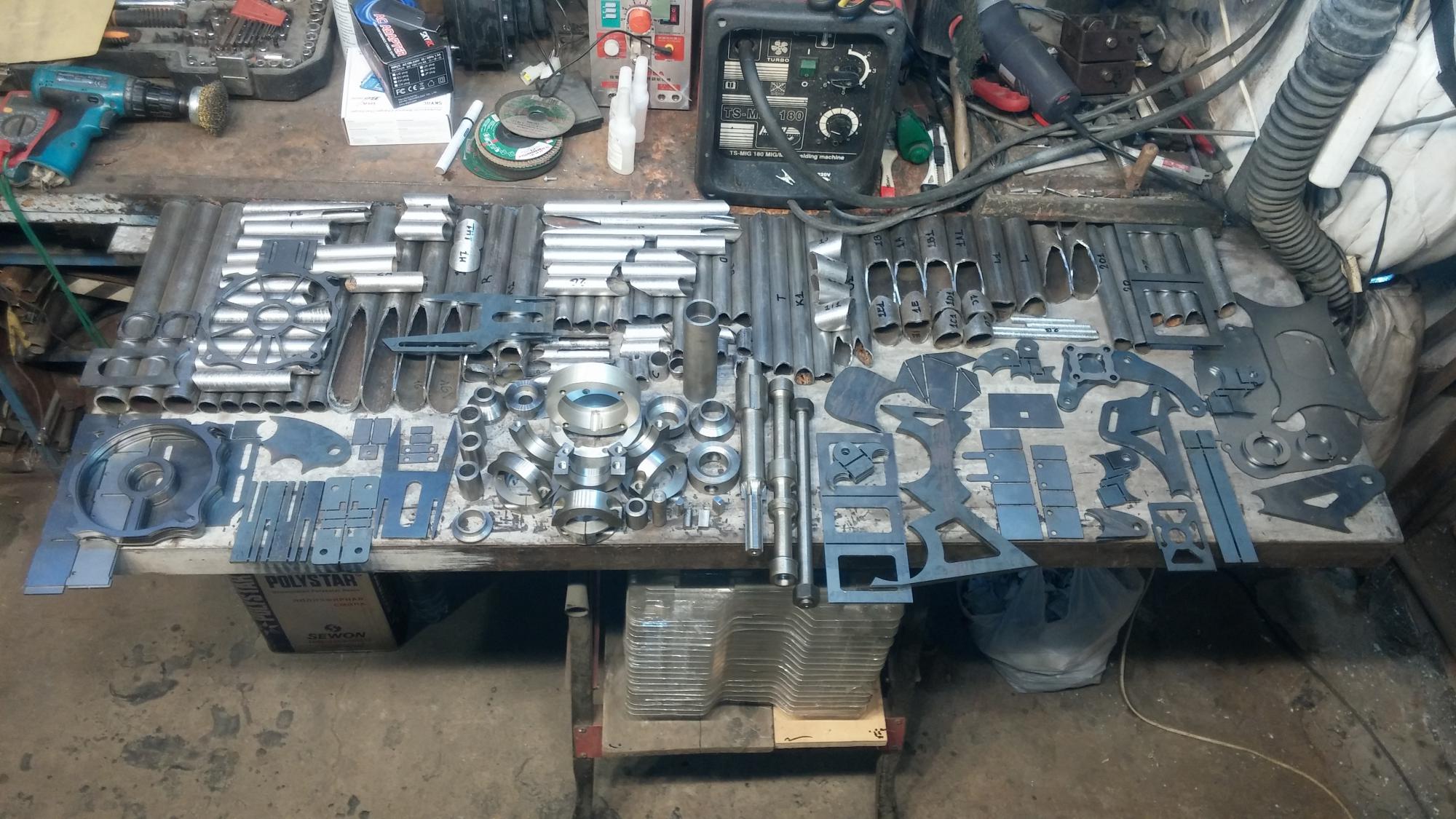

Полный набор лего "собери раму"
Точёные и фрезерованные детали
Можно собирать стапель.
ferum
Цитата: Stolz от 09 Окт. 2018 в 17:15Не вижу проблемы, мне нравится варить.
Рама не бывает абсолютно жесткой, она упруго подвижна. И слабое место это место сразу за сваркой, переход толщин. Где сходятся три трубы, там норм, а вот просто одинокая труба сваренная встык, не правильно, надо разгружать, утяжелять.
