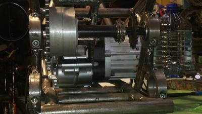

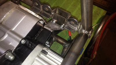

Stolz

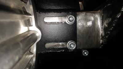

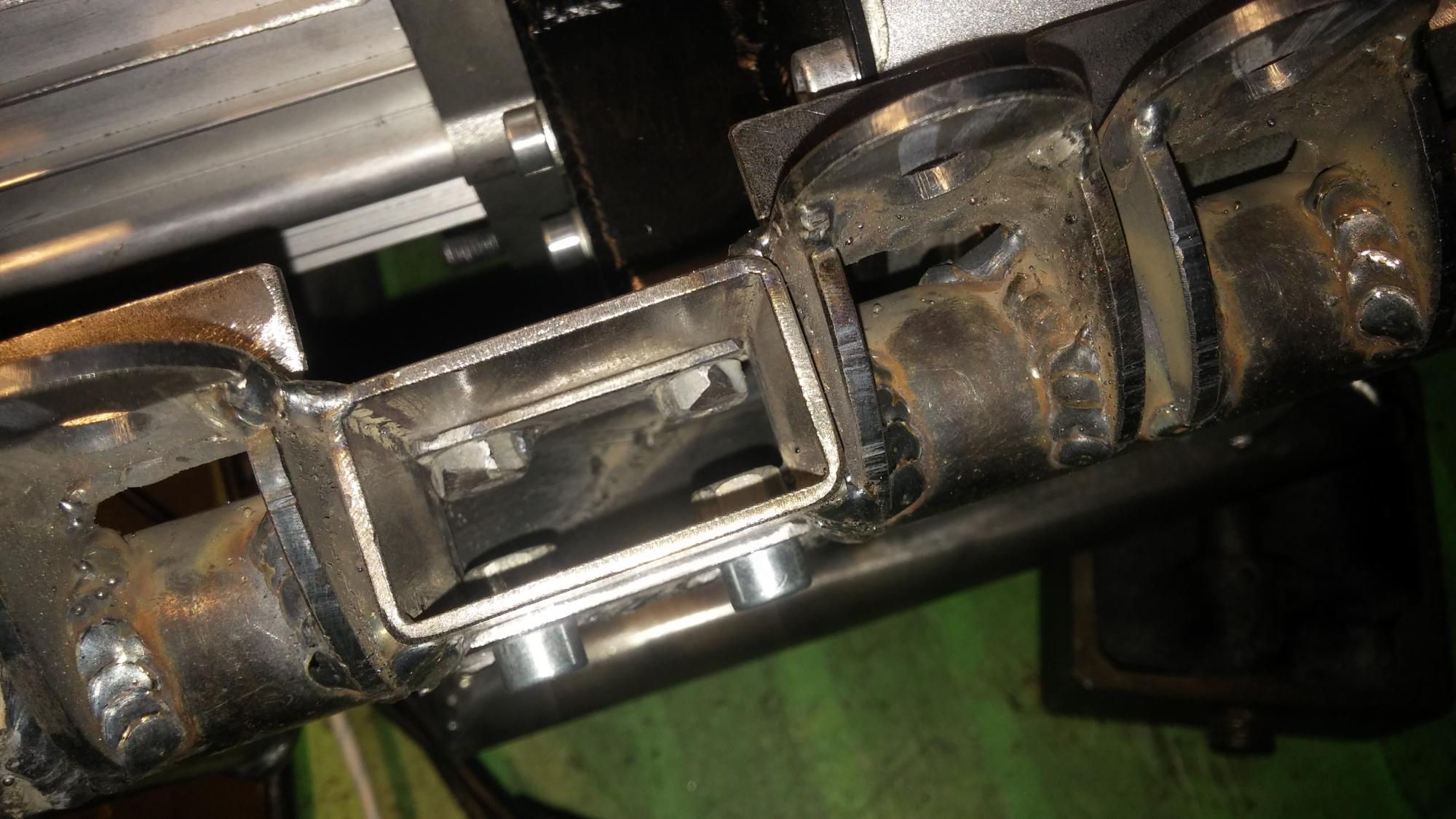

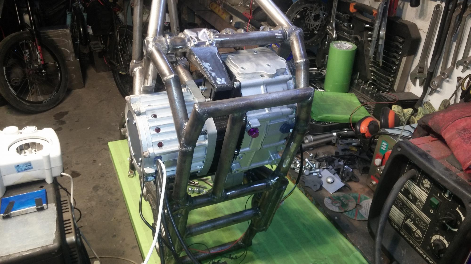

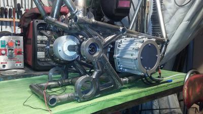

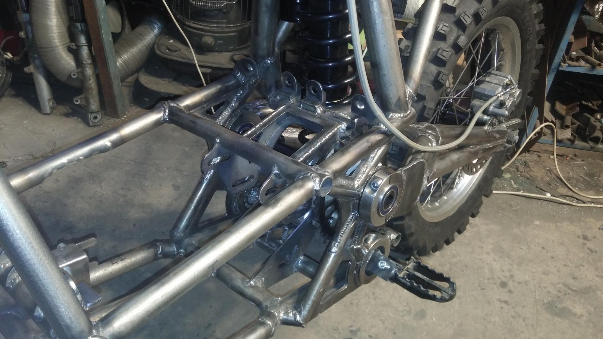

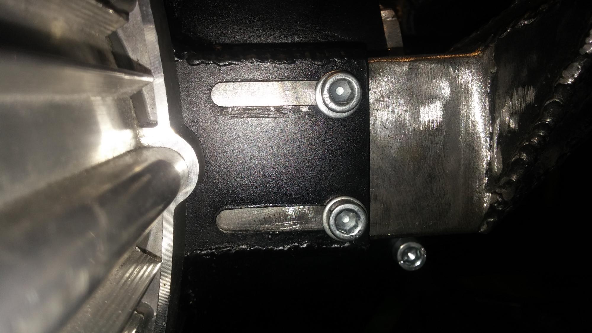

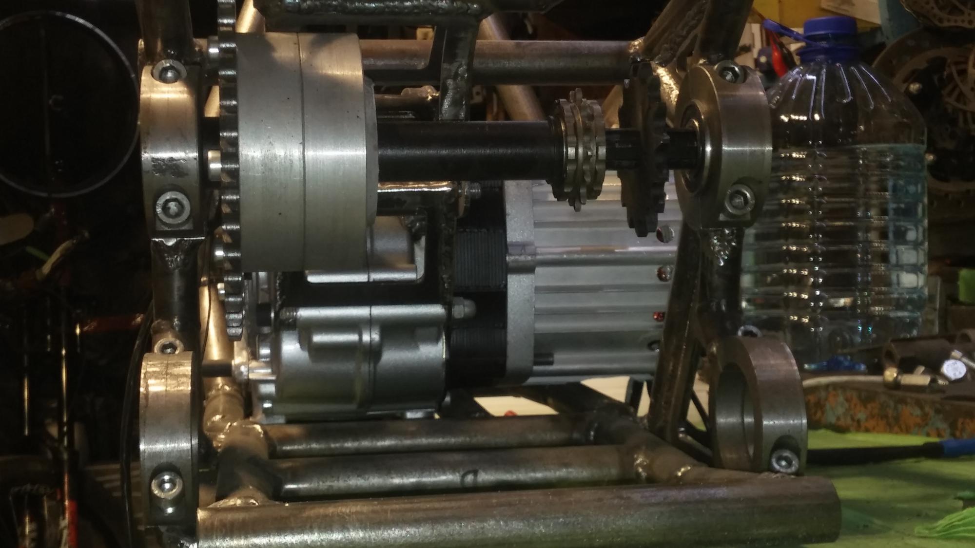

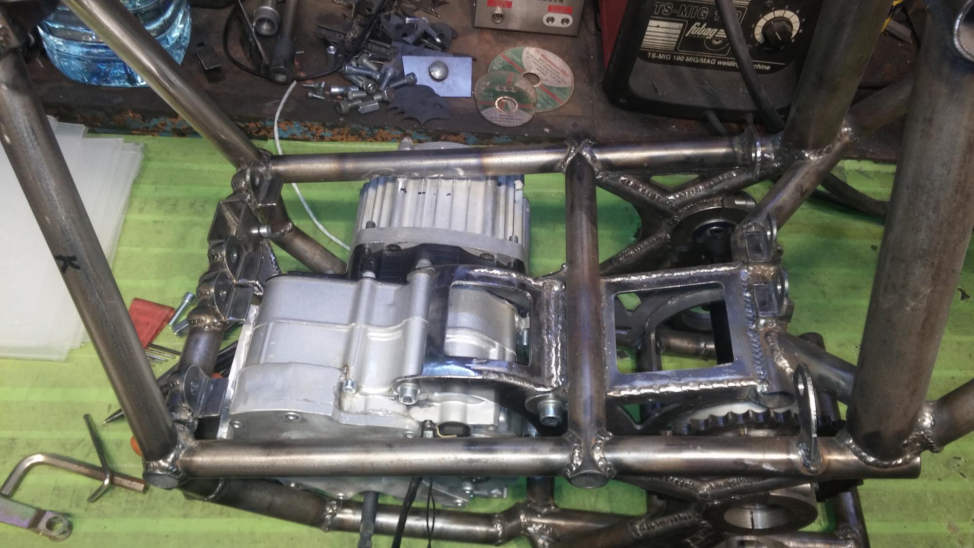

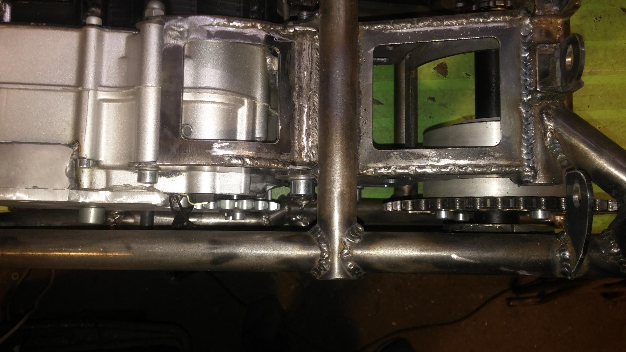

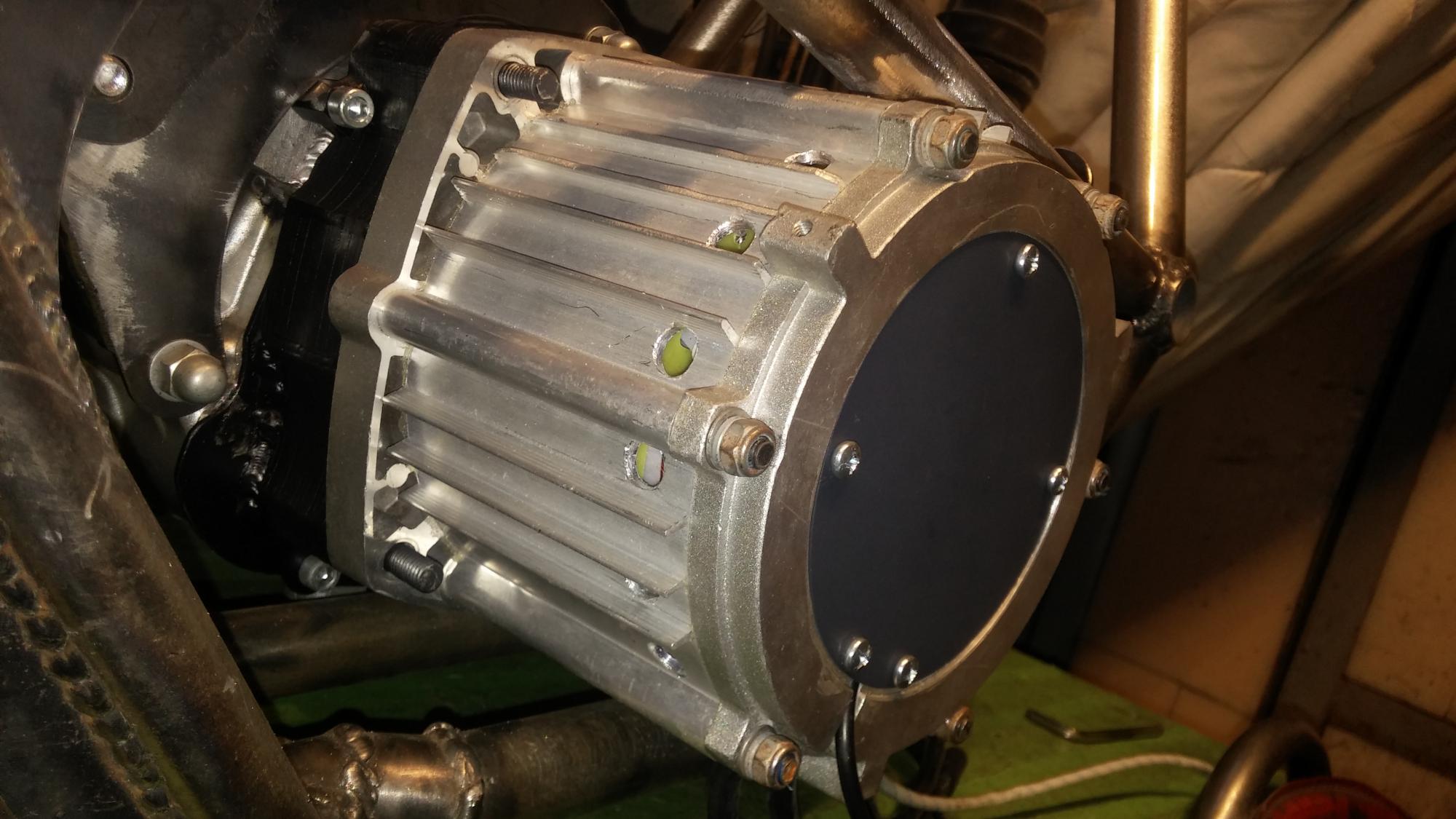

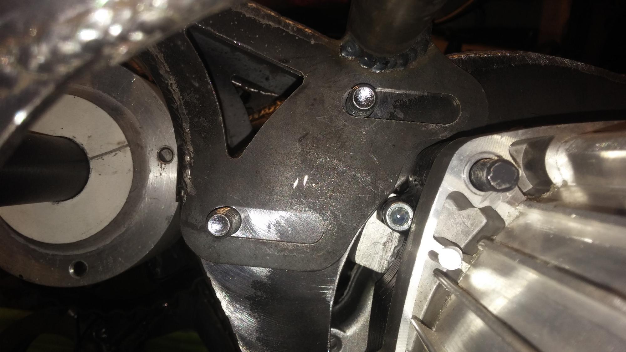

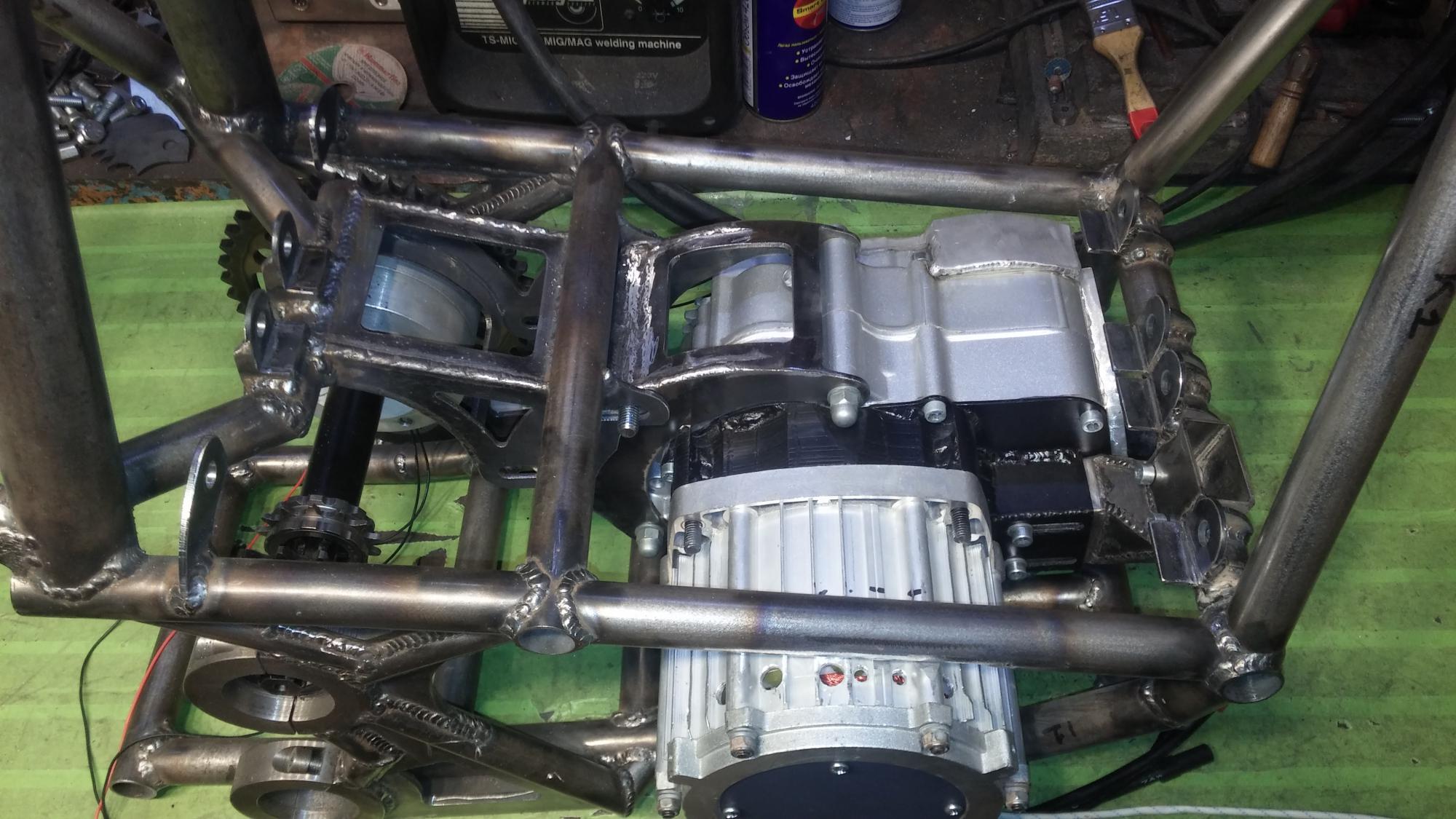

Привод установлен!
Воздуховод в двигатель
Отверстия для выхода воздуха
Весь блок умеет ездить на 3см для натяжения цепи между кпп и промвалом
Stolz
Цитата: Tymmmi от 27 Янв. 2019 в 18:16почему решили делать с КПП?  Мне все утверждают что электротяге КПП не нужна,  а я вот считаю нужна, момента много не бывает:)) просто для удобства управления на низких скоростях в сложных условиях?
Самое главное, потому что:
1- мне так захотелось  :pardon:
2- я согласен с ответом "Ответ #23" в этой теме https://electrotransport.ru/index.php?topic=57359.18#topmsg
и придерживаюсь того же мнения.
3- Чтобы можно было и в гору и по трассе и вообще "рыбку съесть и сковородку не помыть"
4- Если кто-то не согласен, см пункт 1  /:-)

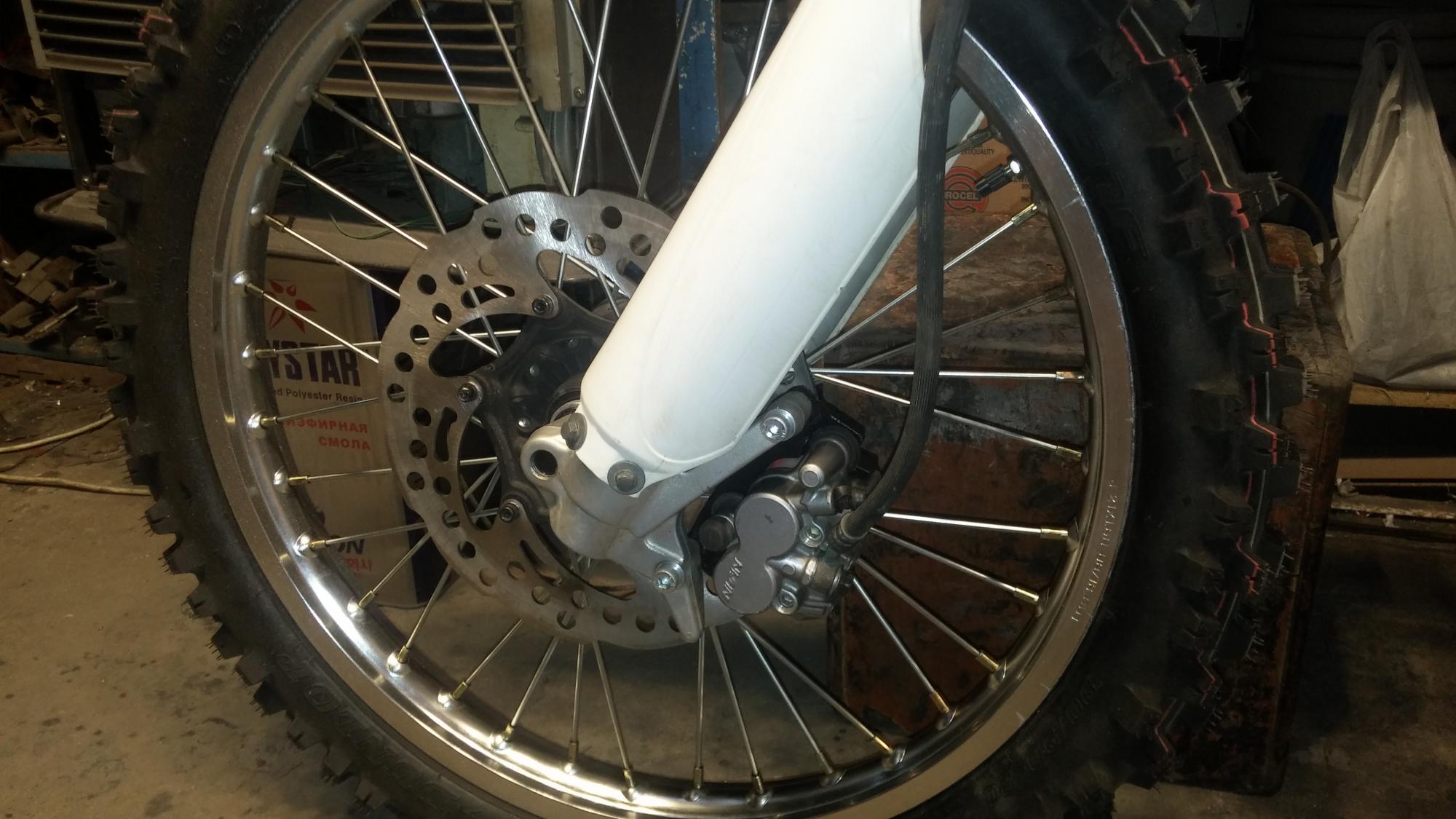

Stolz
#56

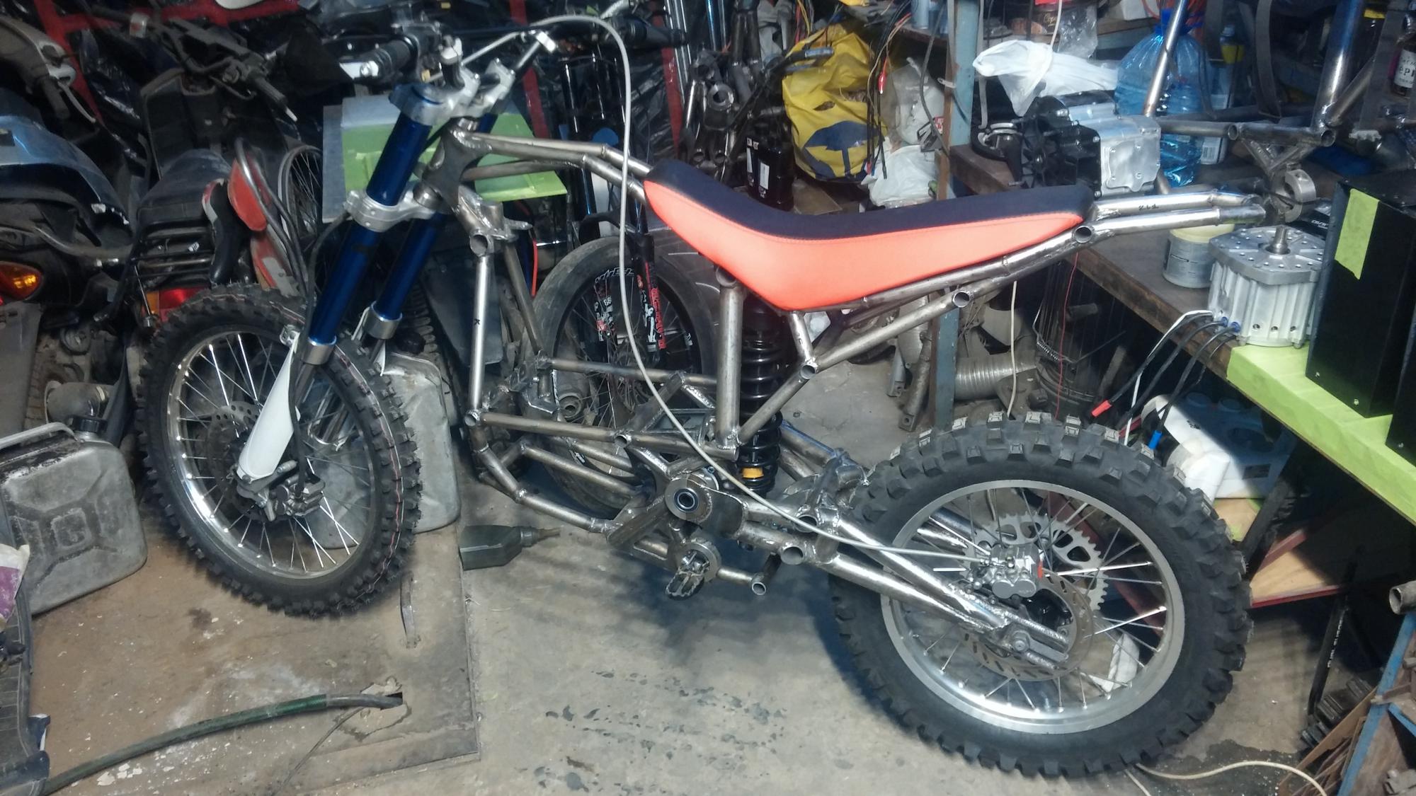

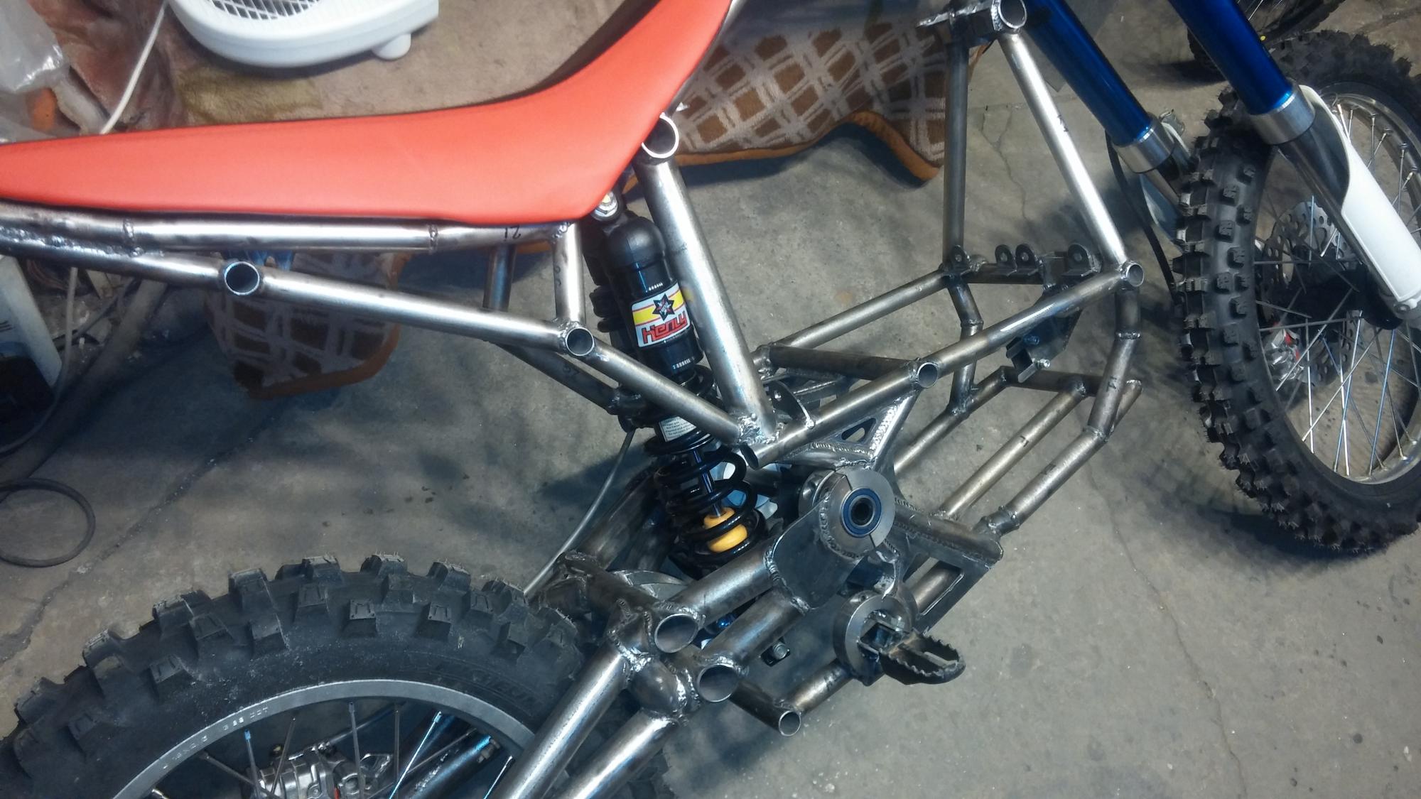

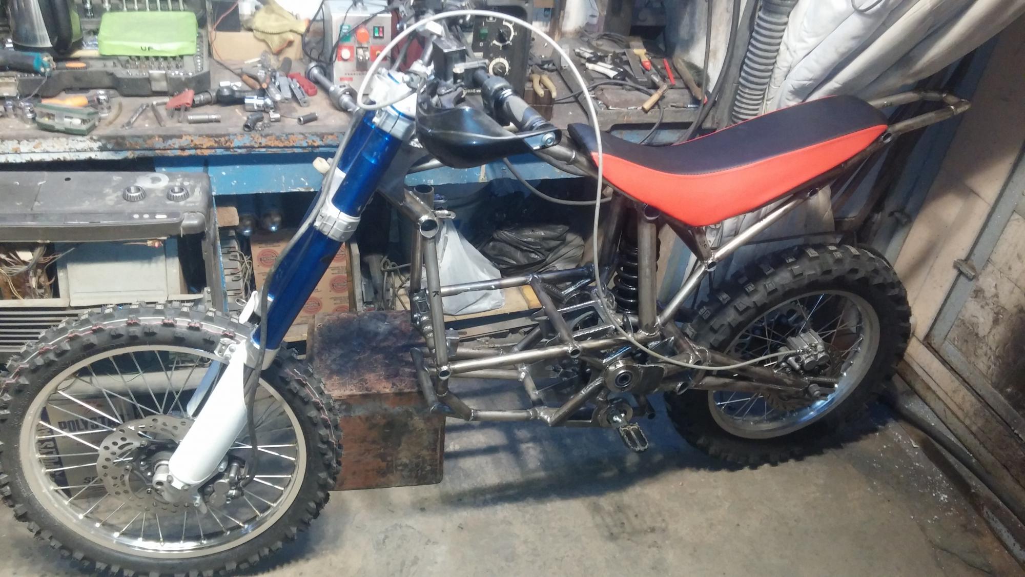

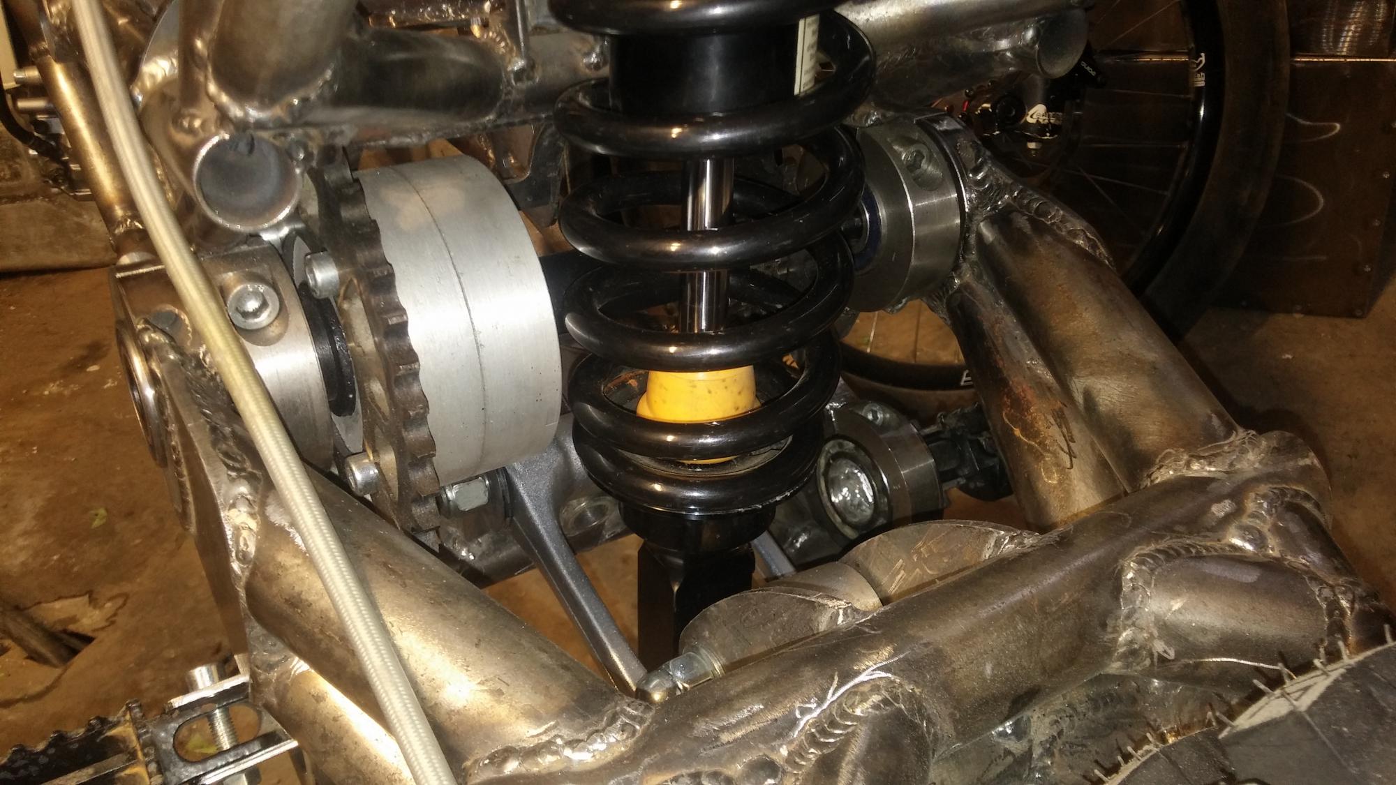

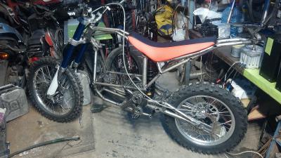

Поставил на колеса для проверки как встает подвеска и тормоза, заодно проверил посадку.
По всем пунктам впрочем без сюрпризов.

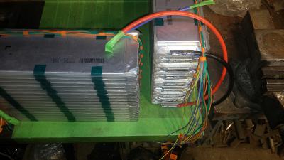

Stolz

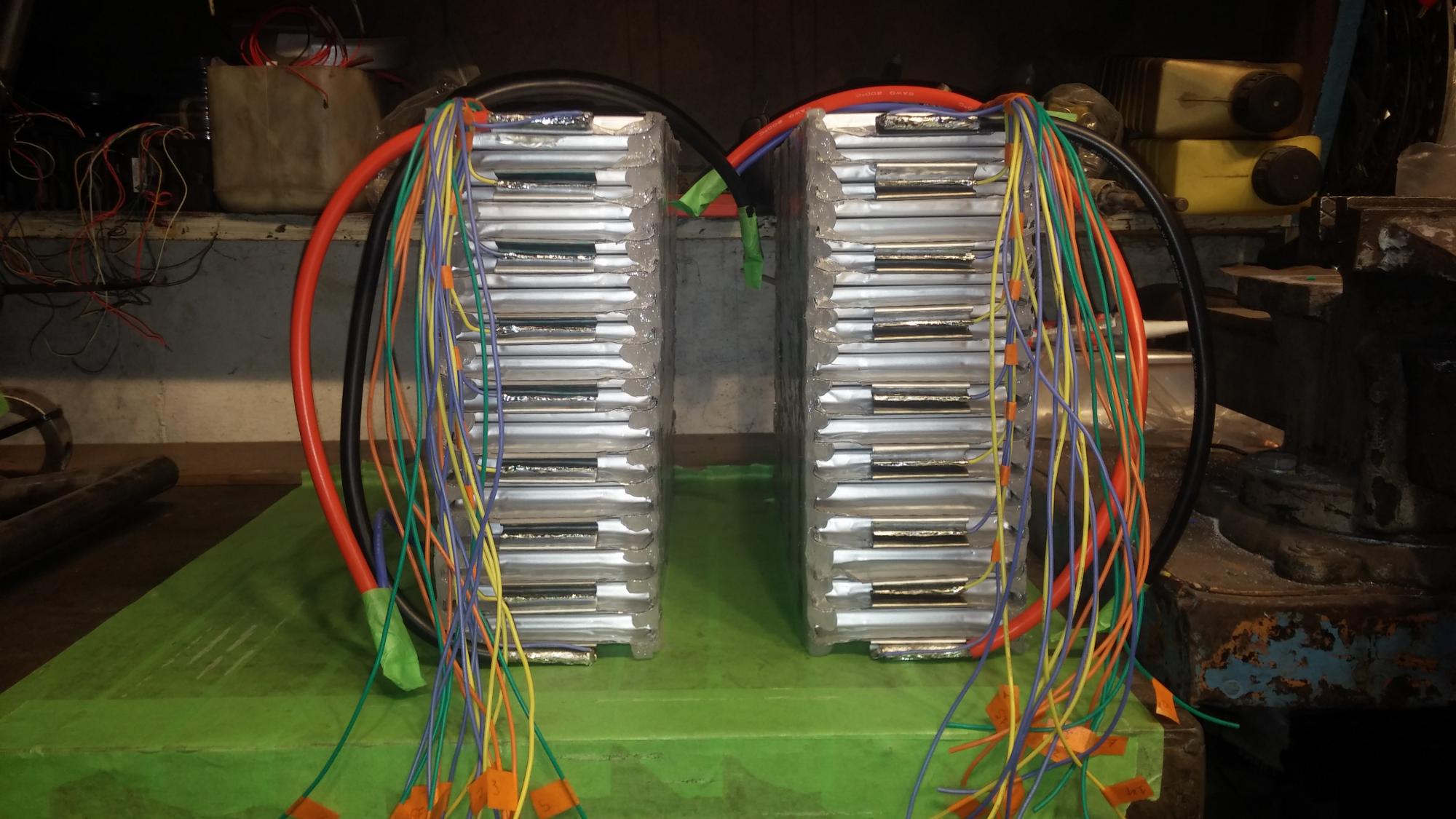

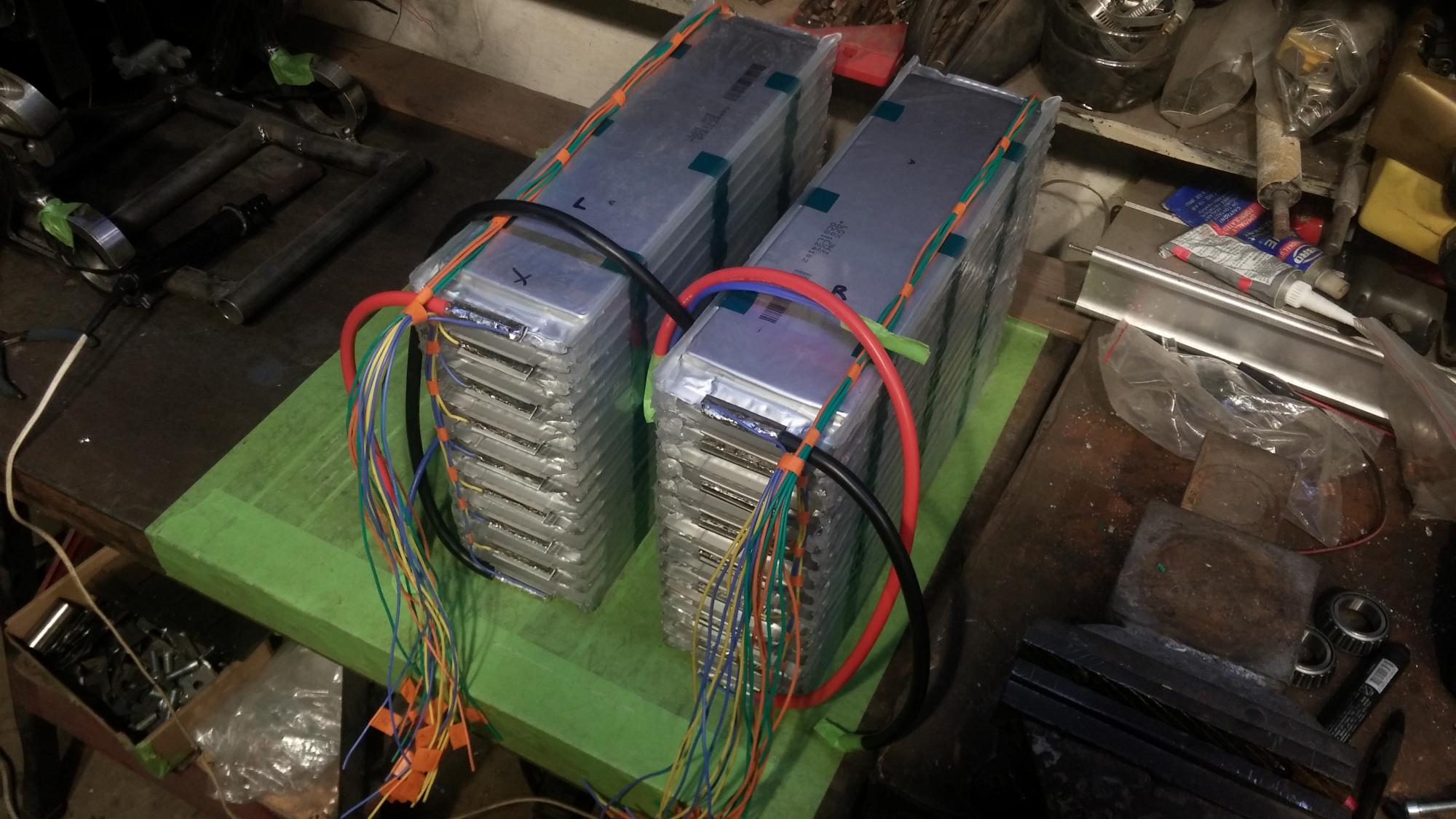

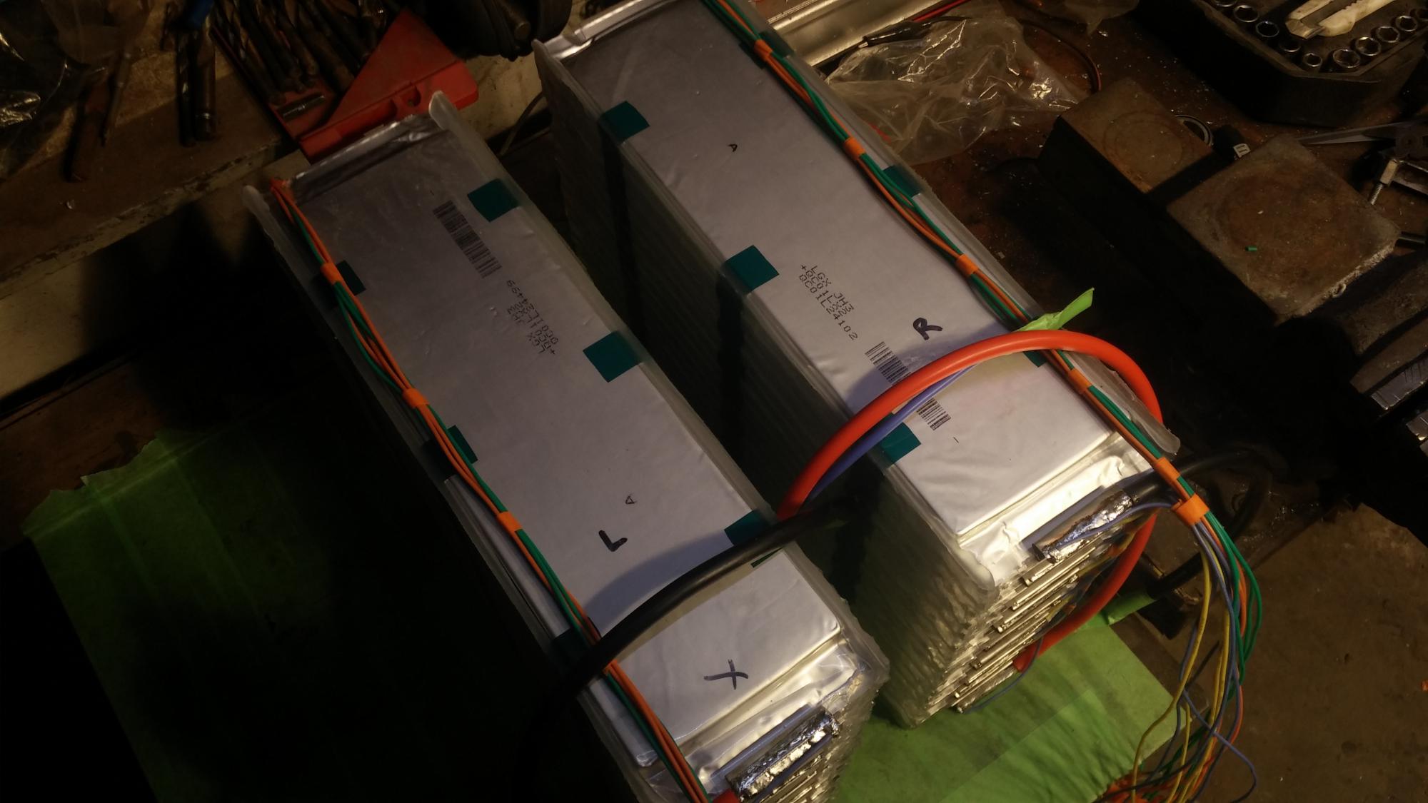

Собраны внутренности батареи.
LG nmc тяжелая версия химии, 210 ваттчасов на кило, с заявкой 2500 циклов.
32S1P 134В 65Ач.
То что на фото, с силиконом и проводами, 40кг.
Силикон в ящиках пока полностью не высох.

Все очень круто, респект и уважуха. Но маленький мотор+КПП вместо большого мотора это ошибка. Ничего, кроме дополнительных потерь не получили.
Stolz
Цитата: SkeptiK от 06 Фев. 2019 в 21:16маленький мотор+КПП вместо большого мотора это ошибка. Ничего, кроме дополнительных потерь не получили
Сильное заявление. Впрочем это ваше частное мнение, произрастающее от незнания обстоятельств и нюансов дела. И действительности оно соответствовать не обязано.

Сколько расчетный момент на заднем колесе на первой передаче?
Stolz
Цитата: SkeptiK от 07 Фев. 2019 в 22:31Сколько расчетный момент на заднем колесе на первой передаче?
1200, 760, 540, 330Нм с первой по четвертую

ferum
А что чо сцеплением в коробасе? Ампутировали, или осталось?
SkeptiK
а максимальная скорость на четвертой?
Добавлено 08 Фев. 2019 в 11:41
Цитата: Tymmmi от 08 Фев. 2019 в 03:27
Увеличением мощности тоже можно, но зачем, если можно увеличить момент без дополнительных затрат на повышенную мощность?
ну во первых потому что ничего не надо переключать
во вторых меньше узлов которые сломаются
в третьих в коробке масло
в четвертых механические потери в коробке
Stolz
Цитата: SkeptiK от 08 Фев. 2019 в 11:37а максимальная скорость на четвертой
У вывешенного колеса 130
Добавлено 08 Фев. 2019 в 11:49

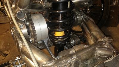

Цитата: ferum от 08 Фев. 2019 в 10:36А что чо сцеплением в коробасе? Ампутировали, или осталось?
Сцепления не будет, обгонные муфты на промвале.
