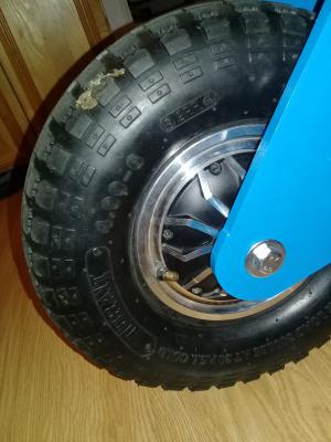

Цитата: Pau62 от 30 Окт. 2018 в 18:49На такие колеса народ надевал большие покрышки, рой форум про всякие трайки.
Например
От этого тоже подойдет

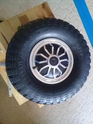

Alex_mac
с тормозами только сложно вписать при  такой ширине резины. ось надо делать длиннее.
Цитата: Сергей69 от 30 Окт. 2018 в 22:56Контроллеры уже куплены, насчет тормоза надо дождатся колеса и думать дальше, больше склоняюсь к дисковый тормоз как на велике, в общем когда будет колесо на руках  тогда можно прикидывать что к чему.
вот лучше не затягивать. там проставки надо делать для диска.

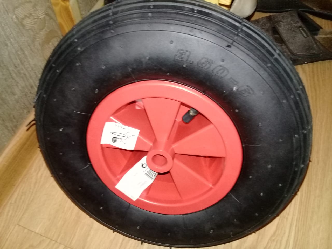

Похоже на мое колесо от тачки, может резина с тачки подойдет, было б  вообще красота  :-)
Добавлено 30 Окт. 2018 в 23:03
Цитата: Alex_mac от 30 Окт. 2018 в 22:58
с тормозами только сложно вписать при  такой ширине резины. ось надо делать длиннее.вот лучше не затягивать. там проставки надо делать для диска.
В смысле не затягивать(не понял про что реч)? Проставки да вкурсе уже где то видел реализацию, вал удлинить при помощи трубы тоже не проблема
Волгарь
#119
Цитата: Alex_mac от 30 Окт. 2018 в 22:58с тормозами только сложно вписать при  такой ширине резины. ось надо делать длиннее.
Тормоза можно на перед поставить.
Добавлено 30 Окт 2018 в 23:35
Цитата: Сергей69 от 30 Окт. 2018 в 22:58Похоже на мое колесо от тачки, может резина с тачки подойдет, было б  вообще красота
Это как раз резина под мк 10" с посадочным 6", а наружный диаметр уже 13" если его ставить, то при кстановке надо подточить посадочный буртик на резине под сосок

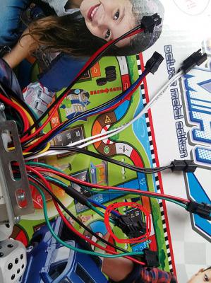

Приехали колеса, в описании контроллера на проводах питания должно быть три провода, один черный и два красных которые нужно соеденить чтоб включить контроллер, но у меня тока два провода черный и красный, подсоединил и не работает, замерял питания то что идет на ДХ тоже ноль  :bw:
Ruedel
[user]Сергей69[/user], значит, где-то рядом грустит одинокий проводок включения)
Сергей69
одиноких нету смотрел еще вчера
Ruedel
разложи и сфоткай четко все провода и схему, наклеенную на контроллер, не видя проводов и разъемов можно только гадать
Сергей69
Вот остались провода которые пока под вопросом
Добавлено 31 Окт. 2018 в 13:52
Ruedel
вот этот попробуй замкнуть, который типа на дисплей идет
