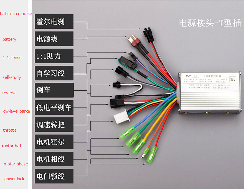

Kunray 24 В 36 В 48 В 350 Вт бесщеточный контроллер для электрических велосипед Скутер Скорость БКЭПТ 6 MOSFET с Зал обратный D26
http://s.aliexpress.com/Ur2aYzqE
Вот к примеру у меня стоят. Проблем пока нет с обучением, реверсом, работает и без холлов.

Цена норм, но с али еще не имел дел, ждать наверное долго, присмотрел вот такой,  погуглил, где то пишут что с реверсом а где то в описании не упоминают реверс, можно позвонить спросить но чую что там менеджер сам толком не знает
Сергей69
Спс, заказал  :-)

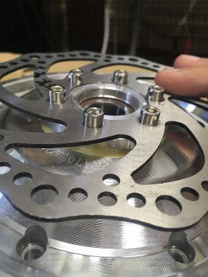

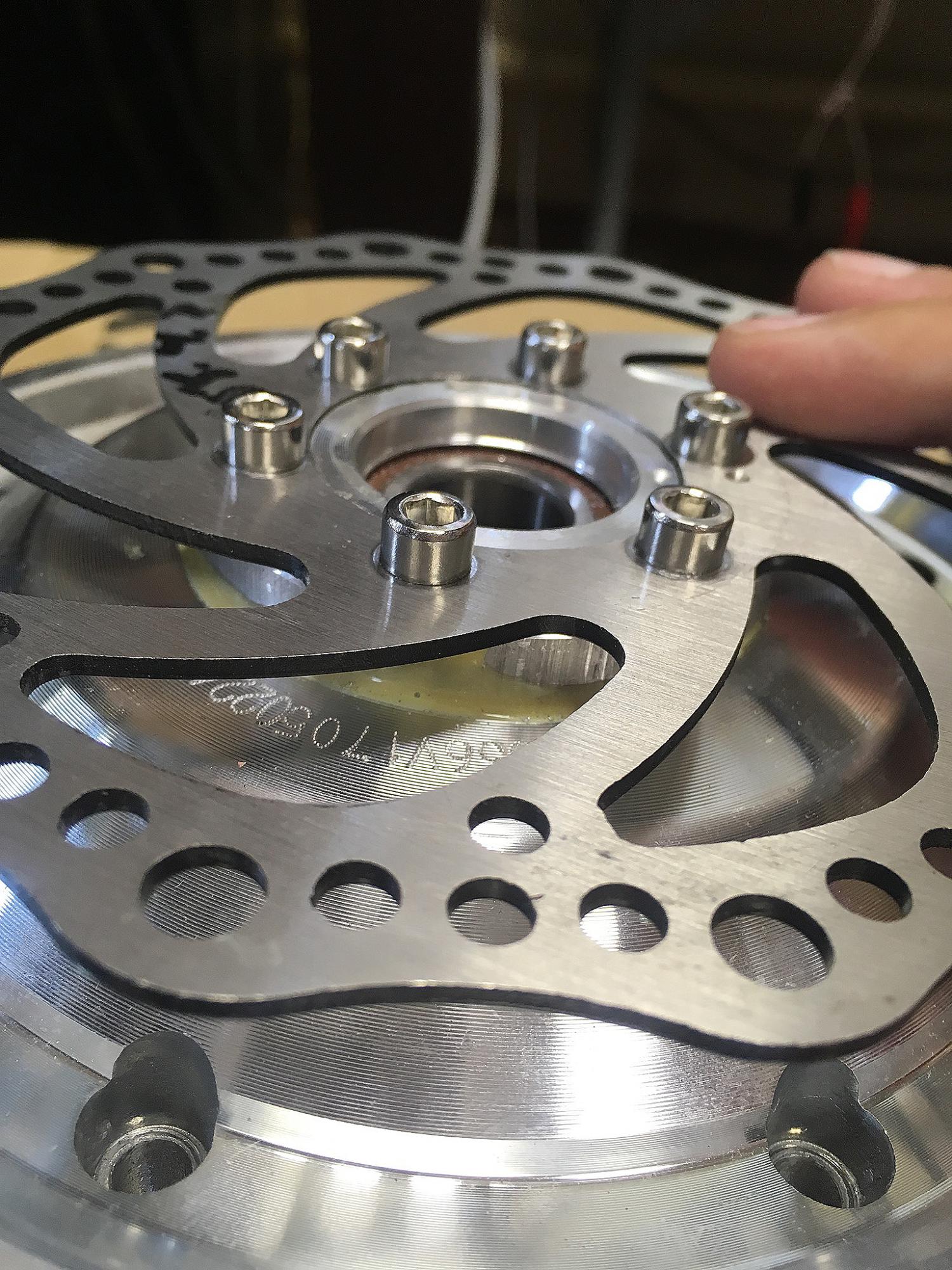

Цитата: Alex_mac от 01 Нояб. 2018 в 18:28

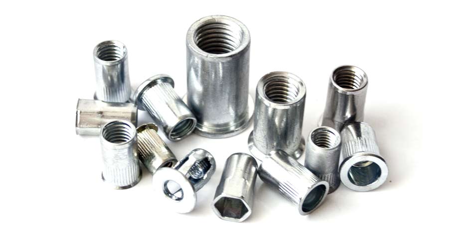

Ну вот на колесе стоит. Только болты я бы внутрь не ставил. Я поставил втулки резьбовые. Иначе диск не поставить без разборки колеса. А проставка для диска подбирается снаружи под положение суппорта относительно колеса. И сильно мешает покрышка.
А где покупали втулки или от чего они?  Как такое сцепление на практике себя показало?
Разбирал колесо, снимал покрышку ложками, зацепил немного крышку колеса и получилась не большая борозда,  како йто  уж слишком мягкий алюминий, боюсь чтоб со временем эти втулки не разболтались в крышке
Alex_mac
Цитата: Сергей69 от 08 Нояб. 2018 в 21:03А где покупали втулки или от чего они?  Как такое сцепление на практике себя показало?
шайбы вклеены на ВК-9 аналог эпоксидки (то что было поблизости) а втулки стоят просто на плотной посадке.
они должны деформироваться вытяжкой, но я так оставил- на ростовские резиновые втулки там места нет.  а эти встали хорошо. можно их тоже на клей посадить.
Сергей69
А в деле как себя показало соединение? Как долго проездили?
Alex_mac
лето откаталось. на мне (120 кг). соединение нормальное.
