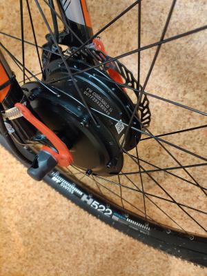

Добрый день. Получил мотор с маркировкой G 0.20.500.d 12, не подскажите что обозначают первые три цифры «0.20»???

Это модель мотора. Хотя опять же на их сайте https://www.bafang-e.com/en/components/motor.html
500-ваттной модели нет. Сколько весит мотор?

Мотор заспецован в обод, вес 4.4кг.

Тоже заспицевал мотор. Без нагрузки крутит 51 км/ч. Колесо 27.5

Значит голый мотор около 4кг, на 500 ватт похоже что тянет.
