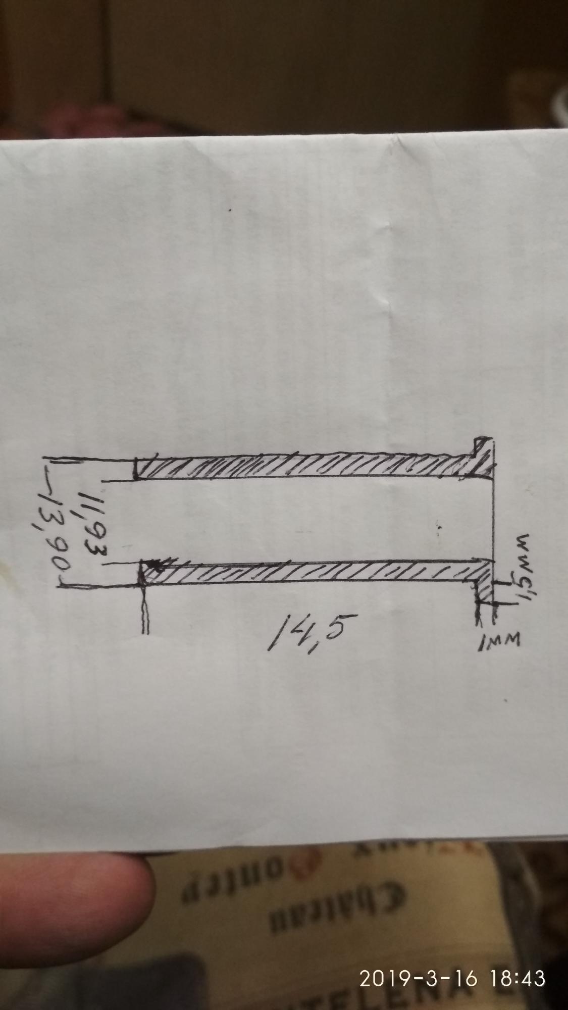

добрые люди кто менял втулки в рулевой подскажите наружный и внутренний диаметр, а то разбирать в падлу, а  идеи имеются хочу кое что прикинуть
ILICHok в этом вопросе разобрался..)
ILICHok , кстати, как ведут себя новые втулки в ходе эксплуатации ?

Не хотел писать, но надо.
Пробег 65км, раскрутился болт стягивания и регулировки подшипников поворотной стойки.
что бы добраться , пришлось демонтировать  центральный шток руля, со всем добром в придачу.
Снял, не беда . Взял длинный вороток и подтянул этот болт, не выкручивал, а надо бы хоть на фиксатор посадить, других вариантов пожалуй нет, он же является винтом регулировки зазоров в подшипниках, пока просто затянул до переката роликов, хрен с ним, времени не было.
Обнаружилась еще одна лага, ранее немного  проявляющая себя, люфт в центральной телескопической стойке руля. и что же было обнаружено, нижняя втулка выточена просто из под наждака, я в ахе. Пусть элемент и не сильно ответственный, но мог бы быть и отлитым из пластика. Был выточен другой ,из того что подходило по диаметрам, эбонит, кое что изменил в конструкции, тепер все шоколадно, но разбирать придется.
Люфты ушли в ноль, поворот руля несколько туговат. Более плотно заниматься не было времени, все на коротке.
Это пожалуй единственное место, которое было не обследованным изнутри мной.
Фотку рукодельной втулки , может завтра вставлю, говно и палки , по прежнему рулят, и на них можно ездить.

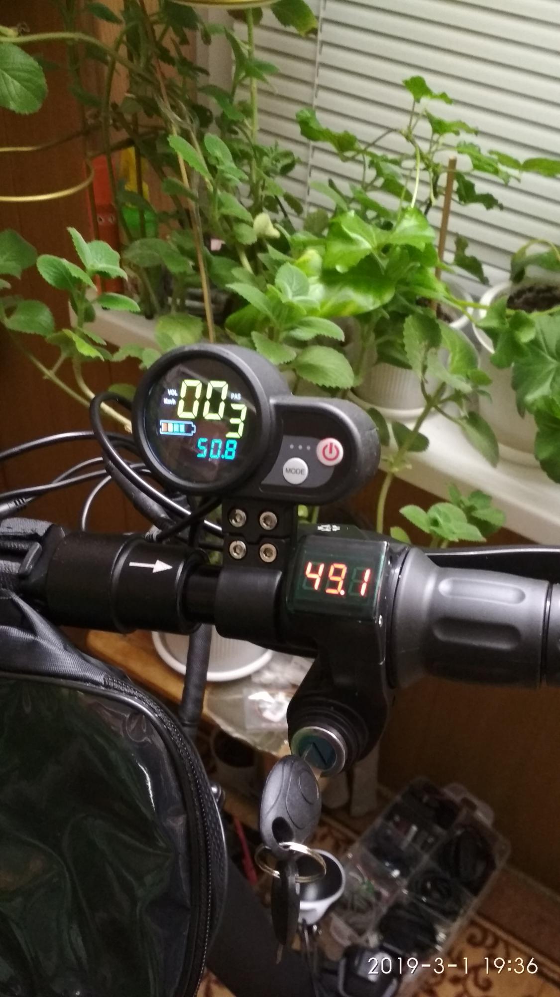

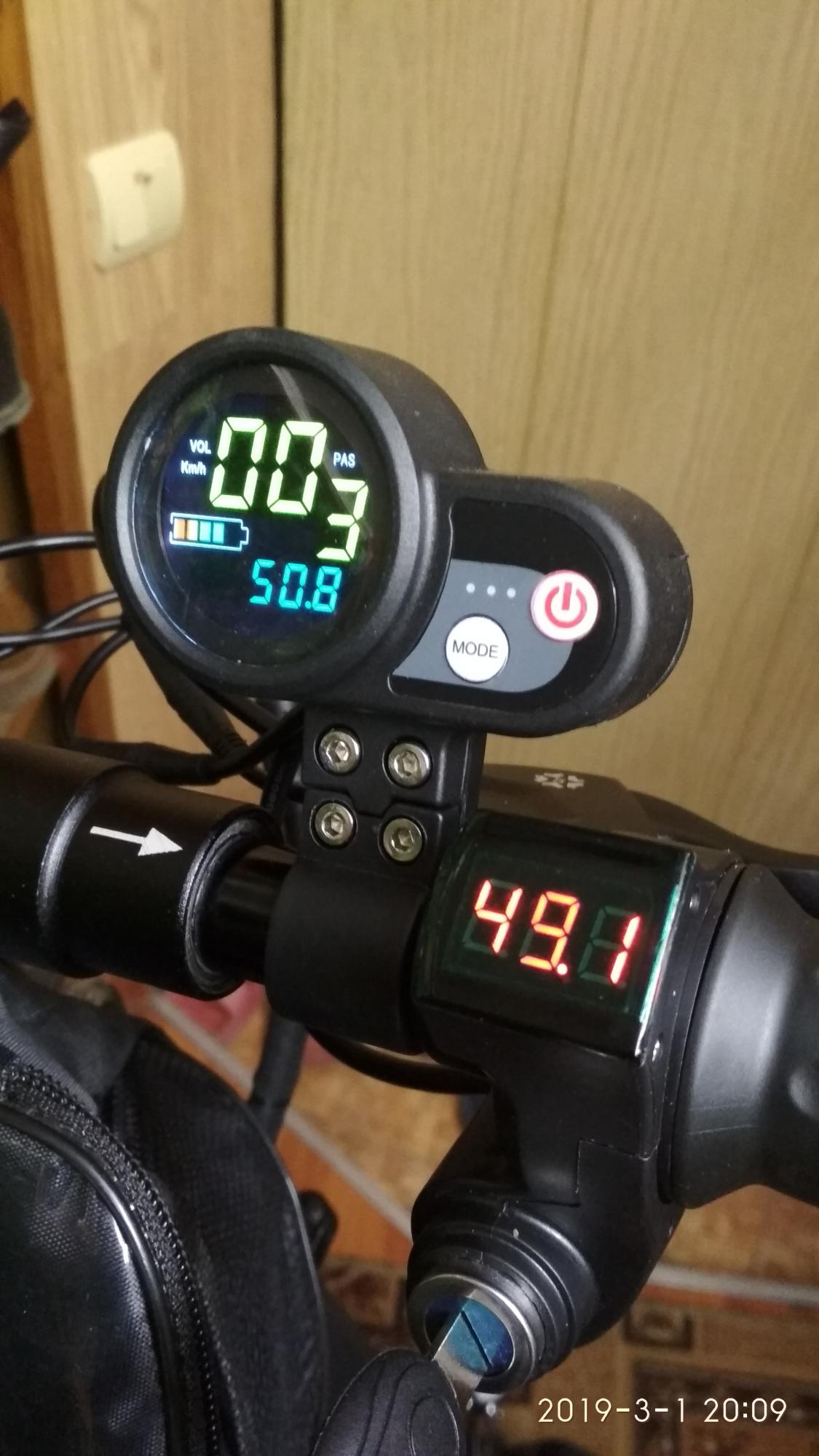

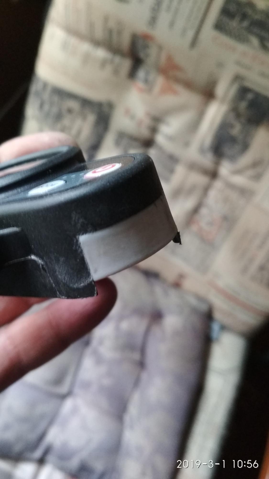

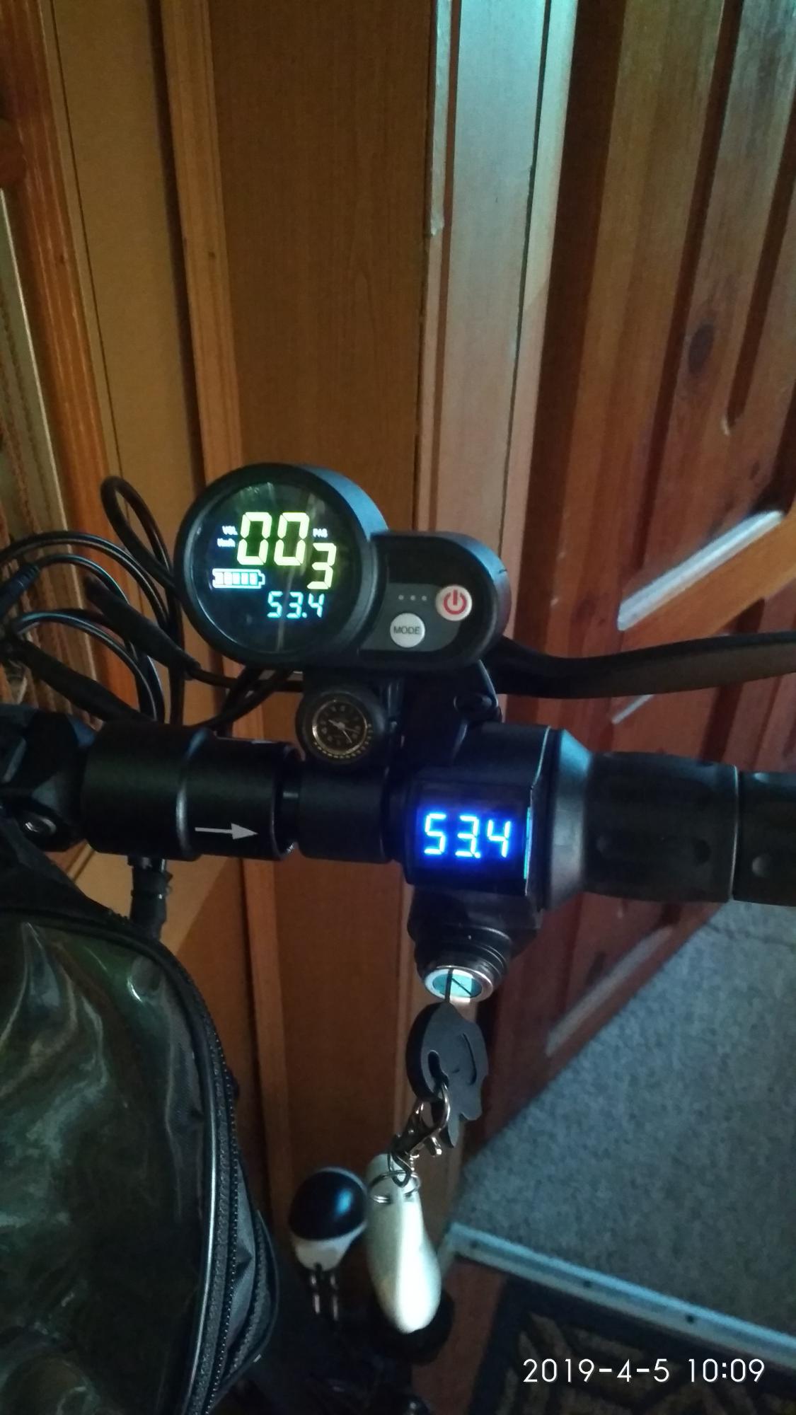

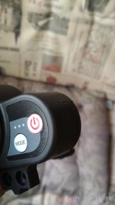

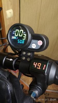

Цитата: Citezen of Crimea от 01 Март 2019 в 20:53
Вечер добрый,закончил установку "ручки газа",хочу сразу поблагодарить Виктора Иж,за подробное руководство по установке.Проблемм в установке не возникло,правда у меня ещё вольтметр и отключение ключом.
Дыру от курка заделал куском пластмассы,покрасил и вот.

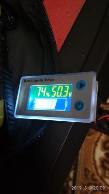

Правда показания разнятся.
Это с батареи вольтаж,видимо с контроллера на панель идёт такой вольтаж?Малчик хатэл цвет бардо,но белий тожэ харашо.(с)Всем добра.
Приветствую.
Как ручка газа поживает, а то курок для меня не совсем удобен.
Да и вопросы тут у человека про втулки рулевые появились, пошли куда надо.
Александр.

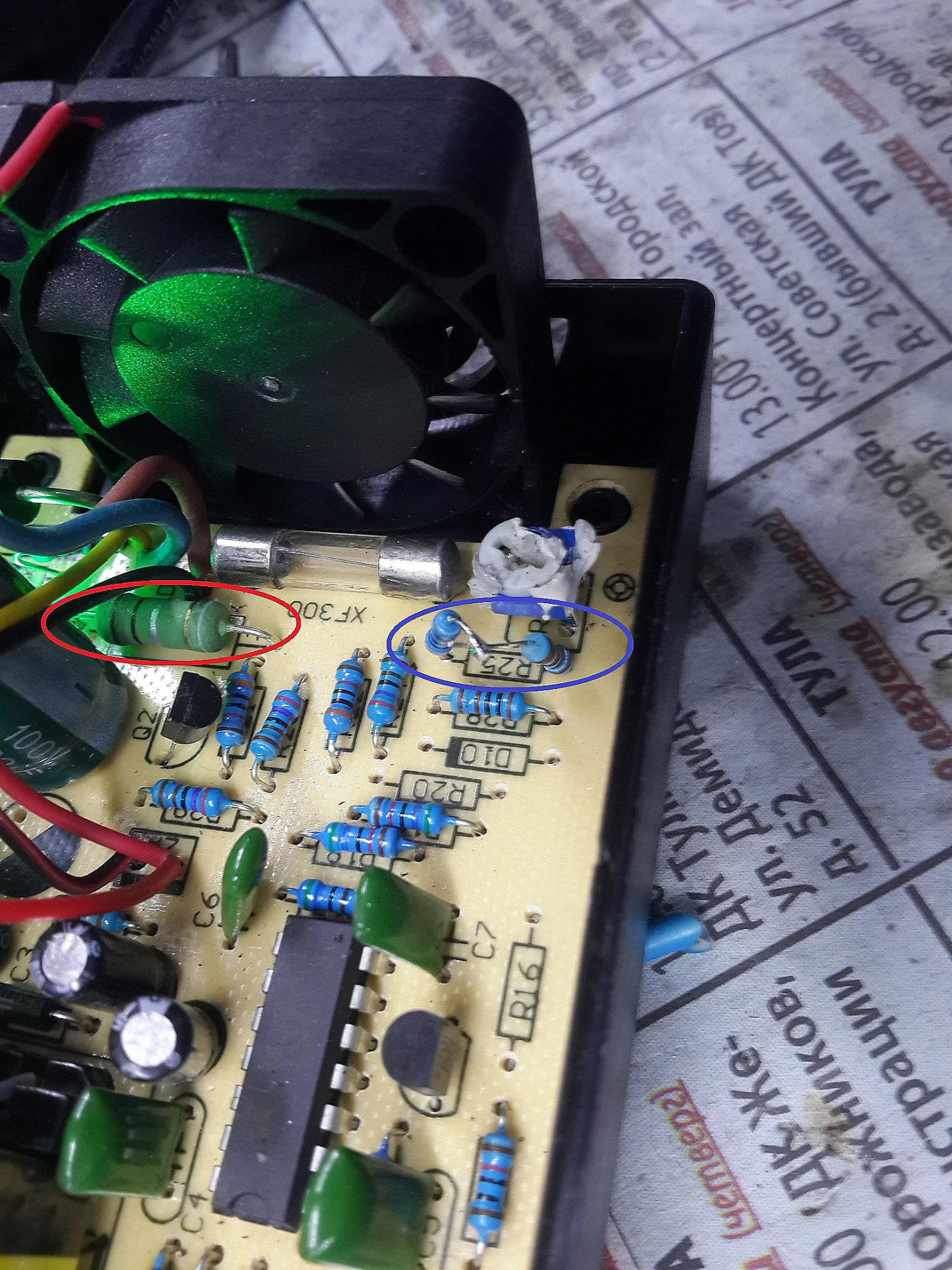

Итак, продолжаю тему доработки штатной зарядки.
Пару страниц назад я писал, как можно повысить зарядный ток до 2,5-2,6 ампер. Теперь прикладываю фото, красным овалом обведён резистор-шунт 0,1Ом, по которому отслеживается ток. Для повышения тока припаиваем параллельно ему резистор 0,5Ом.
Если кому-то мало максимальной скорости, можно безболезненно пересобрать батарею 13s в 14s(bms разумеется менять), напряжение заряда должно измениться с 54.6 до 58.8. Диапазон регулировки напряжения в штатном ЗУ узкий(53в-56в, переменный резистор в углу возле вентилятора), чтобы иметь возможность регулировки напряжения зарядки до 60 вольт, добавляем к резистору R25(на фото синий овал) последовательно резистор 10кОм, теперь регулируется 53в-60в

Цитата: FeniX_1987 от 04 Апр. 2019 в 21:39повысить зарядный ток до 2,5-2,6 ампер.
Для чего ? Ускорения заряда? И убиения аккумулятора? Я б уменьшил ток, но это только моё мнение
Crazywolf
Цитата: kisslota от 04 Апр. 2019 в 23:08Я б уменьшил ток, но это только моё мнение
Ну, на самом деле, правильное мнение ))))) Не любят акки большого зарядного тока....

FeniX_1987
#1809
355мА зарядного тока на банку это много? Не смешите!
285мА при заряде штатной зарядкой
Время полного заряда самоката меньше на 2 часа током 2,6а
У этих банок зарядный ток 0.5c а значит до 1000мА. По 7 банок в параллели значит до 7 ампер кидать в батку можно. Но тут ограничение бмс на заряд - 5ампер. Это вполне нормальный ток заряда с учётом старения банок. Я штатную зарядку использую как резервную, или переносную. В основном заряжаю током 4.5 ампер более мощным ЗУ. 650мА на банку, полный заряд за 3.5 часа
И, если совсем быть точнее - не любят акки НАГРЕВА из-за большого зарядного тока
Выглядит пока это так.
Пришлось поменять индикатор на ручке,по собственной суете,пальнул его по лени...Не стал разбирать ручку,пытался подстроить не отвертеться зажимом..,ну и пальнул.Пришлось всё разобрать,поменять..,ну что сказать-дэбил с самокритикой...По делу ручка порадовала, всё подстроил,пластик хороший,перенес три разборки(+ ключи антиочковые).Лучше пишут брать с зелёным дисплеем,чётче видно на солнце,не проверял сорян...Красный пока в ремонте.Заказал ещё один с педалькой под большой палец,посмотрю может попробую переставить,смущает одно грипсы на самокате хороши тактильно,а резать их жалко.Поставил стоковые китайские от дроселя.Но для меня однозначно это лучше чем курок.Второй заказал на свой электровелосипед,так как на нём просто показометр на 3 деления.Далее,у меня стоковая рекуперация на самокате,я писал ранее на какую гору он меня везёт,на рекуперации спускается без торможения колодками.Колодки как с нуля при пробеге под сотню.Правда сила на компе не регулируется.Извените повторюсь,я поставил принудительное охлаждение на контроллер через термопару на 45°,у нас юга,на велике стоит с прошлого года,пока доволен.Что ещё,может залью в сезон масло в картер двигателя.Чертеж выложу втулки,точили из латуни,точил на свой страх по размерам которые любезно выложил камрад ILICHok,встали в натяг,люфта нет.Вроде всё.
