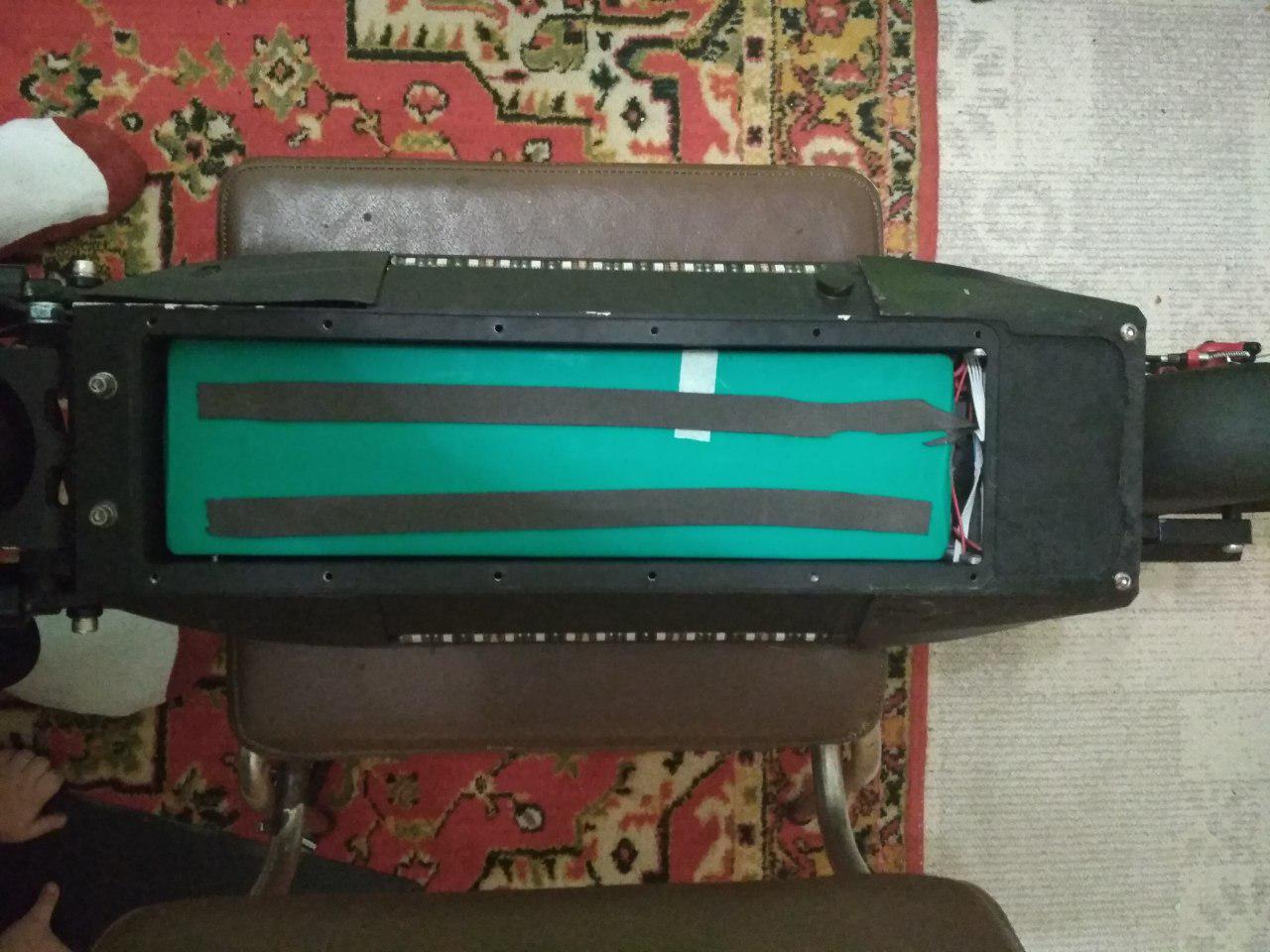

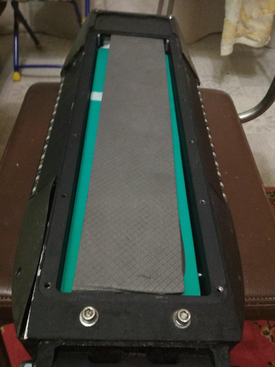

Меня что-то эта тема зацепила и я решил заглянуть в деку.
Размер батареи:
41,5 см длина
11,2 см ширина
4,5 см толщина
Чисто теоретически в таком объеме можно уложить 13s6p, но... Всегда есть это китайское "но"...
Глубина деки 6 см.
Если менять батарею, то можно собрать потолще, но тогда дно самоката надо будет укреплять на случай возможного удара.

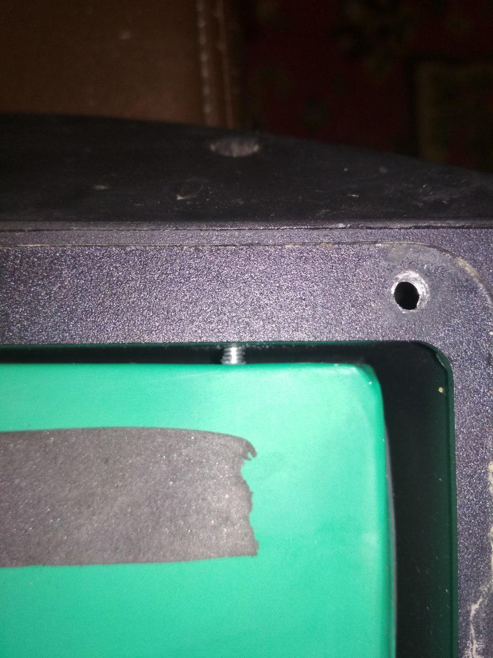

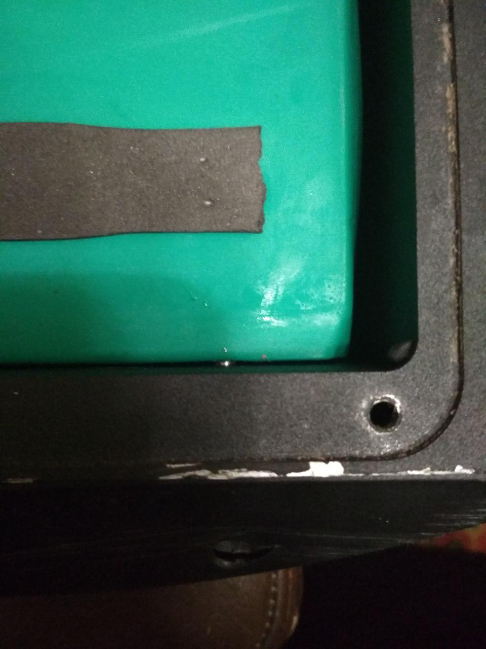

Еще не понравилось, что болты поворотников упираются в батарею.
Фотоотчет:

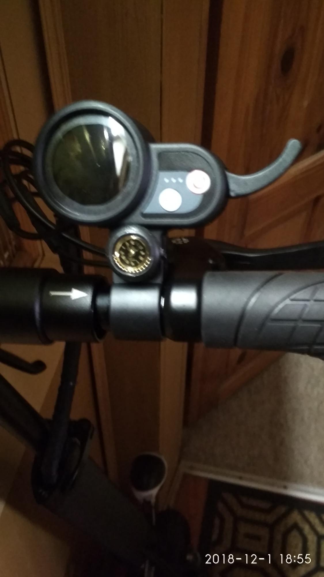

Примчался после дел мирских,успел найти старые жинкины часы,обточил,покрасил,установил...Crazywolf скажет...Да на очереди ещё gps,антибздун и т.д.Главное чтобы любимая за временем смотрела(штатных часов нет),а харчеваться надо!
Нам без харчей и  розетки никак нельзя...

Цитата: ILICHok от 01 Дек. 2018 в 19:03Еще не понравилось, что болты поворотников упираются в батарею.
Я заменил длинные винты на короткие, аналогичные коротким штатным. Теперь они заподлицо с декой и не упираются в батарею.

Цитата: ILICHok от 01 Дек. 2018 в 19:03Чисто теоретически в таком объеме можно уложить 13s6p
[user]ILICHok[/user], исходя из размеров аккумулятора, влезет и 13s7p (поделил объем акума на объем элемента :-)). Вот с весом могут быть колебания, поэтому бесполезно пытаться определить количество и тип элементов по массе и объёму (как я хотел):
