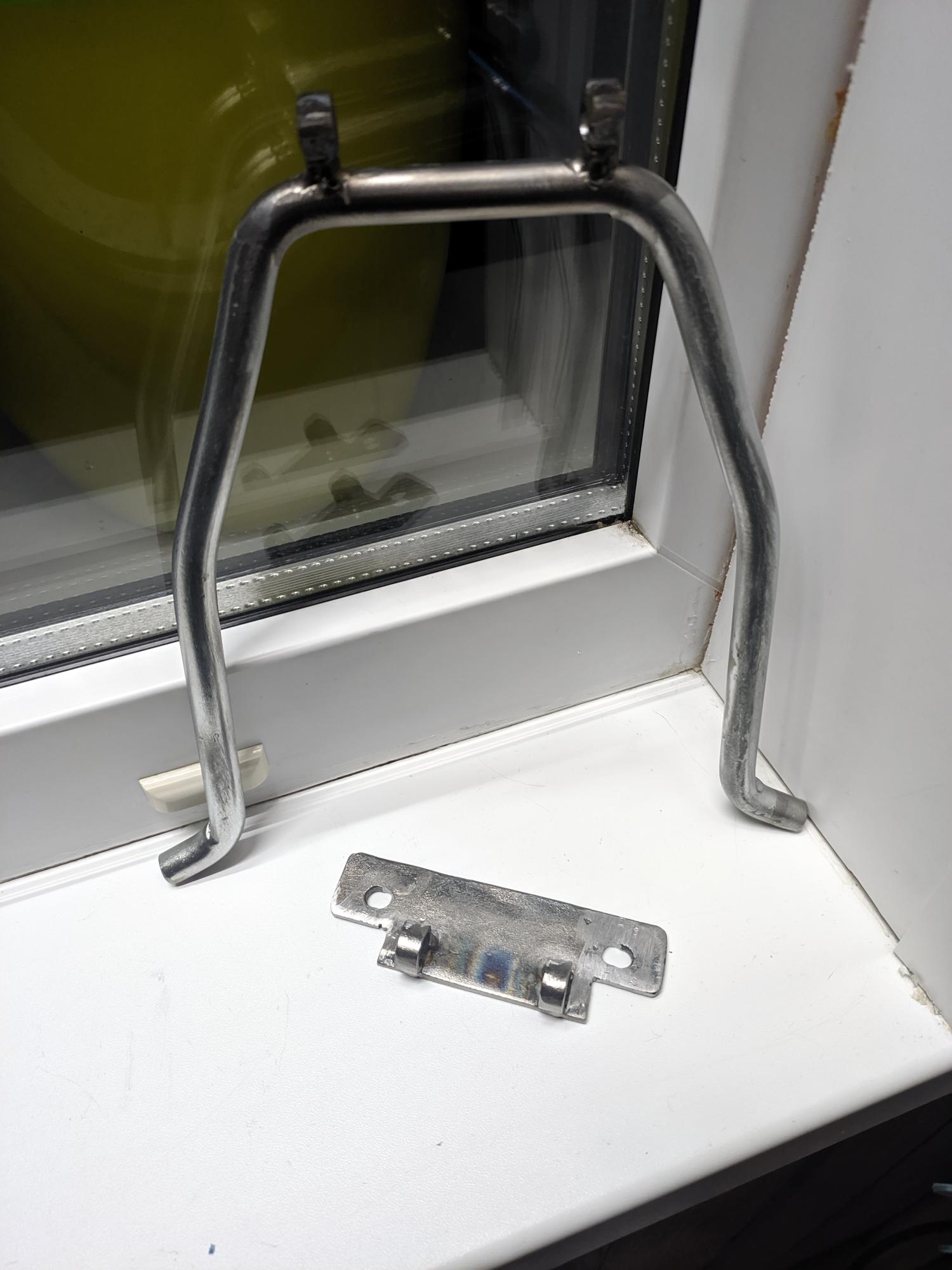

Tat2ivan
Все не давала мне покоя подножка наша куцая и вот дошли руки сделать двойную. Теперь осталось покрасить, одеть резинки на концы и придумать куда закрепить пружинку которая будет держать ее.
sergo842
Цитата: Tat2ivan от 18 Май 2020 в 21:59Теперь осталось покрасить, одеть резинки на концы и придумать куда закрепить пружинку которая будет держать ее.
Крепануть на место ваше изделие, а дальше смотреть и искать место для пружинки.  Главное, что бы все это дело не колошматило на ходу.
Tat2ivan
Там пружина будет держать в крайних точках и будет резиновыми насадками упирать в рычаг задний. Не должно громыхать по идее.

ну тады, можно рассмотреть доп ушко под болт крепления аморта, другого на ум не приходит, и место не сильно отдаленное от узла поворота, можно парочку пружин, с двух сторон.

Вот завтра на даче все это покрашу и соберу, а на след неделе в гараже буду устанавливать и примерять пружины. Может и правда лучше будет сделать упоры небольшие на рычаге или прям на самой петле подножки. Там видно будет по месту.

Упираться то особо не во что, дека тут же заканчивается, начинается задняя вилка.  Прежде чем что то городить, я предпочитаю нарисовать вплоть до масштаба 1,1, так проще и понятнее. Пружины видятся от старых раскладушек, короткие и мощные.

Рисовали да ещё и втроём думали как лучше. Можно вместо упоров на рычаге, сделать ограничитель на петле и тогда никуда упираться не будет. А пружинки у меня есть 8мм толщиной из проволоки 0.5мм, должны подойти идеально.

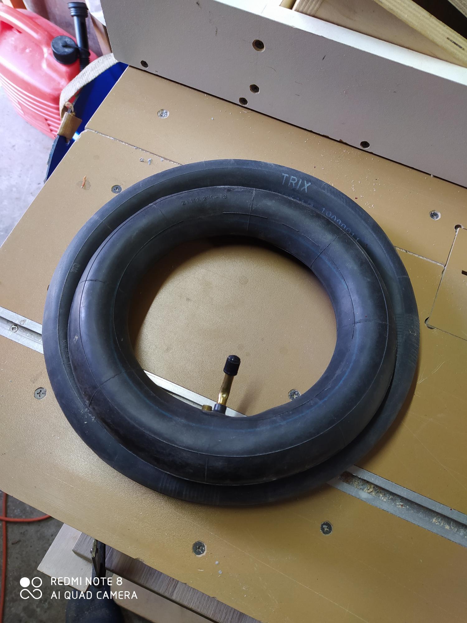

Ещё раз привет честной компании Куговодов) Не писал сюда, потому что ничего не происходило, самокат работает отлично, очень помогает включённая рекуперация - редко когда приходится колодками тормозить, в основном, хватает и рекуперации. На пробеге 870 км лопнула камера в заднем колесе, разборка показала, что внутри покрышки находились какие-то резиновые комки, похожие на асфальт, видимо, мусор, отлипший от формы покрышки при её изготовлении, который китайцы не удосужились вытряхнуть. Эти комочки камеру и протёрли. Не желая тратить 500-700 рублей на камеру, да ещё на её доставку добавлять, и ждать, начал искать местные источники. И нашёл у нас в городе магазин, где камеры 10''х2.0 с гнутым ниппелем продаются всего по 150 руб/штука. Для калужан скажу, что это ООО "Звох" на Дзержинского, для остальных форумчан могу предложить свои услуги по покупке и пересылу почтой на адрес покупателя) Всем благ и не болейте!
sergo842
Цитата: DX178 от 24 Май 2020 в 08:23На пробеге 870 км лопнула камера в заднем колесе, разборка показала, что внутри покрышки находились какие-то резиновые комки, похожие на асфальт, видимо, мусор, отлипший от формы покрышки при её изготовлении, который китайцы не удосужились вытряхнуть. Эти комочки камеру и протёрли.
Это говорит о том, что вы катались на пониженном давлении, вот вашу камеру и скрутило в комочки, проще "сжевало".
Камеры , про которые вы пишите, по 150ре, сыромятина от детских колясок, на ощупь,в сравнении, очень тонкие, и не понятно с какой резины отлиты, с устойчивым запахом креозота.  Ну и не плохо перед сборкой колеса, тальком просыпать, или детской присыпкой, еще лучше.
DX178
Цитата: sergo842 от 24 Май 2020 в 09:30Это говорит о том, что вы катались на пониженном давлении, вот вашу камеру и скрутило в комочки, проще "сжевало".
Вы ошибаетесь. На камере следов жевания нет, комочки были прилипшими к покрышке с изнанки. Камеры по 150 - толще родных, креозотом не пахнут, уже 150 км на ней откатал, всё нормально. Производитель камеры - Stels, упакованы в коробку, ниппель и колпачок в комплекте.

150 это не пробег ,хотяб 1000 пройдите, эти камеры не расчитаны для родных покрышек,они получается растягиваются в ней и протирается или протыкается очень быстро, я на эти перешел предварительно поменяв покрышки  на 10х2, вот в них ходят, и то при активном использовании редко ходят 1000 на задке,

Примерно с той же оперы, растянулась, как не резиновая, а ведь была гораздо меньше
изначально.
Сколько на ней наездил, не помню, но результат на лицо, можно на 14 дюймов легко примерять,  300ре стоила, сверху лежит нормальная камера 10*2,5,
