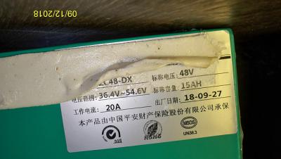

Сегодня вынул аккумулятор, взвесил его и сфотографировал бирку. Кому интересно- пользуйтесь. Вес батареи 2950 грамм.
Вес с упаковкой и термоклеем внутри. там капитально залито.

Как видно на фото, ток разряда 20А. Списывался я с продавцом "фиолетовых" акков на Али. Для электротранспорта они не годятся, ибо ток разряда у них 3А.
Кстати, 40-амперные (на разряд) акки там по 300...400руб/шт....

20A на батарее это как раз с небольшим запасом. Контроллер, как сообщали ранее в теме, на 17А.
Если у нас честные 13s6p, то 17 делим на 6 и получаем максимум 2,83А на банку, что приемлемо.
Если нечестные 13s5p, то получаем максимум 3,4А на банку, что приемлемо со скрипом. Для надежности можно в БК снизисть мощность до 90 или 80 процентов.
В любом случае лезть лудить шунт ни в коем случае нельзя.
Если там стоят банки EAIEP, то они до 5А кратковременно себя вполне нормально чувствуют.

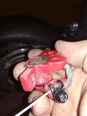

Господа! Как вылечить задний тормоз?
Устал его крутить до жути(
Началось все с первого плавания вброд по луже!
Спустя несколько дней после этого события тормоз задний почти исчез. Подтянул немного внутренний винт, как на любом дисковом тормозе, полегчало, но не сильно. Прежняя четкость срабатывания исчезла.
А позавчера проехав 20 км в дождливую слякотную погоду - задний тормоз исчез как класс.
Снял слой песка-грязи с тормоза, разобрал, вытащил песок из места где колодки прижимают диск, прочистил сами круглые колодки.
На них есть следы износа - глубина следов порядка 0,5-1 мм. Все собрал назад, отрегулировал. Тормоза вернулись в заводскую форму, аж с непривычки юзом иногда притормаживал. Поехал на работу, за день прошел дождь, обратно по мокрому асфальту пришлось возвращаться, вилять вокруг глубоких, слегка проезжать по неглубоким лужам. На полпути домой - задний тормоз опять испарился.
Повторил историю с разборкой-сборкой заднего тормоза. Поехал на работу - назад та же история.
Есть решение? или это болезнь нашего транспорта? или за 2,5 мес езды (600км) колодки исчерпали свой ресурс?
Передние тормоза работают как влитые - в любую погоду, если бы они вообще бы не смог ездить
Кто подскажет?

Цитата: Денис3 от 12 Дек. 2018 в 00:14Господа! Как вылечить задний тормоз?
Вот моя история с тормозами после пробега на 230 км:
Я считаю что надо сделать следующее:
1) Сделать так, чтобы колодка всей поверхностью терлась о диск, чтобы не стачивалась ступенька. Перекрутить как-то по другому тормозной суппорт или сменить тормозной диск на другой, чуть бОльшего диаметра.
2) Бортик заднего крыла стоит аккурат над тормозным диском и суппортом и с него вся вода и грязь летит прям на них. Надо либо поменять крыло или сделать какой-то защитный кожух, чтобы ничего не летело.
3) В том месте, где диск заходит в тормозной суппорт надо соорудить что-то для удаления воды и грязи с тормозного диска. Либо из резины, либо какие-то щетки.
Себе купил пару новых тормозных колодок и поставил на заднее колесо, но еще не выезжал на покатушки.
До остальных манипуляций руки не дошли.
