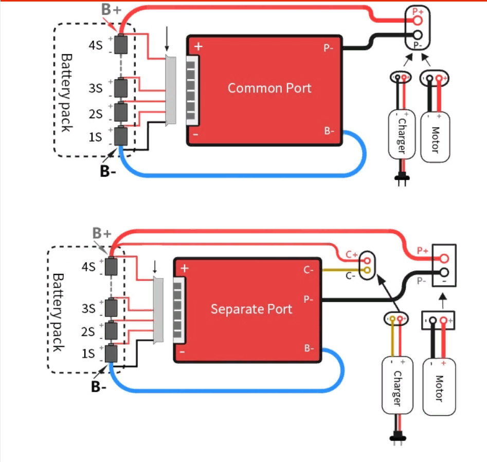

я вот кстати тоже не понимаю в чем смысл этих BMS где общий (+) на заряд и разряд.
а (-) почемуто разорван.
Причем (-) с мотора идет не напрямую на (-) батарейки , -а через BMS (вход p- ,выход B-)
Ну и (-) заряда -тоже отдельным входом на С- BMS
Кто-нть обьясните -какие преимущества у этих "танцев с бубнами"  :dash: против обычной smart-bms , где и заряд и разряд по 2м толстым проводам, все ясно и прозрачно????????? :bn:
P.s. Есть еще схема с 3мя проводами...
короче темный лес -нахрена это все
Какойто же смысл в этом должен быть в отличие от обычной типа такой

подскажите простому обывателю, вот если купил и поставил BMS с балансировкой, проста ли установка? и как собственно балансировать? что за хвост?.. и ещё можно ли с BMS без балансировки, что в М4, как нибудь иным способом продлить жизнь батарее?

Подобную я заказал для Куги S2. Будет опыт использования, обязательно напишу. Сильное преимущество - герметичность (если загерметить потом и разъём).
Та БМС, что показал на фото отлично балансировала 2 года мой велосипедный аккумулятор.
