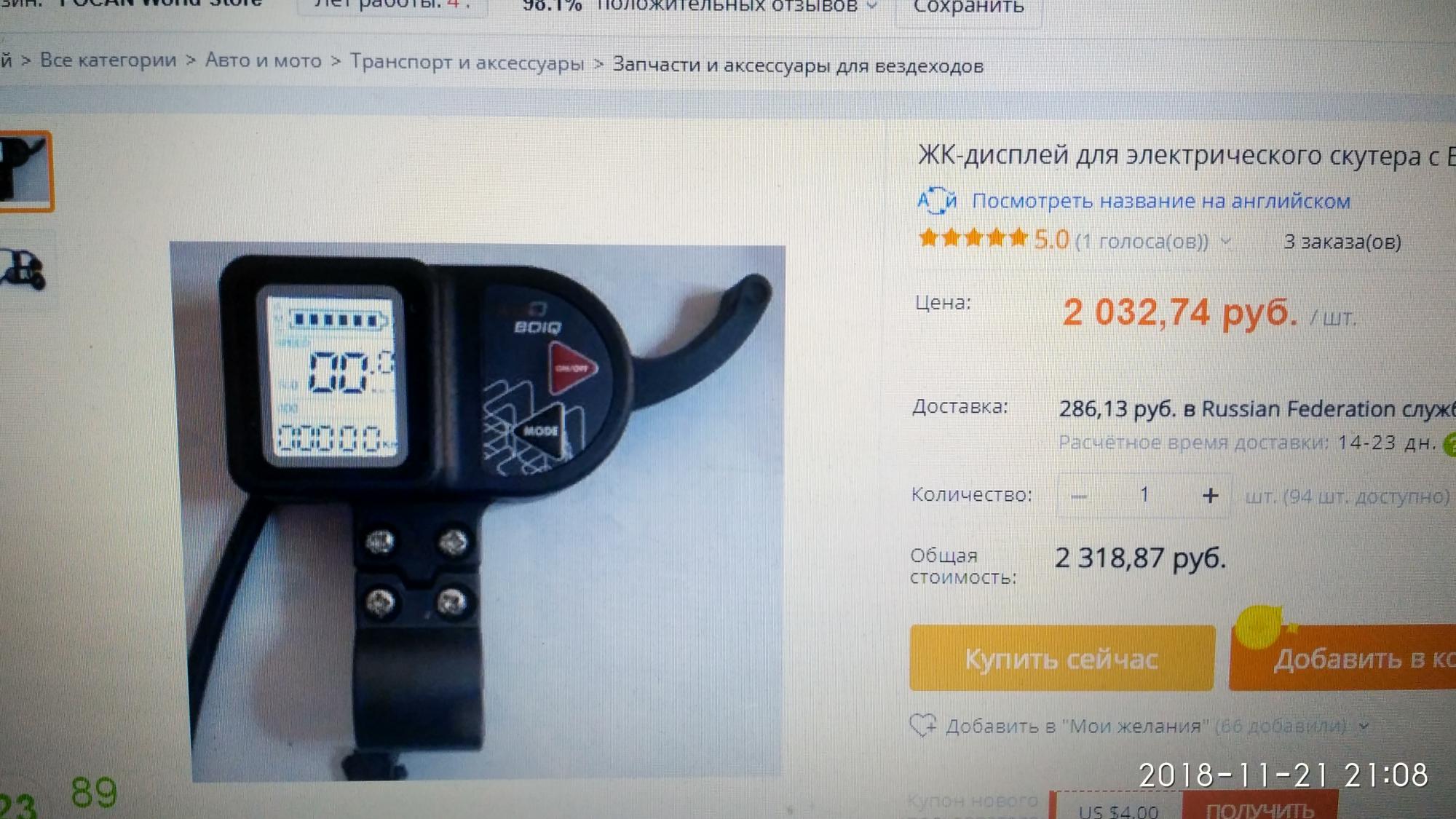

dsnik
#104
Цитата: Crazywolf от 20 Нояб. 2018 в 17:50
Чаще всего, ручка/курок/и т.п. на лисапедах и самокатах работают однотипно - датчик Холла, поэтому, скорее всего ничего в этом плане менять не придется, а вот распиновку разъема возможно придется поменять.
У минимоторс курки не совместимы даже между собой, а уж с другими контроллерами подавно. Тут помимо датчика холла куча электроники и на контроллер идёт цифровой сигнал, а у минимоторс аналоговой напрямую с датчика холла.
Vlad/Ivan
Интересно такой курок подойдет
