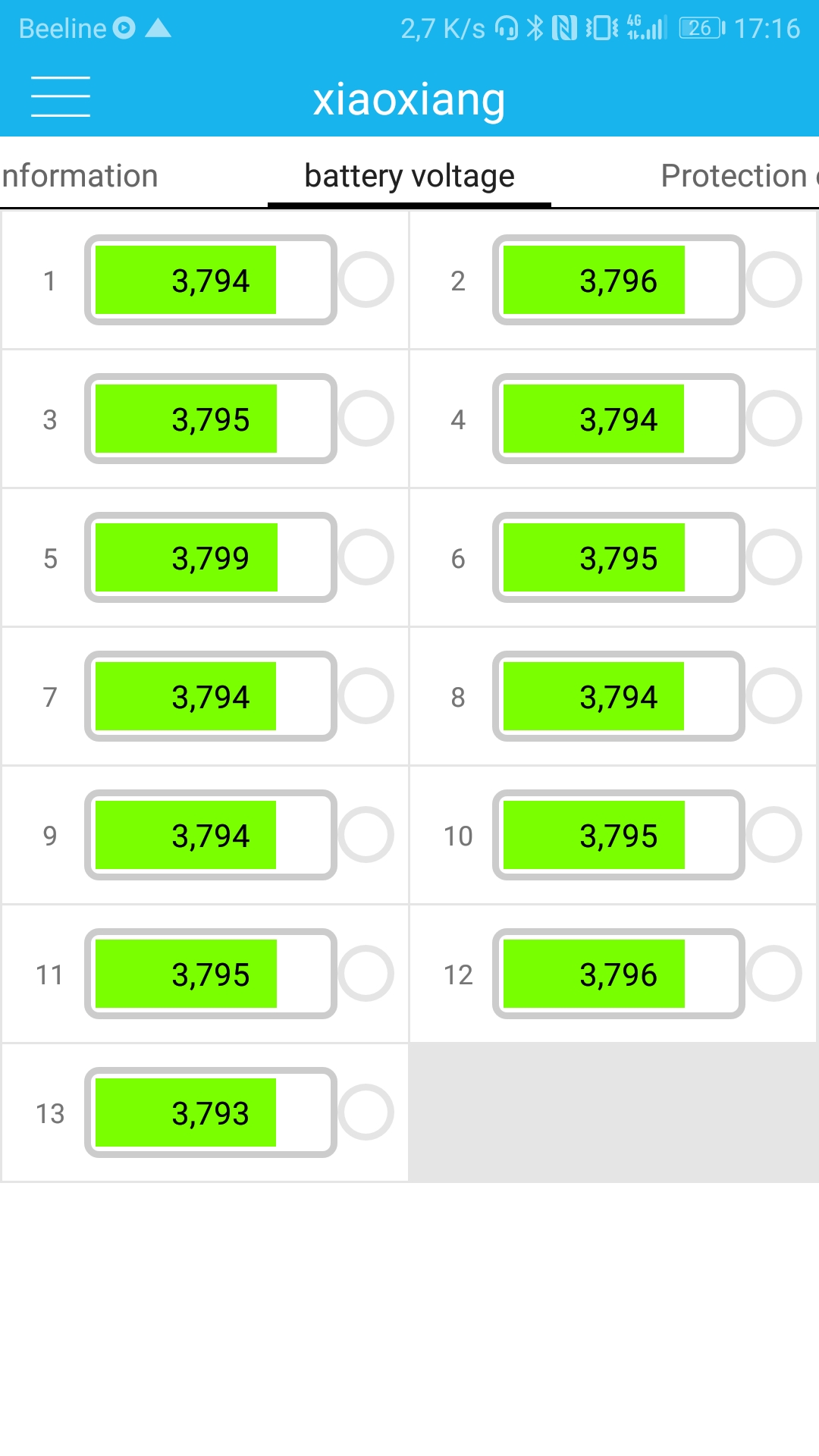

Цитата: oleg888 от 26 Фев. 2019 в 17:14мол она она из г-на
Оснований верить этому нет. Пока батарея показывает себя не хуже LG. Ток в 20А держит, разбаланса на ячейках нет.

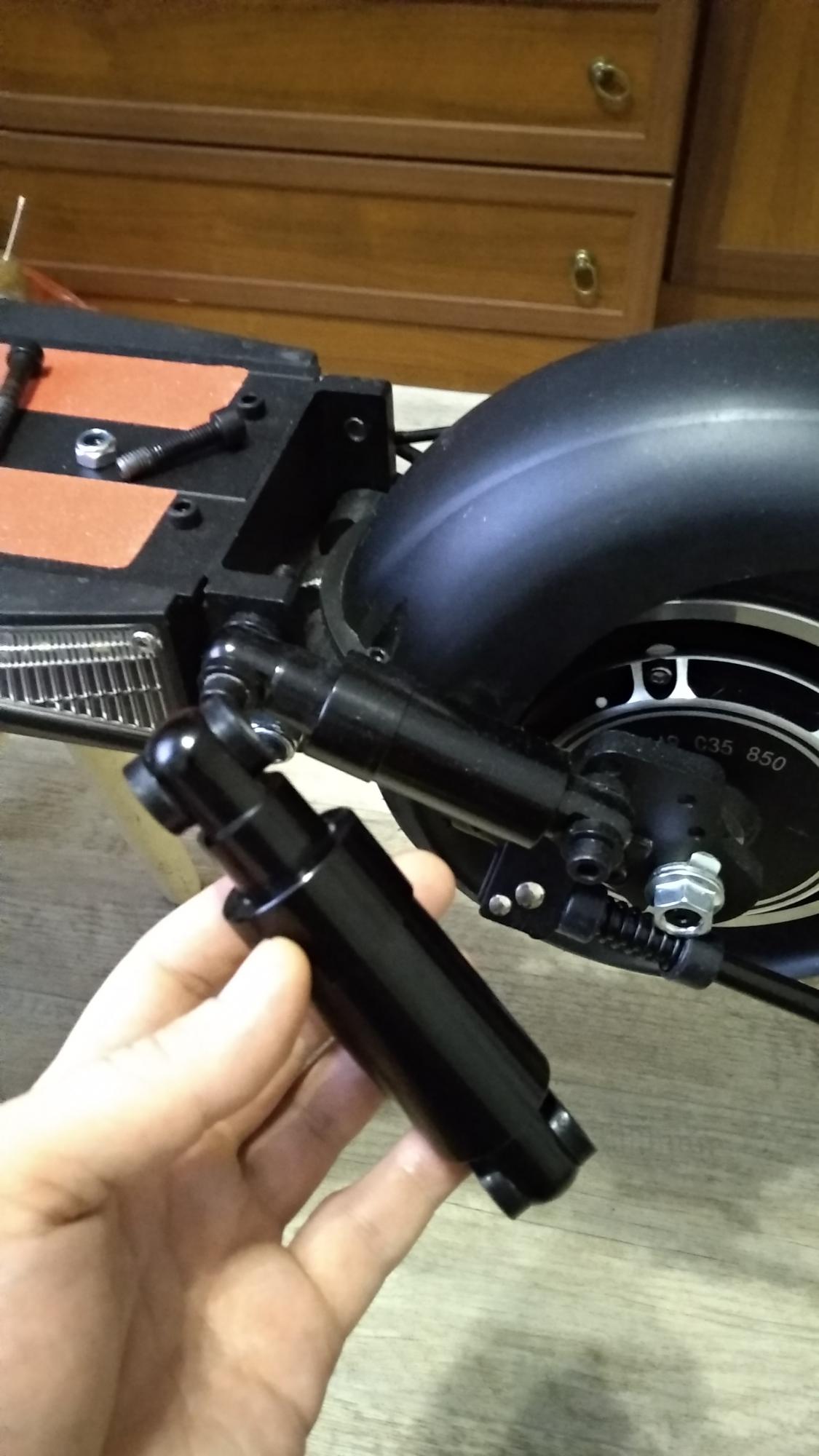

Aleksej
Цитата: inwin от 26 Фев. 2019 в 17:30
[user]Aleksej[/user], разве там могут быть какие то сложности? что не получается?
на ютубе много видео по разбору, например
В том амортизаторе из видео, сложности нет.  Я имею ввиду этот
Ездю на Ультрон Т128 🛴💨
Crazywolf
Цитата: Aleksej от 26 Фев. 2019 в 17:40В том амортизаторе из видео, сложности нет.  Я имею ввиду этот
В этом тоже нет:
зажать в тиски (без фанатизма) крышку 1 корпуса 2 амортизатора и вывернуть корпус из крышки. Затем, применив некоторое усилие, руками вынуть шток из корпуса.
ИЛИ
зажать корпус 2 в тиски и разводным ключом открутить крышку 1. Затем поступить со штоком как описано в первом случае.
В обоих случаях творческая фантазия приветствуется ))))
