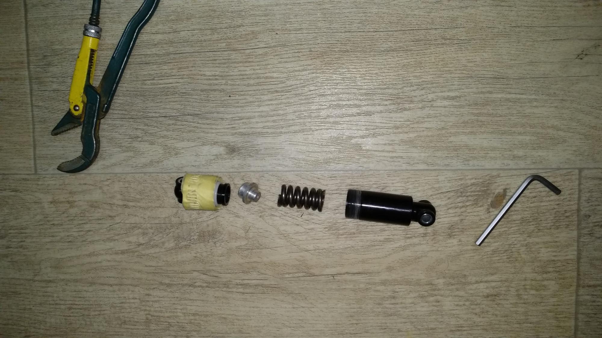

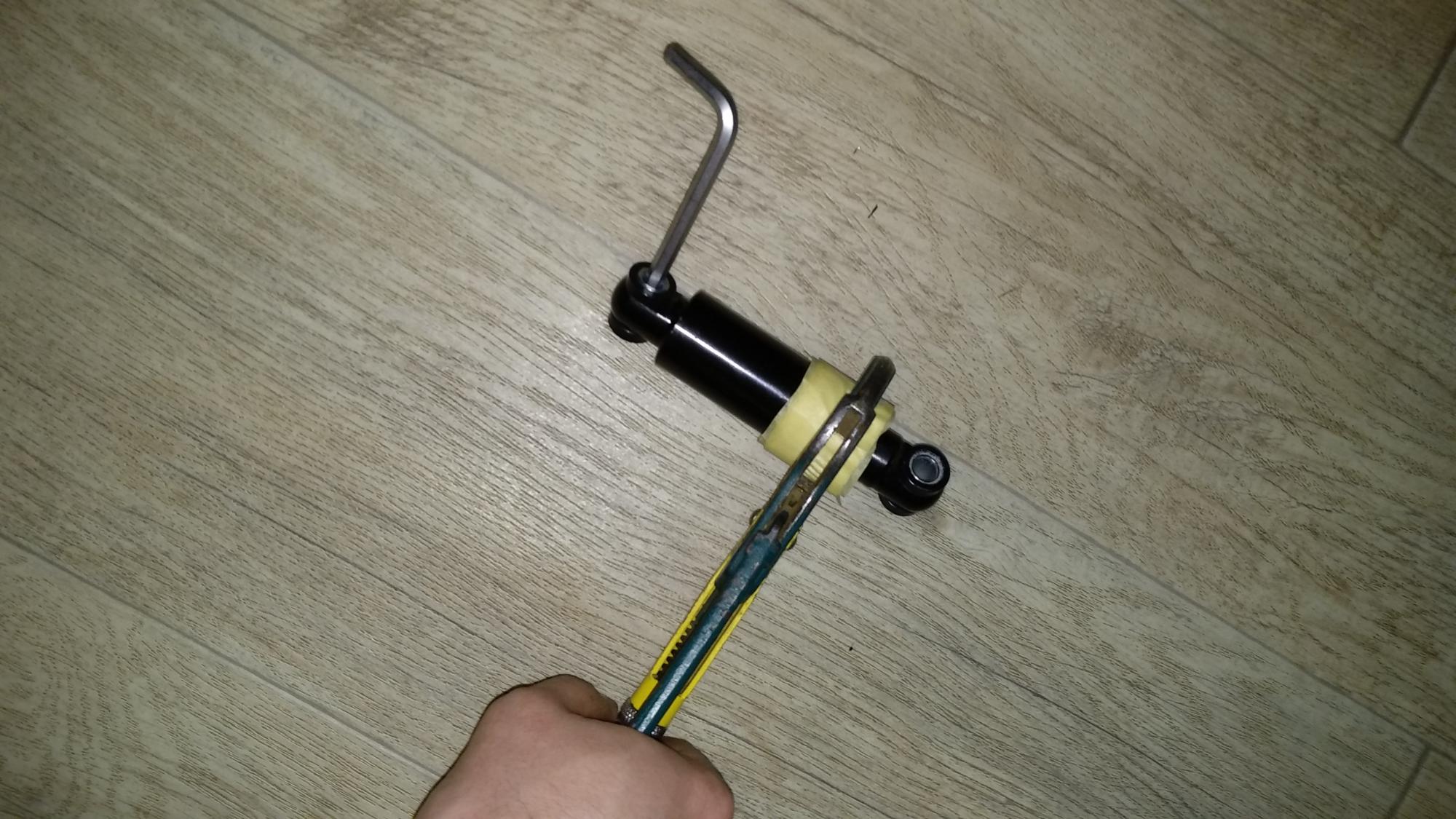

Не похожий а вроде как он и есть. Я уже разобрал, смазки нет совсем, напихал литол и собрал обратно. Сейчас буду второй разбирать.

Цитата: Crazywolf от 26 Фев. 2019 в 17:47
В этом тоже нет:
зажать в тиски (без фанатизма) крышку 1 корпуса 2 амортизатора и вывернуть корпус из крышки. Затем, применив некоторое усилие, руками вынуть шток из корпуса.
ИЛИ
зажать корпус 2 в тиски и разводным ключом открутить крышку 1. Затем поступить со штоком как описано в первом случае.
В обоих случаях творческая фантазия приветствуется ))))
Спасибо)  Обошёлся без тисков. Бумажный скотч оборотов 15, газовый ключ и шестигранник в роли воротка :-) и вуаля

Цитата: Aleksej от 26 Фев. 2019 в 18:34Бумажный скотч оборотов 15, газовый ключ и шестигранник в роли воротка
Так, я же написал про творческую фантазию. )))))
ЗЫ: А ведь, не у всех ОНО открутилось с первого раза в руках....
