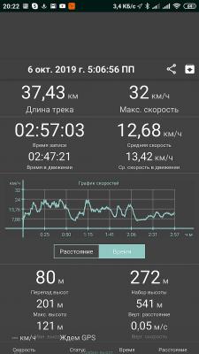

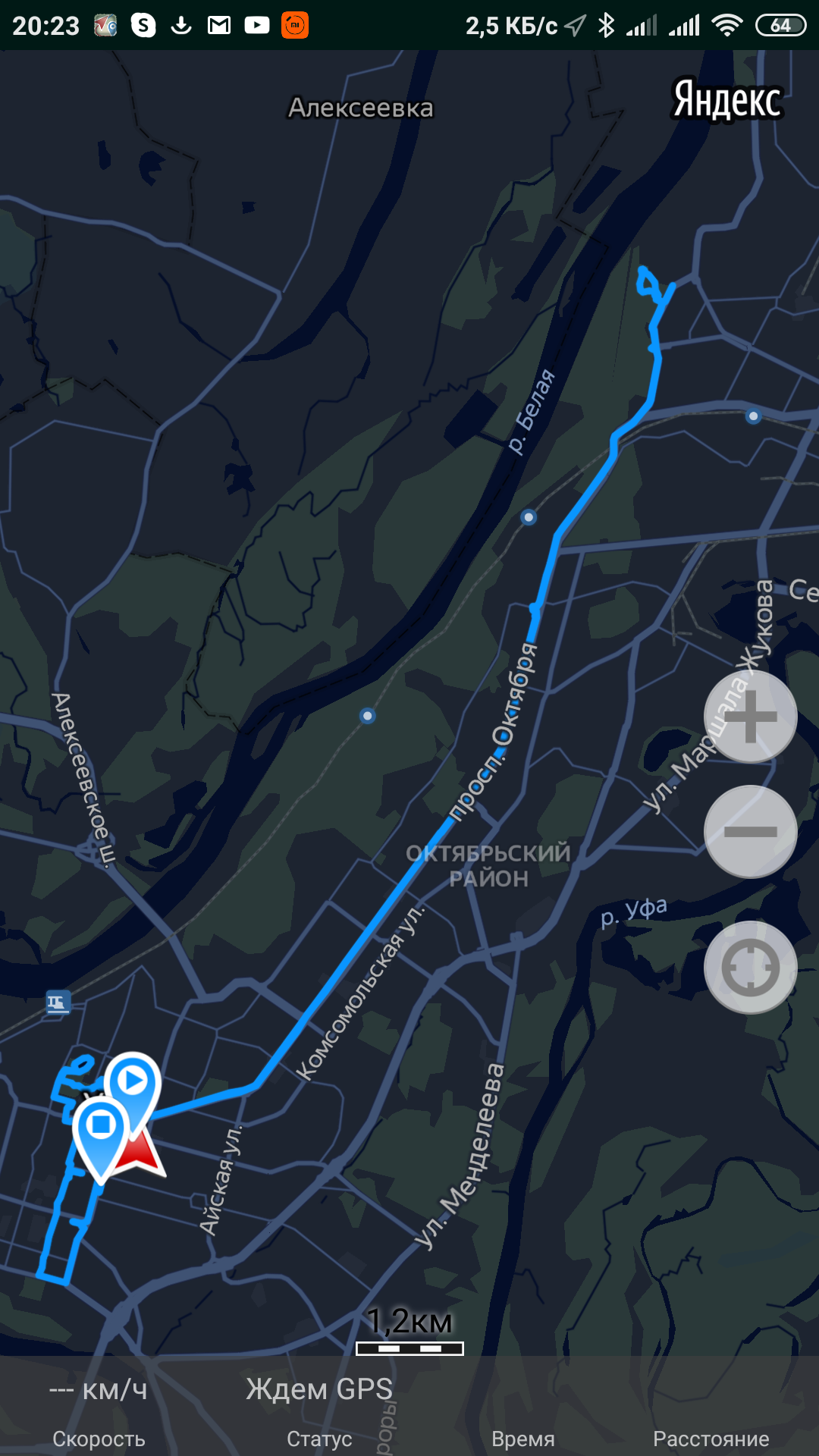

Сегодня наконец-то выяснил сколько самокат проезжает от одной зарядки. Вот результат:
Батарейка у меня 11.6 А*ч (4P14S элементы по 2.9 А*ч.)
