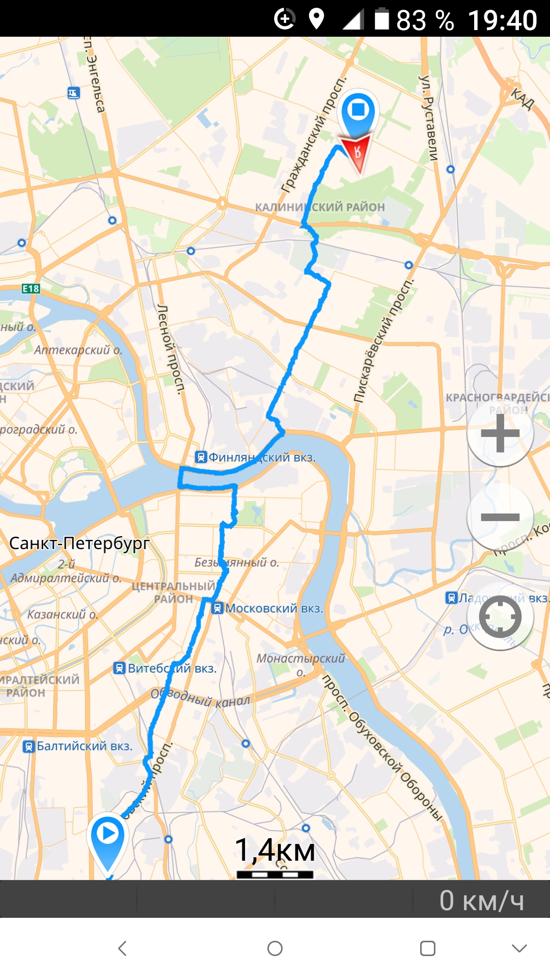

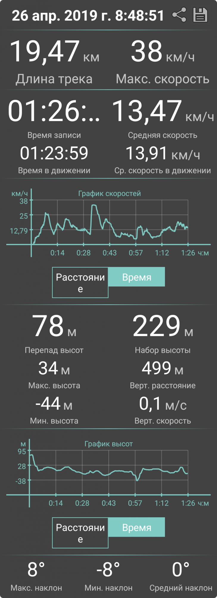

Цитата: ArtDen от 07 Окт. 2019 в 07:11Ну и какая у него скорость и пробег
Вот трек на скорость... Не специально, просто так удачно сложилось, обычный максимум 35-36.
Где то есть трек с пробегом в 35 км, найду выложу, а так,  умножьте цифры с трека выше на 2 и отнимите километр...) Я это расстояние ежедневно проезжал, на работу - с работы.
У нас особо не разгонишься. Улиц, где можно ездить мало (качество асфальта - ниже дна) а народу на них много, в том числе на велодорожках (которых я знаю всего две). Только втопил в пол, надо уже резко тормозить. Более-менее удаётся погонять по широким улицам ближе к ночи в будни. Так что мерится скоростью не вижу смысла.
Не надо. Верю. Для 8 А*ч достойный результат.

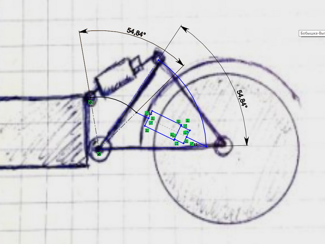

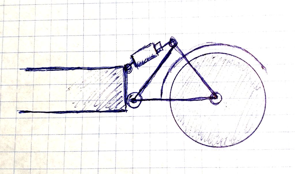

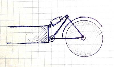

ArtDen
Планирую поставить один амортизатор на заднее МК вместо двух. Конструкция предполагается такая:
Один амортизатор будет стоять в плоскости вращения колеса и отгораживаться от колеса крылом. Вариант хорош тем, что на амортизатор не будет лететь грязь из под колёс (а ещё у меня будет ещё один запасной амортизатор  :-D )
Лично я не вижу подводных камней. Что скажут более опытные участники?
Бабай
Цитата: ArtDen от 08 Окт. 2019 в 22:18Лично я не вижу подводных камней.
Ход колеса будет, примерно, равен ходу аморта. Из-за маленького угла, большая часть силы аморта уйдёт в растяжение балки (которая от оси маятника до крепления к аморту).
Если длина этой балки будет длиннее суммы длины полностью сжатого аморта и расстояния от крепления аморта к раме до оси маятника, можно получить шарниром по пяткам.
Хорошо если, при этом, балка не пройдёт мёртвую точку ... тогда маятник придётся возвращать в исходное состояние руками  :bw:
ArtDen
Не согласен. Рычаг там какой-то получается. Но пока не могу сообразить какой.
Балку укреплю.
Про мёртвую точку не подумал. Учту.
PS: просто я так и не придумал, как разместить аморт так, чтобы расстояние от колеса до дэки было минимальным и чтобы не пришлось пихать аморт под дэку.
Бабай
#149
Цитата: ArtDen от 09 Окт. 2019 в 08:16Не согласен. Рычаг там какой-то получается. Но пока не могу сообразить какой.
Ну да, я и сказал - примерно ...
Если перенести точку аморта к маятнику и на такой же угол повернуть точку крепления аморта к раме, то получится рычажность чуть больше 1:1
Поэтому, ход колеса будет чуть больше хода аморта   :bw:
Ах, да - неправильно я прикинул ... я не учёл что угол острый. В принципе рычажность будет чуть больше 1:1, но ход колеса будет большой из за острого угла.
При его уменьшении, при сжатии аморта, сначала будет некоторое сопротивление, которое будет уменьшаться. В конце хода маятника вся сила аморта пойдёт в растяжение маятника, а повернуть его можно будет одним пальцем (в конце хода ... там, где должно быть максимальное сопротивление)  ;-D
ArtDen
Цитата: Бабай от 09 Окт. 2019 в 15:55В конце хода маятника вся сила аморта пойдёт в растяжение маятника, а повернуть его можно будет одним пальцем (в конце хода ... там, где должно быть максимальное сопротивление)  ;-D
По моим прикидкам до этого момента аморт успеет сжаться до предела. Так что я всё-таки рискну переделать, тем более что другие конфигурации в голову не приходят )

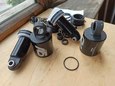

ArtDen
#160
Думаю я накатал уже более 1000 км, а задние воздушные амортизаторы так и не разработались, не смотря на то, что я в них наливал немного масла. Собрал волю в кулак и наконец-то при помощи какой-то матери умудрился их раскрутить. Это после 3-х неудачных попыток в прошлом году. Правда, практически убил мелкие выемки, за которые их откручивал.
Во первых,  выяснилось, что раскрутить их очень сложно потому что китайцы залили клей в резьбу  :facepalm:
Во вторых, оказалось, что смазка в них есть, но она не там где нужно. Она лежит очень далеко от трущихся частей  :ireful:
В третьих, я думал, что в них тугой поршень, поэтому они такие дубовые. Но по факту выяснилось, что дубовые и поршень и сальник на выходе. Сальник настолько дубовый, что когда я разобрал амортизатор, я под собственным весом не смог выпрессовать шток от поршня из сальника  O_O
Сейчас думаю, чем всё это смазывать... Обычная силиконовая смазка подойдёт?
PS: Не. Думаю насчёт 1000 км наврал. Но 500 есть точно ))
Борян
ей самой и смазывать. силиконовой. резинки жеж
