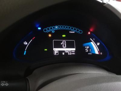

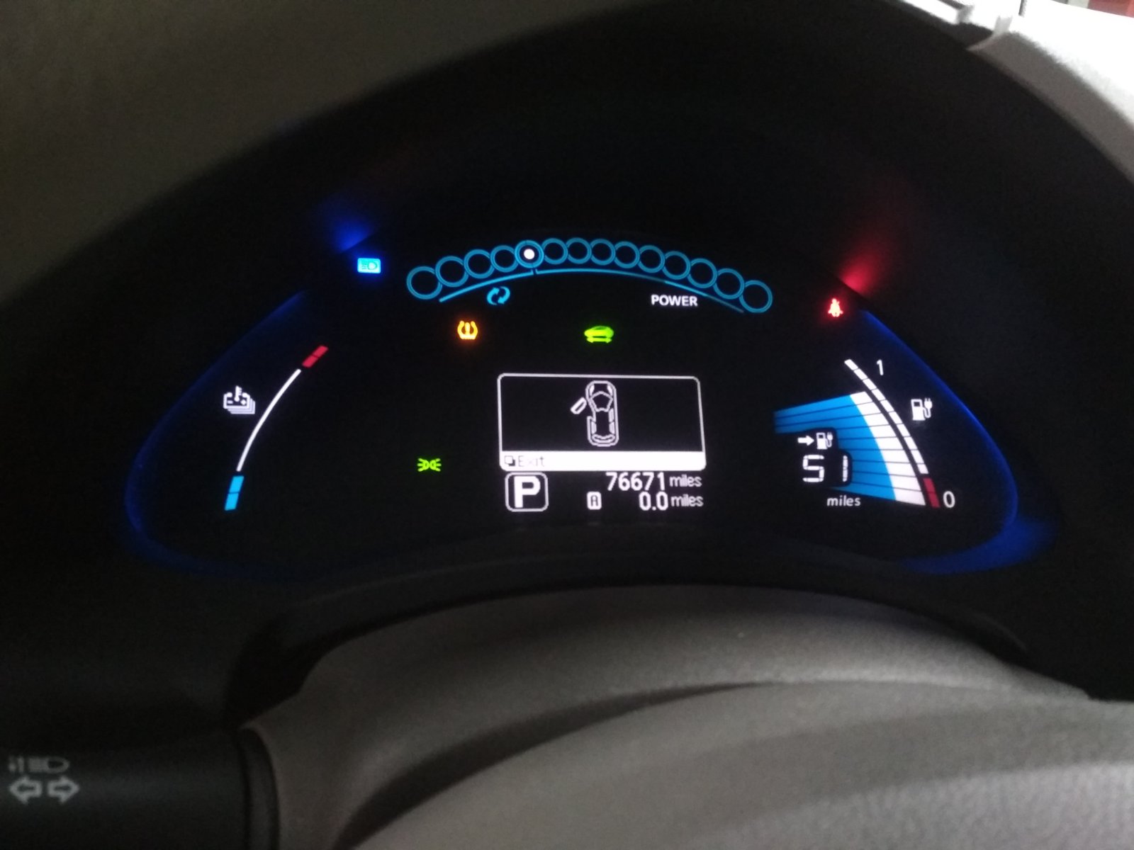

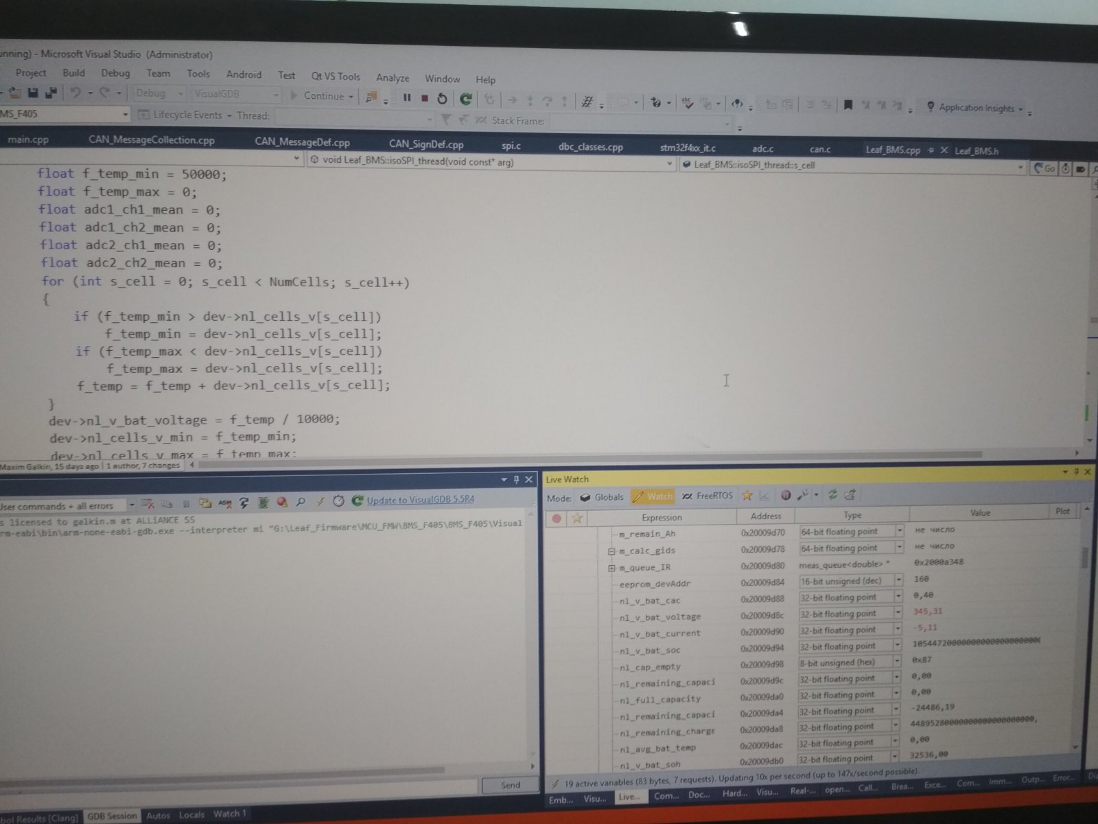

Все начиналось с запуска двигателя, в итоге пришли к тому - что сделали батарею на LiFe, со своей БМС. Сегодня был первый запуск.
MaksimGalkin

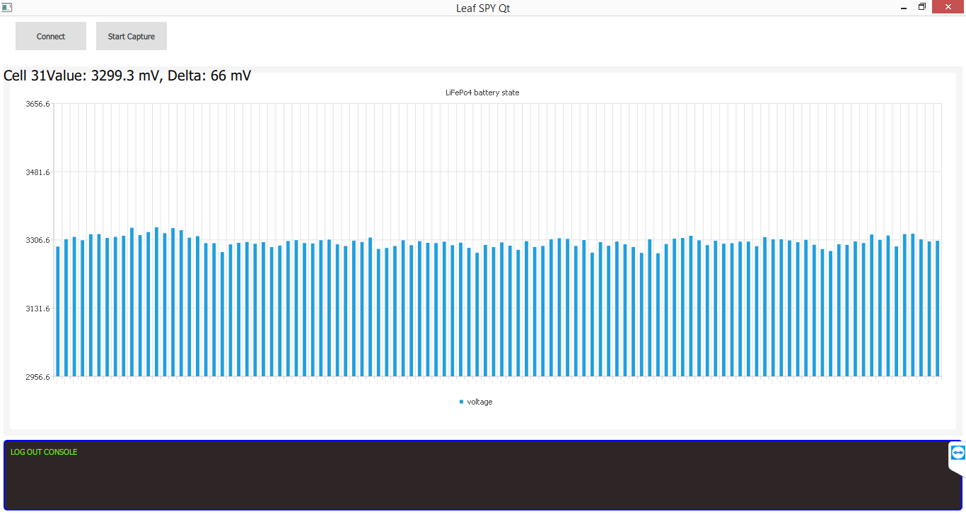

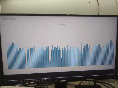

Сегодня проверил на машине. Черепахи нет, данные передаются корректно. Осталось вывести температуру и UDS. Правда ячейки сильно разбалансированы, думаю с понедельника можно будет ставить на машину и ехать.

Батарея ездит. Пробовал газ в пол едет нормально. Зарядка работает, осталось проверить на чадемо. Сейчас ячейки более менее выровнял

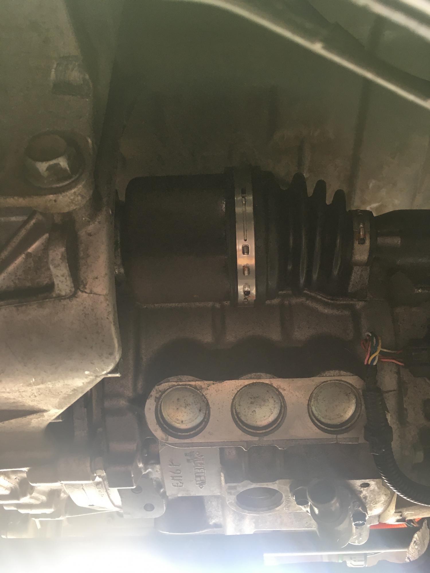

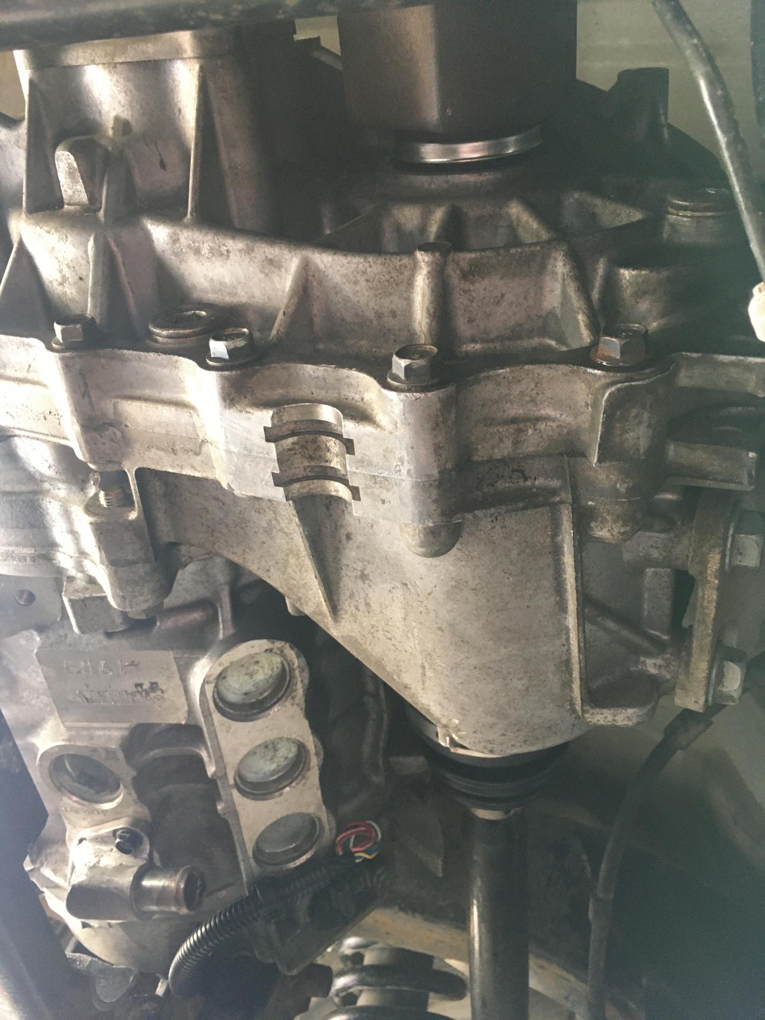

Цитата: svizzistt от 17 Март 2021 в 13:36svizzistt
Максимальные углы полуосей уменьшил убрав опорный правого привода заменив его левым из доработок только сальник ну и пришлось сместить мотор чтобы полуоси были равной длины.
svizzistt
[user]Ринат156[/user], Спасибо да тоже такая мысля была )) Сейчас пока смотрим в сторону замены как будет решение обязательно поделюсь)
