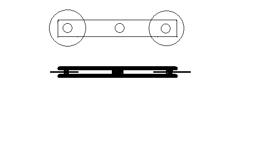

Но с записью/воспроизведением решил не связываться. Сейчас мне это мыслится так:
две пластины с отверстиями натягиваем на вал электромоторчика, на концах по болту, на болтах свободноболтающиеся большие шайбы. И эти шайбы будут колотить по звенящей поверхности.
Примерно так :)
