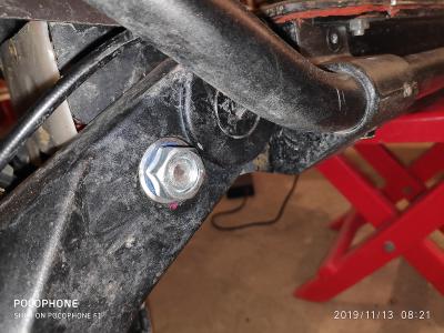

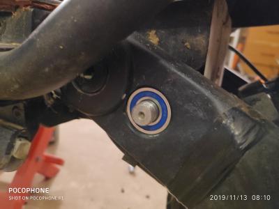

Сейчас делаю прототип съемного сидения как на CityCoco c креплением для шлема или сумки.
andreyttg
Предварительно по оси крепления площадки пружин.
Общая длина пока не точно ,заказал новую шпильку,
Как поставлю отпишусь ,эта короткая получилась.

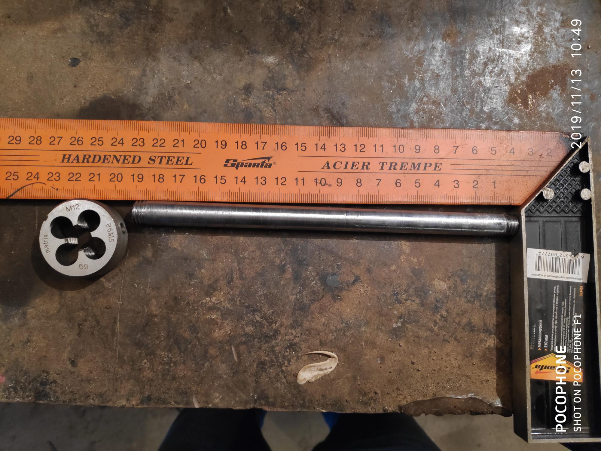

[user]andreyttg[/user], Совершенно правильный подход к этому вопросу. Но нагрузка довольно большая, если сталь не термообработана , могут возникнуть проблемы.  Брал эти оси для своего самодельного самоката. https://ru.aliexpress.com/item/4000100109115.html?spm=a2g0s.9042311.0.0.274233edw71Xld , очень прилично сделано, легированная сталь и закалка соответствует, нареканий не было . Длина идёт через сантиметр, пришлось взять длиннее и набрать шайбами.
andreyttg
Татос спасибо за наводку приму к сведению.
Мне из обычной стали с резьбой делают по 500р.
Ваша ссылка тем более с термообработкой нормальная цена
С инструментальной стали проблема ,хотел с нее заказать но нету в наличии.
Попробую сам закалить так как кое какие оборудование есть.
Жду новую ось.
Как поставлю если все по размерам подойдёт нормально то скину размеры
Может кому пригодится.

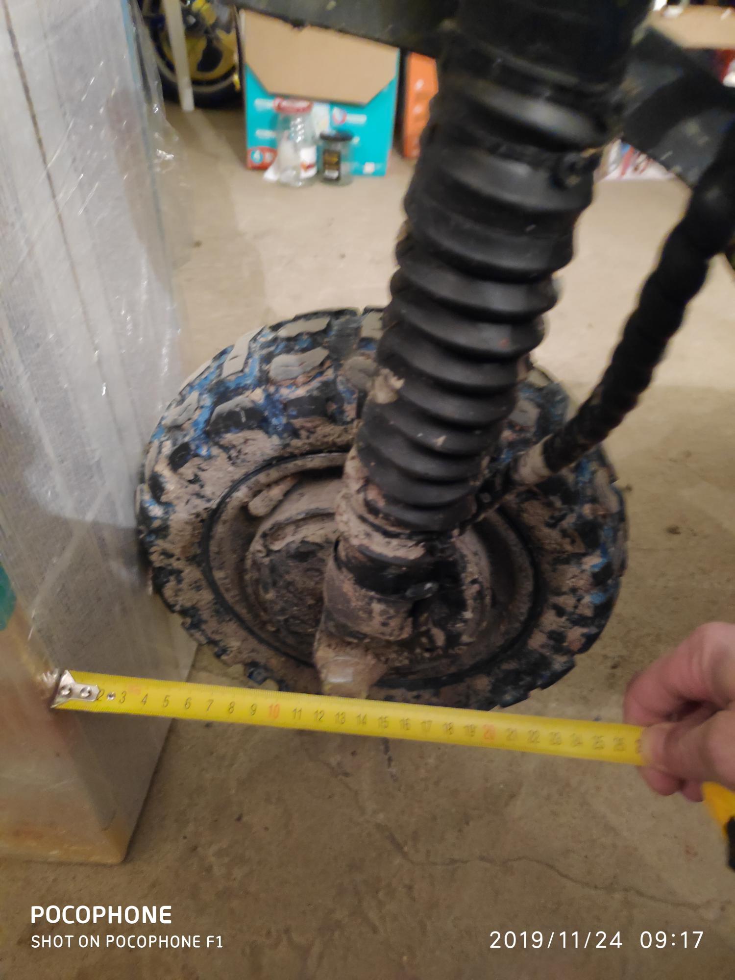

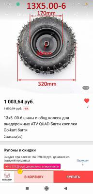

Мужики есть кто на 12" или 13" колеса перешёл?
Kaabo Wolf Rus  🇷🇺
В Телеграме
ЕвгенЧик
А что можно на 12 и 13 колеса уйти?
Xiaomi Mijia m365, Aqiho double drive, Kaabo Wolf Warrior 11+
ЭлектроВЕЛ 500W  52v 14ah.
AgipTM
можно если найдете такие мк ) а так, бред... переделка будет дороже самоката, даже если колеса будут...
Ninebot Z10
Уштоукшук
там сзади можно увеличить диаметр колеса мм на 10-15 максимум, просто нати более высокопрофильную резину, только зачем, клиренс и так большой...
а вот спереди уже поболее места будет
andreyttg
Не дописал мысль ... пардон ).
Имел в виду покрышки поставить 12" иди 13".
Рою Али Экспрес ну пусто, только с посадочным размером на 6.
А нам надо 6,5 (.
Перед без проблем подойдет если найду покрышку ...
Зад у нас от центра оси до оси маятника площадки пружины 150мм

Увеличившийся радиус колеса резко изменит температурный режим мотора в неблагоприятную сторону
andreyttg
По нагрузке понятно ).
Пока желание перед поставить на 12" 13"
Зад трогать пока не буду.
Эксплуатации без фанатизма )
Если в гору не прет начинает зарываться то не насилуем до последнего ).
У меня эксплуатация только по горам.
По асфальту один раз только он асфальт видел ).
Первый и последний раз для меня, чуть не ушатал свое здоровье (.

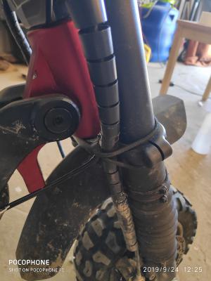

AgipTM
не стоит забывать про ход передней подвески, если будет уходить вниз до конца сжатия, то большое переднее колесо, может достать до крыла и вилки... надо мерять..
Ninebot Z10
andreyttg
Перед запас большой.
Вот найти бы размеры. ....

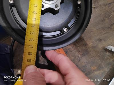

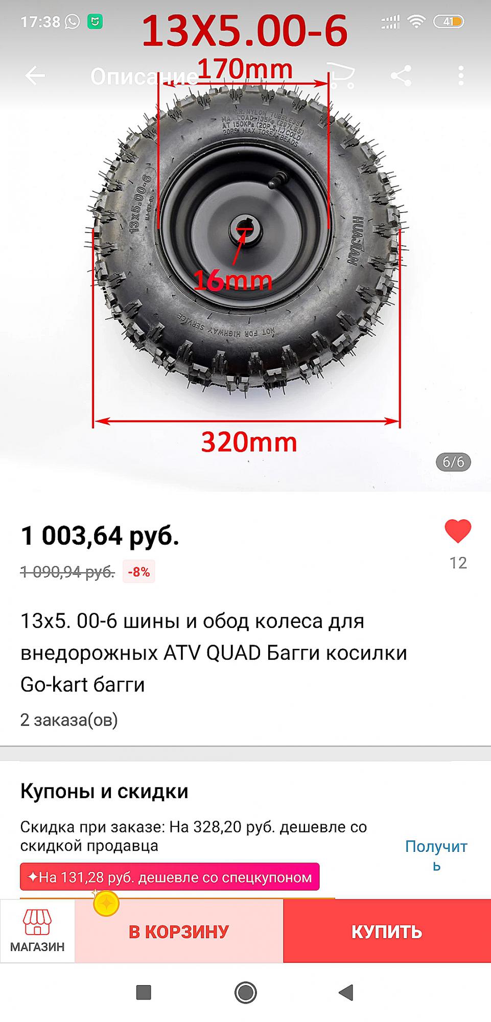

andreyttg
#233
Из того что нашел ну вот если попытаться натянуть
Эта на 6" а надо 6.5" внутренней диаметр
Диаметр  260мм  родная сейчас с этой 320мм
