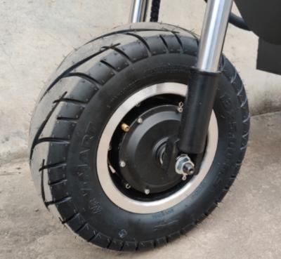

[user]andreyttg[/user], не забудьте ещё измерить ширину посадочного места
А так да видел большие покрышки, моторы вроде такие же
13x5.00-6.5 вроде на покрышке

по лесу МТ надо, а это НТ, тебе легче наварить протектор на станке, срезав старый...этим занимаются некоторые фирмы, правда на грузовые шины чаще варят и нарезают...

Если срезать на стоковом колесе протектор и наварить легковой МТ протектор, то диаметр колеса вырастет как раз минимум на 1", а то и более, вопрос лишь в том позволяет ли станок и оснастка делать такие мелкие колеса...
хотя, если протектор есть хороший под рукой, то и самому наварить по холодному думаю не особо сложно, а станок тут особо и не нужен- сам самокат станок...
протекторная лента качественная стоит минимум 300 руб/кг+  сырая резина ,  клей...вообщем встанет, как новая покрыха...зато хэнд мэйд.

да, боюсь идея утопичная, т.к. для такого малого колесика можно только наварить лысый слой и его нарезать на станке, ну или иметь халявное колесо типа данлоп SJ6 и самому наварить данный протектор...и то с непредсазуемым результатом...

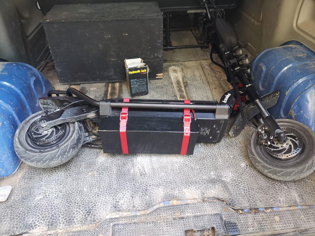

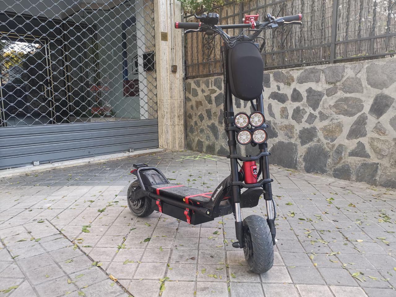

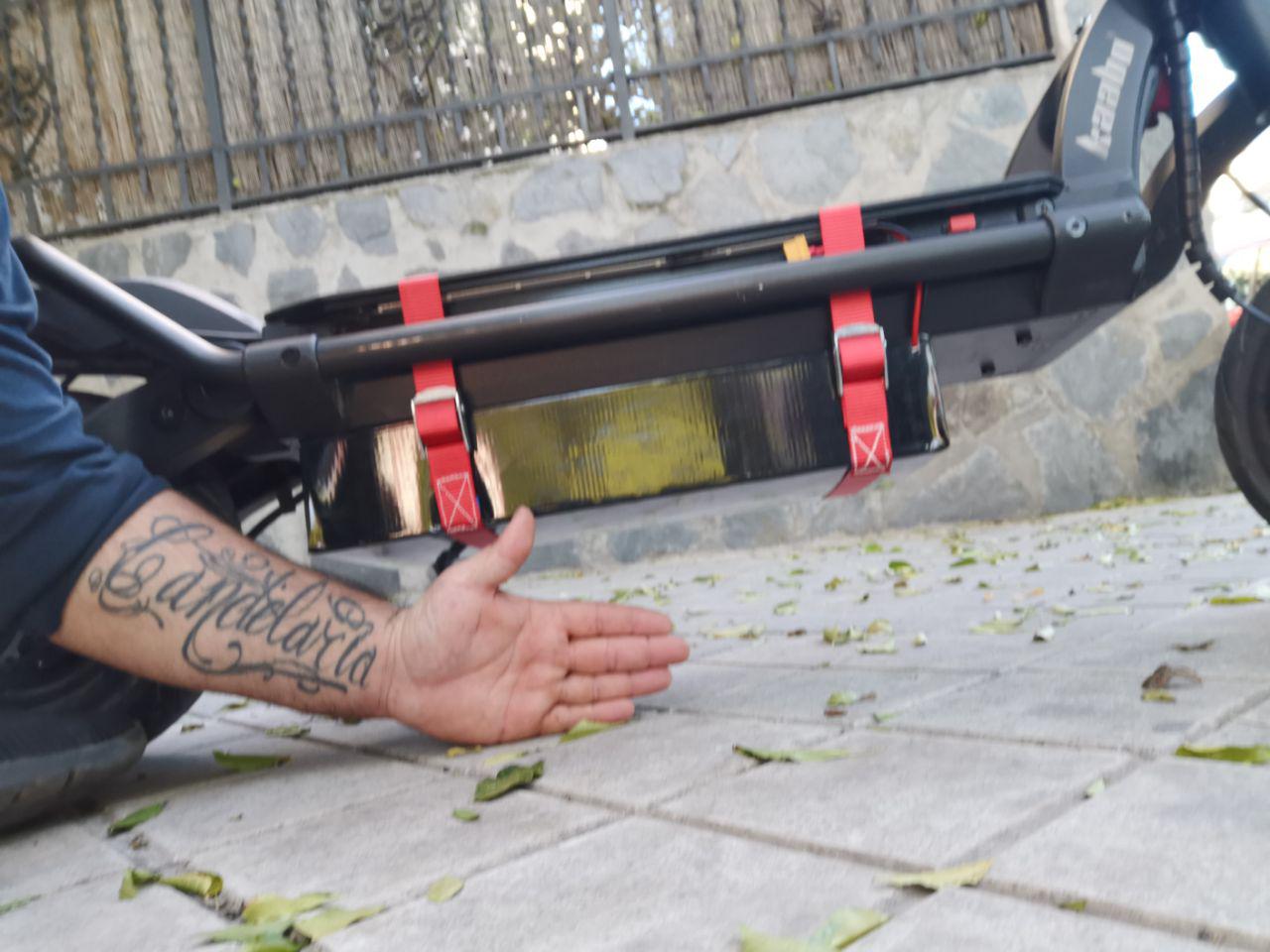

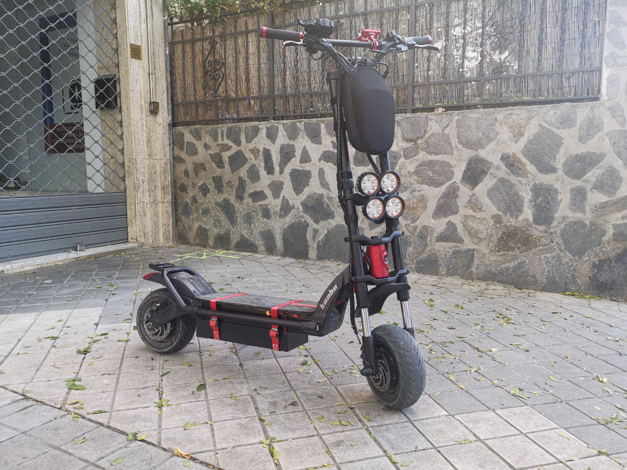

Внешний акамулятор жалко (..
долго ходить не будет .
По Асфальту и более менее хорошей дороге Kaabo так и хочет  чуть навалить , пузо продерет ....дело случая в общем .
Нужна защита ...и тем более на таком варианте крепления

[user]andreyttg[/user], да правильно не для наших полицейскихлежачих
Фото бы где рука и просвет видно когда на нем стоят или лучше прыгают

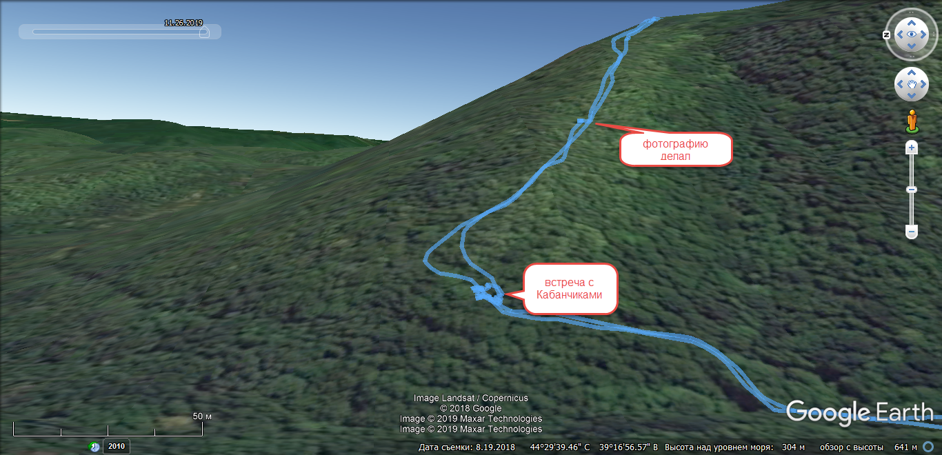

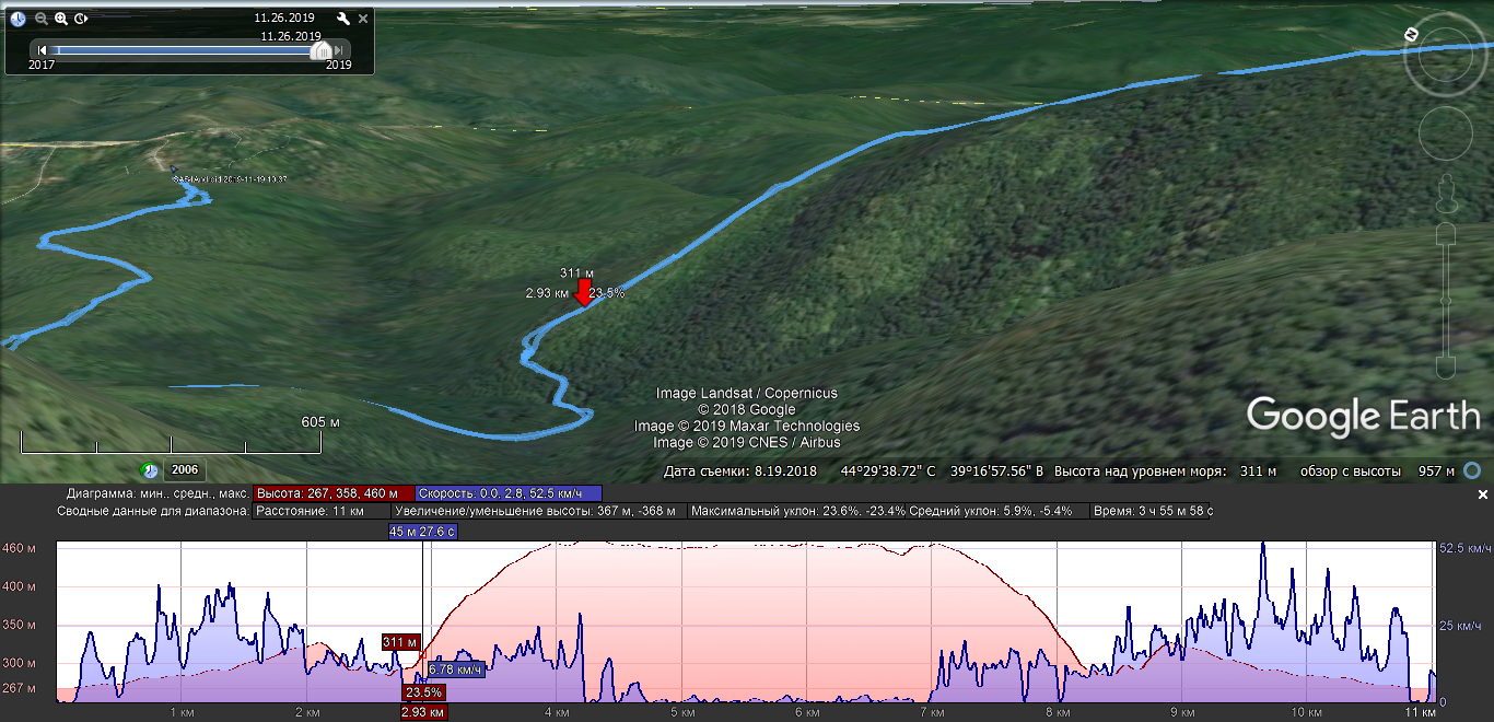

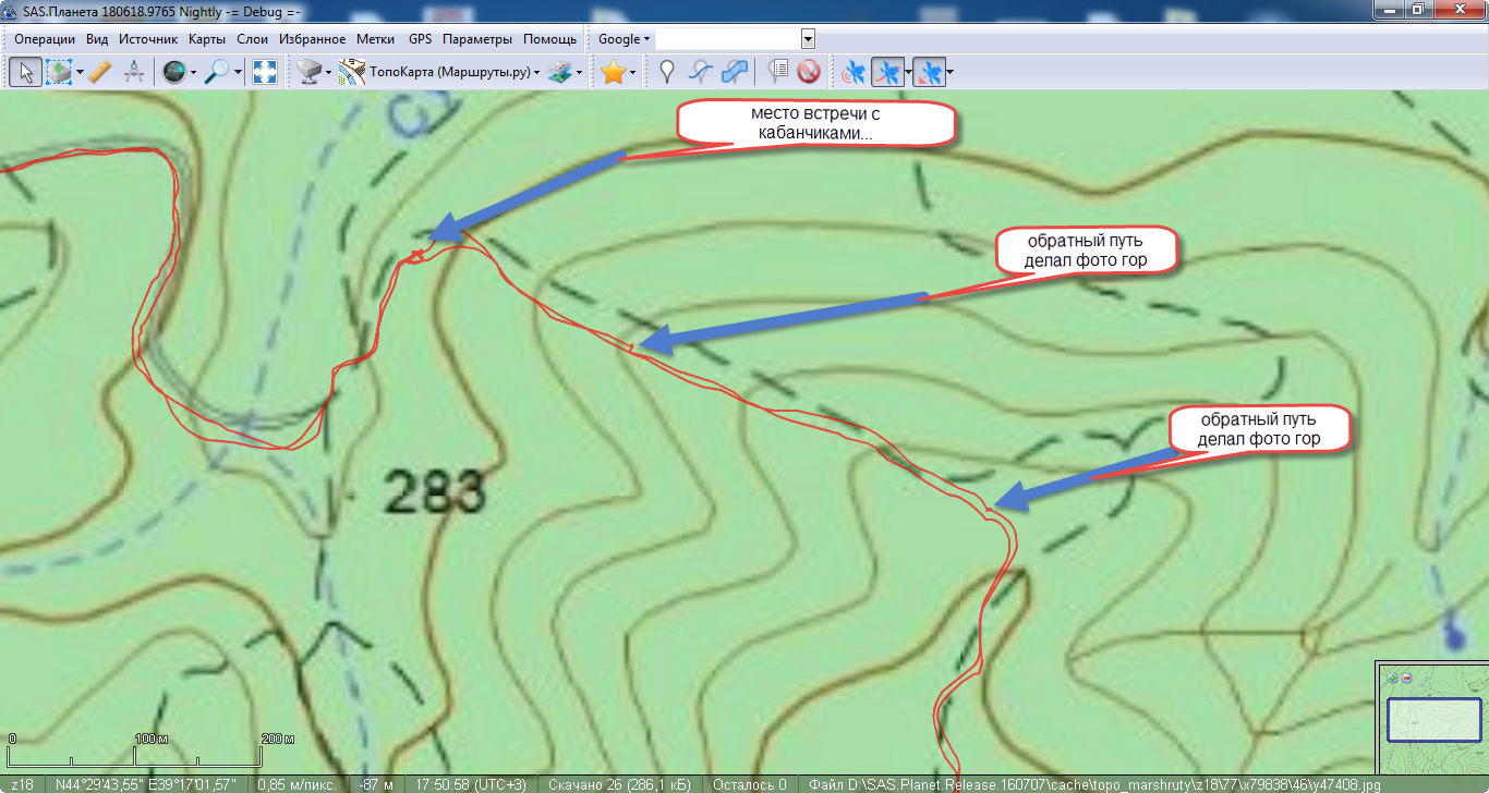

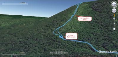

Сегодня ездил в горы специально на затяжной подъем где раньше ездил но с остановками так как самокат вырубался от перегрева контролеры выключались несколько раз за этой подъем.
В общем щас делаю  схемы с треками чтобы видно было как раньше подымался и сегодня (не считая в начале заезда встречи с стадом Кабанов )))
Выскакиваю с подъёма на площадку а на тебя пар 7 светящихся глаз из темноты смотрят )...ну влево в право завалился в колею)
Вот минус без шума ехать ...
Хоть банки жестяные привязывать чтобы таких нежданчиков не было)

Аккумуляторный отсек нужно увеличивать вверх. Я так в своё время сделал на  Xiaomi  M365 . Хлопот конечно было много, но батарейный отсек можно сделать огромным. Поднимается центр тяжести, но приемлемо. Тем более на Wolf Warrior всё легче , сделать проставку.

что хотел сказать если первые разы летом  ехал в гору было несколько остановок .
то сегодня одна и это из за кабанов
уклон 22
так что термопаста помогла ,сегодня наконец то проверил на старом месте
просто ездил в другим местах там уклоны другие были все сомневался по этому поводу

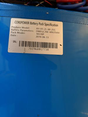

andreyttg
#248

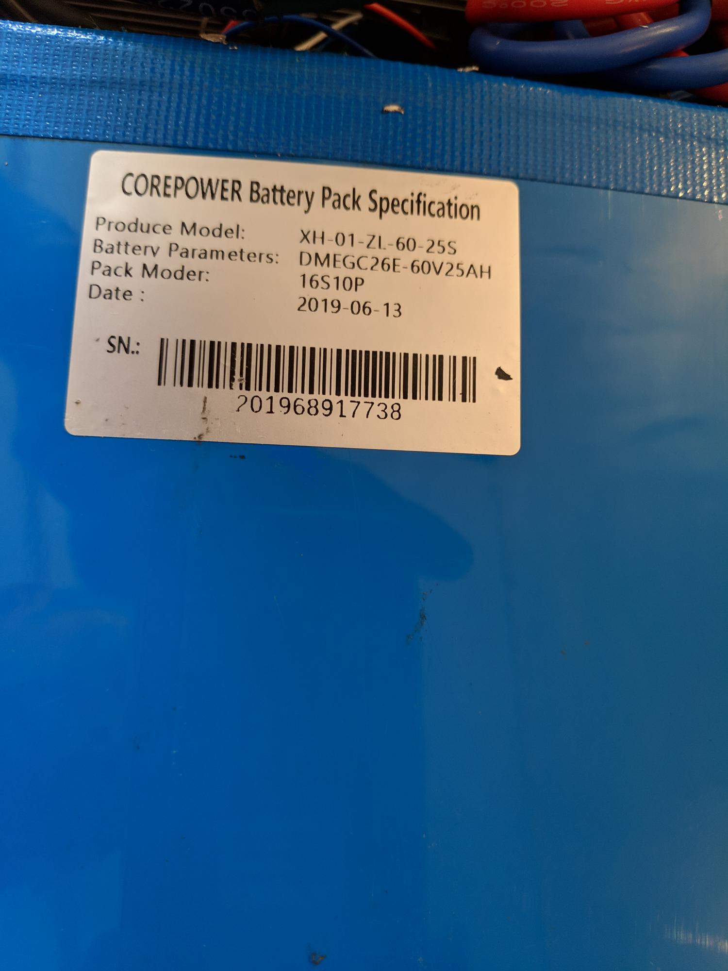

Мужики подскажите по цене, буду старую батарею продавать что просить )
Пробег на ней 160км
Ячейки 18650-DMEGC-2600

Уштоукшук
0,7 от цены новой но не менее 0,5.
andreyttg
А новая какая цена ?
Kaabo Wolf Rus  🇷🇺
В Телеграме
https://t.me/+T0i67Vxr-qRgkXd0
Уштоукшук
ты лучше знаешь...
