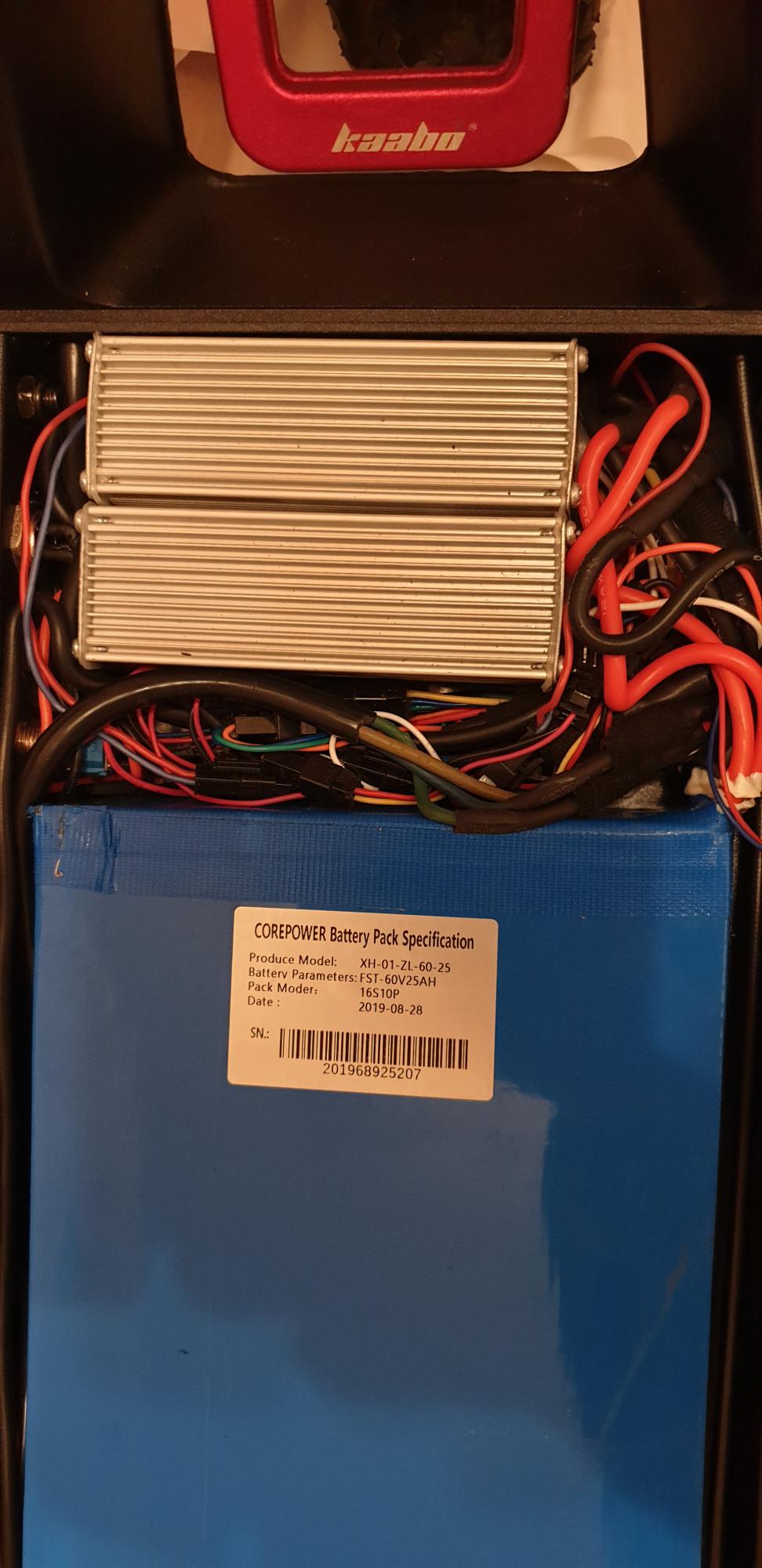

Собратья! А кто как решил вопрос крепежа крыльев? Переднее на одном винте-не серьёзно, а засверливать некуда. Заднее бьётся о багажник, думаю засверлить в трубу багажника....там какая толщина трубы? И трубы стальные? Кто сверлил? Резьбу нарезать в трубе реально, или тонкая?
andreyttg
Передние крыло  метчиком резьбу больше делаешь
И болт больше размером под шайбу большую и все держит хорошо. Только не забудь фиксатор резьбы капнуть
Заднего крыла не чего не трогал не бьётся.
Нарезал резьбу на руле там алюминий сплав, все нормально получилось .
Главное не спешить.
По трубе снизу  для этого дела толщины за глаза.

Немного поковырял своего волка сегодня...реально нужно всё до винтика разбирать и переделывать. "Штаны" криво собраны (руль влево, колесо вправо), болты деки короткие слишком, крылья и фару пересверливать...нашёл гидролинию Alligator ultimate (с нейлоновым и стальным кордом), но она 5.5мм. Сниму гидру и поволоку в магазин, а то реально впритык китайцы натянули, вот и сломалась. Кстати батарейка у меня без префикса S, чтобы это значило? :bn:

Большевик сразу тебе сказали разбирай и все протягивай и сажайте на фиксатор резьбы.
Сальник покупается по размеру подшипника.
Если не ошибаюсь.

andreyttg
Цитата: andreyttg от 07 Дек. 2019 в 06:59
Датчик температуры показал температуру силового кабеля заднего колеса более 80гр
По поводу нагрева выше 80 гр  силового кабеля мотора колеса.
На Али Экспрес так и пишется
- высокотемпературный кабель.
https://ru.aliexpress.com/i/32917655521.html
Kaabo Wolf Rus  🇷🇺
В Телеграме
Уштоукшук
там  изоляция похоже силиконовая до 200 градусов должна легко держать...
