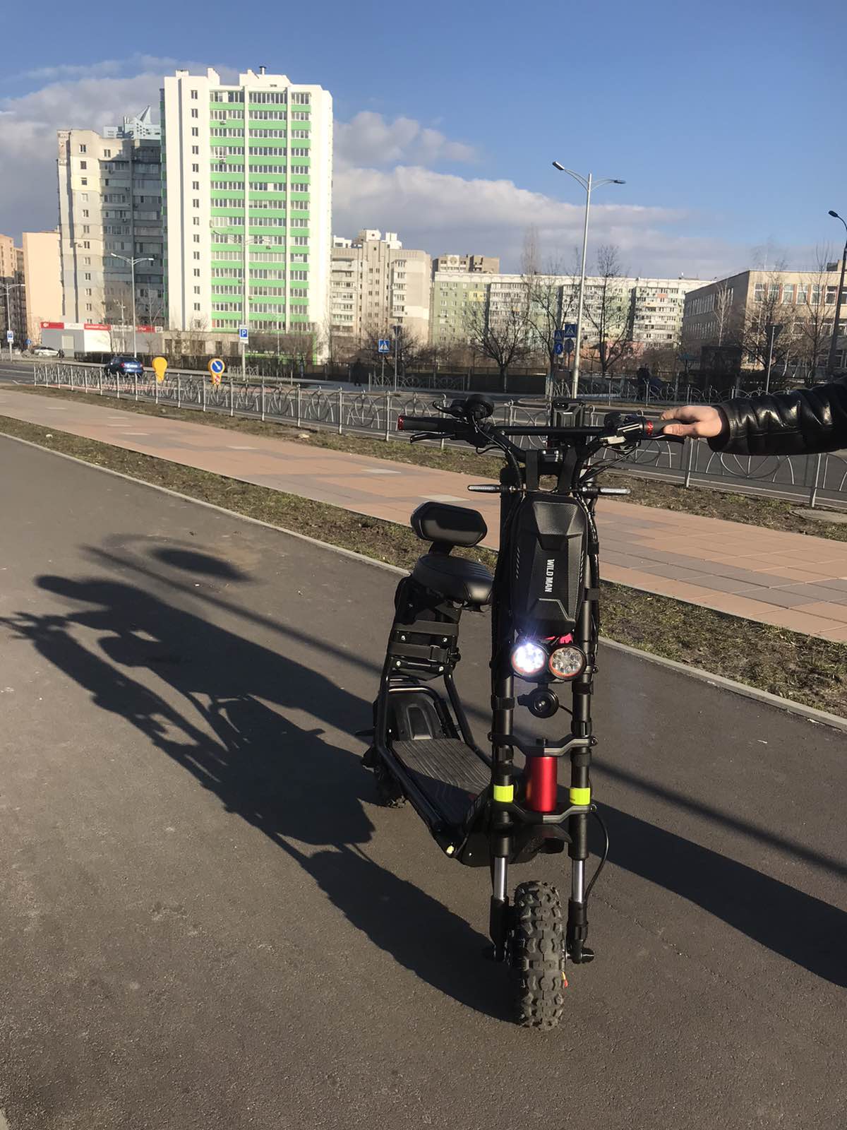

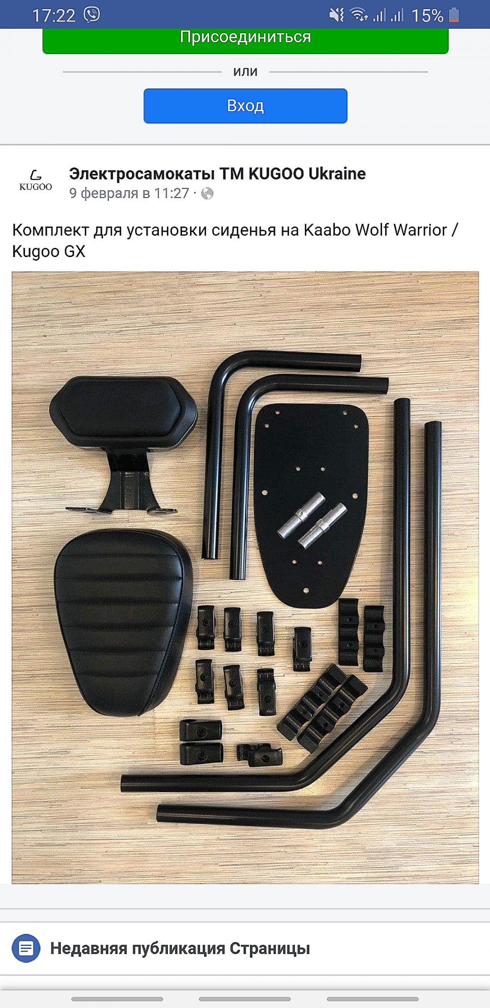

Цитата: ЕвгенЧик от 04 Май 2020 в 13:19У меня такая стоит
Дайте ссылочку пжл, где продают эту сидушку. И започём брали? Что за усилители (ссылочка есть)?

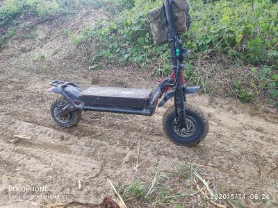

andreyttg
Цитата: Татос от 14 Май 2020 в 00:06
[user]andreyttg[/user], на заднее рычаги фрезеровать будете ? Можно сварить из двух комплектов.
Пока не знаю ,возможно что пролезет есть маленький шанс .
Сегодня ездил более 8км проехал. По треку погонял .
Однозначно только +
Нет уже такой стиральной доски на мелких кочках
Плюс не боишься навернуться как раньше было.

ЕвгенЧик
Чуть ниже листай.... Там ник  PapaDimas
Обошлось всё дорого.... Усилители менял, которые он прислал мне они были слабенькие... Обычная мебельная фурнитура МУФТА усиленная. https://xn----7sbzghf7ail.xn--p1ai/catalog/torgovoe-oborudovanie/truba/truba-d25-mm-476/5768-mufta-d2-h-parallelnyh-trub-d25.html
Вот тут он выкладывал своё творение. https://electrotransport.ru/index.php?topic=56875.504#topmsg

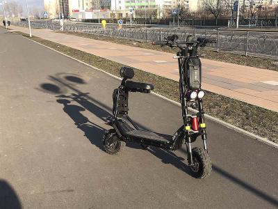

Bolelshik123
Цитата: PapaDimas от 25 Фев. 2020 в 23:25
Несколько свежих фоток с сиденьем, поворотниками и доп. баткой на руле.
День добрый! Сколько такая сидушка стоит? Как приобрести?

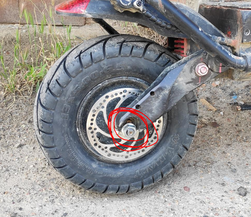

Вот тут про замену оси
https://youtu.be/oBclp-oCsk4
Привет, скажи пожалуйста мне. Что поменять её, нужно колесо полностью снимать? Там ведь арморы еще. Не муторно это?
Xiaomi Mijia m365, Aqiho double drive, Kaabo Wolf Warrior 11+
ЭлектроВЕЛ 500W  52v 14ah.
andreyttg
Нет .
Трубу возможно будет снять,хотя я первый раз не снимал ее. Когда ставил что мне вытачили под заказ ось.
Амортизаторы пружины они прикручены к верху не отвалятся.
Тебе просто надо вытащить ось .
Колёсо можно не снимать
Чтобы вытащить ось надо с другой стороны чем то ее выбить, только возьми либо дерево либо пластик чтобы не вовредить бить по ней ,там силы не много надо как она пойдет можно руками вытащить.
Самокат можно положить на бок .
Так не чего сложного.
Я колеса снимал для герметизации подшипников, маятник оси полностью снимал .
Когда будешь назад собирать то надо новую ось либо старую если назад вернёшь , то  смазку нанести

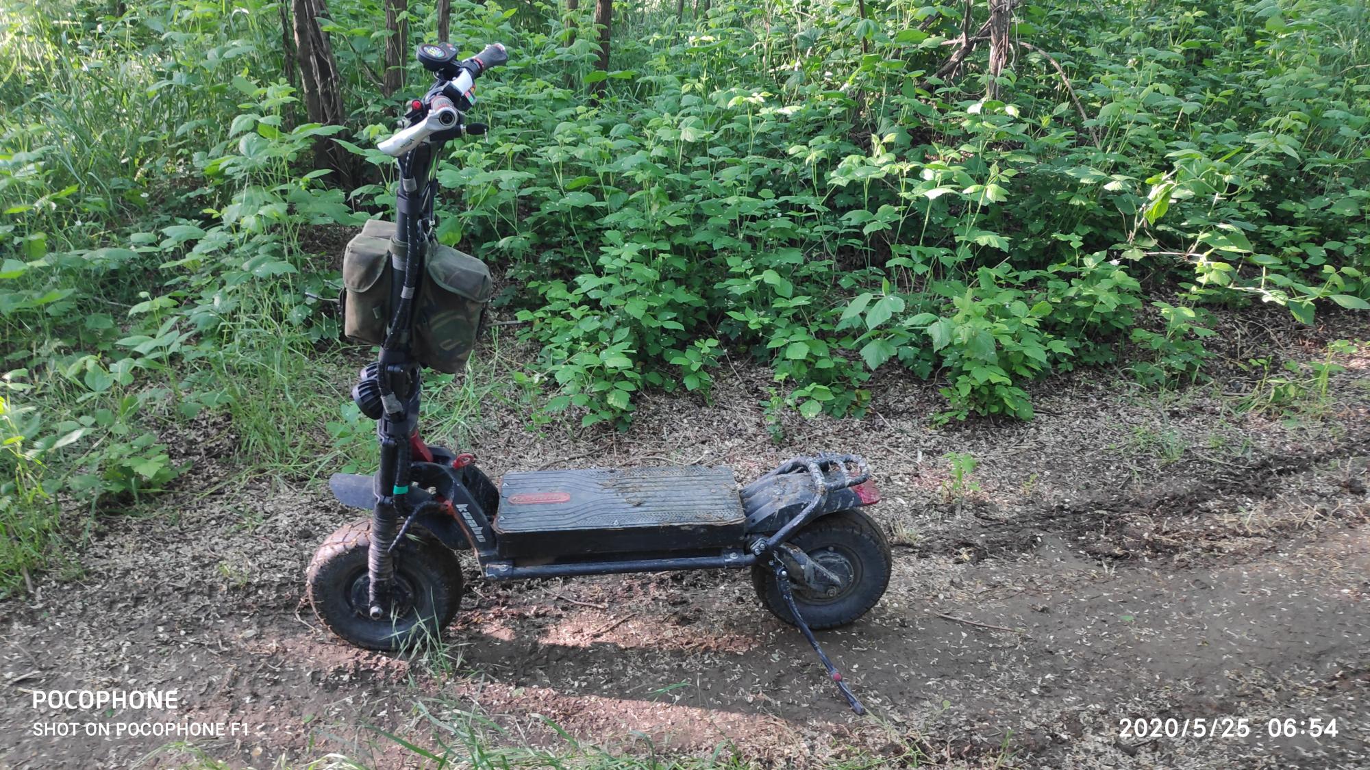

andreyttg

ЕвгенЧик

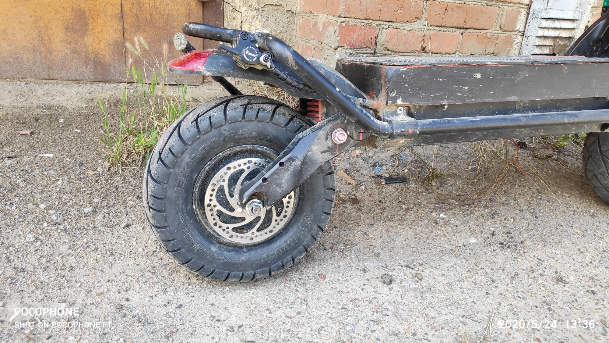

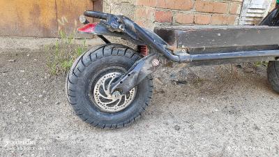

Цитата: andreyttg от 24 Май 2020 в 14:53
13 " размер
Круто выглядит, но я не пойму у тебя не до конца колесо село? Там есть какая-то пластина? Ты сточил чуть-чуть где амортизаторы?

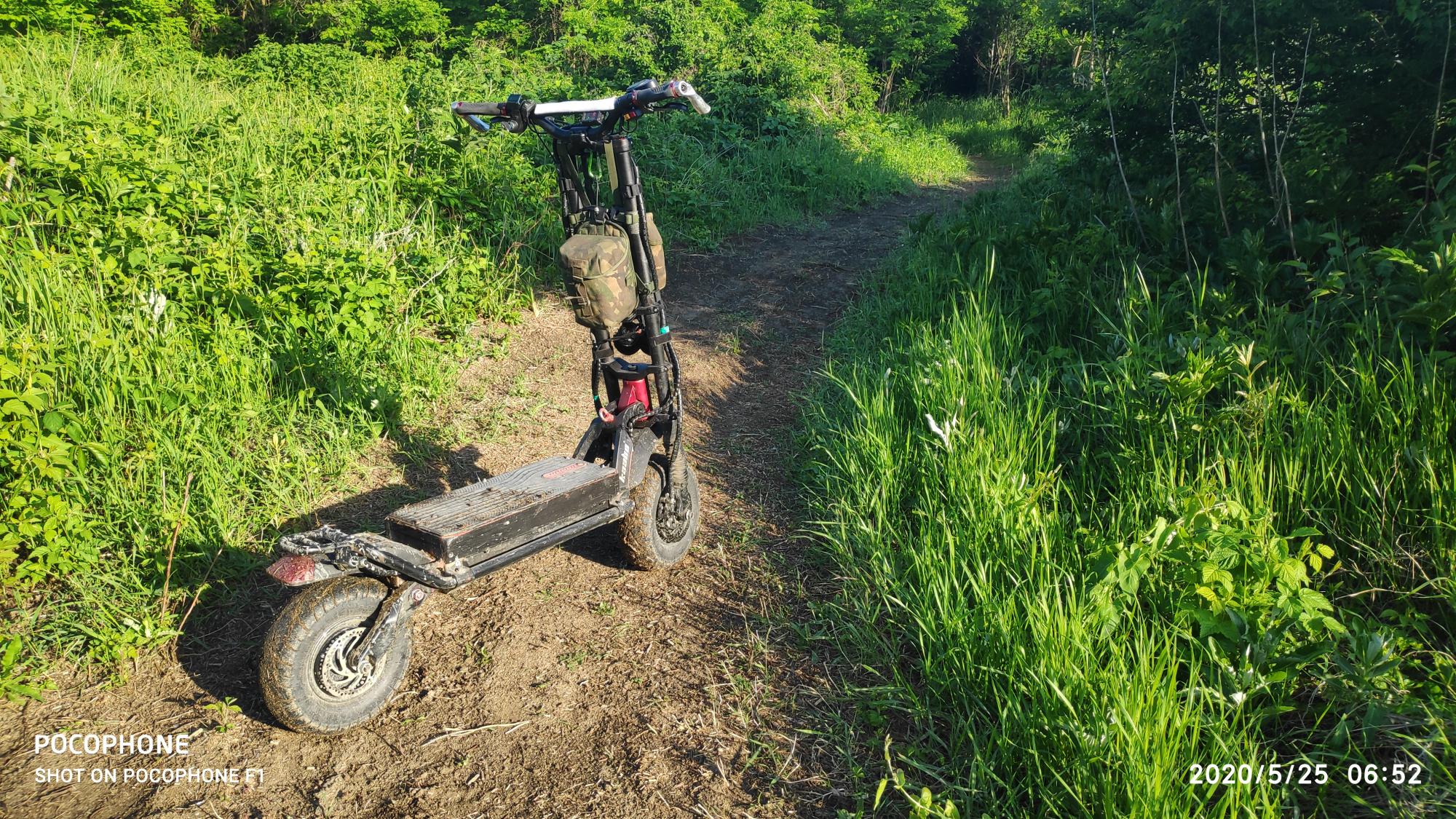

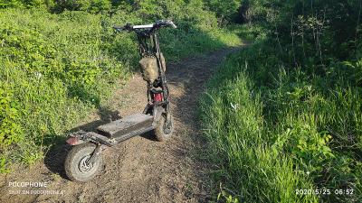

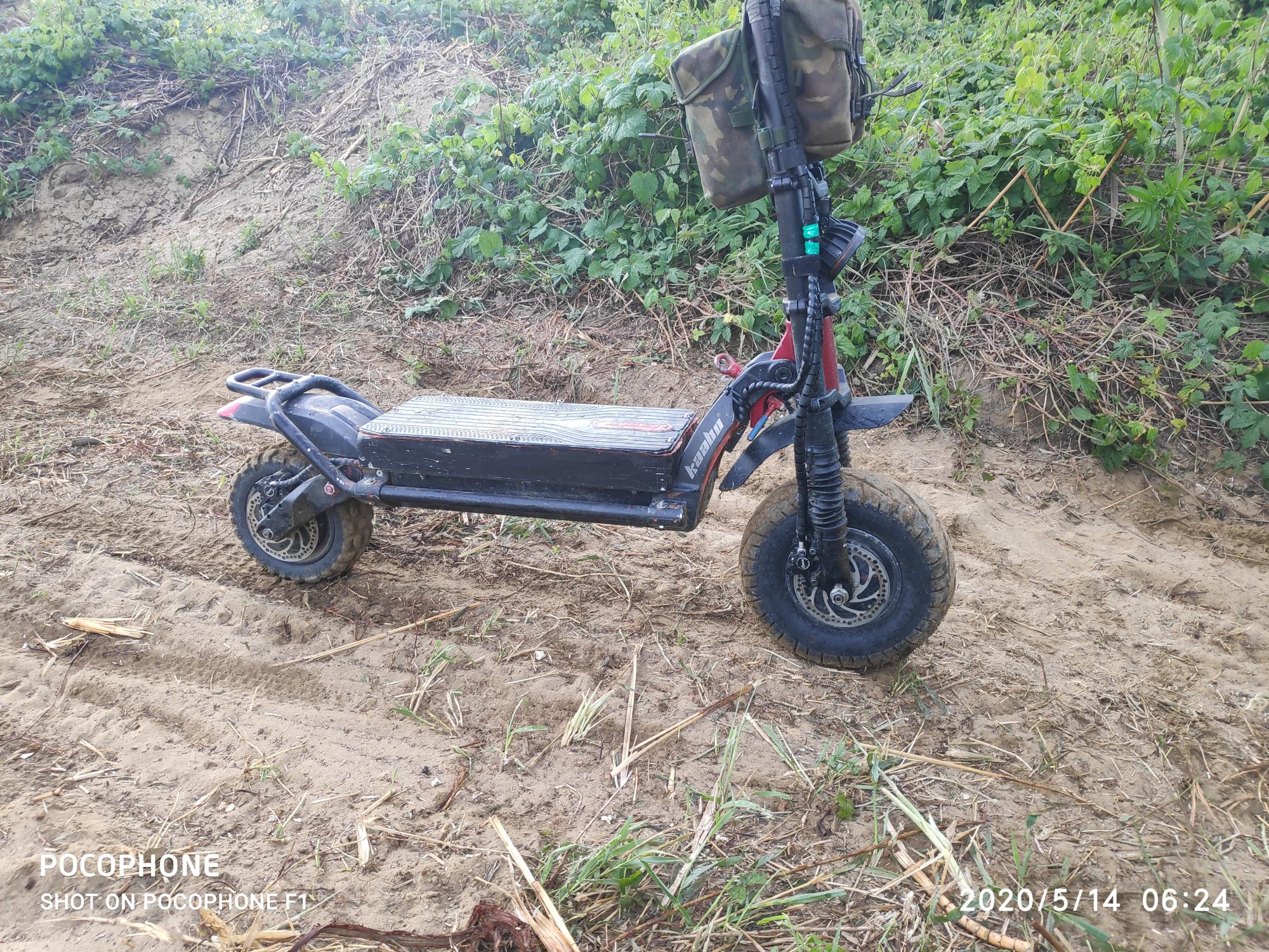

[user]andreyttg[/user], с такой резиной по горам будет то что надо. Убирайте пружинный блок и ставьте по бокам полноценные амортизаторы. Думаю овчинка выделки стоит. Не думали о прочном сиденье? При вашей езде это практически эндуро, упор ноги в землю может здорово помогать. Правда руль придётся опускать, да и не самокат уже это будет. Но для экстремальной езды хороший агрегат.
Уштоукшук
там новые рычаги надо точить будет и крепление амортов...

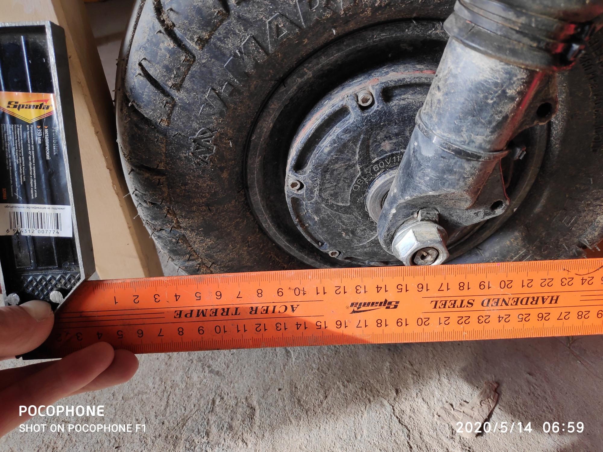

andreyttg

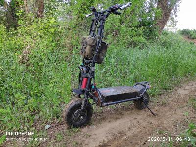

Ставил для пробы.
Проехал 6 км по треку погонял на 13"
Не хватает мощности мотора для грунтовке, по асфальту нормально идёт .
Ездил перёд 13" зад 11" по треку тянет гребёт нормально.
Перед 13" зад 13" ну не то по грунтовке.
В общем заказал тяговые моторы с обмоткой 13*5  у Александра для 13" размера
Сегодня вернул 11" на зад .перед 13"
Да точить надо рычаги ,так для пробы на 15мм удалось сместить вниз .
Рычаги нужны длиннее на 25 -30 мм примерно.
Только чтобы точить нужен размеры хотел с Китая заказать рычаг на человека с Питера (он профессионально занимается этими вопросами) кто точить, но пока подожду может по месту найду токаря.

andreyttg
#700
Да думал ,сейчас ждём-с тяговые 13*5 моторы от Александра, посмотрим какая тяга будет на них.
Потом амортизаторы нормальные, и по передней вилки заменить бы ее ....
Если есть по вилке намётки поделитесь ).
Да задние рычаги будет точить.
Буду делать +30мм
