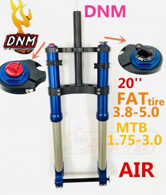

[user]andreyttg[/user], адекватно работающую вилку с полноценным пружинно-масляным или пневматическим мортёром взять можно только великовскую. Самокатные обычно ущербные. Сейчас появилось много 20". Можно попробовать приспособить. Клиренс спереди увеличится, но если будете точить рычаги выровняете. Если поискать, они разной ширины между дропаутами. Но на них обязательно нужно ставить усилители дропаутов,  люминь тонкий , движок его проворачивает.  Только не берите эластомерную.  Вот эта под оси 15 и 20 мм попробовать сделать под ось движка стальным адаптером.
https://aliexpress.ru/item/4000564227401.html?spm=a2g0o.detail.1000014.29.ebb75939D4hAup&gps-id=pcDetailBottomMoreOtherSeller&scm=1007.14976.157518.0&scm_id=1007.14976.157518.0&scm-url=1007.14976.157518.0&pvid=79093c63-89c0-4fb8-a55d-be81f2e85a3a&_t=gps-id:pcDetailBottomMoreOtherSeller,scm-url:1007.14976.157518.0,pvid:79093c63-89c0-4fb8-a55d-be81f2e85a3a,tpp_buckets:668%230%23131923%2313_668%23808%237756%23700_668%23888%233325%2319_4976%230%23157518%230_4976%232711%237538%23727_668%232846%238109%23289_668%232717%237558%23123
Если будете ставить мортёры, можно установить по бокам снаружи. Рычаги точить не придётся, длины хватит.
Уштоукшук
приспособить то можно, вот только общая длина вилки д.б. около 950 мм - 400 мм придется наставлять трубой жесткой и прощай 2-х коронка...

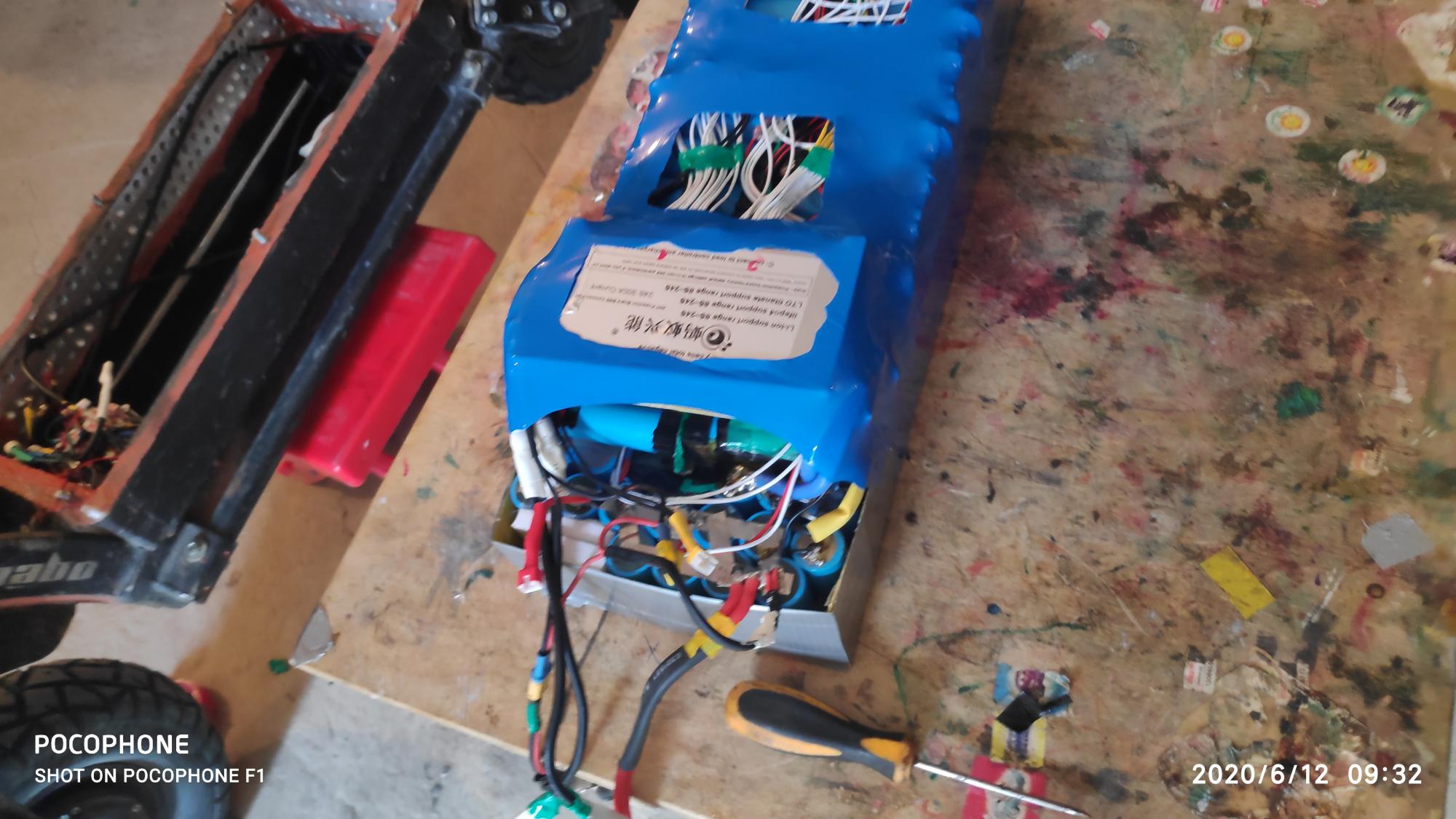

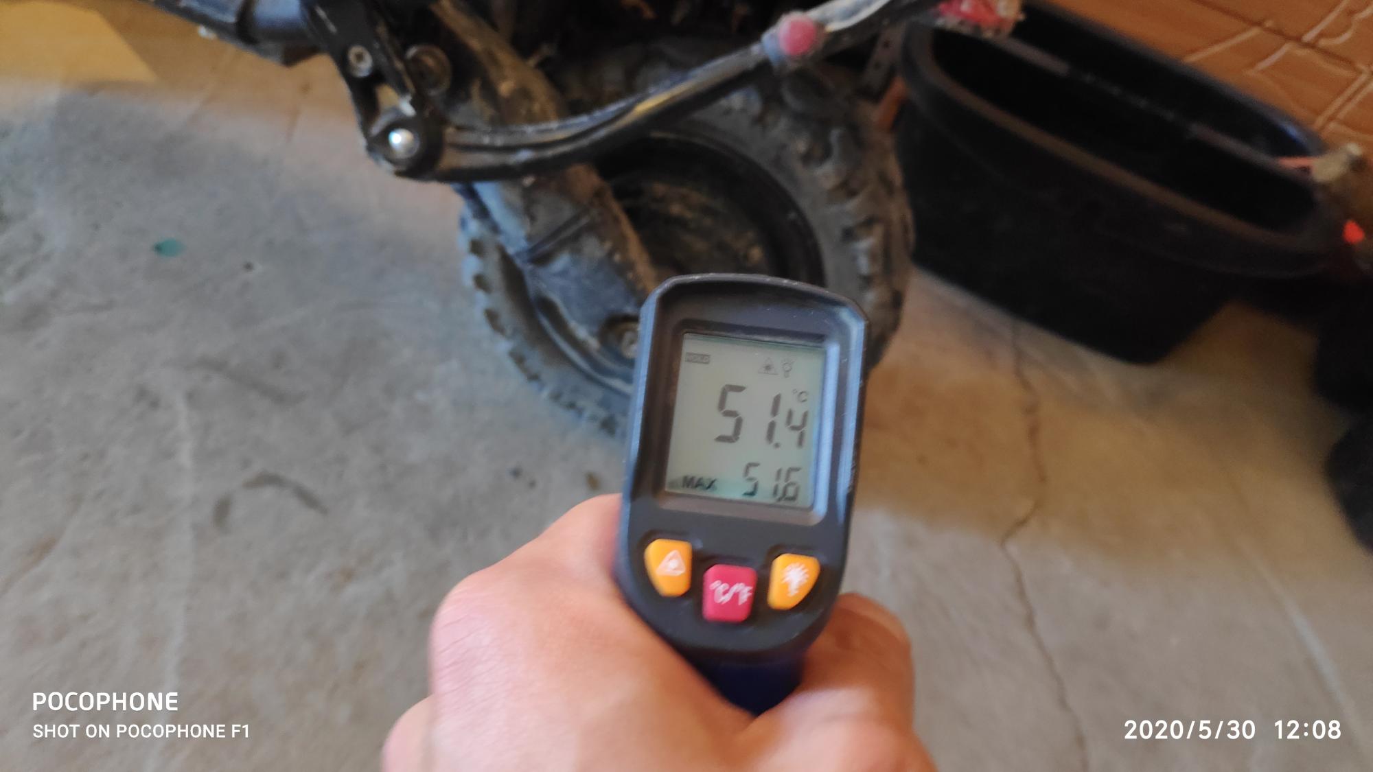

Так как заказал 40 контролёры Минимотрос с зелёным курком ,решил пока с 30 контроллерами поиграться.
В общем я ещё  с покупки я заменил конденсаторы на нормальные по совету Володи с ЕКБ,
А на днях решил ещё подпоять шунт ).
Уже на ездил км 30 , сегодня с сыном общий вес более 110кг
В общем ну разница большая прёт )
Если раньше по смарт бмс было мах около 65 А ,то сейчас 82А .
Чуть позже видео сделаю где наглядно видно будет .
Нагрев контролёров конечно возрос   45 гр показывает (они у меня посажены на термопасту к низу деки )
И по переднему колесу которое на 13" шине тоже нагрев идёт сегодня было 70* было, заднее колесо около 50, но Волк и тащил сегодня 110кг по песку.
Так конечно доволен приятно когда даёшь газу а он прет  :-D не то что раньше было ну не хватало ему тяги

[user]Fokan[/user], длинная или короткая, тут без разницы. Просто рулевая стойка будет одиночная. Весь вопрос в том, как поведёт себя пневматический мортёр при такой экстремальной езде как у andreyttg.

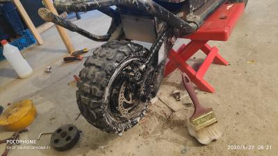

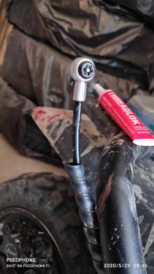

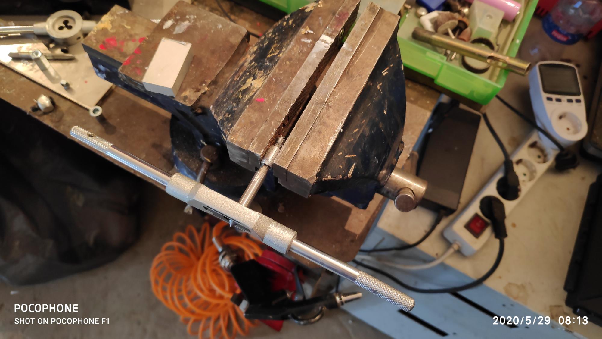

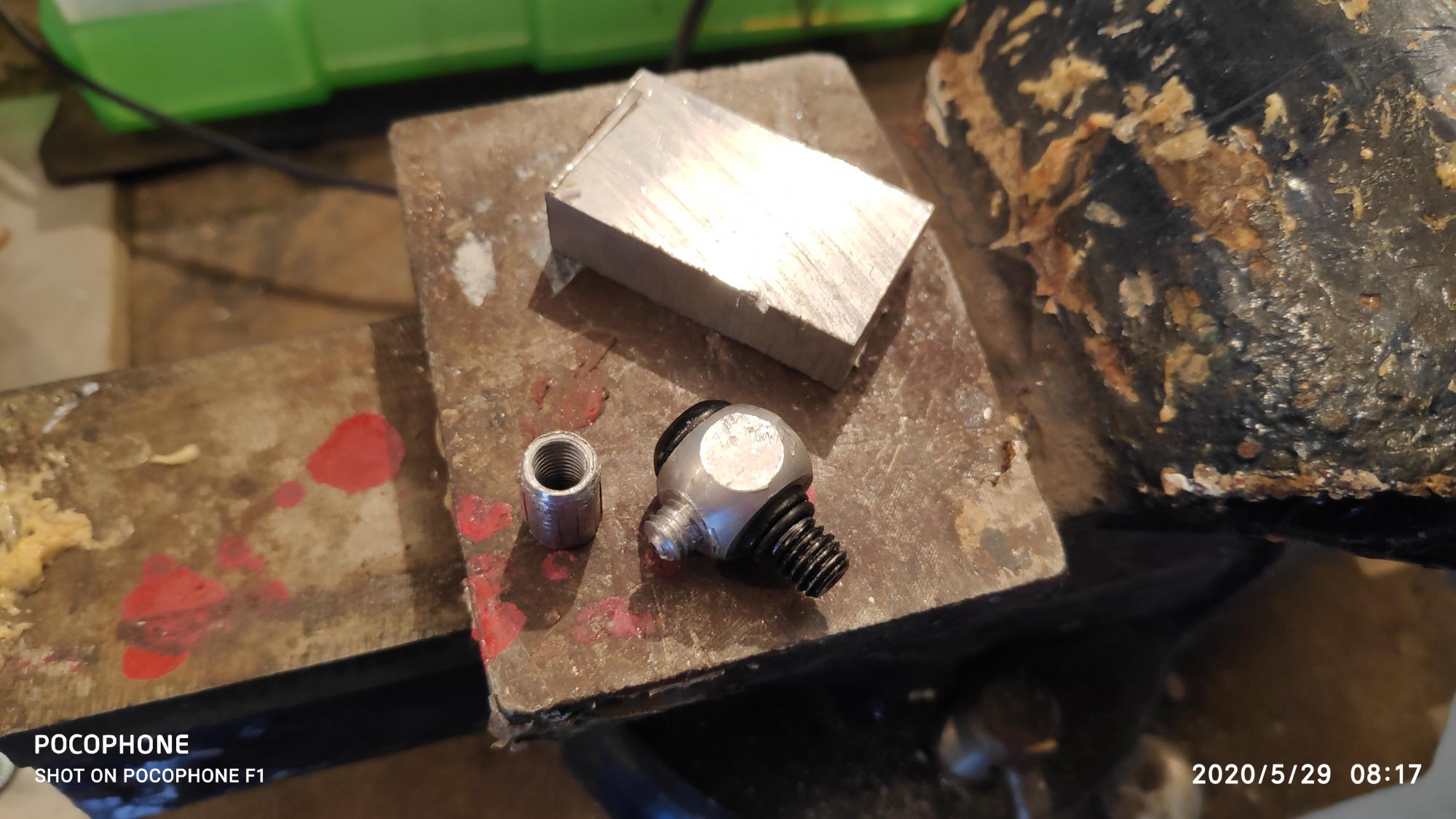

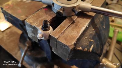

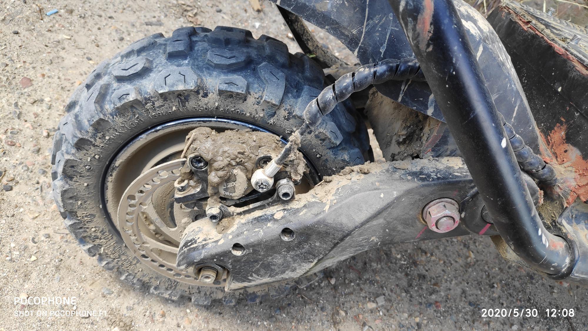

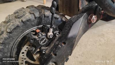

Родное банжо как бы на вид одноразовое
Пришлось менять шланг тормозной из утечки в рн перегиба , в общем сделал я его многоразовым  :dance:
Но заколхозил его в общем )
Порядок работы
Надо снять банжо отрезать шланг по обжимное кольцо
Зажать в тиски
И сверлом на 3мм высверлить остатки шланга с кольца.
Вытащить с банжо обжимное кольцо
Нарезать на обжимном кольце  и на банжо резьбу М5
Берём обжимное кольцо и закручиваем назад в банжо +красный фиксатор резьбы.
Далее кончик шланга нужно сделать фаску.
Нанести красный фиксатор резьбы на обжимное кольцо  и закрутить в банжо тросик  до упора
Далее я феном нагрел до температуры примерно градусов 50 и оставил на ночь.
На следующей день закрутил бандо на место
На данный момент уже проехал км 40 все держит отлично

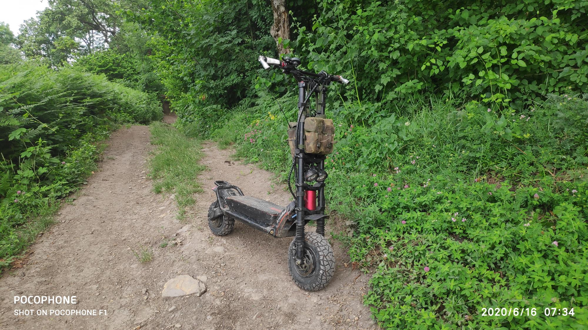

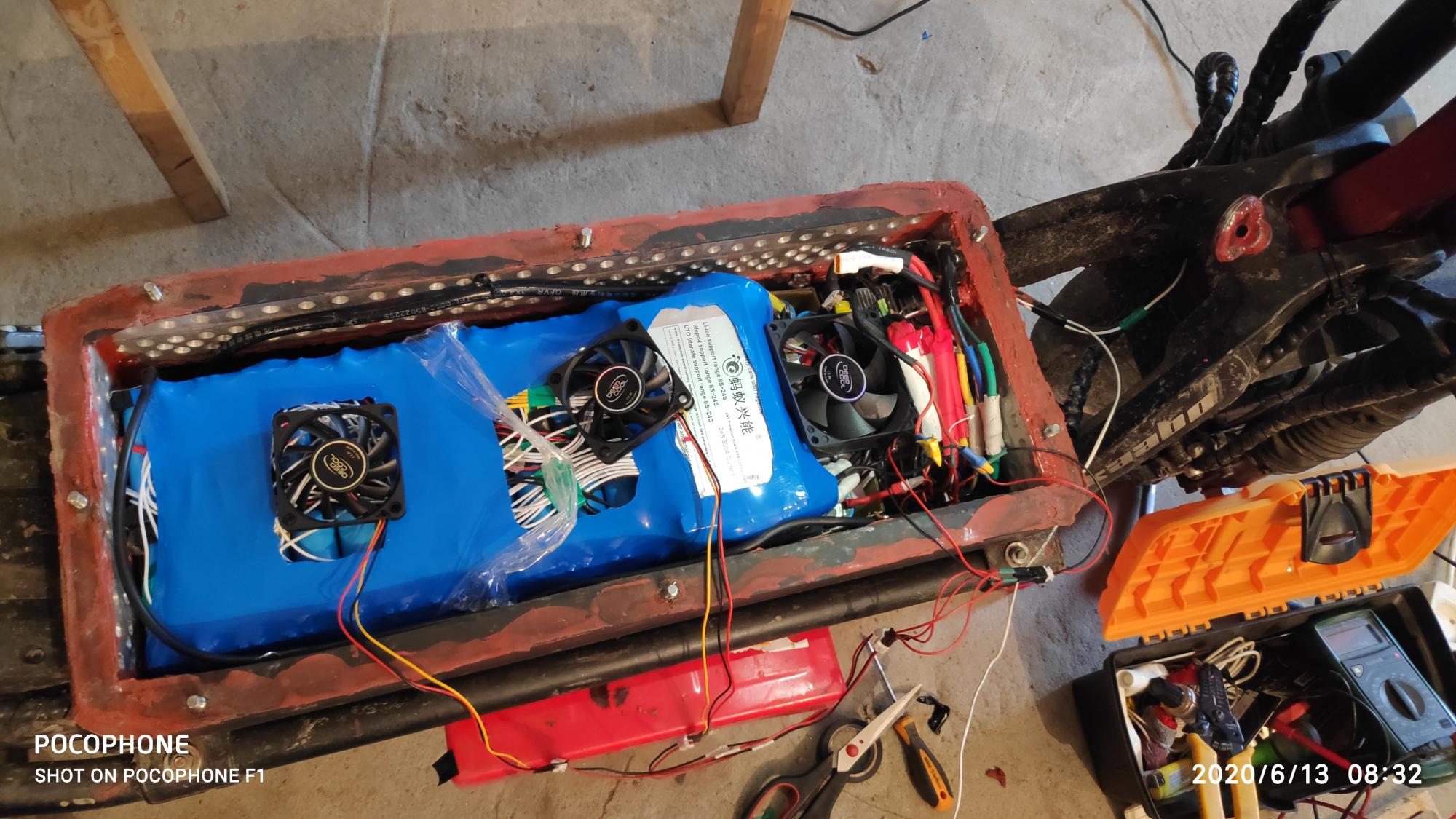

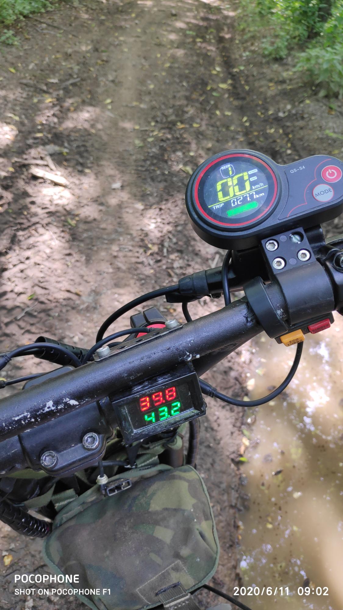

andreyttg

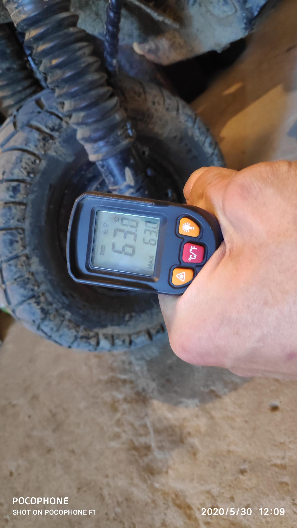

Приехал по горам 38км по спидометру.
Закипел почти .и на улице было за 30гр температура.
Пришлось в луже колеса остужают.
Назад возвращается батарея под 50гр температура поднялась
Пришлось колхзозить  типа обдува ,
Надо ехать тестить как будет себя вести .
По вентиляторам что нашел  в наличии
. Заказал с Али турбо на 12000обр.
Эти всего на 2000тыс.оборт
Добавлено 13 Июнь 2020 в 20:16
Конечно разница большая с лужеными шунтами,
В следующем раз надо записать замер что Бмс выдает при подъёме .

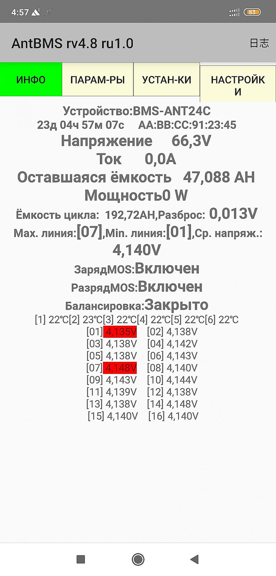

andreyttg
#714

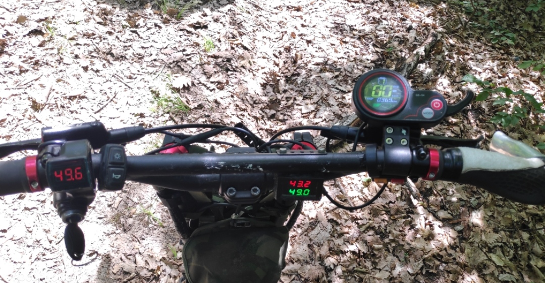

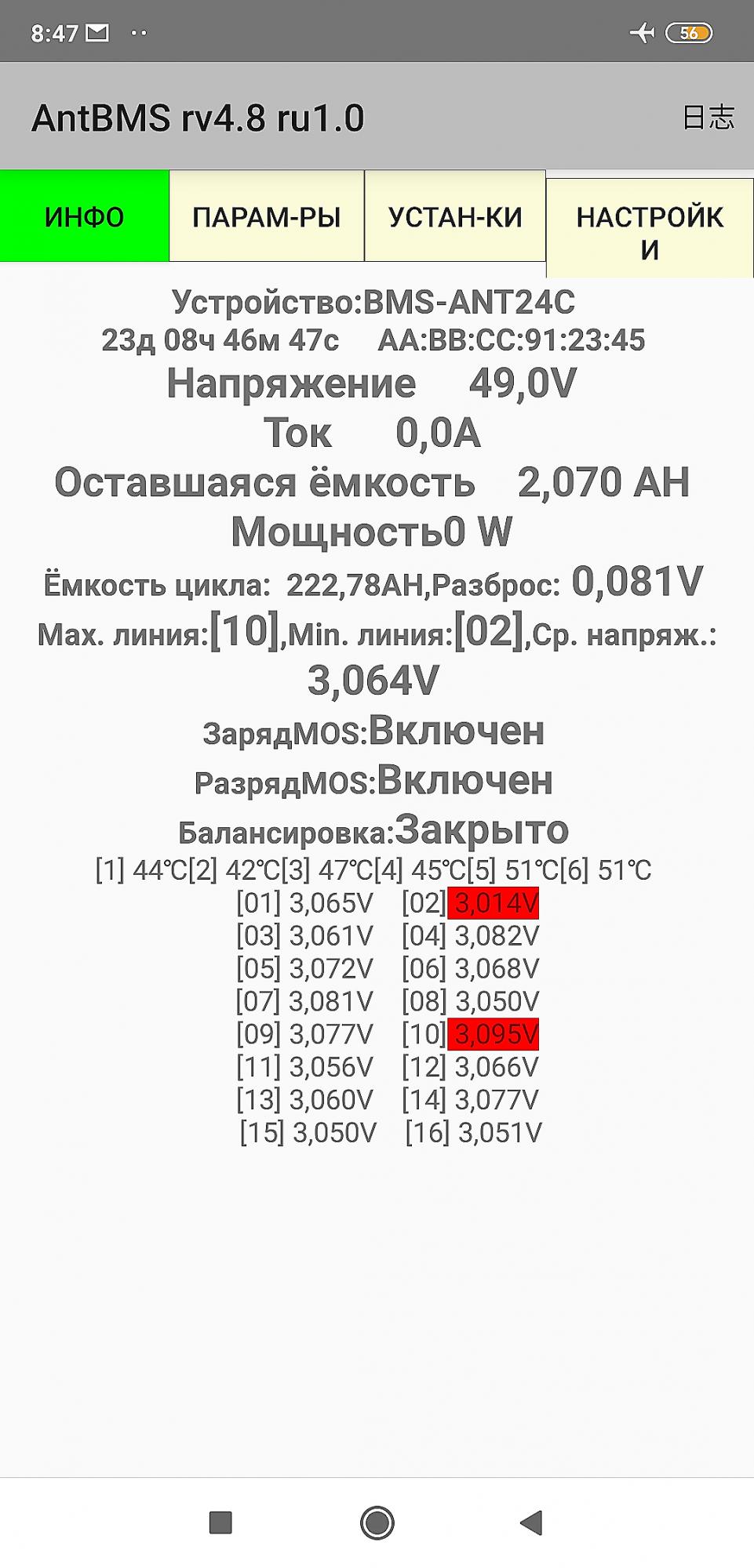

В конце пути бмс показания.
1,2,3,4 показания в батареи.
5,6 показания в бмс температуры

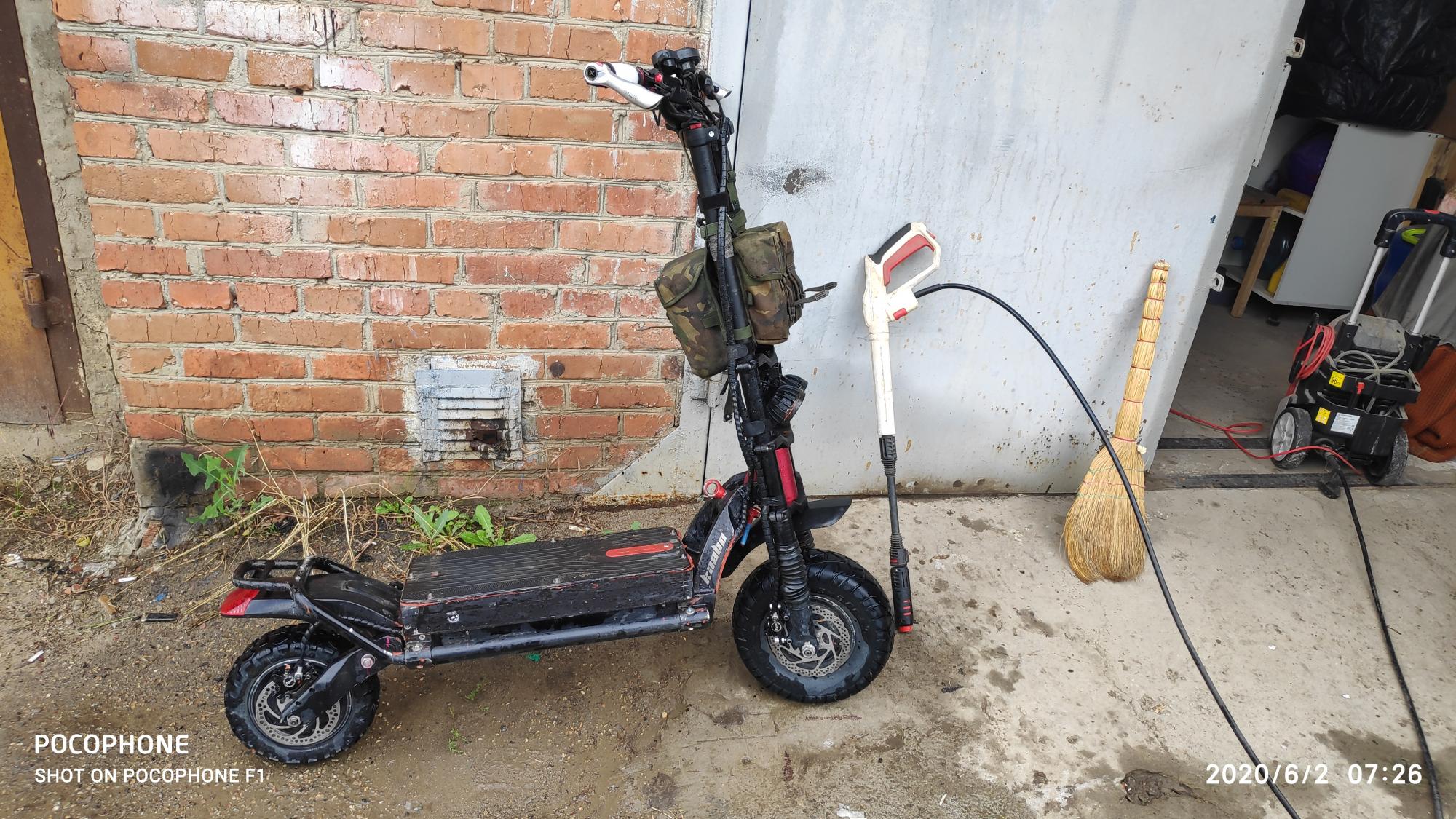

inwin
kugoo gx гидроизоляция, мойка под высоким давлением
andreyttg
Не могу не как понять в чем заключается изоляция от воды колодок ,разъемов кабеля  одеванием их в термоусадку ?
Ну усадили они термоусадку а с боков отверстия...
Уже несколько раз видел такую работу.
Как от вибрации согласен а так ....
