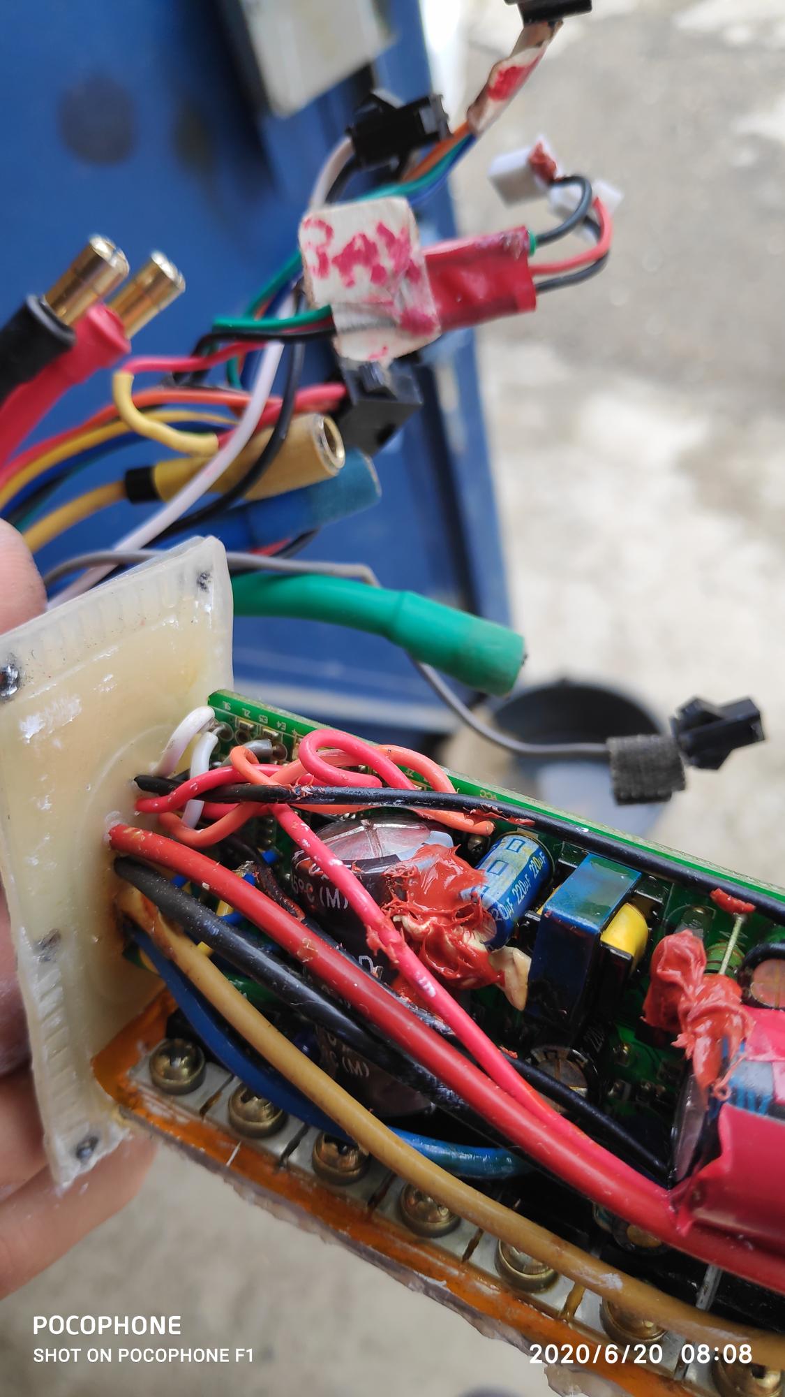

Что то начал уставать от Волка  :-(
Зарядил его, хотел погонять около гаража а он как овощь  :neg:
Как будто мощность обрубили  в половину ,
Раньше после лужение шунтов он с места переднем колесом начанал гребсти ,
А сейчас ну вяло так ,покопался в настройках все на месте .
И при начале движения перёд мотор колеса ели заметно начинает дёргаться,
Колеса крутятся нормально без шумов .
Мысли также что контролёр не выдержал ,хотя температура не более 50гр была на радиаторе мосфетов в горах
В общем нужно вскрывать контролёры смотреть ....
Начал уставать так каждый раз лазить допиливать  :facepalm:
Kaabo Wolf Rus  🇷🇺
В Телеграме
https://t.me/+T0i67Vxr-qRgkXd0
andreyttg
#721

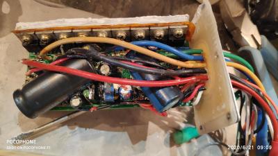

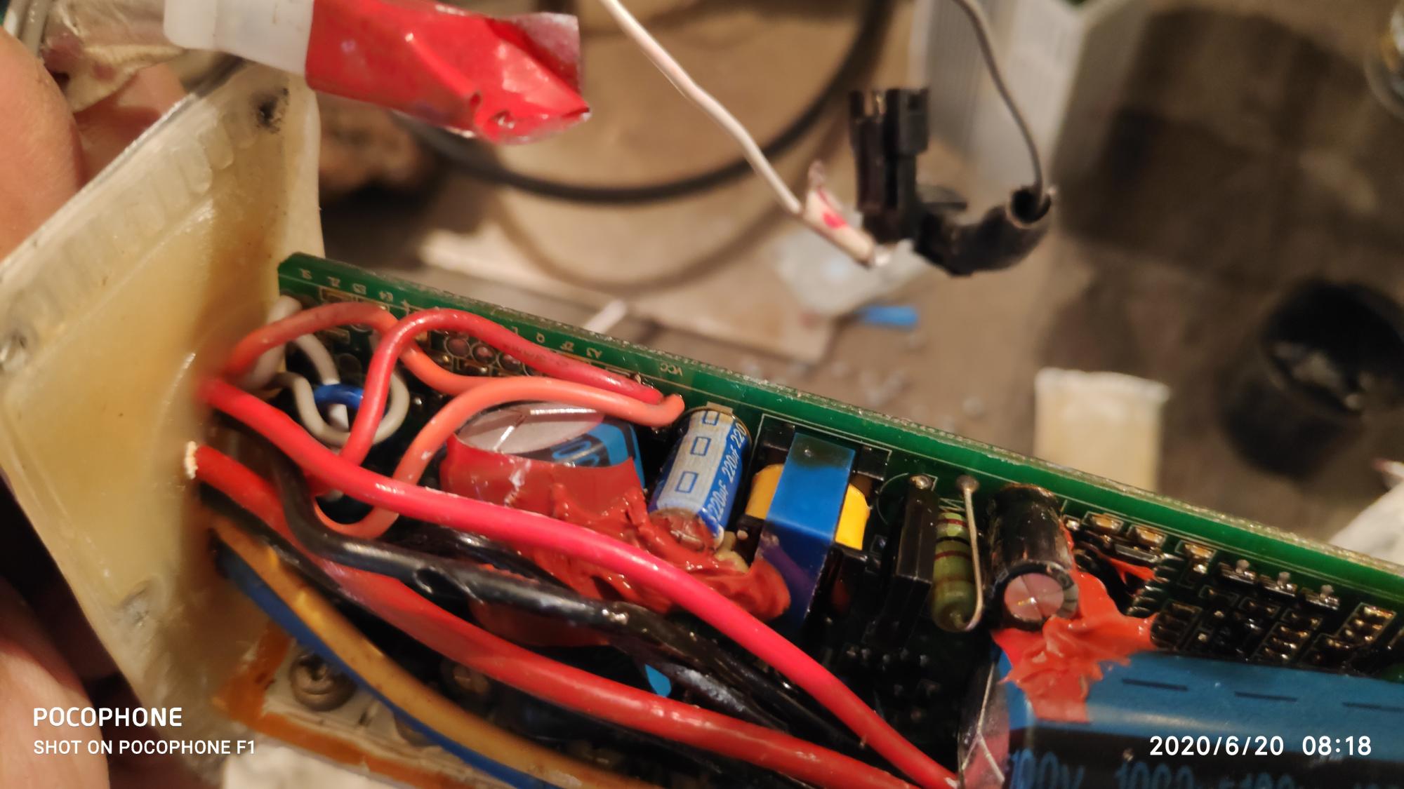

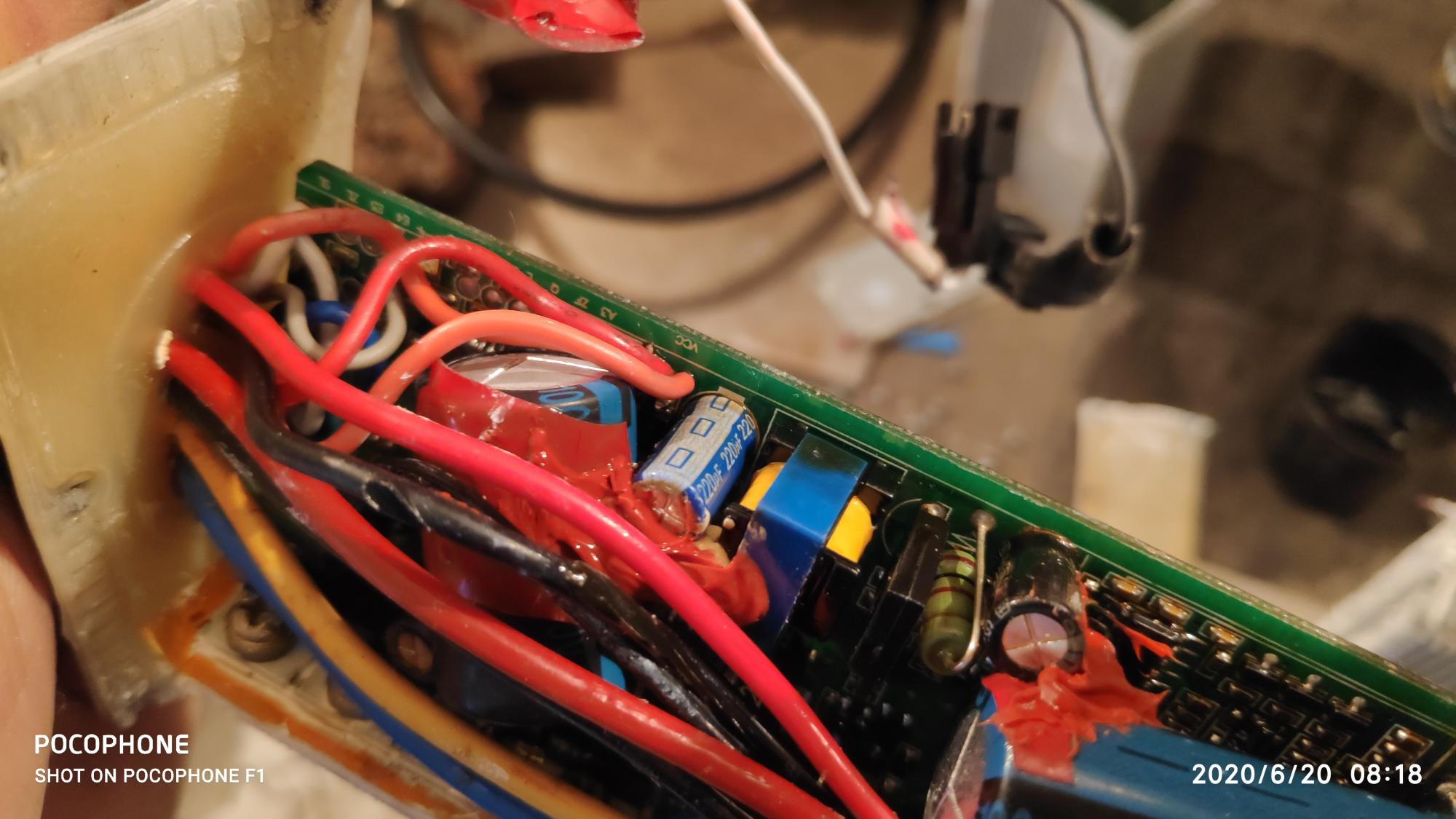

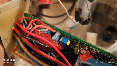

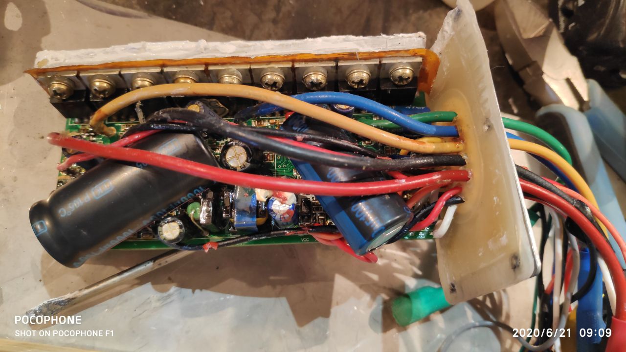

Вскрыл контролёры и Вот вам Юрьев день )
Вздулись конденсаторы.
Хотя ставил хорошие качественные.
Подскажите если заменить 100v 470мкф на 100v 680мкф чем черевато .?
Или на его место воткнуть 100v 1000мкф.

andreyttg

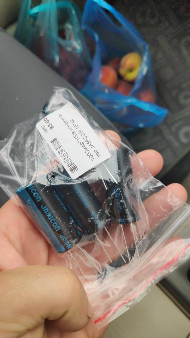

Будет ставить большую ёмкость конденсатора .
Посмотрим как он себя поведет
1000мкф не так сильно раздуло а 400  сильно на него место поставлю 1000мкф

Цитата: andreyttg от 20 Июнь 2020 в 17:27Будет ставить большую ёмкость конденсатора .
Тут главное не ёмкость конденсатора а тангенс его угла потерь.
Советую купить хороших танталовых кондёнсаторов емкостью 0,10 - 0,22 мкф. и поставить дополнительно параллельно.

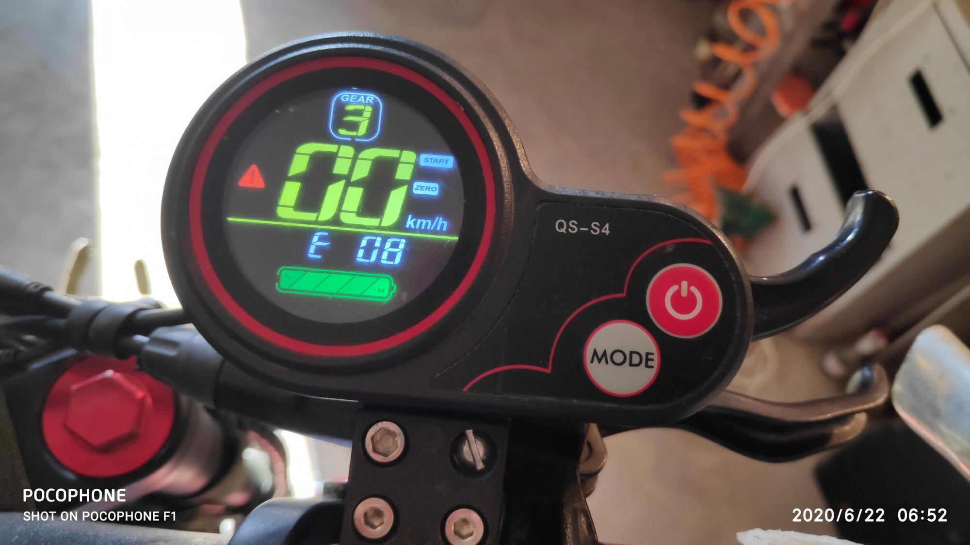

Перепоял , выскочила ошибка Е8.
Передние колесо работает ,начинает крутиться без рывков,
Зад молчит.
По коду ошибки нашел что перепутано фазные провода ,
Завтра внимательно ещё раз просмотрю

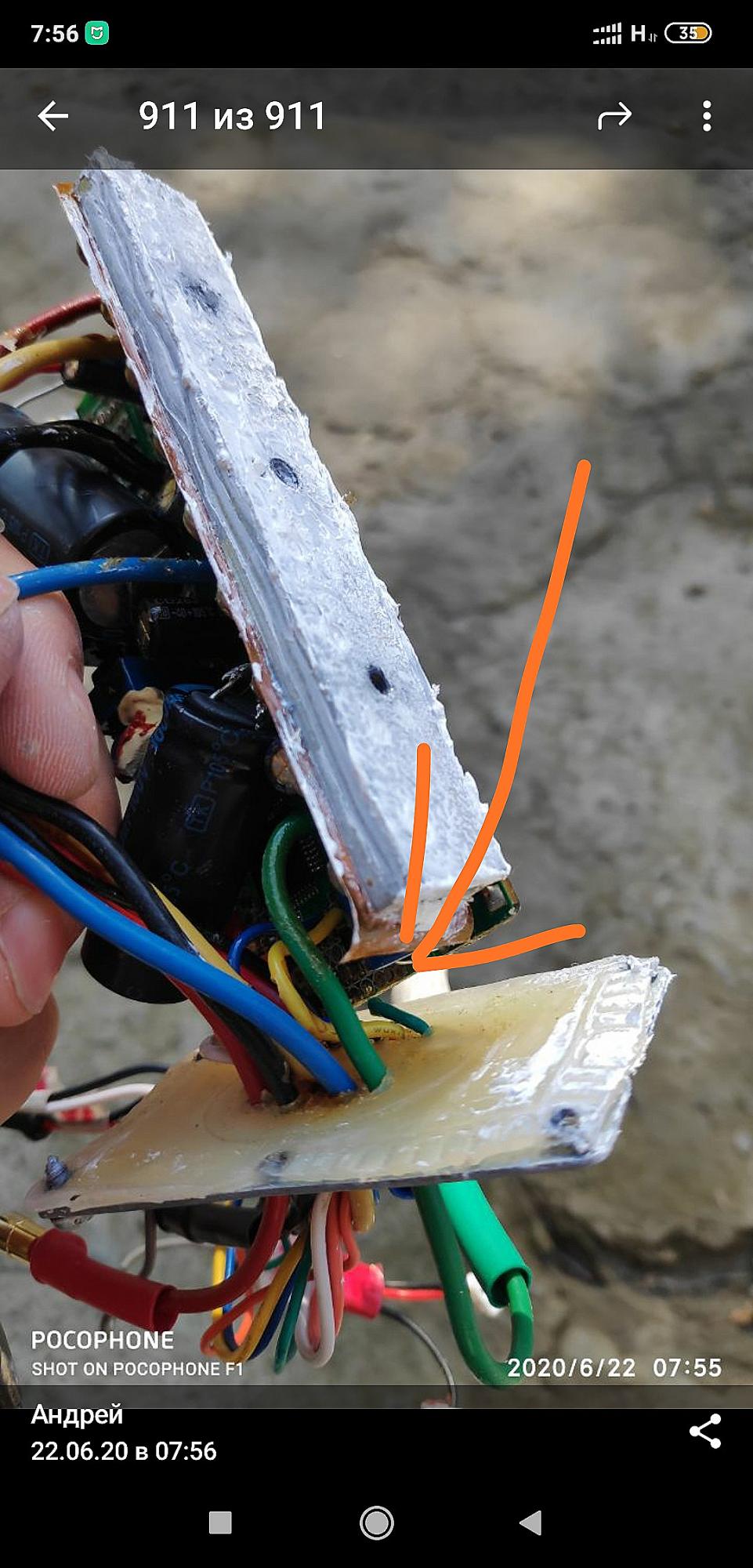

andreyttg
Нашел причину провод оторвался  :-D

andreyttg
#727
Вот такие баночки теперь стоят
Когда подключал провода к контроллеру сегодня чуть не попутал от испуга  :laugh:
Если раньше было не большой такой КЗ и щелчек.
То теперь Бах!!! :-D честно офигел .....
Вечером немного поездил на новых Конденсаторах.
Как влияет он на мощность контролёра?
Просто получается он начал переднем колесе шлифовать ,если раньше после пайки шунта ну как бы немного пытался он шлифовать конечно со стоком разница сильная была.
То сейчас прям ну очень сильная разница .
И в движении допустим едишь км 20 газу даёшь и из переднего колеса начинает камни выкидывать.
Интересует на сколько этих конденсаторов хватит .
:bw:
Просто в магазине показали 100v 1500мкф но он большой,мысли просто всякие появились )

volodiaa
На контроллерах удльтры стоят 470 мкф. 80 вольт. - 3 шт. на питании.     с шунта на плюс  330 мкф. 100 в. - 2 шт.
                                                      0,1 мкф. 100в.                                                                         0,1 мкф. 100в.
на контроллере ЛТД                    1000 мкф. 80 вольт                                  с шунта на плюс   330 мкф. 100в.
                                                      0,1 мкф. 100 в. ( ставят не на все)                                            0,1 мкф. 100в. ( ставят один , но на плате площадки под два,
                                                                                                                                                  на втором экономят.)

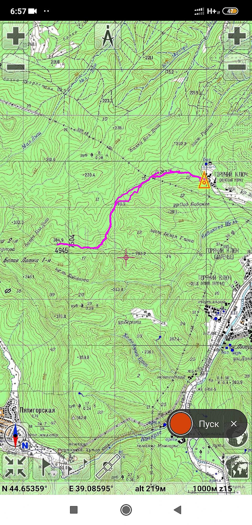

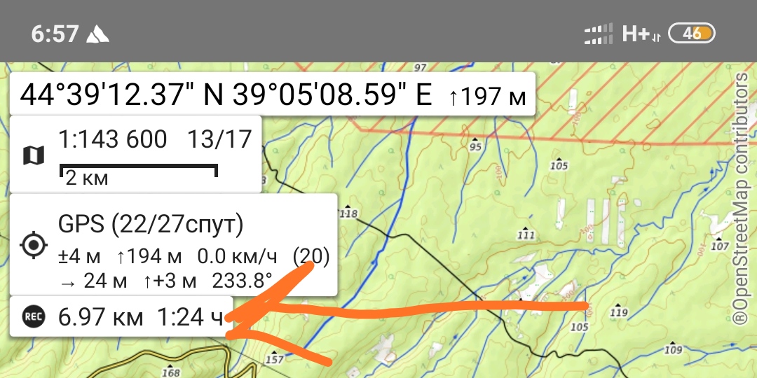

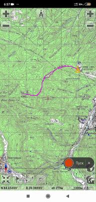

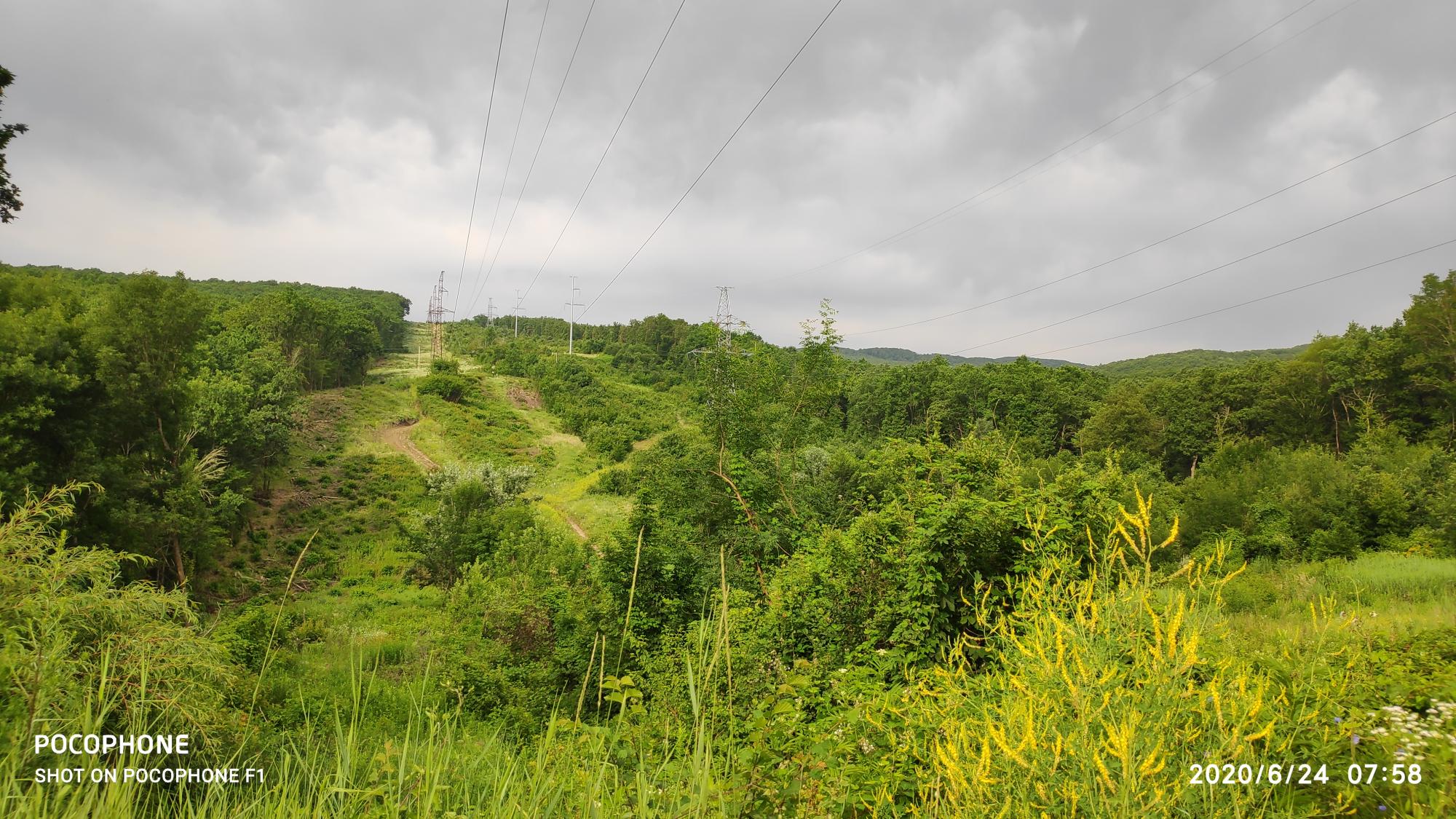

andreyttg
Поехал сегодня в горы испытать.
Да валит нормально так в подъемы, ощущения совсем другие от поездки.
Итого на 3 подъёме сдох, :bn:
Проехал около 4км ,остановился на горе карту посмотреть ,начинаю ехать а он опять овощь  :-D
Не тянет ,
Так главное на последнем подъёме все нормально было затянул великолепно, по ходу движения ещё газу поддаш из под колеса земля с листьями вылетает,ну ощущения тяги  :kidding:
Джип около лужи стоял на дороге я его объехал газу дал земля с листьями из под колеса переднего так эффектно вышло ,моща )))
Но после остановки Боливар сдох.....
Теже симптомы что и раньше были тяги нет .
Вопрос такой у меня смарт бмс на 300А я ограничил ее до 200А.
Контролёры я подпоял ну пусть они выдают 40А.
Итого до 90А .
Не может входящие 200А негативно влиять на эти контролёры?
Может надо было в настройках бмс поставить Мах ток 100А.
Хотя старая бмс была на 150А но шунты я ещё не паял на тот момент

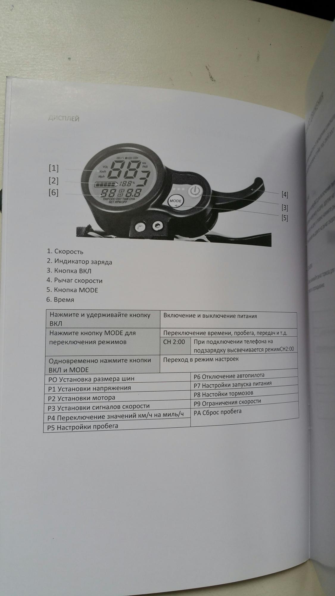

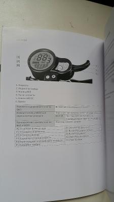

LexSol
Цитата: став от 29 Март 2020 в 23:57На моем и подобных Jilong GX стоят курки LT01
Здравствуйте. Купили самокат, Koobo Skywalker 10h  и там как раз курок LT01.
Инструкции по его настройке так и не нашел в сети. Там стоял пароль и только благодаря Вашему сообщению, смог войти в настройки. За что Вам огромное спасибо.
Но, как оказалось, там совсем другие настройки, нежели на более распространенных курках.
Нет ли у вас инструкции по настройке этого курка?
andreyttg
В общем они одинаковые. Методом тыка )
Только записывать надо значение которое были.

став
Цитата: LexSol от 27 Июнь 2020 в 01:56Нет ли у вас инструкции по настройке этого курка
LexSol
Тут ещё есть информация
https://electrotransport.ru/index.php?topic=56082.162
Спасибо. Был по этой ссылке, но побоялся что-то делать по той инструкции.
У меня с P0 до P9, а дальше Pa,Pc,Pb.
Поэтому решил, что совсем другие настройки.
Цитата: став от 28 Июнь 2020 в 00:28
Спасибо. А нет там продолжения по Pc и Pb ?
