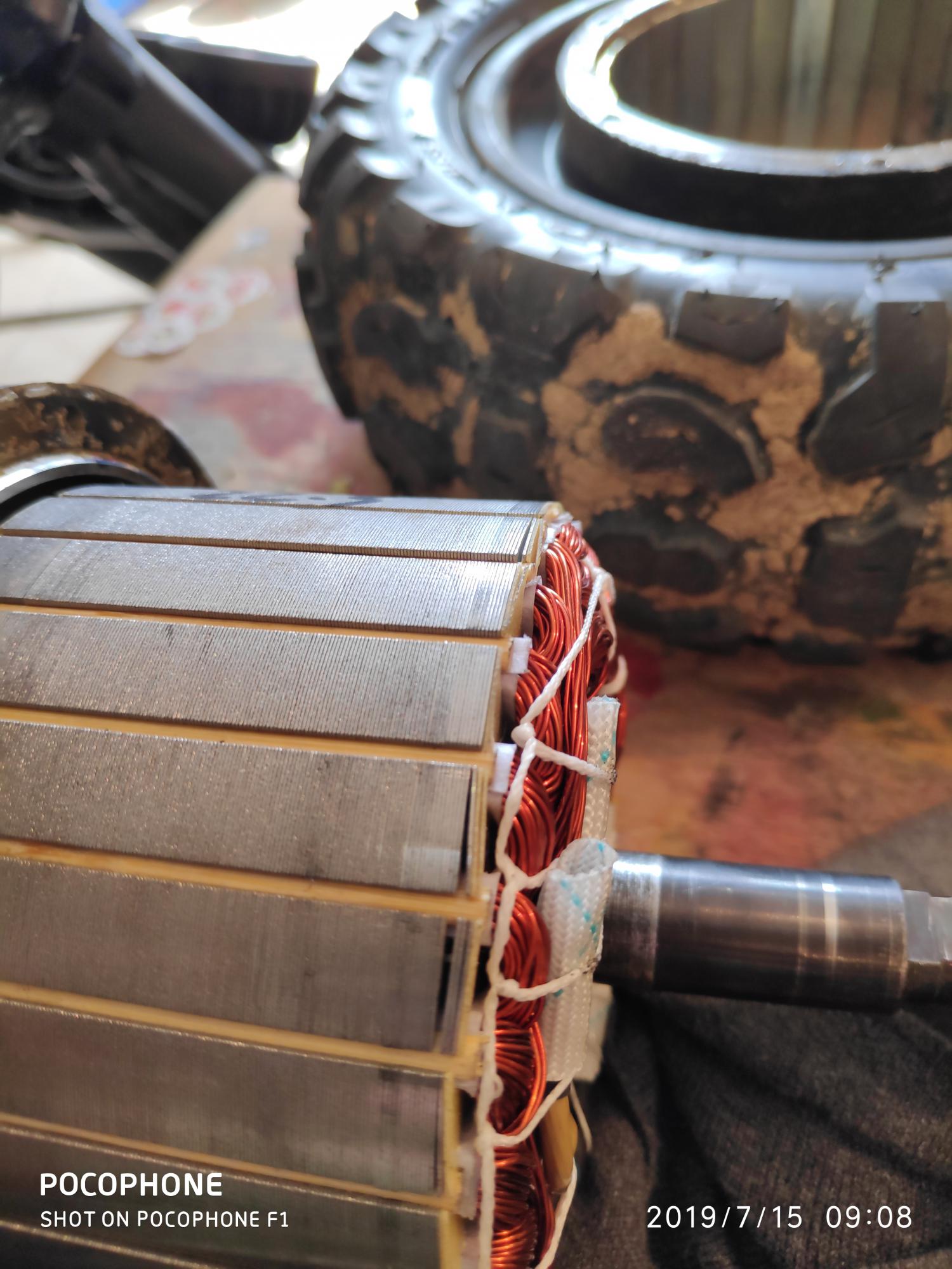

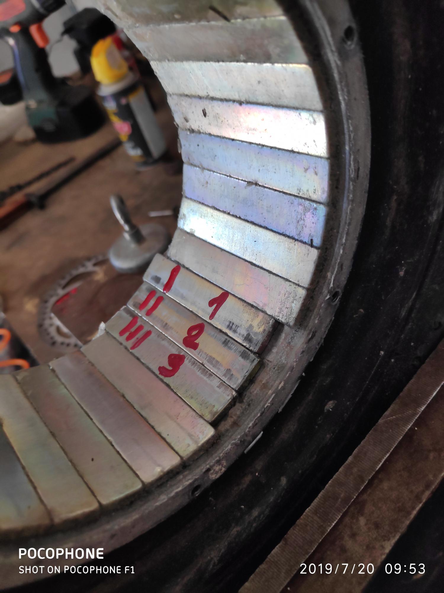

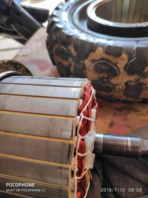

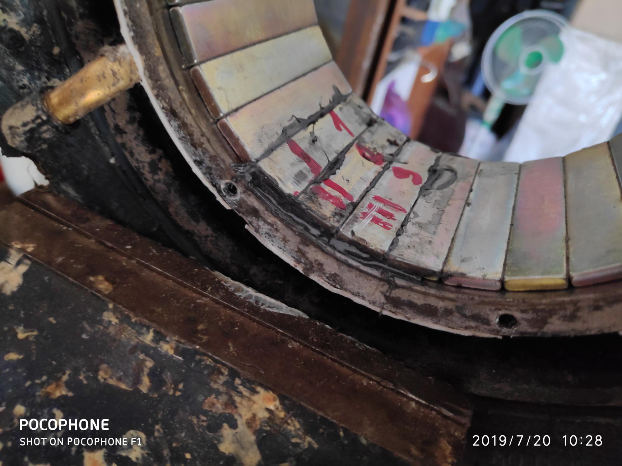

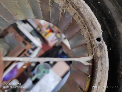

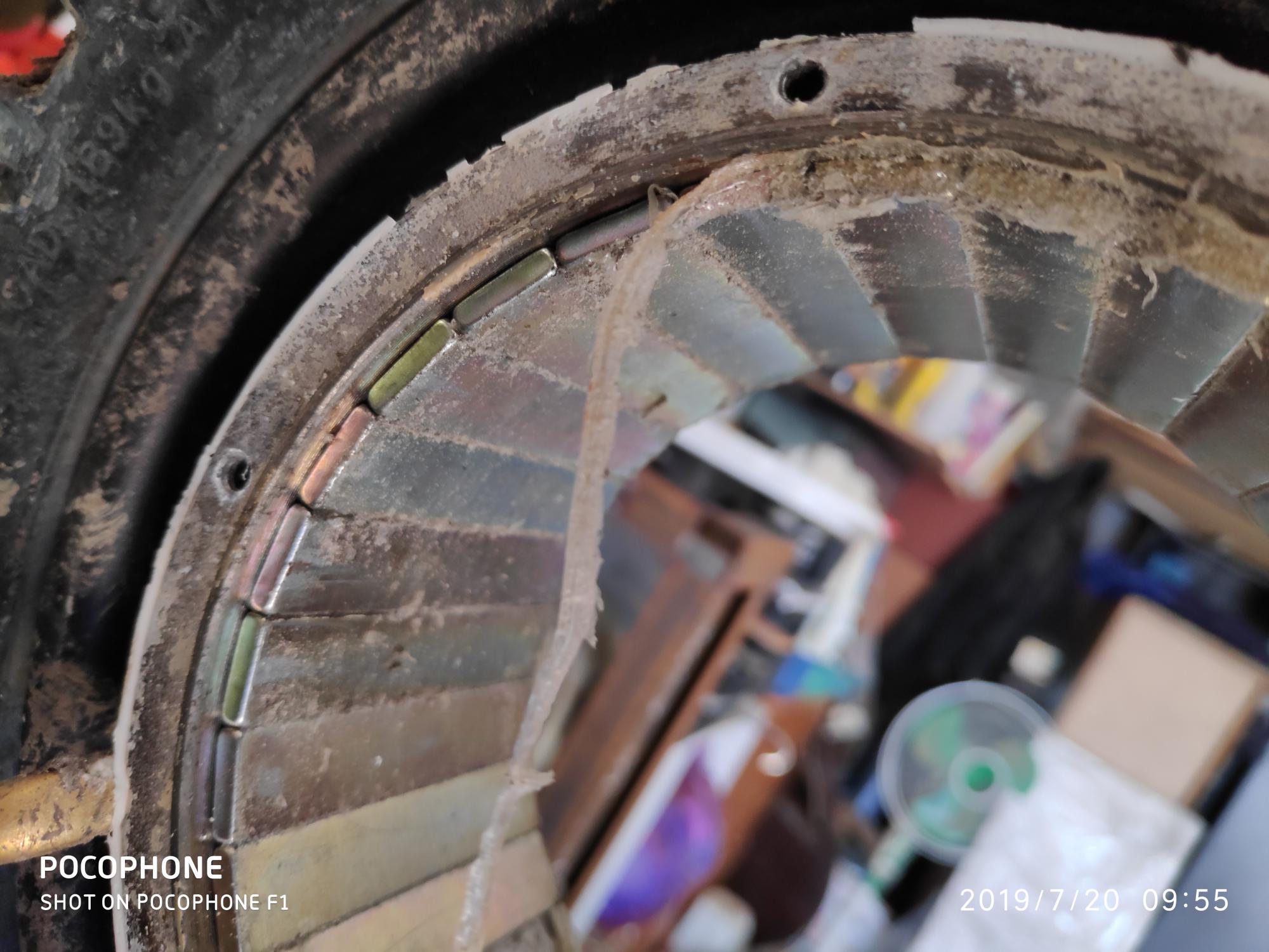

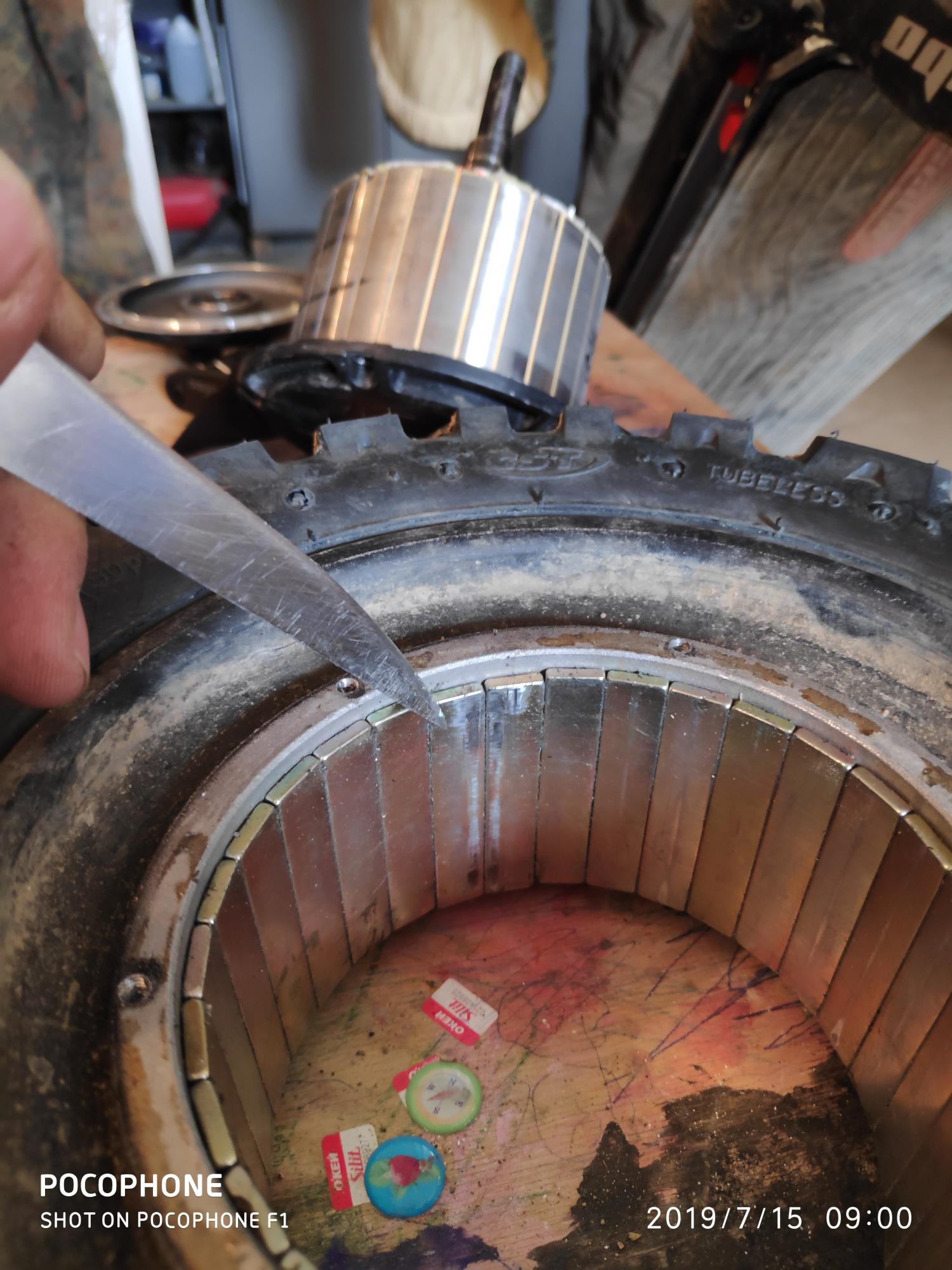

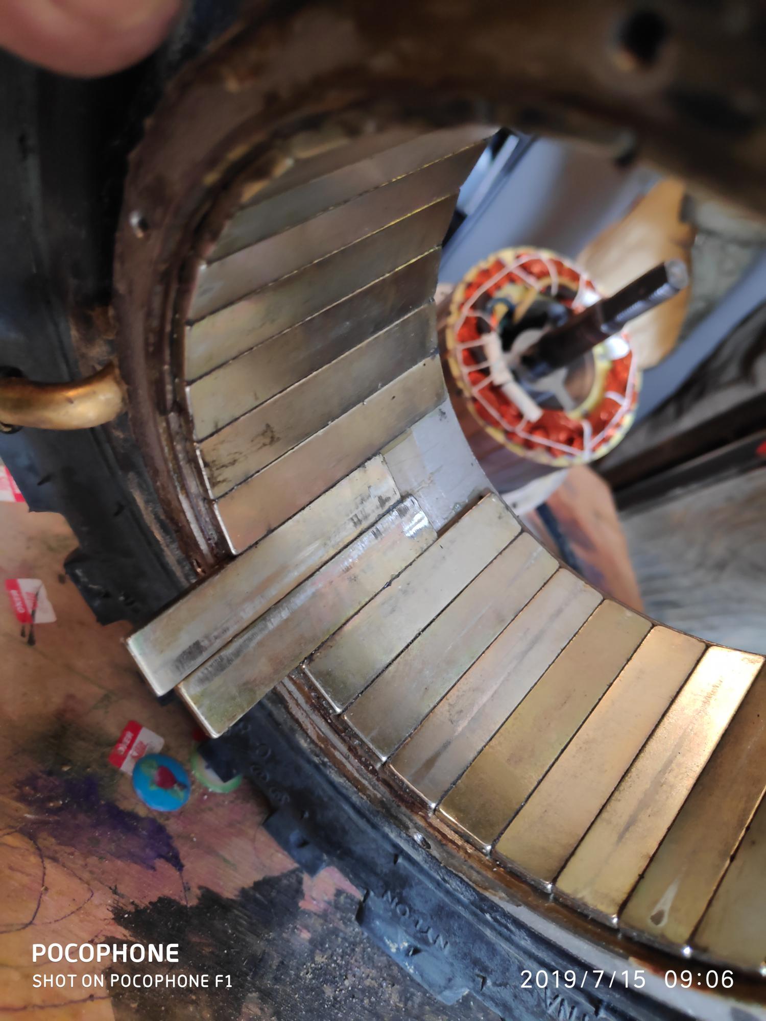

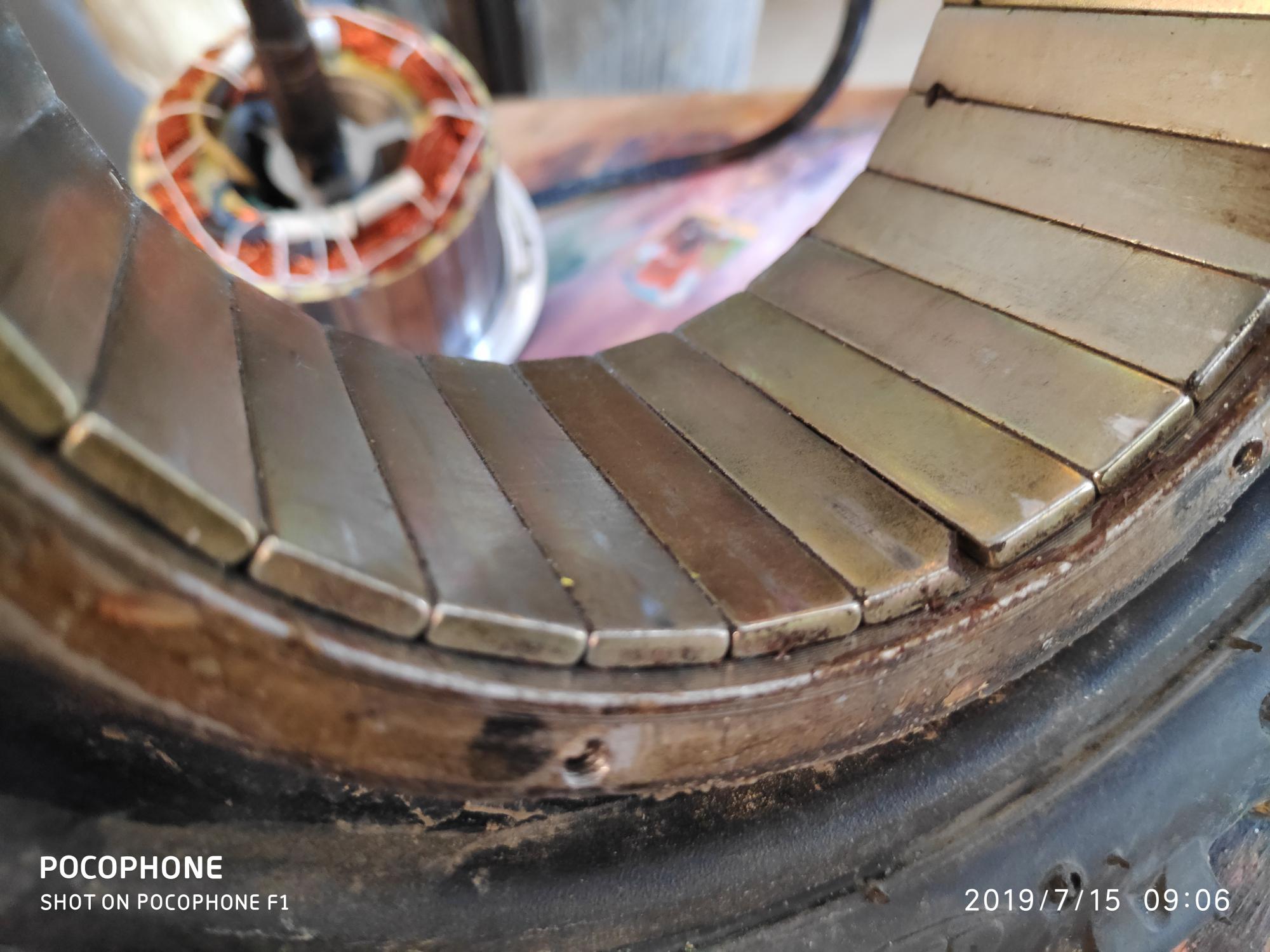

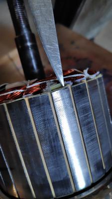

На днях был замечен шум с переднего колеса.
Разбор и ....
2 шт были отклеены
Вот тебе и Юрьев День  :-(
Разбор и ....
2 шт были отклеены
Я зимой попробую свой полностью раздерьбаню )))  Сейчас пока лето буду кататься )) По гарантии отдал бы и всё )
Xiaomi Mijia m365, Aqiho double drive, Kaabo Wolf Warrior 11+
ЭлектроВЕЛ 500W  52v 14ah.
andreyttg
Согласен .

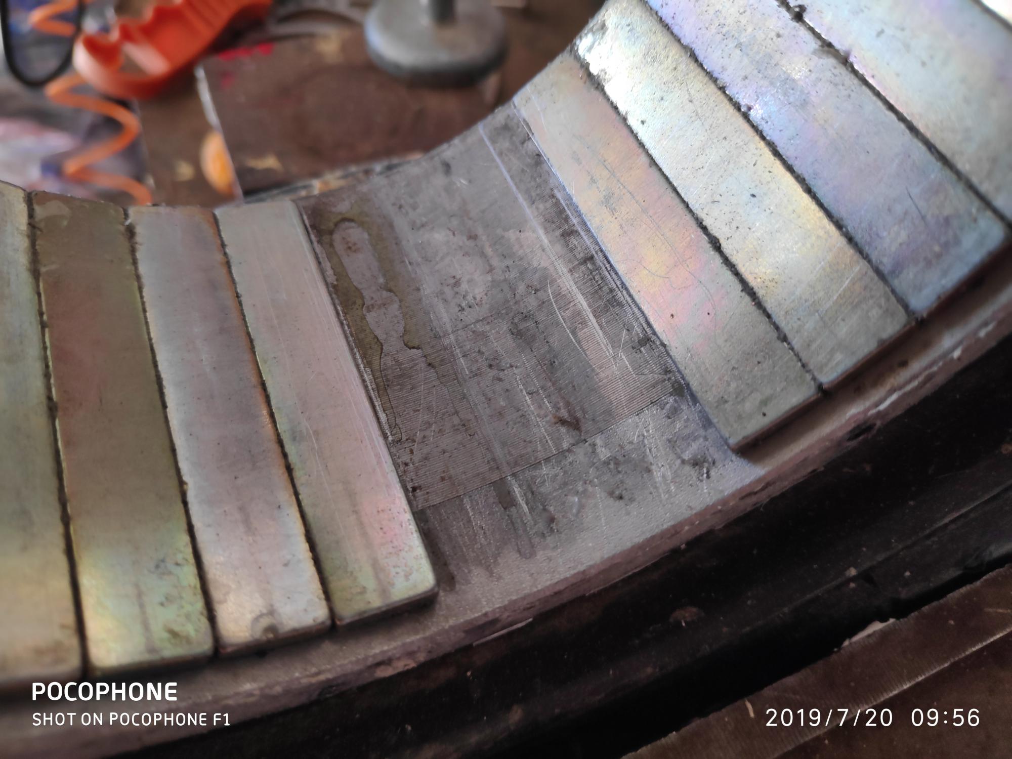

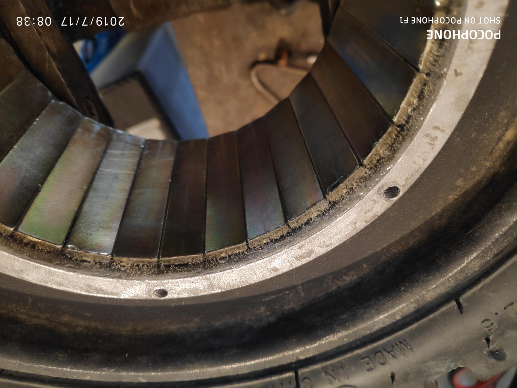

Договорились с продавцом на запасное мотор колесо,должен отправить.
Приклеил сегодня два эти магнита, остальные не смог сорвать
В автомагазине посоветовали вот этой клей
Завтра видно будет как он по качеству клея отпишусь .
Согласен .
Главное чтоб этот клей выдерживал температуру около 100 градусов. ))
andreyttg
Пишут что  работает при 105* градусов

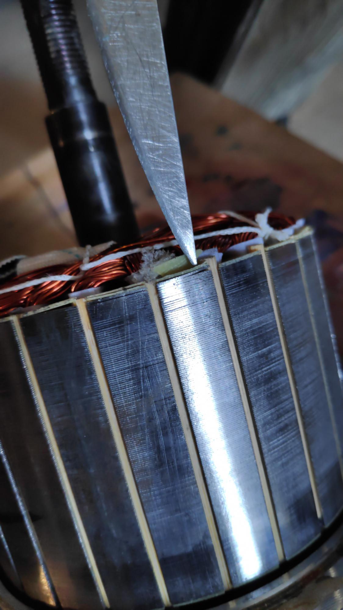

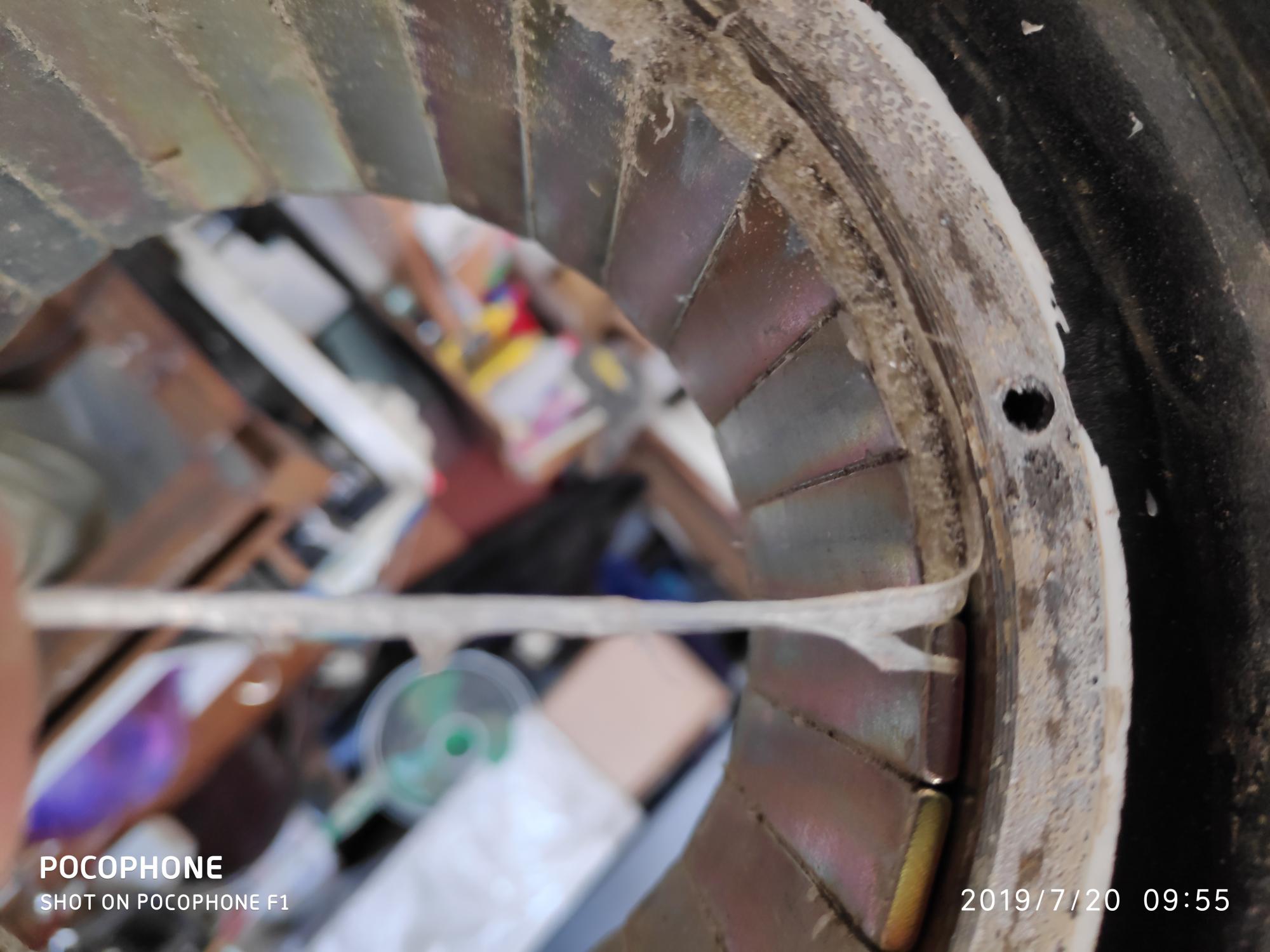

Цитата: ЕвгенЧик от 18 Июль 2019 в 03:52Главное чтоб этот клей выдерживал температуру около 100 градусов. ))
Клей не подошёл коротко хрень....
Забрался на высоту ,проехал 6 км и появился шум ,
Дома вскрыл точно магниты отошли ,
Теперь заклеел другим клеем.
Посмотрим что получится, у него типа +150 держит температуру
Добавлено 20 Июл 2019 в 15:34
Вот таким
https://youtu.be/0ANJ0HxDIoE

Эпоксидная смола самая лучшая... Я в том году эпоксидкой клеил, и до сих пор насмерть.
А кто нибудь уже прокачивал тормоза гидравлические на нём? Есть видос?
andreyttg
Смотрел сегодня по смоле да действительно закаменела.
Так мешал ее на листе нержавейки ,и там пятно пытался ее очистить отвёрткой так ну очень под большим давлением только .
И я лист не чистит до смешивания.
