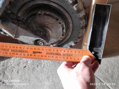

В накачаном состояние сравнивали ?
Есть фотографии с размером.
Если Нет возможности проверить тогда на этом размер сделайте ,и после шиномонтаж на новой
Будет одинаковые) .

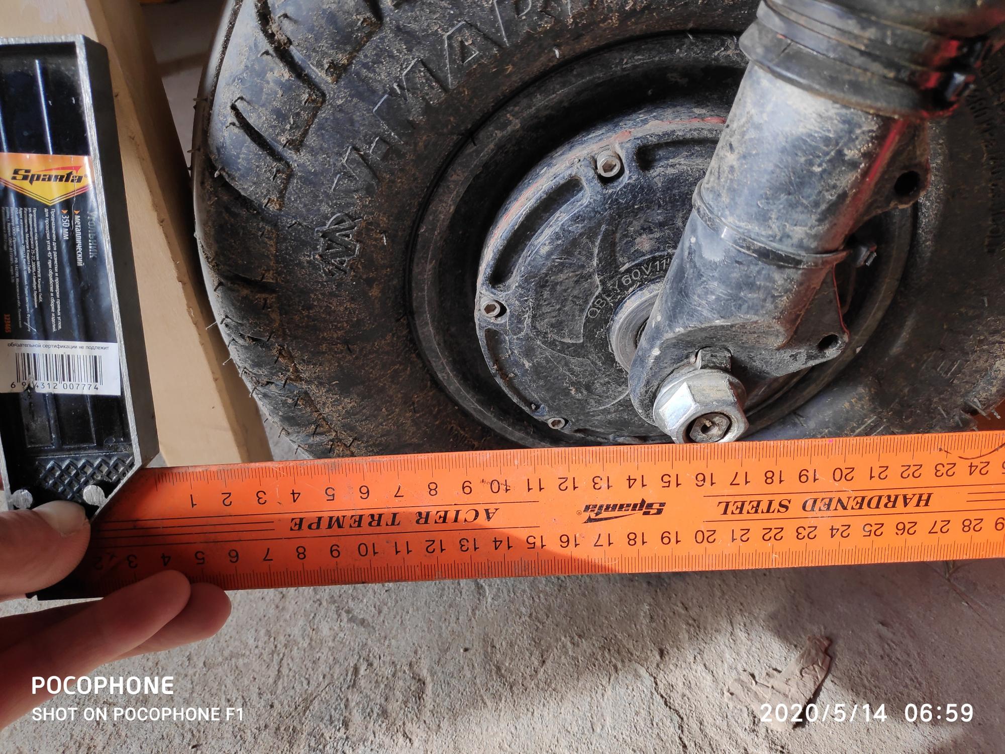

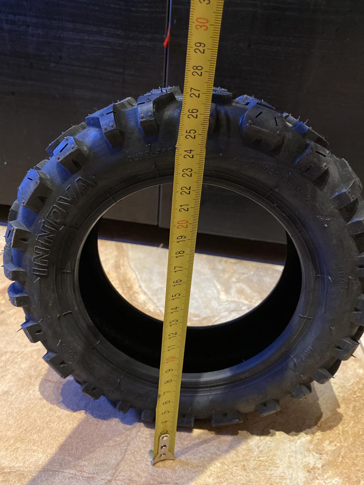

Размеры шин от центра оси мотора  до края Шины.
  11"- 125мм - то есть диаметр 250 мм - это cst  если я правильно понял ?
Inova в снятом состоянии около 270 мм (не установленная на колесо) (позже сделаю фото , как будет возможность) :wow:

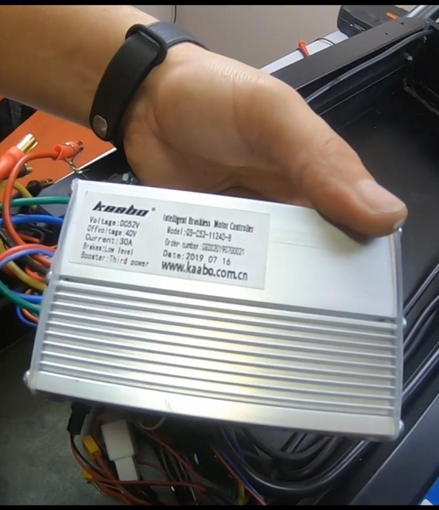

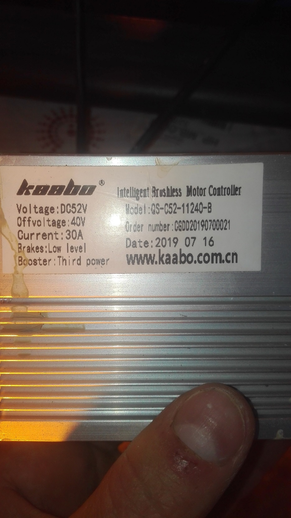

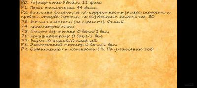

Вопрос к знатокам, проштудировав Тему от начала до конца) Частично ответил на свои вопросы , но все-же остался один в подвещенном состоянии .
Скажу сразу АКБ у меня 52 вольта
На данном курке Значение P1 у меня стояло 44,5  - если правильно понял , то это нижняя точка, при которой самокат перестанет ездит и контроллеры отключат тягу? или нет?
Пароль с завода спасибо форуму и его участникам отыскал - (3745)
Но к сожаления значения P0 P1  И так далее у всех курков разное , несмотря на внешнее сходство.
Списавшись с китайцами , они мне прислали расшифровку , Якобы моего курка.
P0 is tire inch
P1 is rated voltage
P2 is magnetic pole
P3 is speed siginal
P4 is mp/h or km/h
P5 is zero start or non-zero start (PAS)
P6 is auto cruise
P7 is hard start or soft start, default is 2, which means motor gets power after 1 seconds. 0 in most powerful
P8 is speed limit.100 means 100% of full speed, 50 means 50% of full speed.
P9 is electric brake. 5 in powerful brake. 0 means no electric brake.
Т.Е. По их логике в  P1 - я должен установить значение 52.- номинал моей батареи. Но как только я меняю значение с 44,5 на 52 - (Свеже заряженный) показатель на курке показывающий полный аккумулятор начинает показывать меньше половины.... деления . Должно ли быть так ? и какой в итоге показатель мне нужно оставить ? Вольтметр в левой части руля показывает при этом теже 52.2 в

andreyttg
Можно через уголок наглядно .

andreyttg
Р0 размер колес в твоём случае 11"
Р1 порог отключения ставишь из того как хочешь глубока  разряжать батарею.
Но есть пределы .
Вот табличка

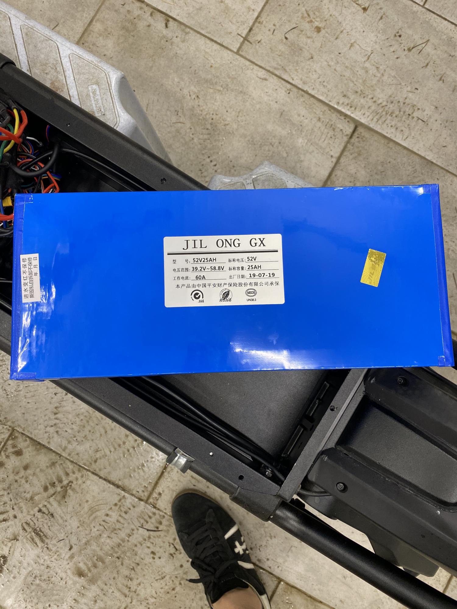

Значит порог для своей 52 в батареи, ставлю порог 44 в ?
И соответсвенно вопрос , по-поводу остатка заряда акб , я ориентируюсь на индикатор на курке ? Или по вольтажу на вольтметре , пока не будет 44 вольт , тогда и на зарядку ?
Просто под нагрузкой бывает просаживается и больше .. до 40 вольт
andreyttg
Ориентироваться будет правильно по Вольтажу.
По поводу 44v , надо правильно посчитать в твоём случае.
Объясню на своей 60v
У нас  полный заряд одной ячейки 4.2v умножаем на количество S на 60v это 16шт.
Получаем 67.2v
Если я поставлю разряд отключения батареи на 44v .
То выходит 44/16=2.75v
Но по ттх батареи самый лучший способ продлить срок службы это эксплуатировать их в знаниях указанных в заводом изготовителем.
Для нас это нижний предел ну люди обсуждали 3v.
Это 16*на 3v =48v.
Можно и 2.75v но быстрее будет изнашиваются батарея .
А если планируете поездить и в будущем поставить мощнее тогда можно забить и ездить ,свои 500 циклов она отработает возможно честно ,а дальше будет снижаться ёмкость.
Но сразу скажу в чате уже не раз владельцы куго Wolf писали что не хватает им 25h и тем более 52v .
У меня было 60v 25h ,перешёл на 48h
Конечно все зависит от стиля езды и где используется Wolf.
Тут в  телеграм чате писали обсуждали @KaaboWolfRussia

Vit43
Фото покрышки инова , к сожалению уголка не было  :-\

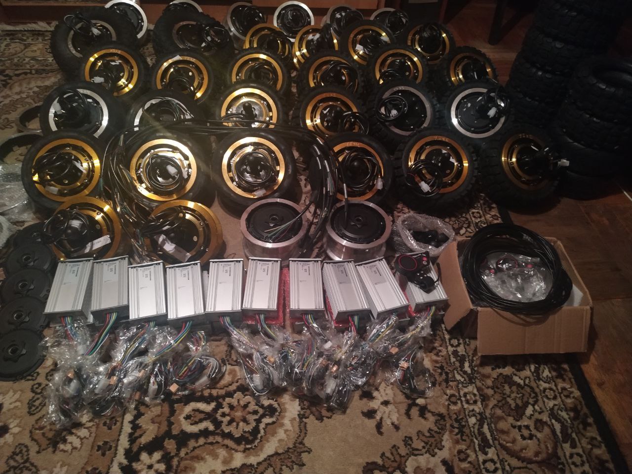

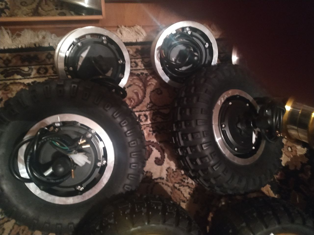

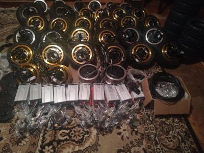

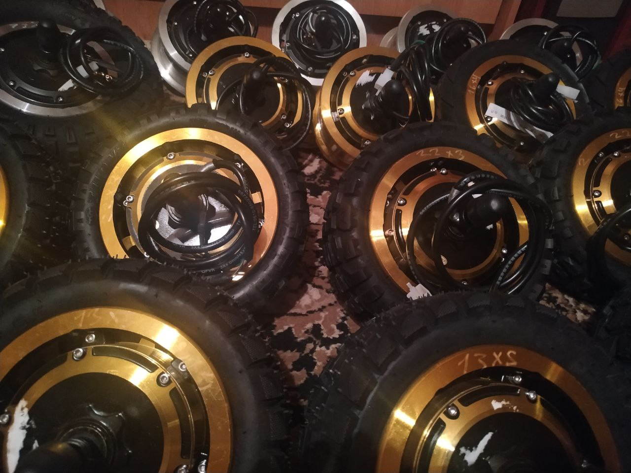

Новости  от Александра.
Партия моторов мощностью 3000W, магниты -65мм.
Посадка 6.5" под шины 11",13" 14"  прошла таможню.
Ориентировочно прибытие с Санкт-Петербург 25 августа.
Характеристики обмотка
Тяговые 13Х5(~50км//ч)
Средний 16Х4(~60км/ч )
Скоростные 22Х3 (~90км/ч)
Стоимость 21.000 руб.
Два мотора+доставка по России.
Я заказал для гор беру у него с 13*5 обмоткой )

Моторы приехали

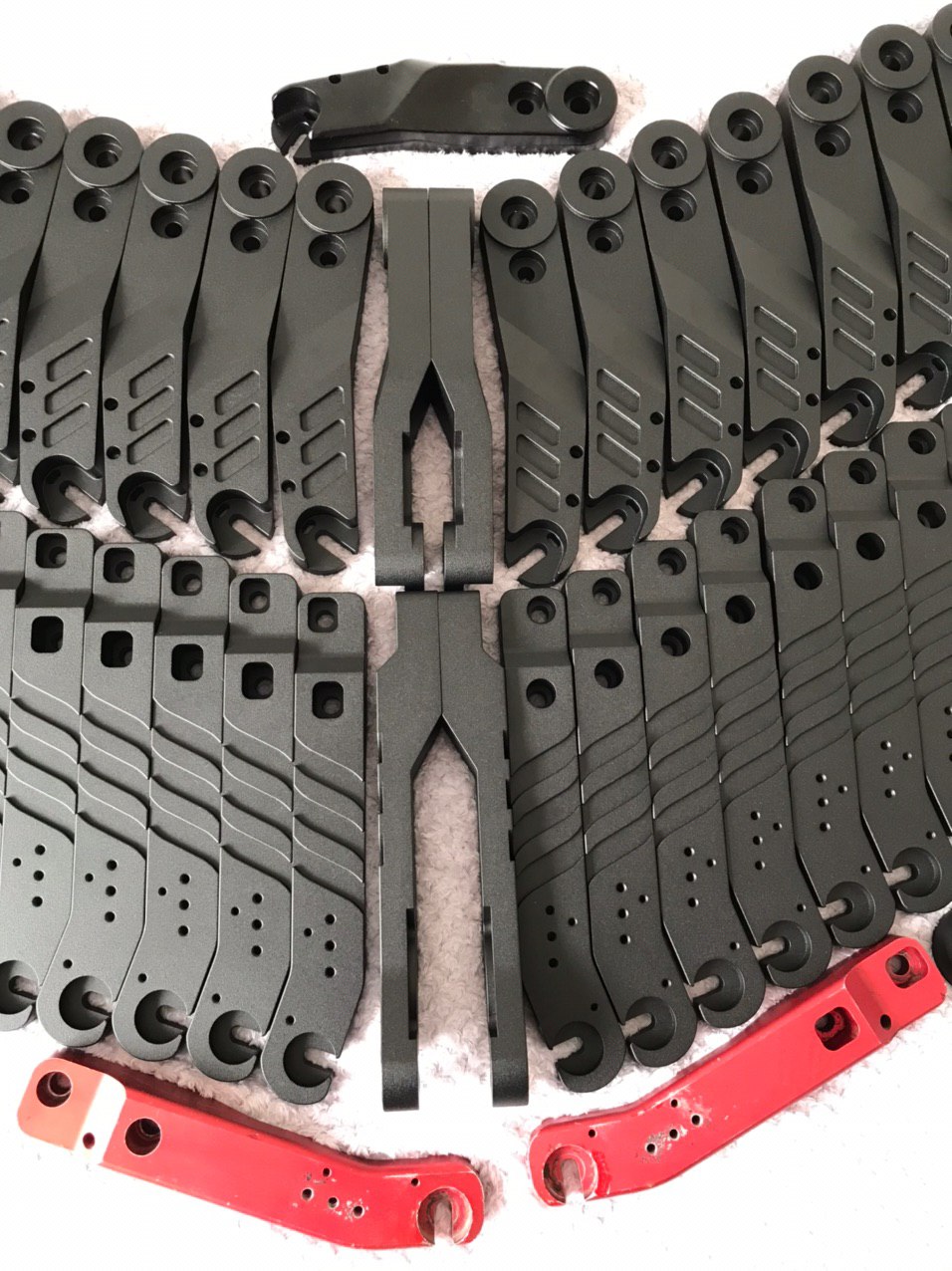

andreyttg
#791
Готовы !!!
Рычаги подвески готовы .
Осталось 3 комплекта свободны
На данный момент
Цена по предзаказу 6500р.
