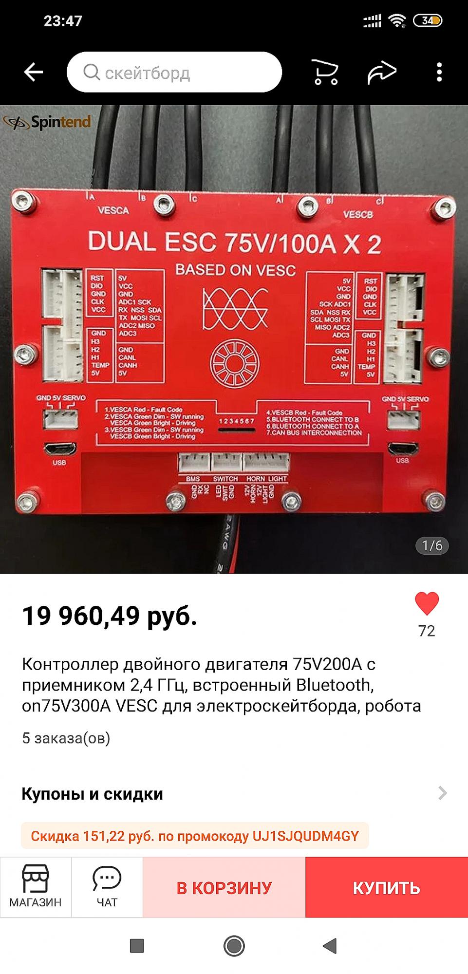

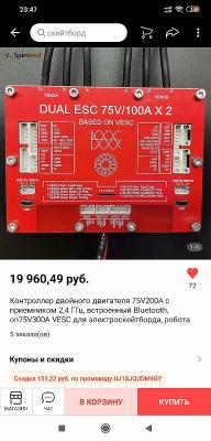

Есть кто ставил этот контролер.
Видео
https://youtu.be/Lb51nyGSE7g

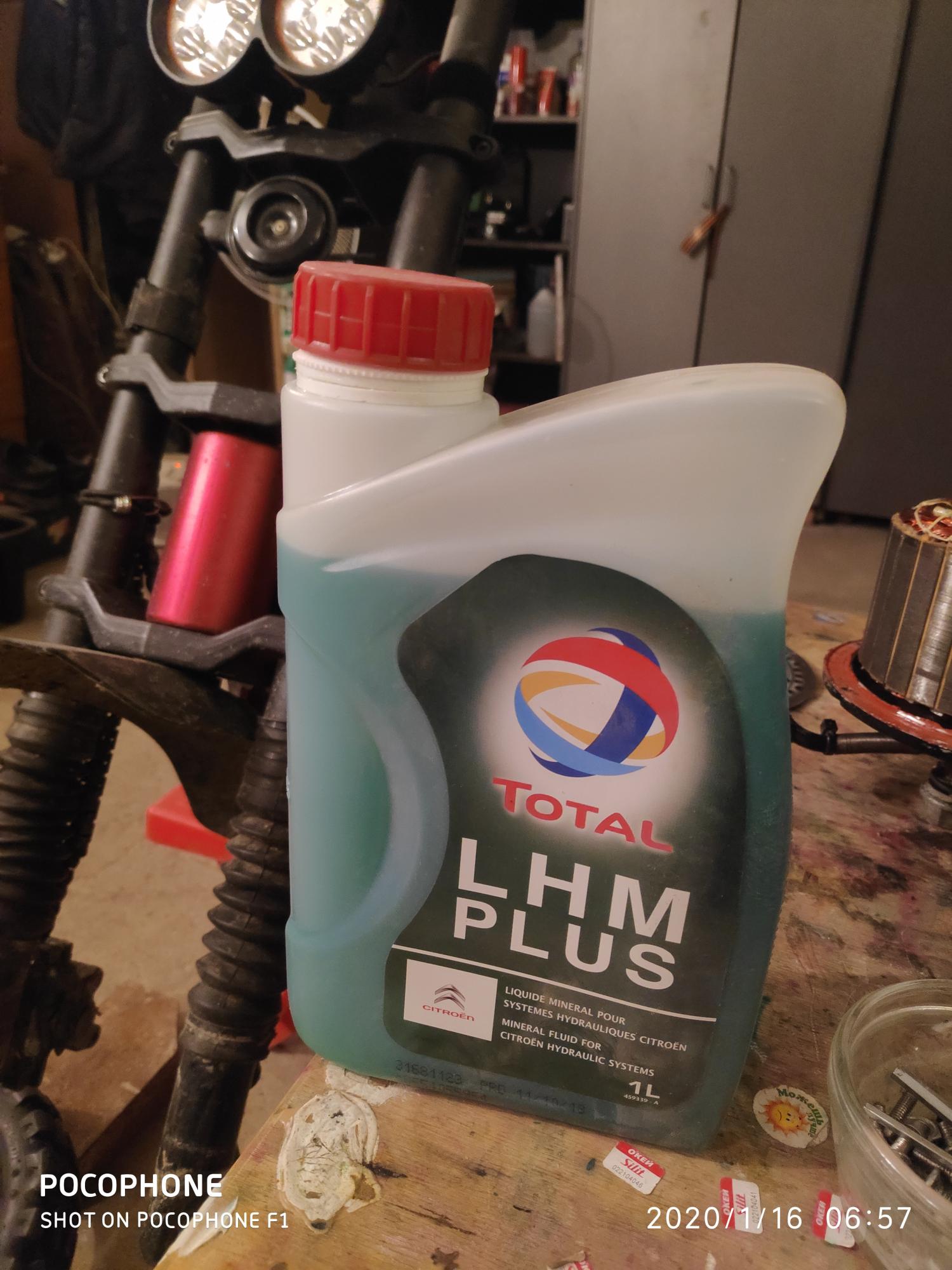

Подскажите, какая жидкость в гидравлике тормозов?
andreyttg
Минеральное масло, если форум полистать  за 20 год ) то есть информация .
