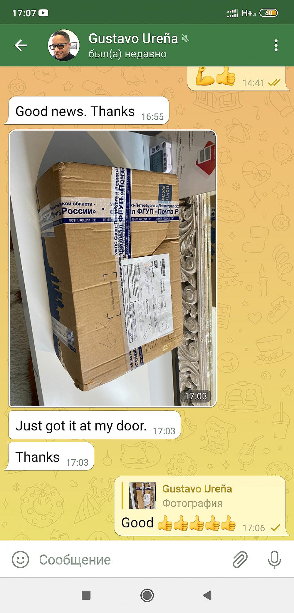

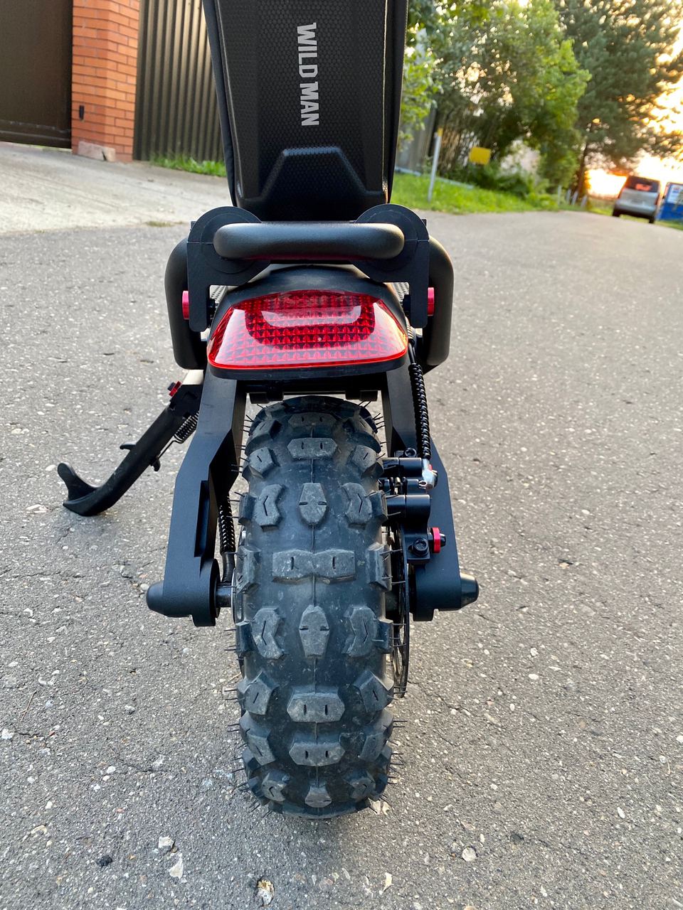

Один комплект рычагов под 13" и 14" шину уже добрался до Нью-йорка.
Поста России жгет ) , доставка 7 дней ....

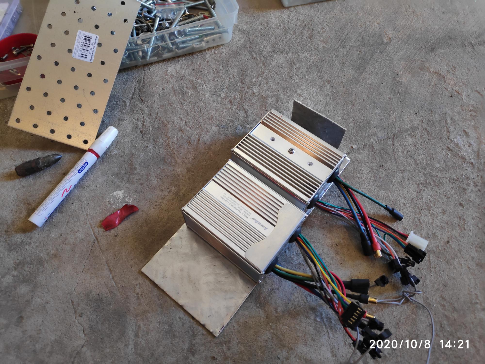

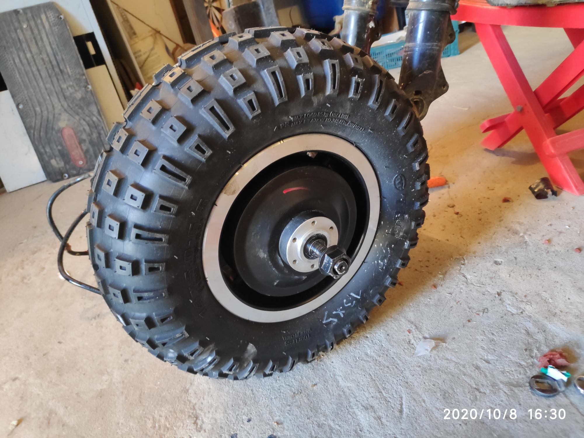

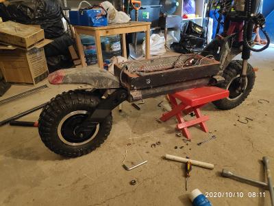

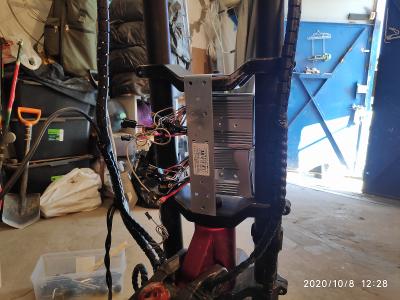

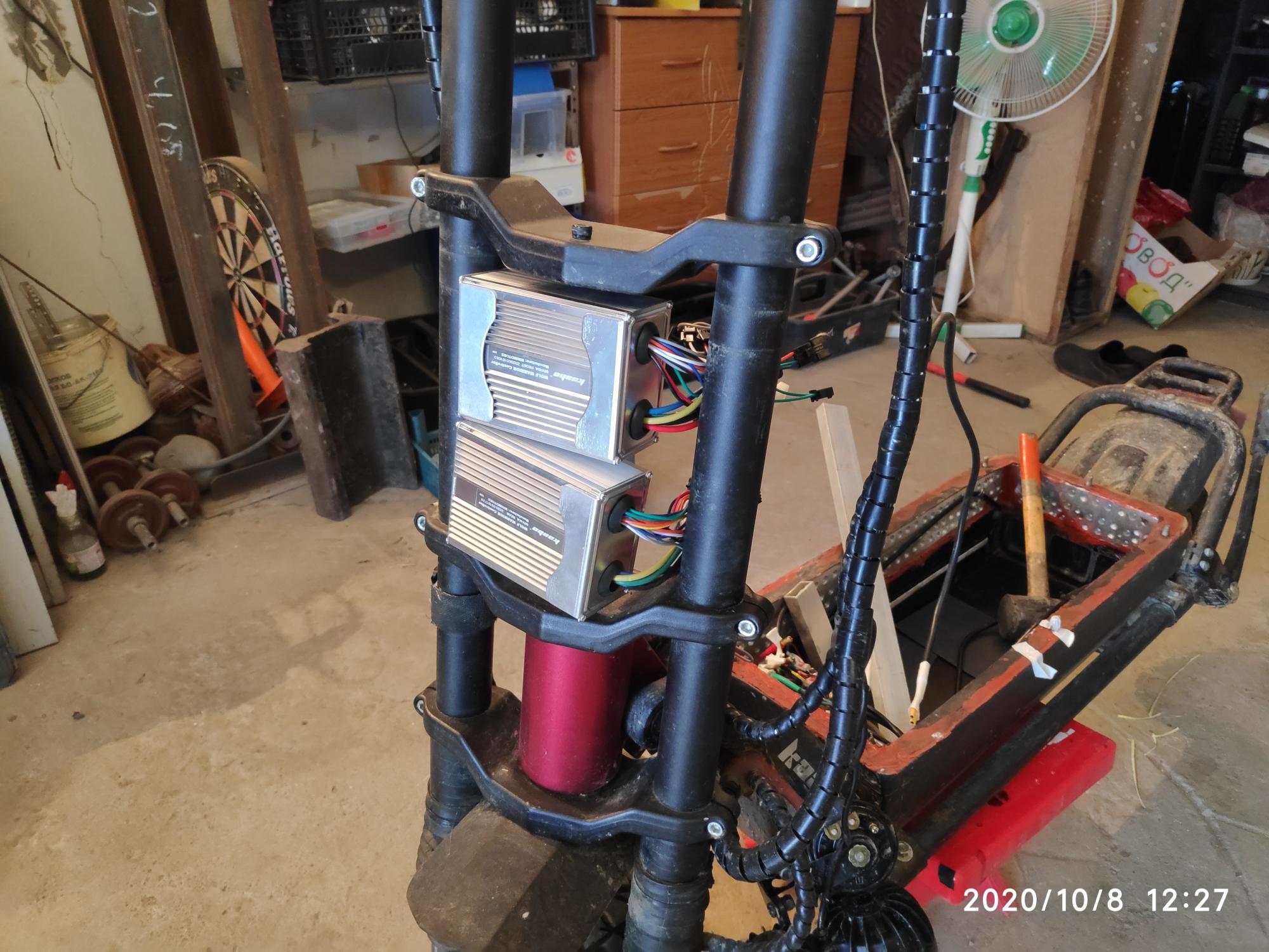

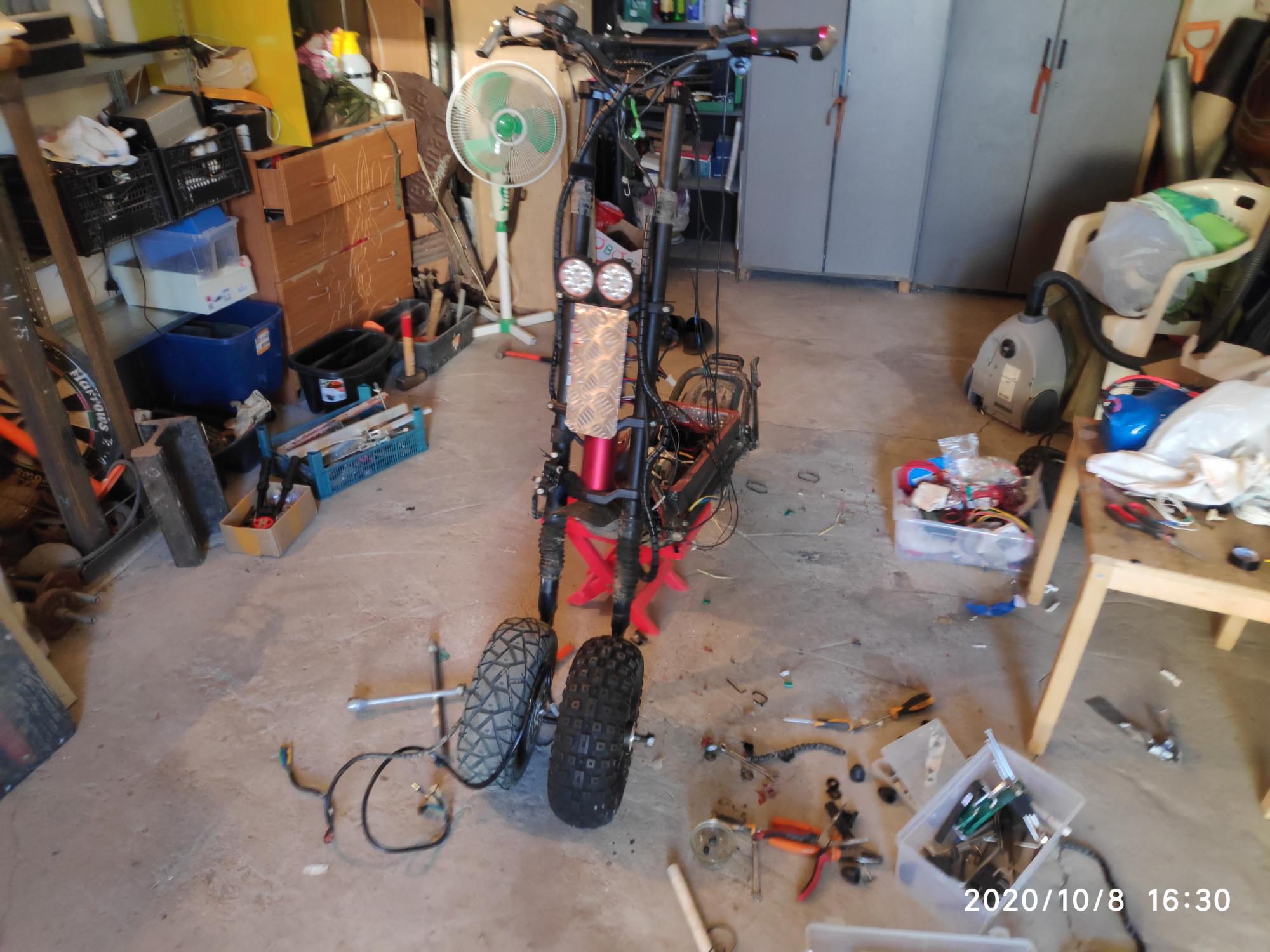

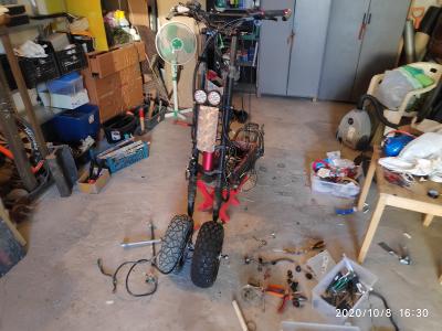

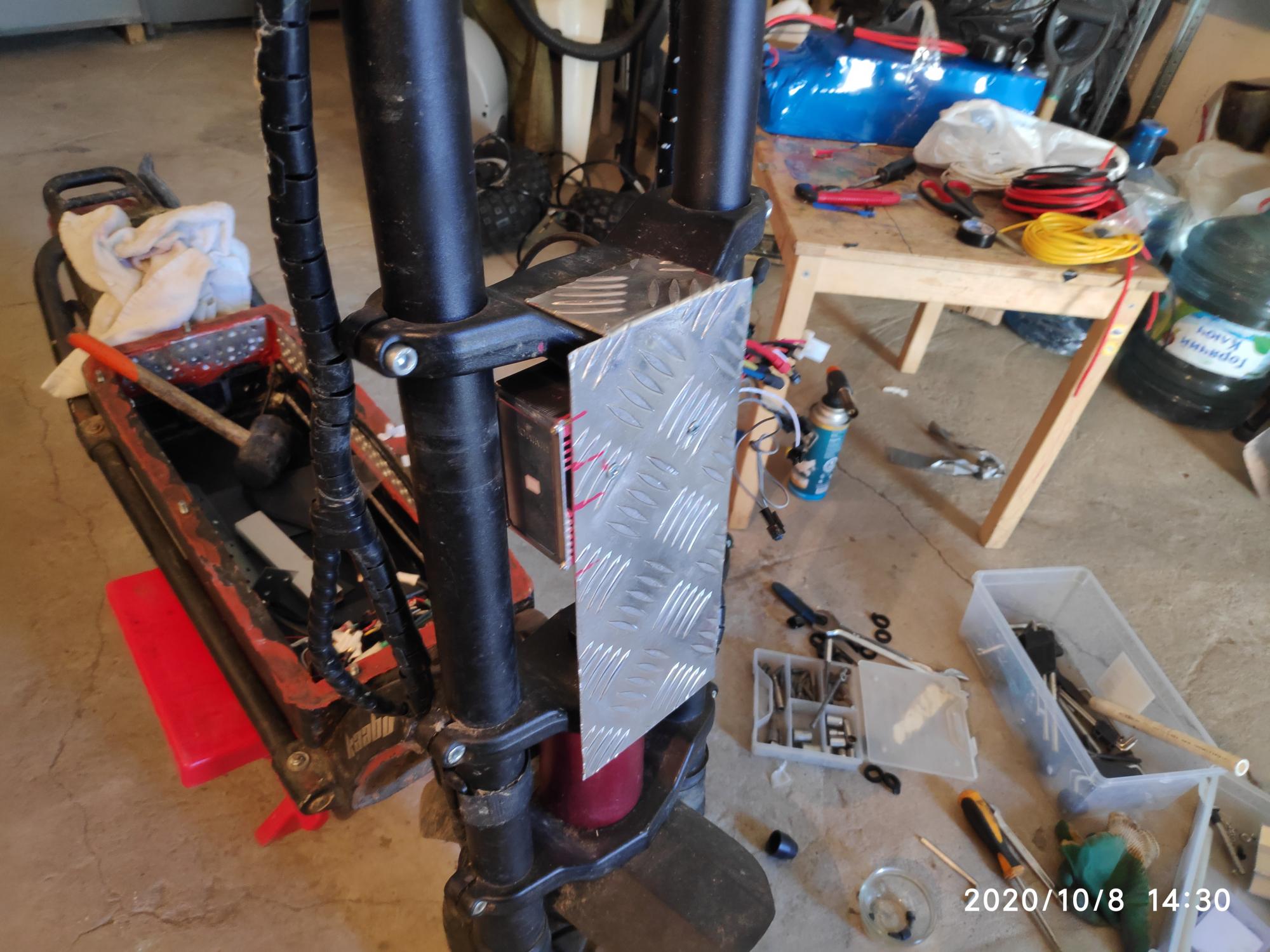

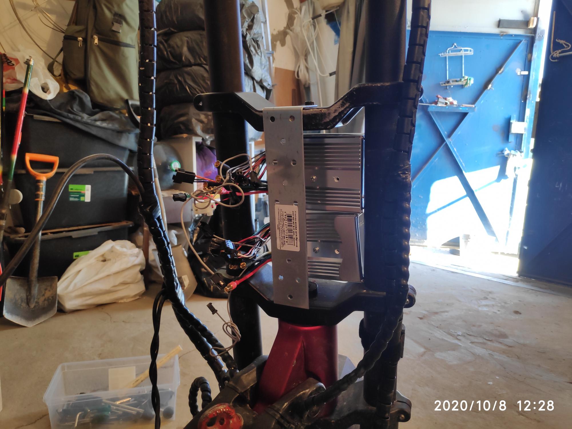

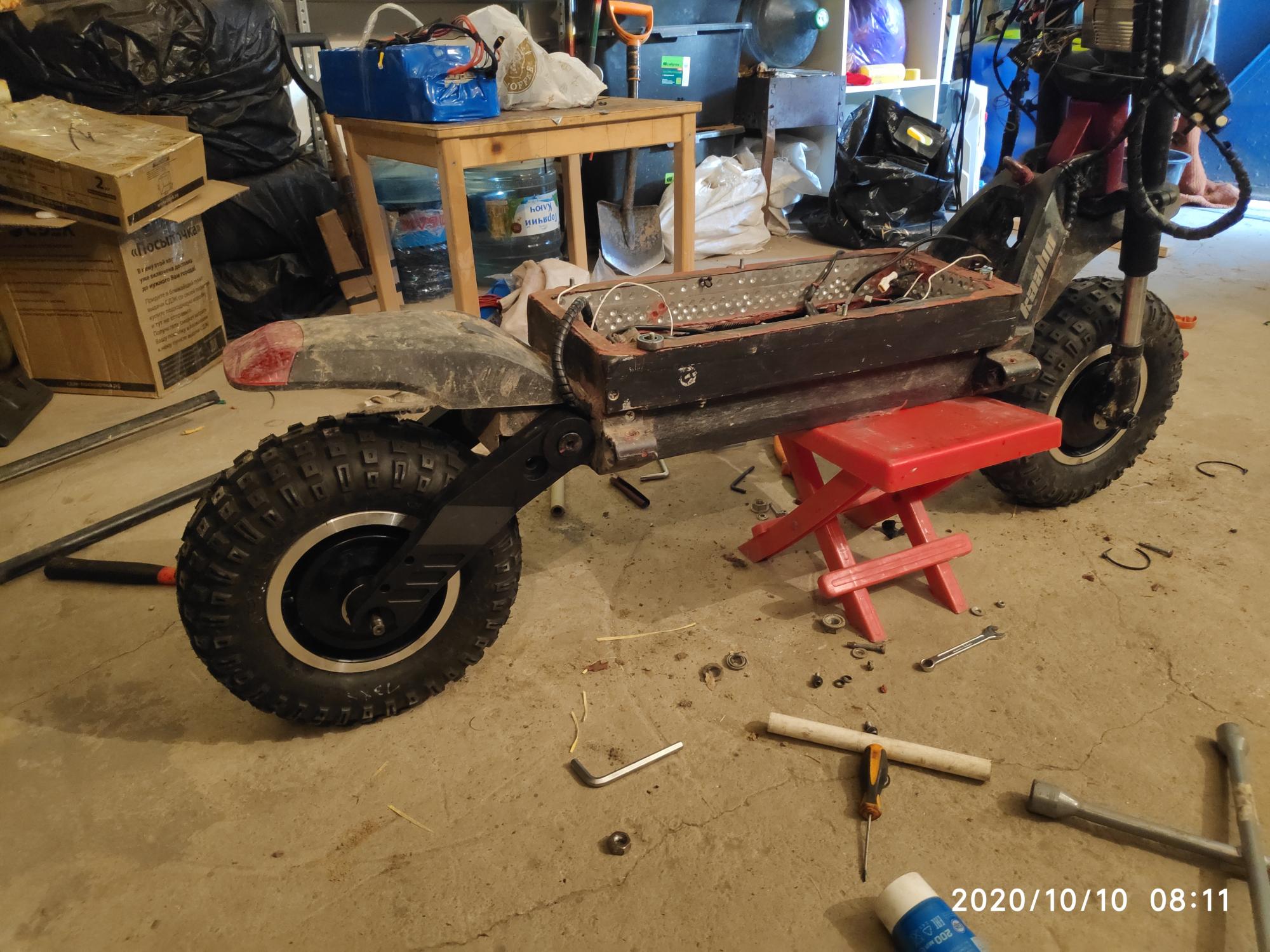

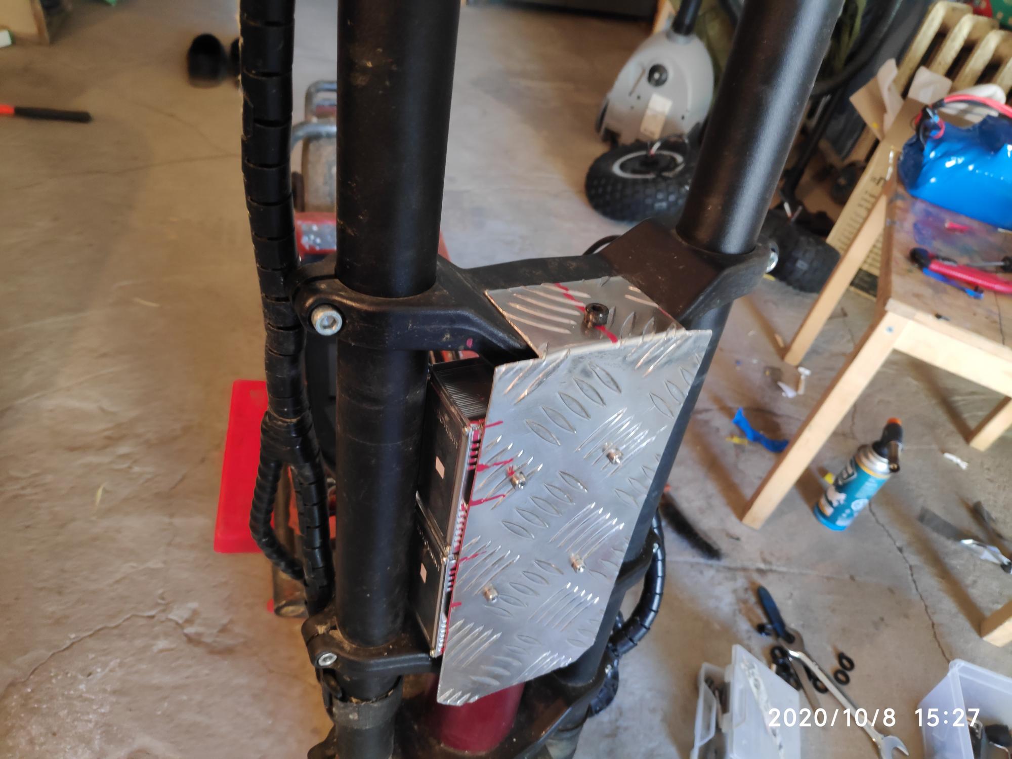

Начал переносить задуманное весной
контролеры под руль ,между мотовилкой .
+ Новые моторы 3000W
Kaabo Wolf Rus  🇷🇺
В Телеграме
https://t.me/+T0i67Vxr-qRgkXd0
andreyttg

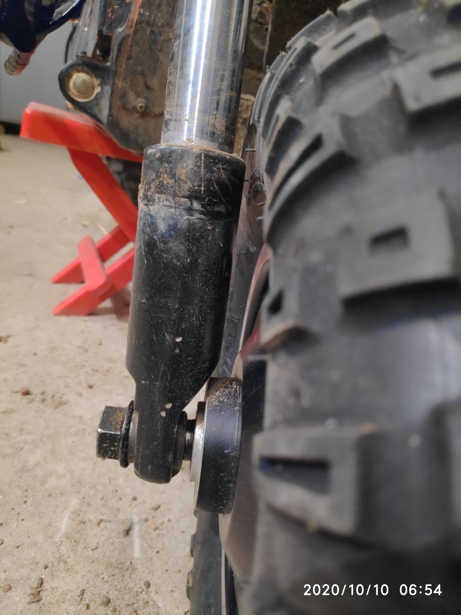

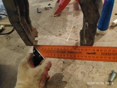

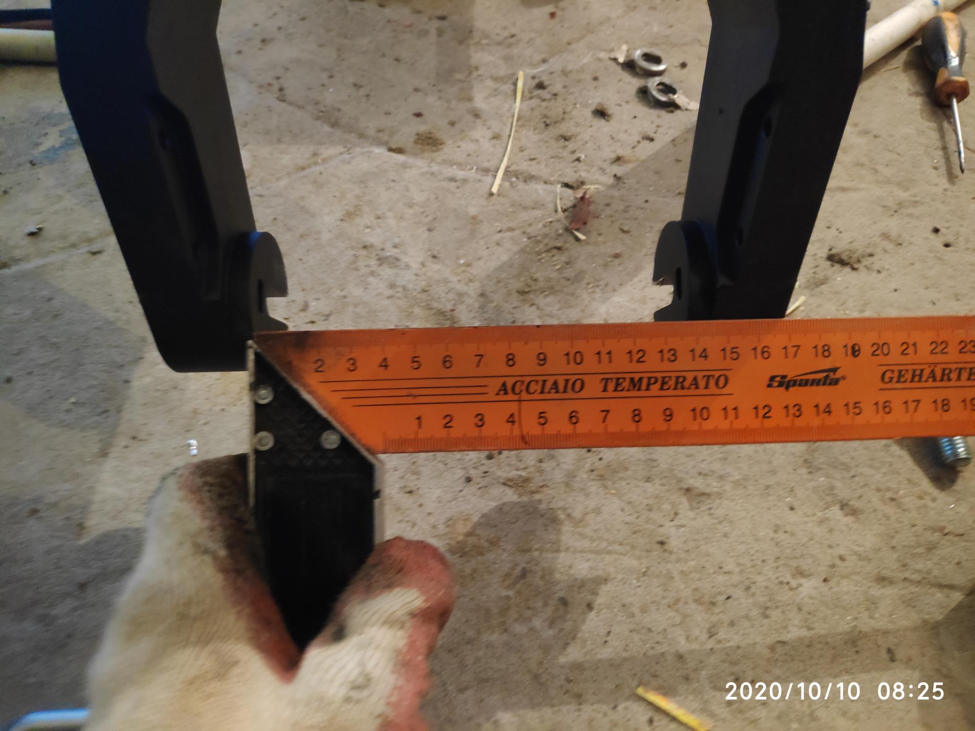

Новые моторы на 65мм магниты.
Примерно на 10мм толще по крышке мотора.
Перед нужно крышку мотора фрезеровать на мм 5 примерно ....может 8.
Но надо по ней смотреть есть возможность.
Если 3мм точно то за 5 мм надо проверять
Думаю как заколхозить лучшее .
Зад родные рычаги 145мм расстояние.
Новые 137мм.
8мм не хватает .
Что тянет замена оси подвески маятника +
Замена оси подвески пружин .
Примерно нужно 200мм

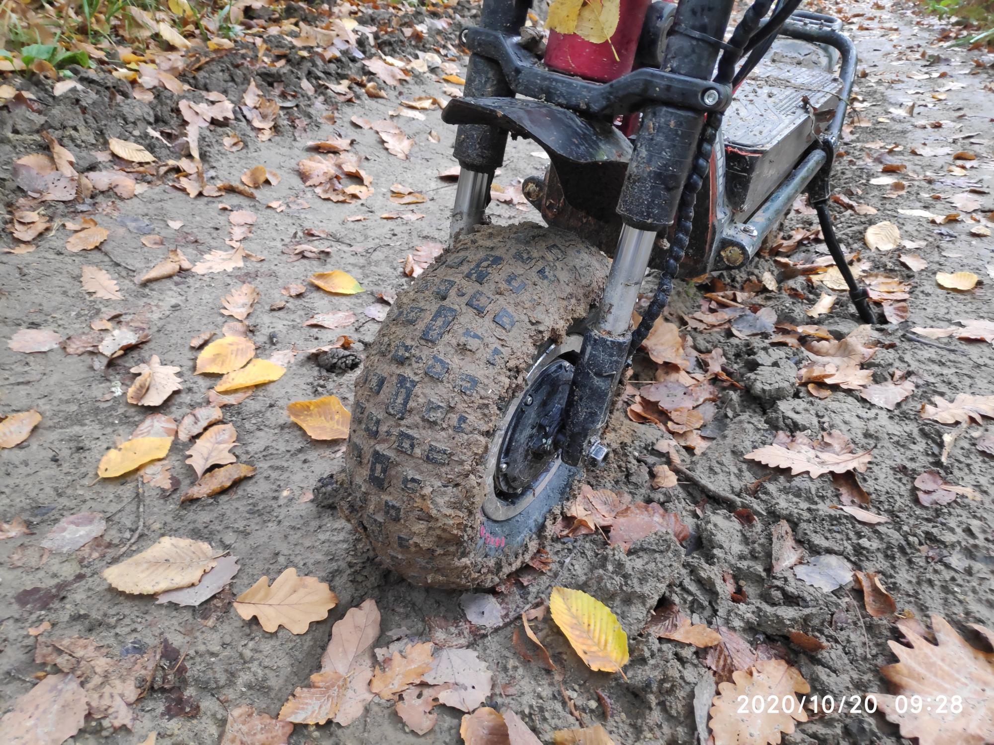

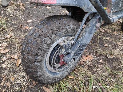

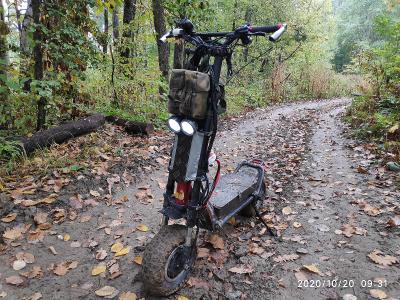

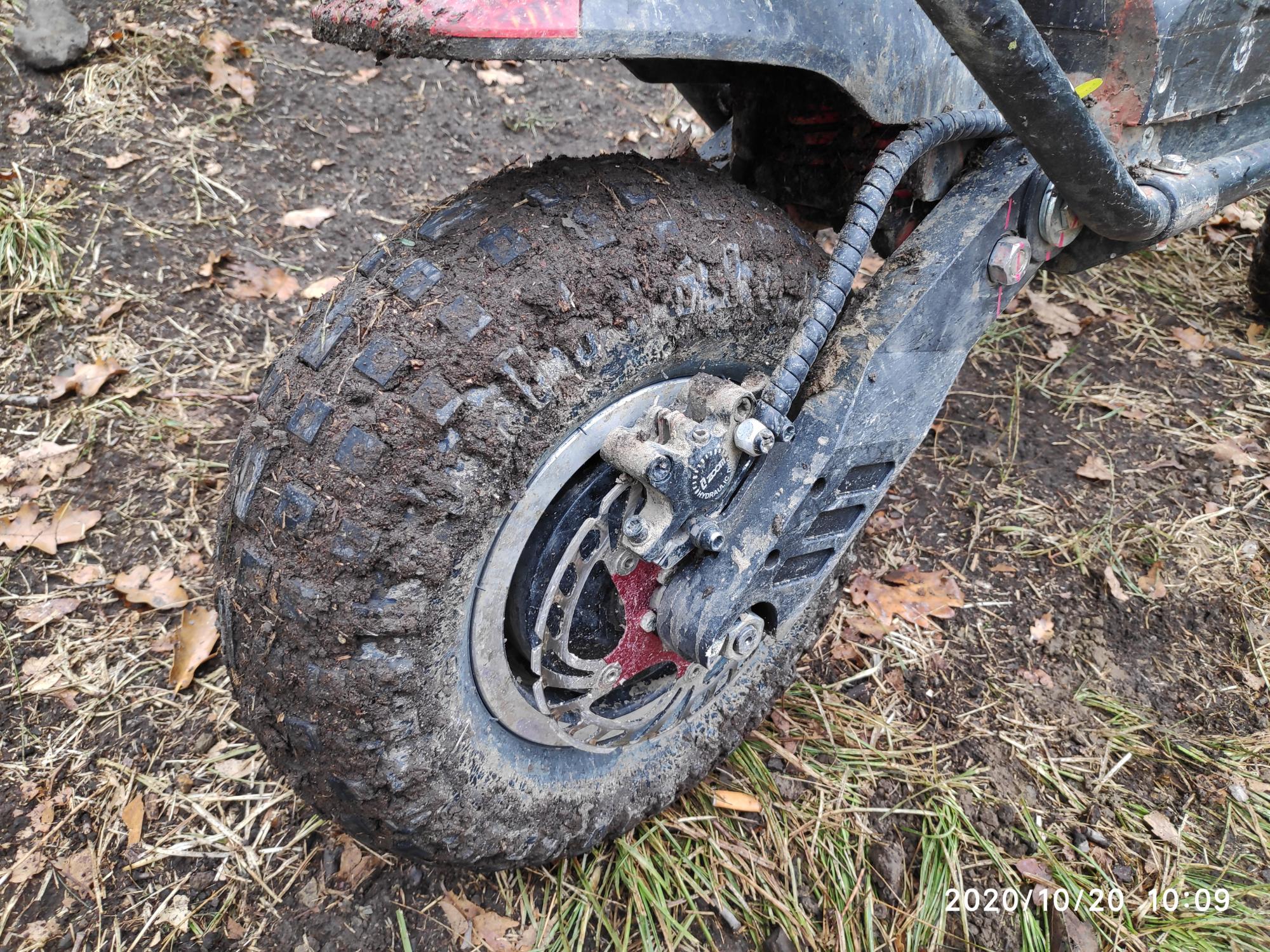

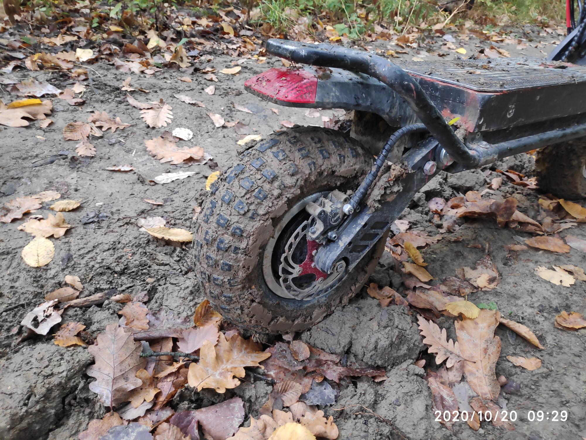

Добавлю по переднему  тормозному диску .
Похоже ставить его не буду .
Он ему не нужен  :-D
На этих моторах ( 65мм магниты ) в положении электроном тормозе на 5 тормозит очень сильно.
На днях чуть сальто не сделал  несколько раз с непривычки  )

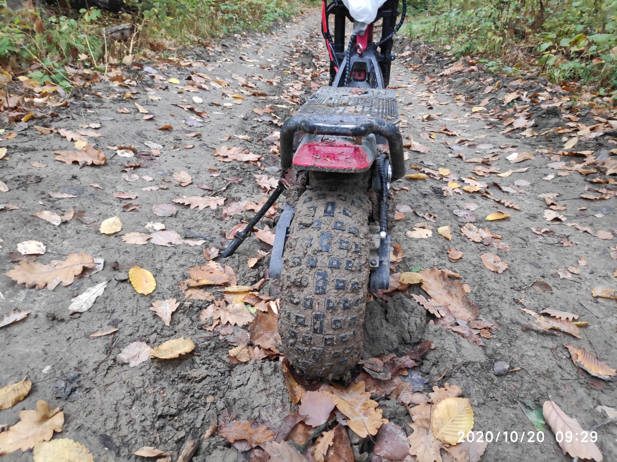

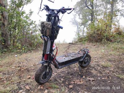

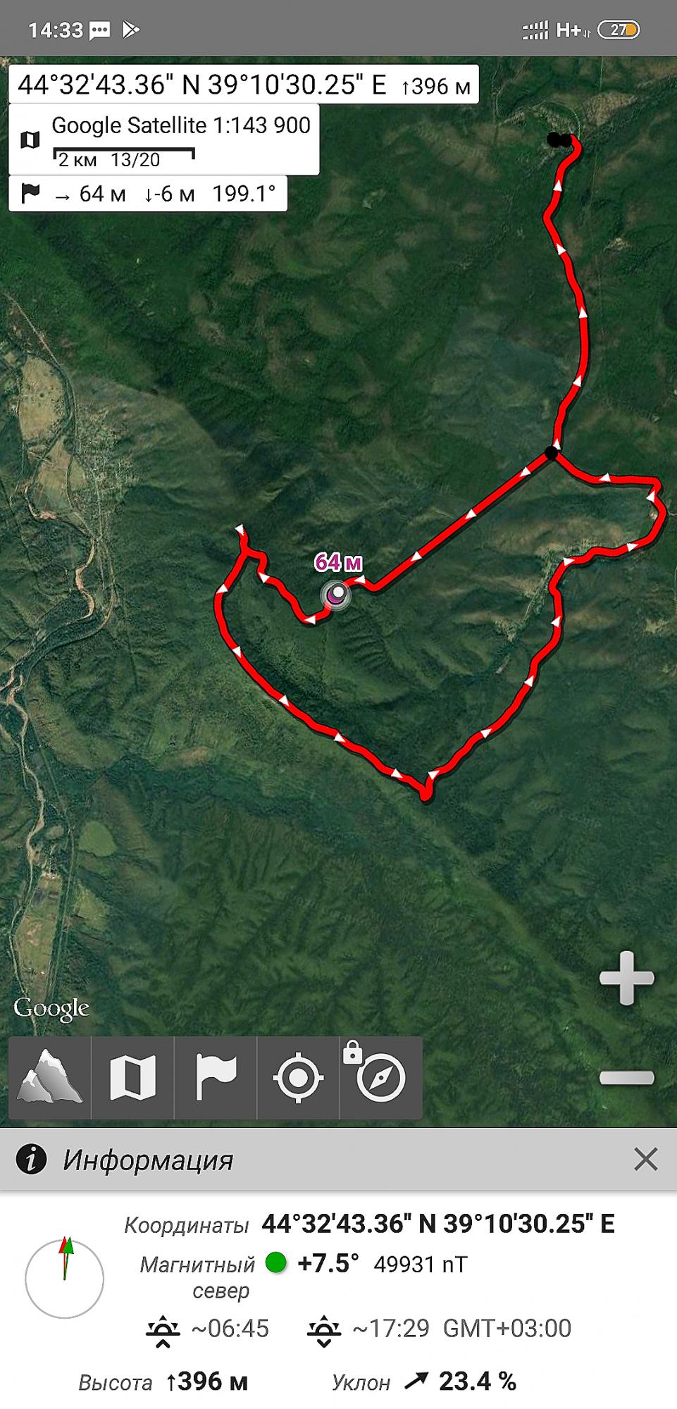

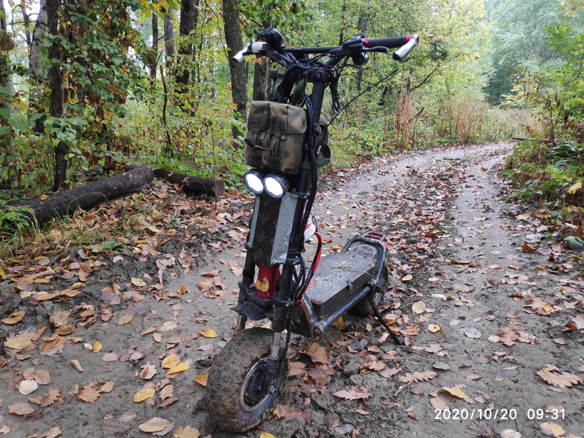

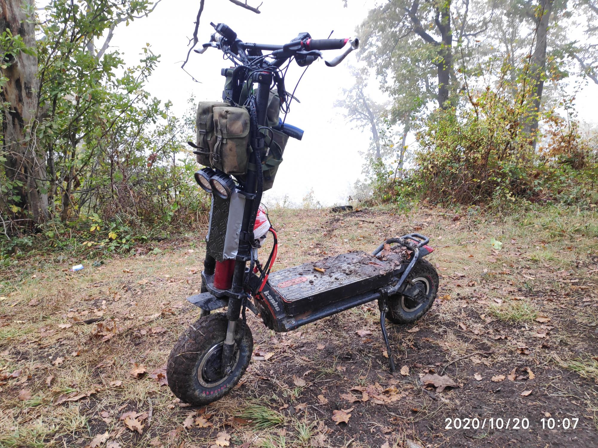

Вчера ездил в горы .
14" шины и эти моторы показали себя очень хорошо.
Тем более ездил после дождя .
Газу в движение даёшь он начинает рычать  :facepalm:
Землю рыть ....)
Понял почему летом в деки была температура под 60*
Контролеры столько тепла отдают .
Остывают очень быстро на улице.
Нужно будет через термопасту их посадить на пластину .
Но нужна будет вставку делать там же углубление идёт ,не всех поверхностью прилегают .
Вольтметр с ключем наверное сниму с родным курок от Минимоторс все четко видно .
Тем более бмс сделал через секретку сделал отключение .
По грязи идёт не проваливается на 14".
+ Амортизация от них
Поднялся от дороги на хребет 5км подъем до отметки 515метров
По хребту км 10 намотал ,
Спустился с хребта
Намотал 22 км примерно
И по щебёнки вернулся .
Мах скорость на этих моторах 51км и все .
Но при подъёме где я раньше не мог без остановки заехать .
Он запер играючи )
В общем доволен как слон ).
Шины отдельная тема )
Протектор цепляет лучше чем 11" зубастая .
Где меня на подъём на 11" стягивало в бок ,на этих 14" прошел без проблем .

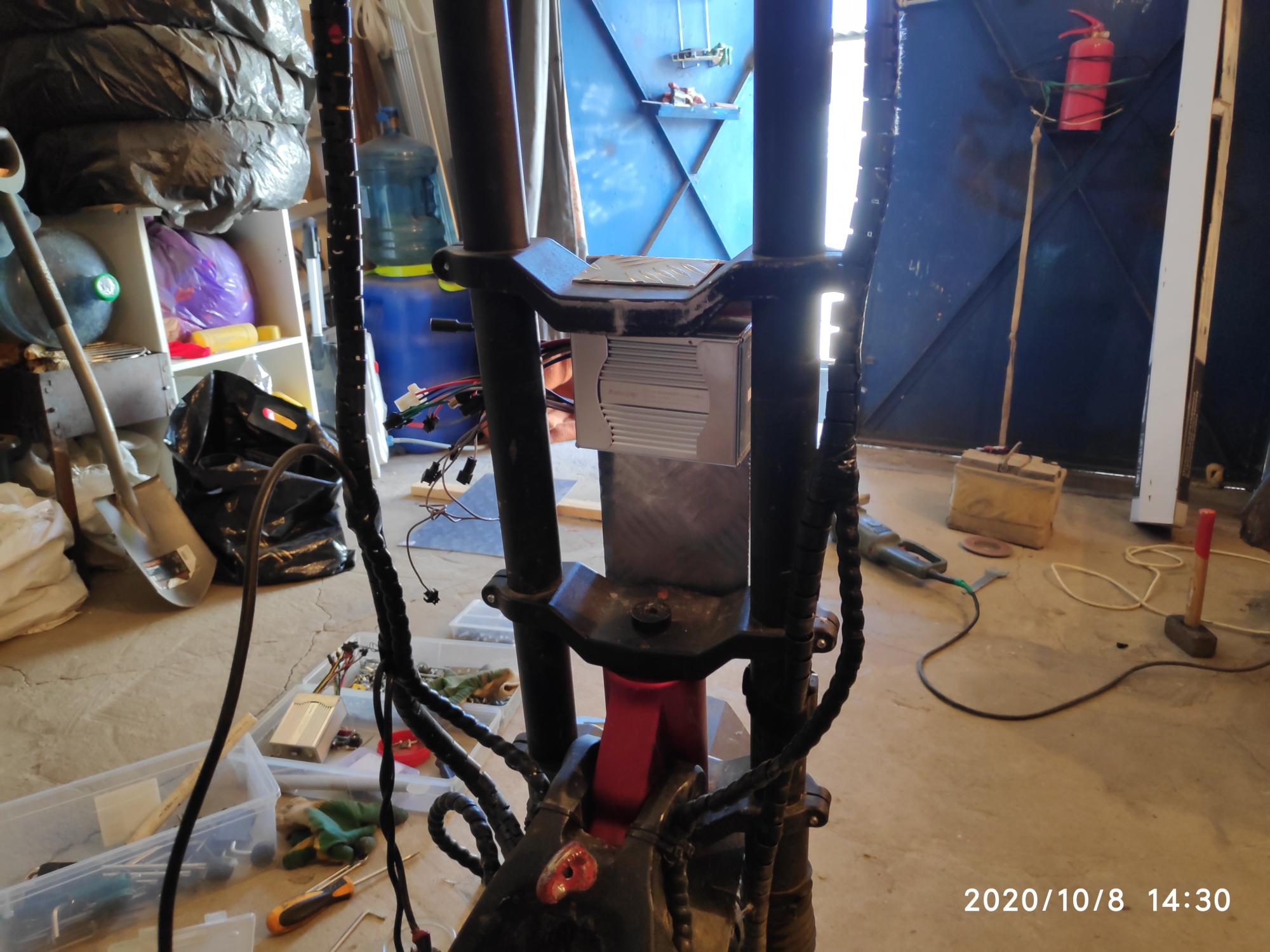

andreyttg

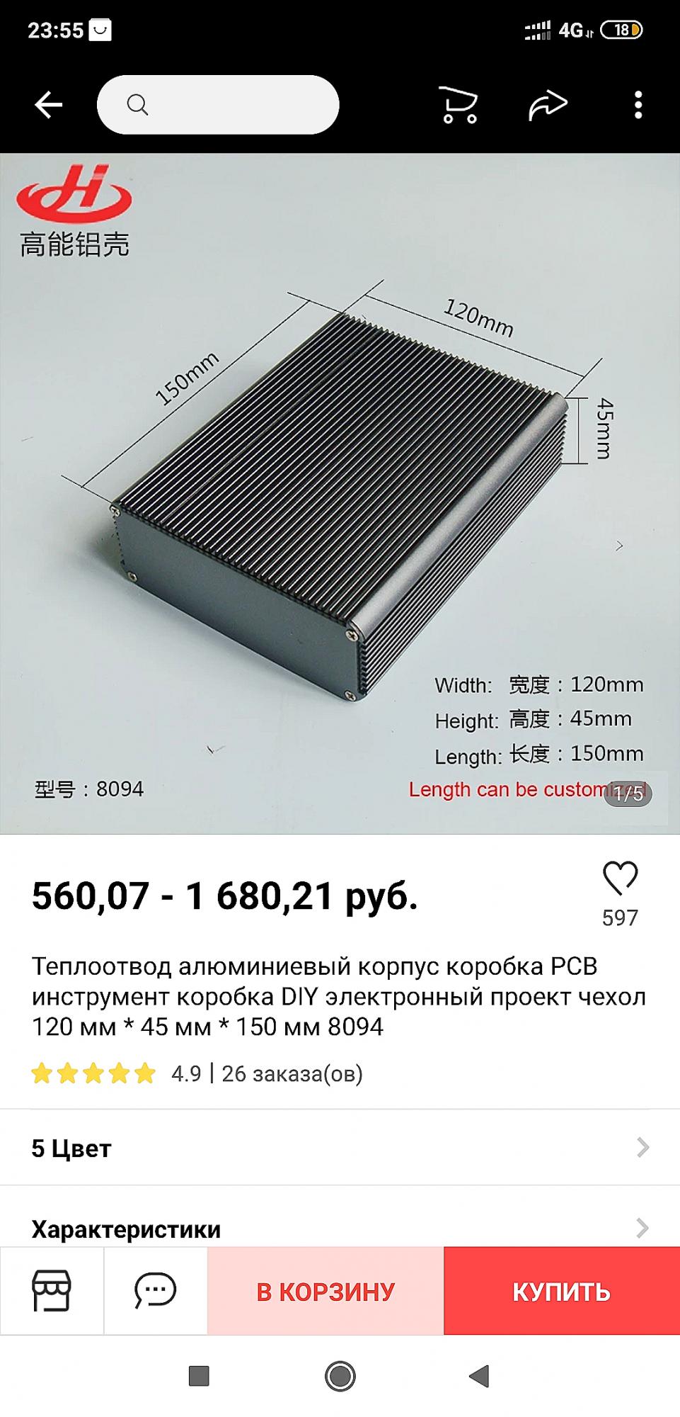

#800

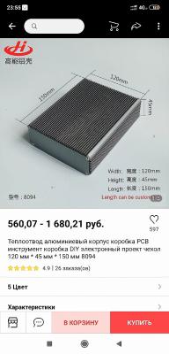

Подскажите кто алюминиевые коробки с Али заказывал.
Нужно контролеры между мотовилкой спрятать  в коробку .
Может кто уже заказывал .
Пока держится на алюминиевого листе но хочу сделать по фен-шую )
.тут нашел но цена 2500р
На Али Бабе по 800р но доставка тоже
560,07 руб. | Теплоотвод алюминиевый корпус коробка PCB инструмент коробка DIY электронный проект чехол 120 мм * 45 мм * 150 мм 8094
https://a.aliexpress.com/_Aeu2nx

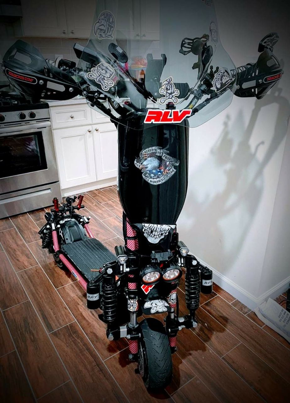

Варианты подвески с Испании   :bw:

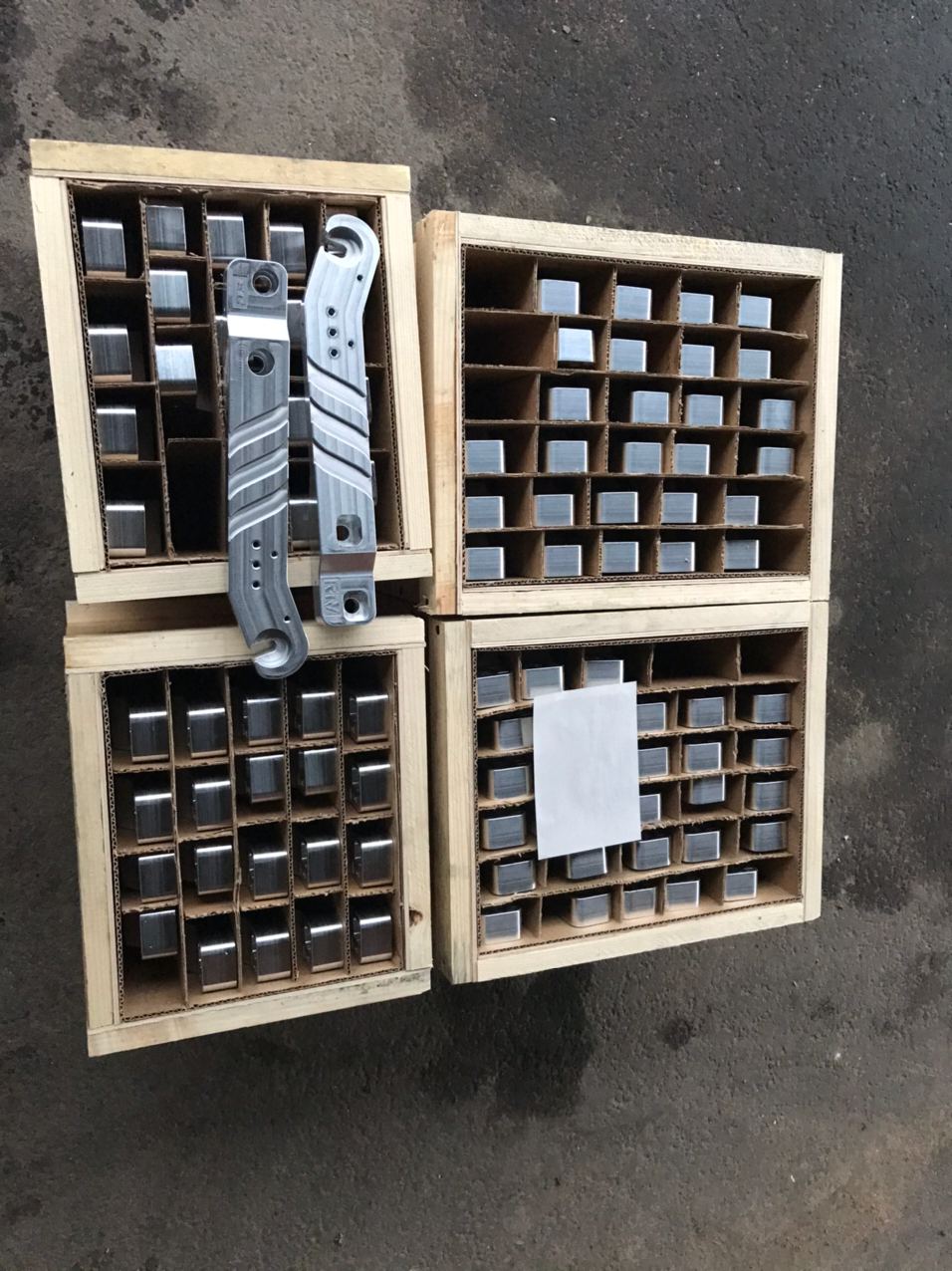

Вторая партия рычагов на подходе
Идёт отправка на окраску
Из 20 комплектов 12 шт уже в резерве .
Обращаться к Дмитрию

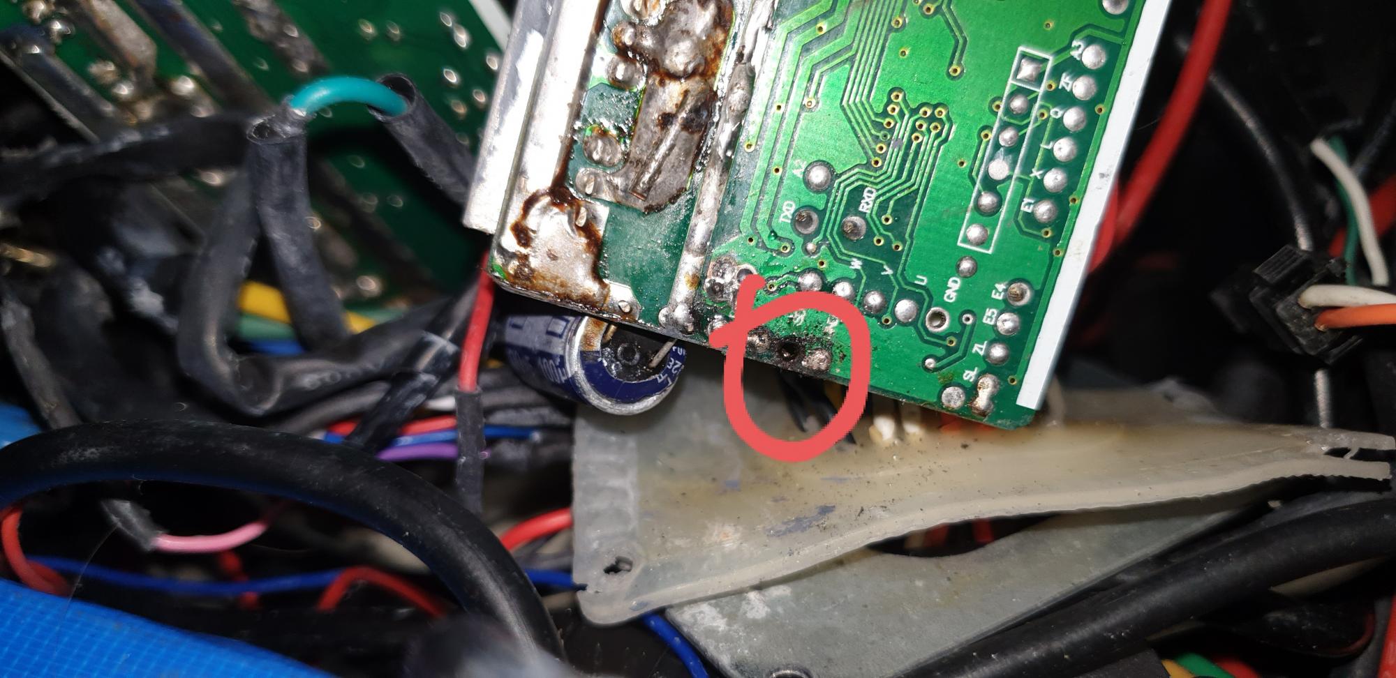

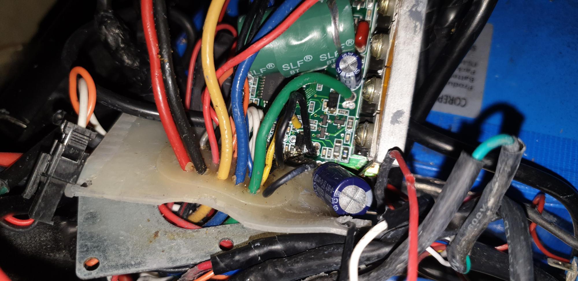

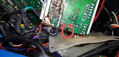

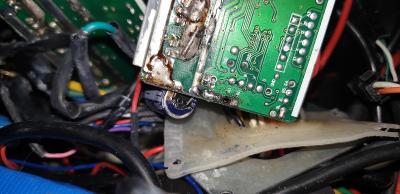

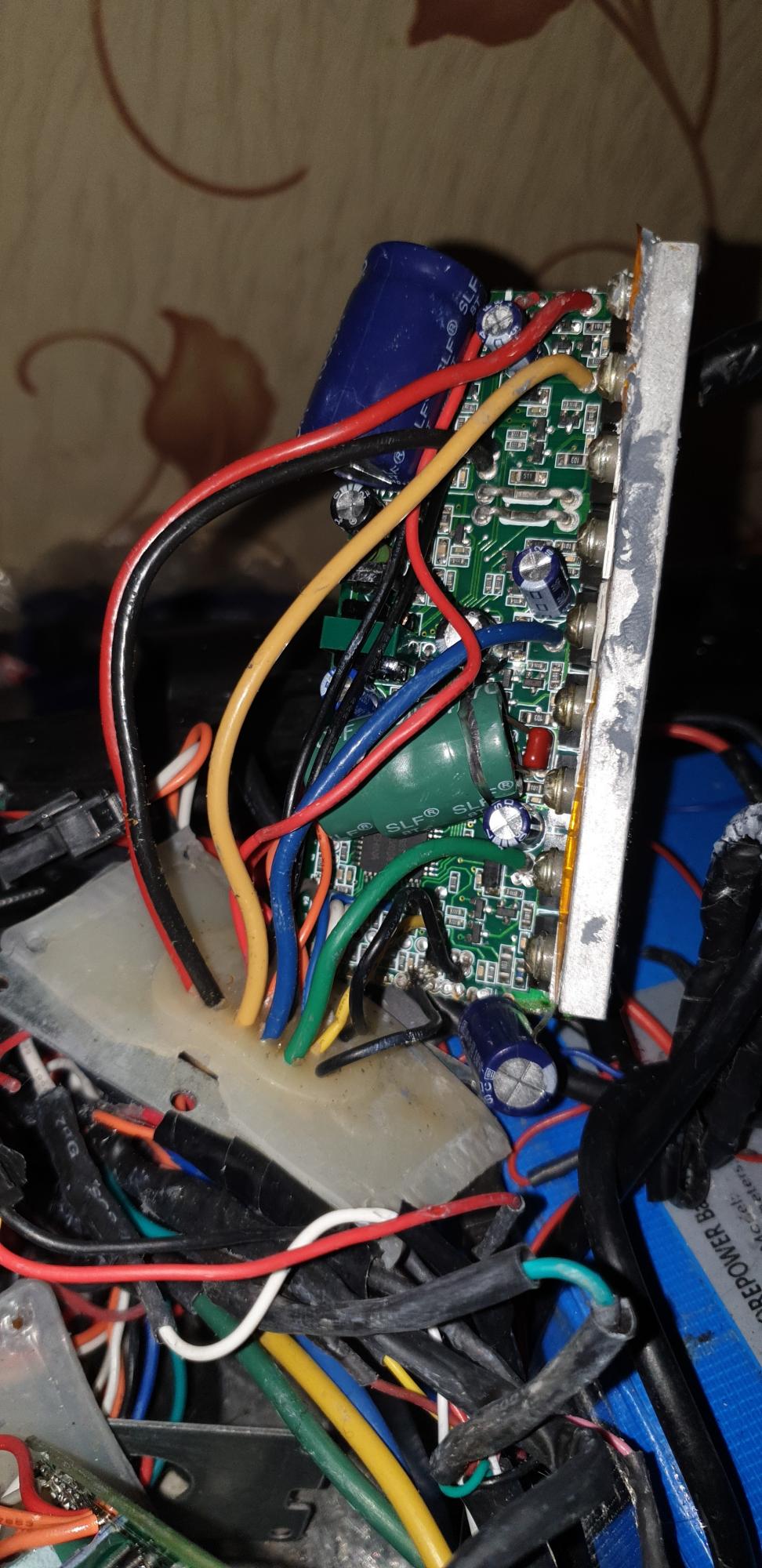

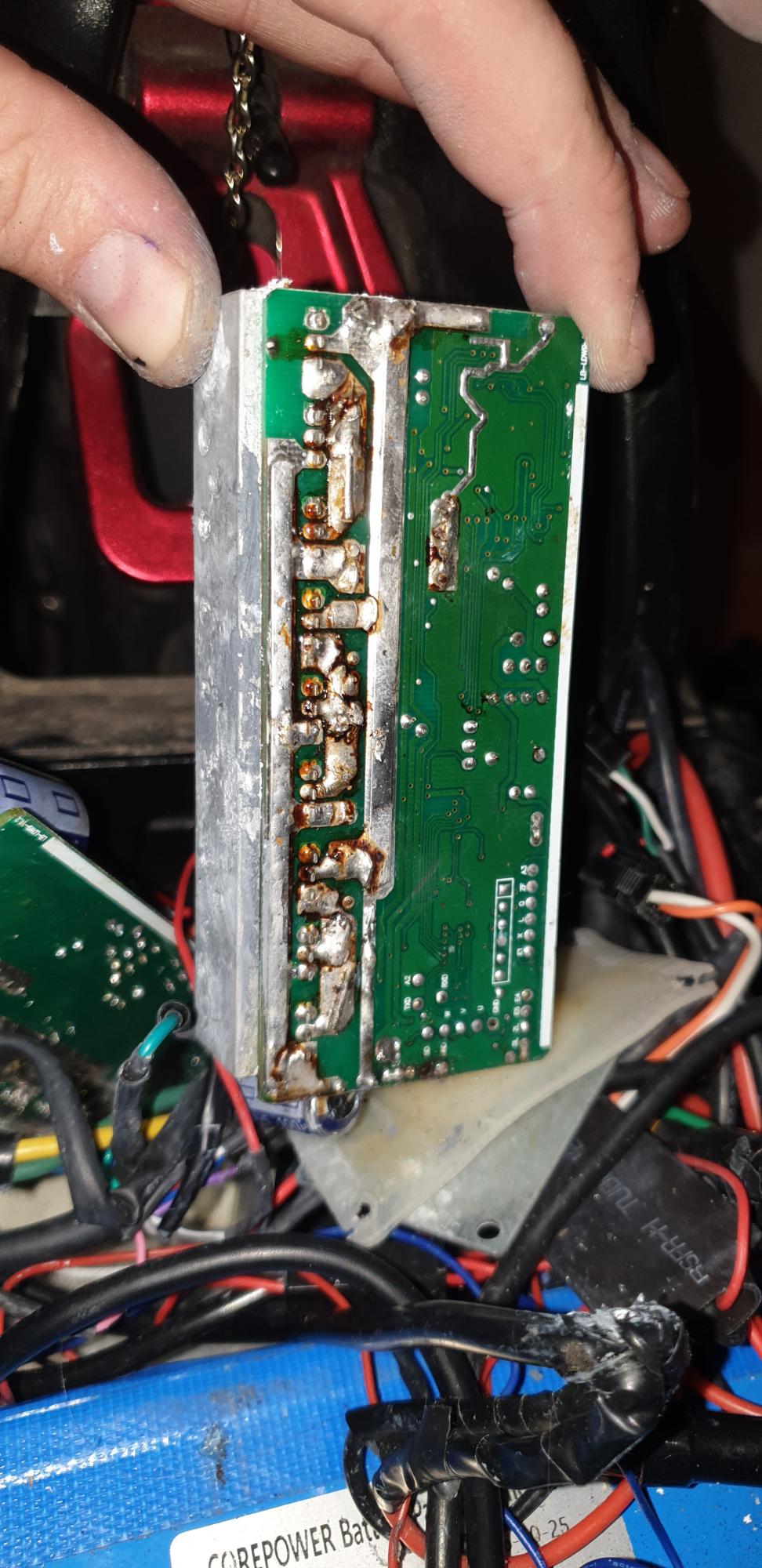

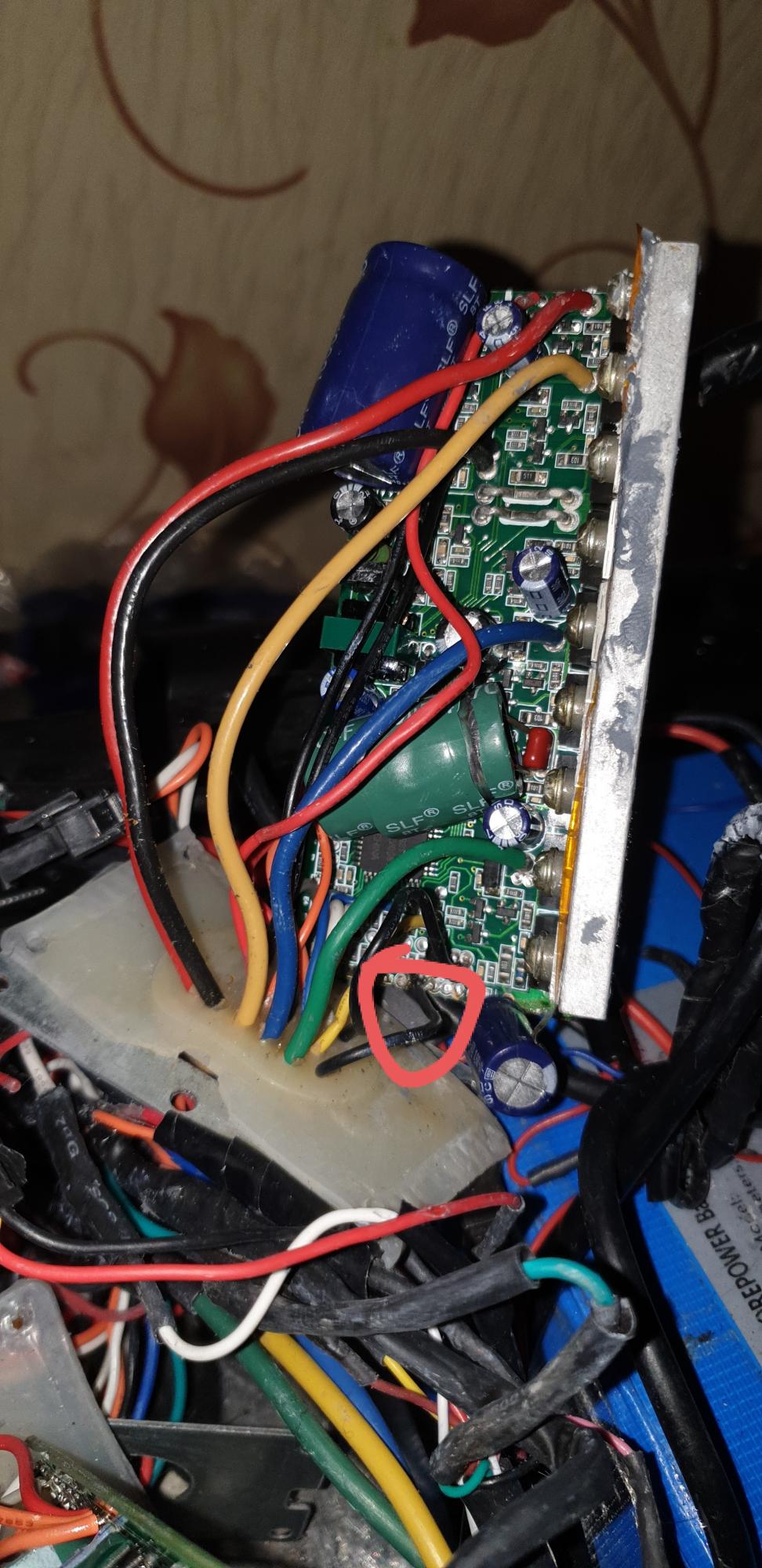

Oligarchik
Ребят, отпал провод с контроллера. Вместе с оловом. На плате подписано SD, вычитал в инете что это ручка газа
Кто подскажет может можно в другое место его подпаять ?
На данный момент пишет ошибку E08
