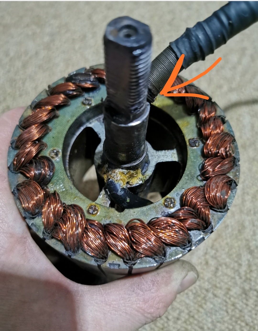

Вот сегодня разобрал передний мотор. Он как новый. Также покрывало лаком и крышки на герметик. И как видно на фото с ним ничего не случилось.
Бабай
Цитата: Laimoshka от 06 Март 2021 в 21:41Вот сегодня разобрал передний мотор. Он как новый.
На ось переднего мотора летит немного гадости.
На ось заднего и на диск заднего тормоза летит всё.
Поэтому задние тормозные колодки сжираются быстро, а если сжираются сальники заднего колеса, то глина может проползать и в задний мотор :bw:

Цитата: Laimoshka от 06 Март 2021 в 21:41акже покрывало лаком и крышки на герметик.
В мокрую погоду с дождиком ездили много?
andreyttg
А со стороны входа .
А вопрос по обмотка .Стиль езды газ в пол ?
Как бы обмотка подпалена ?

Цитата: andreyttg от 07 Март 2021 в 19:01Как бы обмотка подпалена ?
Еще как подпалена. Видно в нескольких местах что лаку скоро настанет капут.

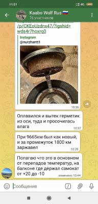

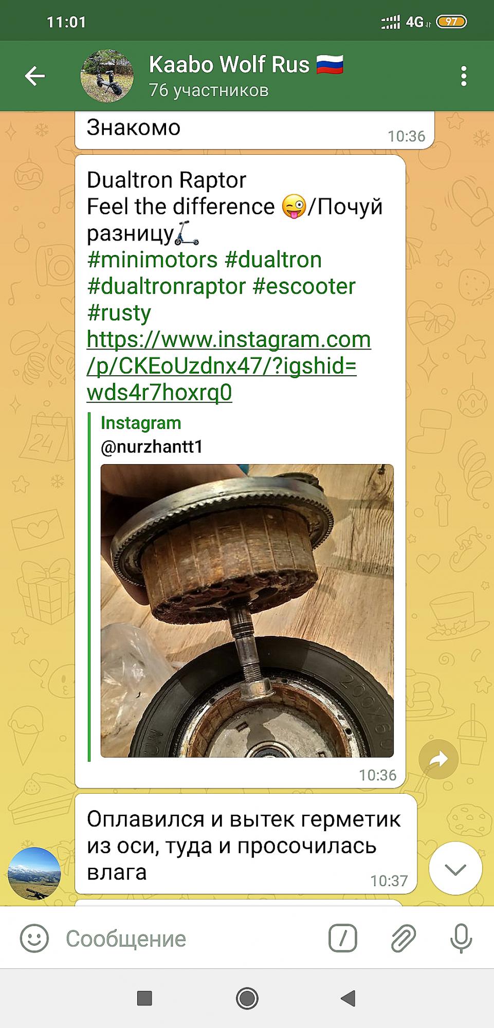

Так обмотку я покрыл вчера лаком первый слой. Сегодня есче разок надо. Люблю погонять конечно) на то я его и покупал чтоб быстро ездить) Хотел бы ползти как черепаха ездил бы себе и дальше на велосипеде) Но тема была о том почему вода попадает в мотор? Значит родные сальники и подшипники не справляются со своей задачей. Куплю фирмы SKF думаю они справятся. Время покажет на сколько они хороши.

Я вход кабеля в мотор колесо ещё туда под давлением герметик залил ,через шприц. И сальники родные я перед поездкой пшикаю смазкой, но по лесу гоняю.
