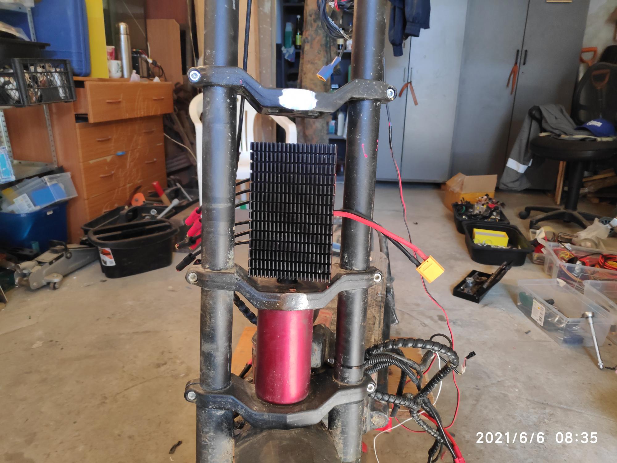

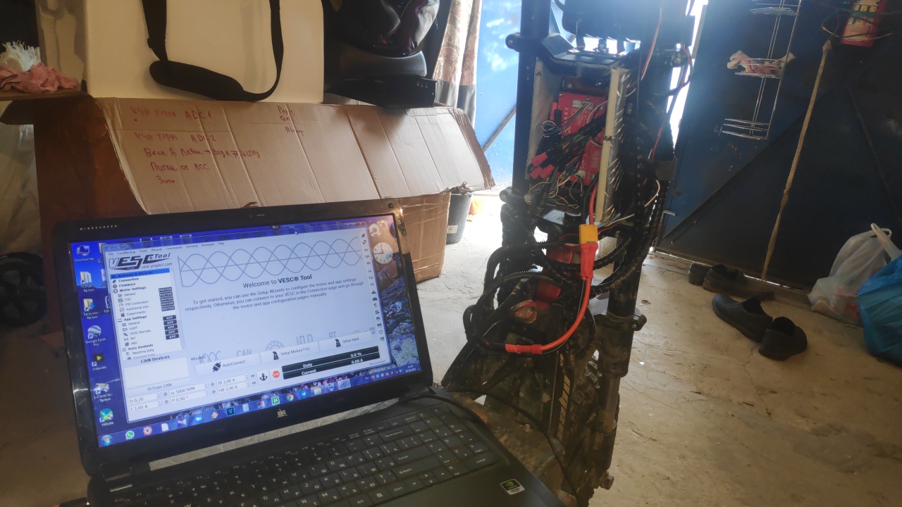

Цитата: andreyttg от 05 Июнь 2021 в 23:13В процессе колхоза Kaabo Wolf Warrior + VESC Dual 75/200
эт пульт какой-то к нему идет? вроже ж со смартфона настраивать можно?
Хожу пешком.
CReDo

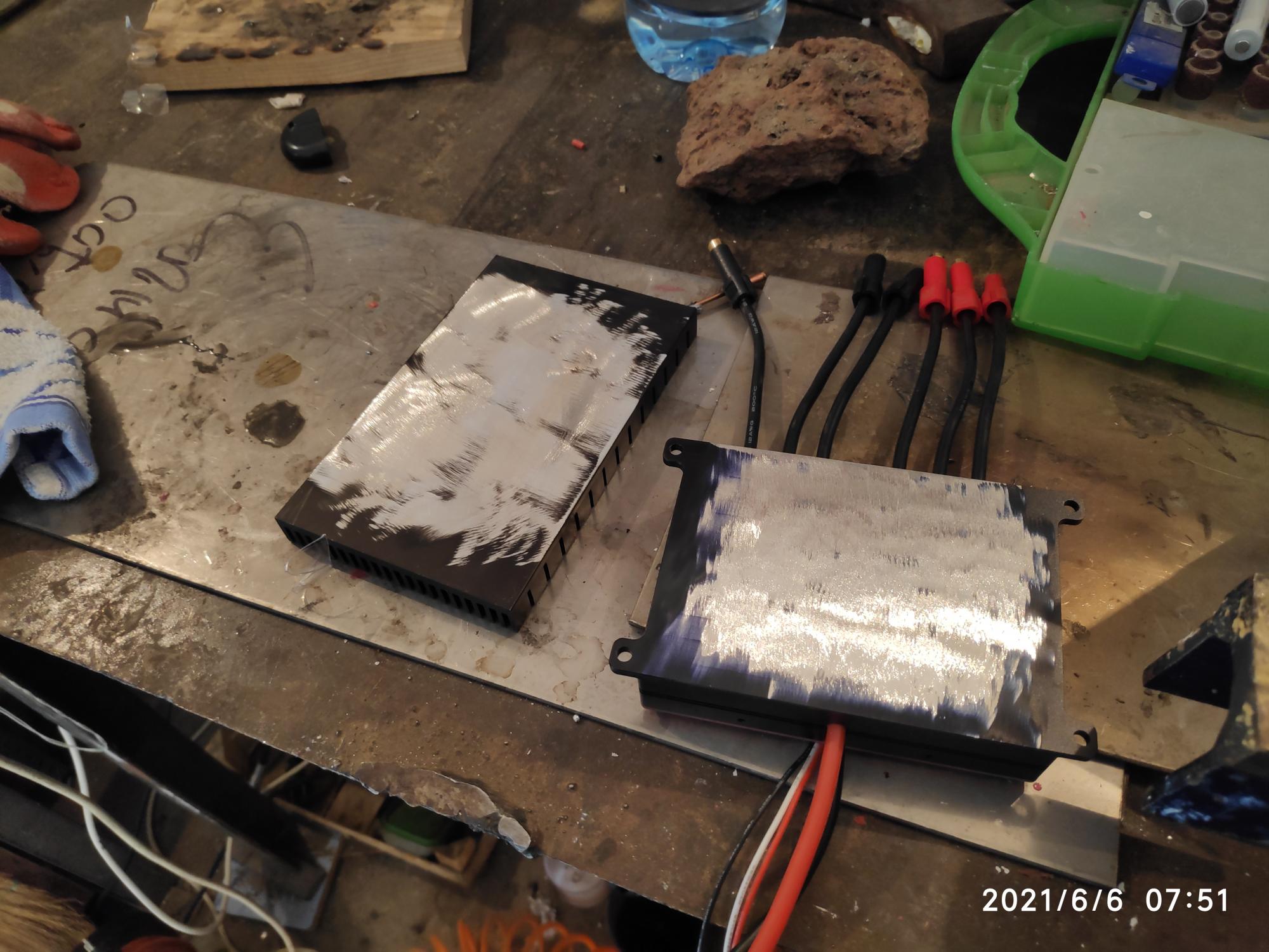

Цитата: oleg888 от 06 Июнь 2021 в 09:17эт пульт какой-то к нему идет?
Эти контроллеры для скейтбордов. Народ говорит что к этим контроллерам требуется очень хорошее охлаждение.
andreyttg

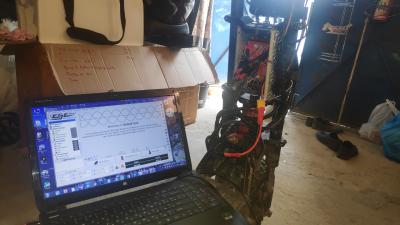

Я купил пульт, поездил сегодня с ним прикольная штука.удобно .
Можно с пульта ,можно с ручки газа .
В общем пипец товарищи это что-то
На 14 шинах в движении шлифует в движении !.
Вот это он наваливает на 100А ,
Добавлено 07 Июнь 2021 в 20:29
На улице вынесено + я радиатор заколхозил.
Хотя Серёга кто по ним шарит сказал и без этого радиатора нормально

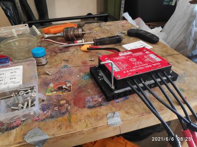

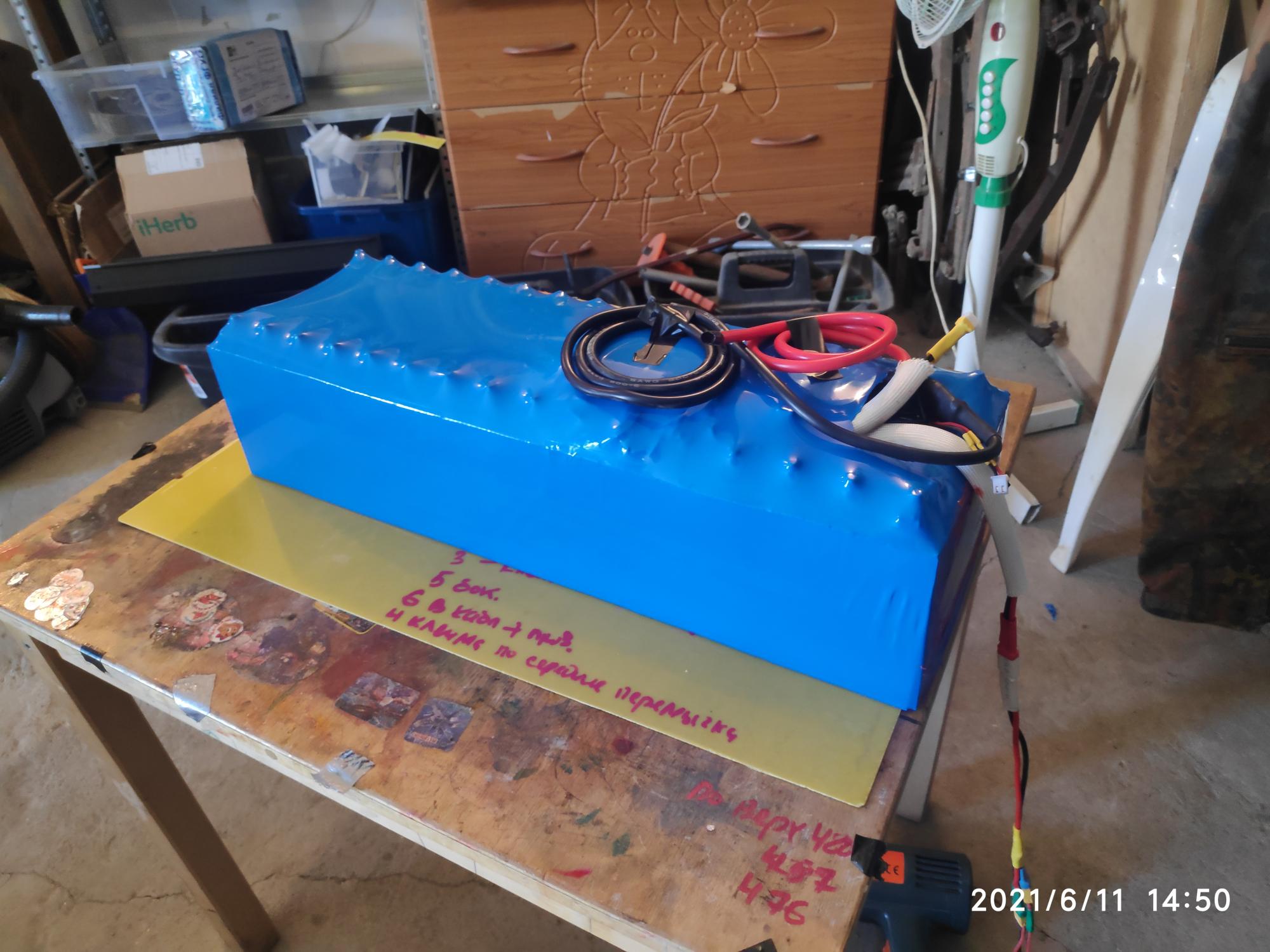

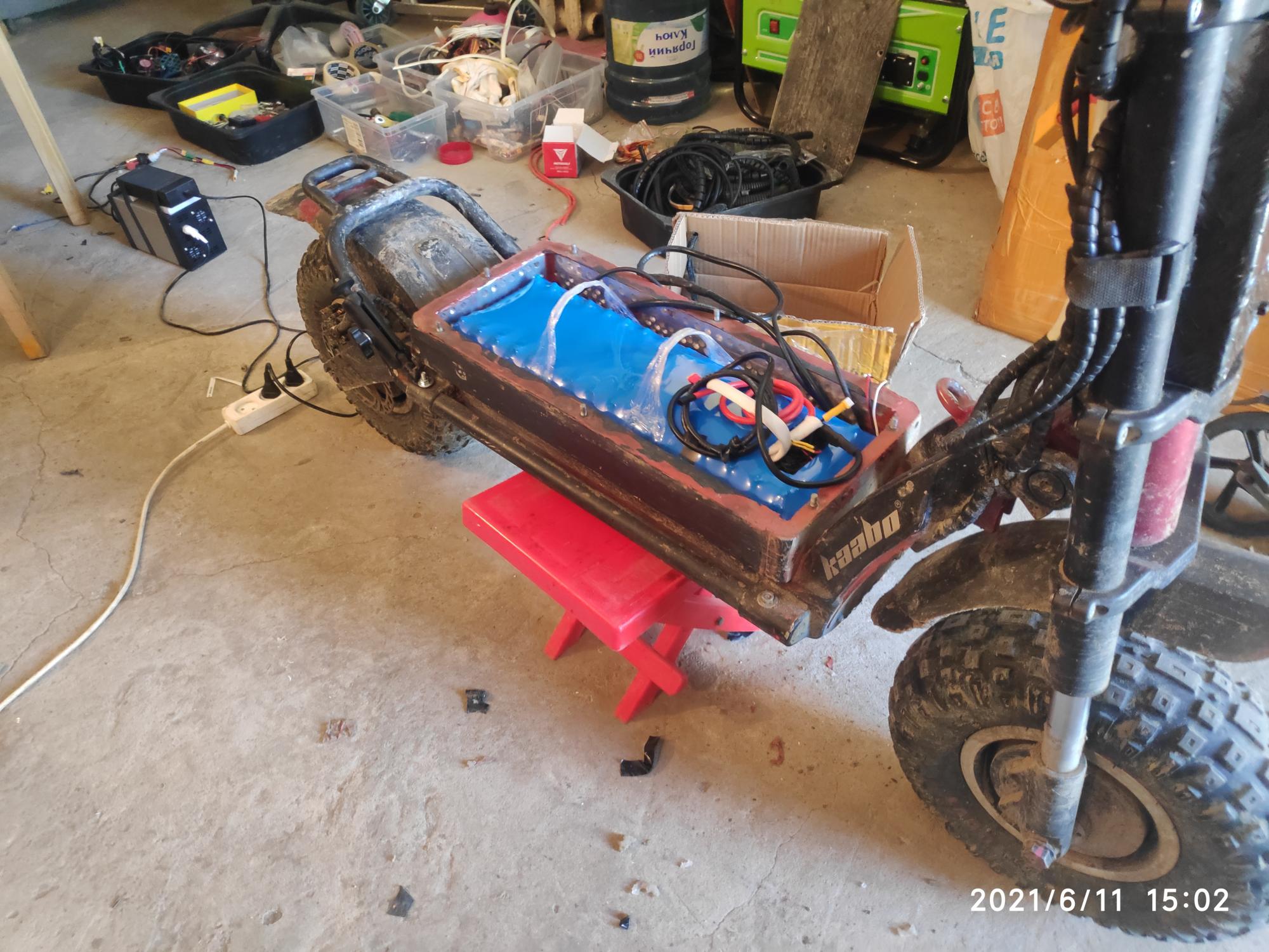

Собрал из кирпичей батарею но что то пошло не так ,Мосфеты сгорели (
Kaabo Wolf Rus  🇷🇺
В Телеграме
https://t.me/+T0i67Vxr-qRgkXd0
oleg888
Цитата: andreyttg от 12 Июнь 2021 в 00:07Мосфеты сгорели (
в контроллере или бмс?
Хожу пешком.
andreyttg
По запарке Бмс + на - поменял .
При подключении подпаял разъем не верно (.
Итог.
На ровном месте ....качели себе сделал (

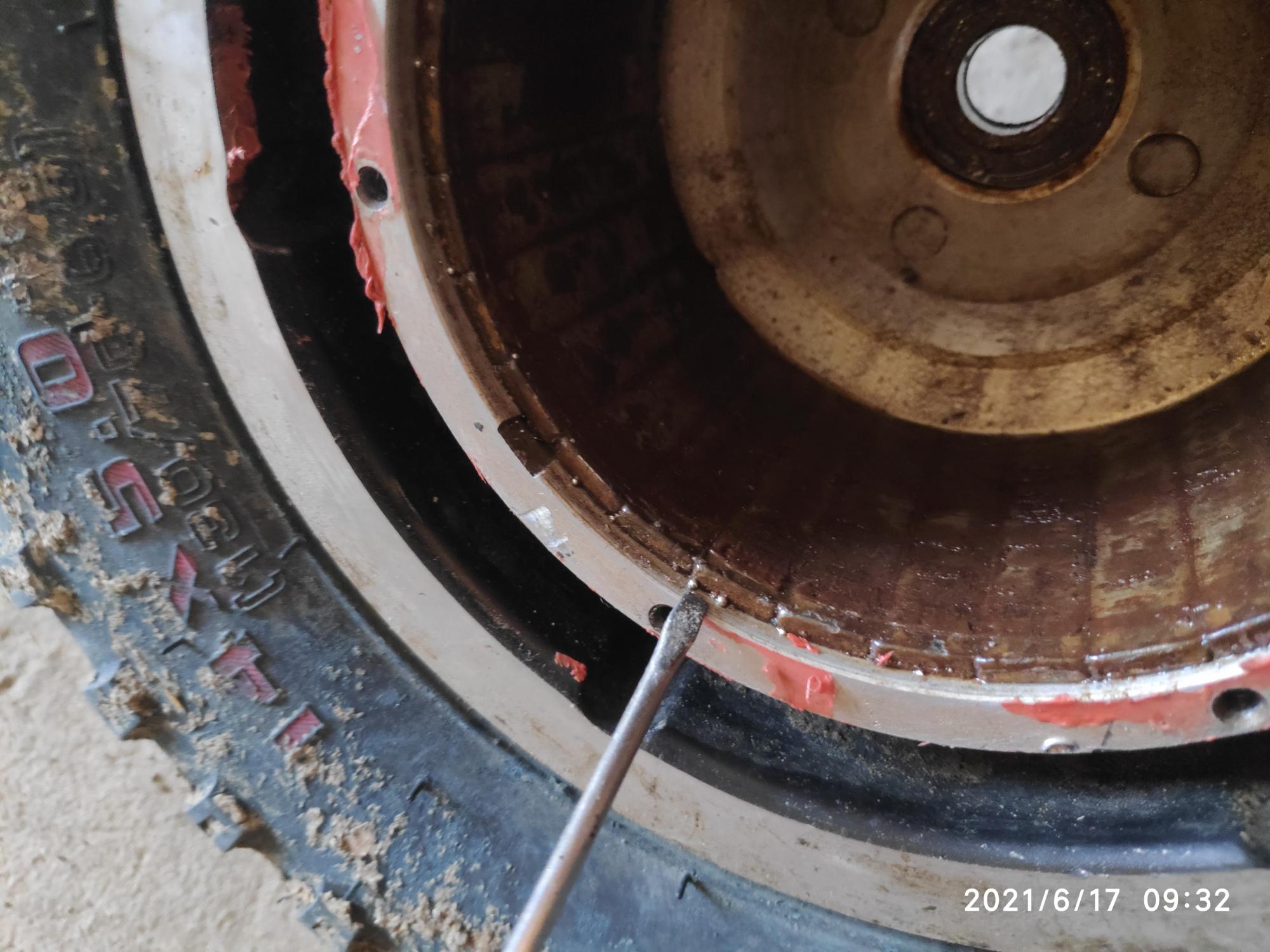

Задний мотор колесо  на 3000w 13x5 сжёг Vescком
Работает но тяги нет 10% от оно что было
Магниты еК ).
Было залито масло в мотор колесо
Перед нормально а зад усе ...

Цитата: andreyttg от 17 Июнь 2021 в 21:59Задний мотор колесо  на 3000w 13x5 сжёг Vescком
ох ее :-( видимо 100А много в колесо, по-крайней мере в режиме гор и бездорожья, сочувствую..
Хожу пешком.
andreyttg
https://youtu.be/xDNYtBvZ-dY
Добавлено 19 Июнь 2021 в 04:10
Цитата: oleg888 от 18 Июнь 2021 в 08:19ох ее  видимо 100А много в колесо, по-крайней мере в режиме гор и бездорожья, сочувствую..
Мах допустимое 60А )
