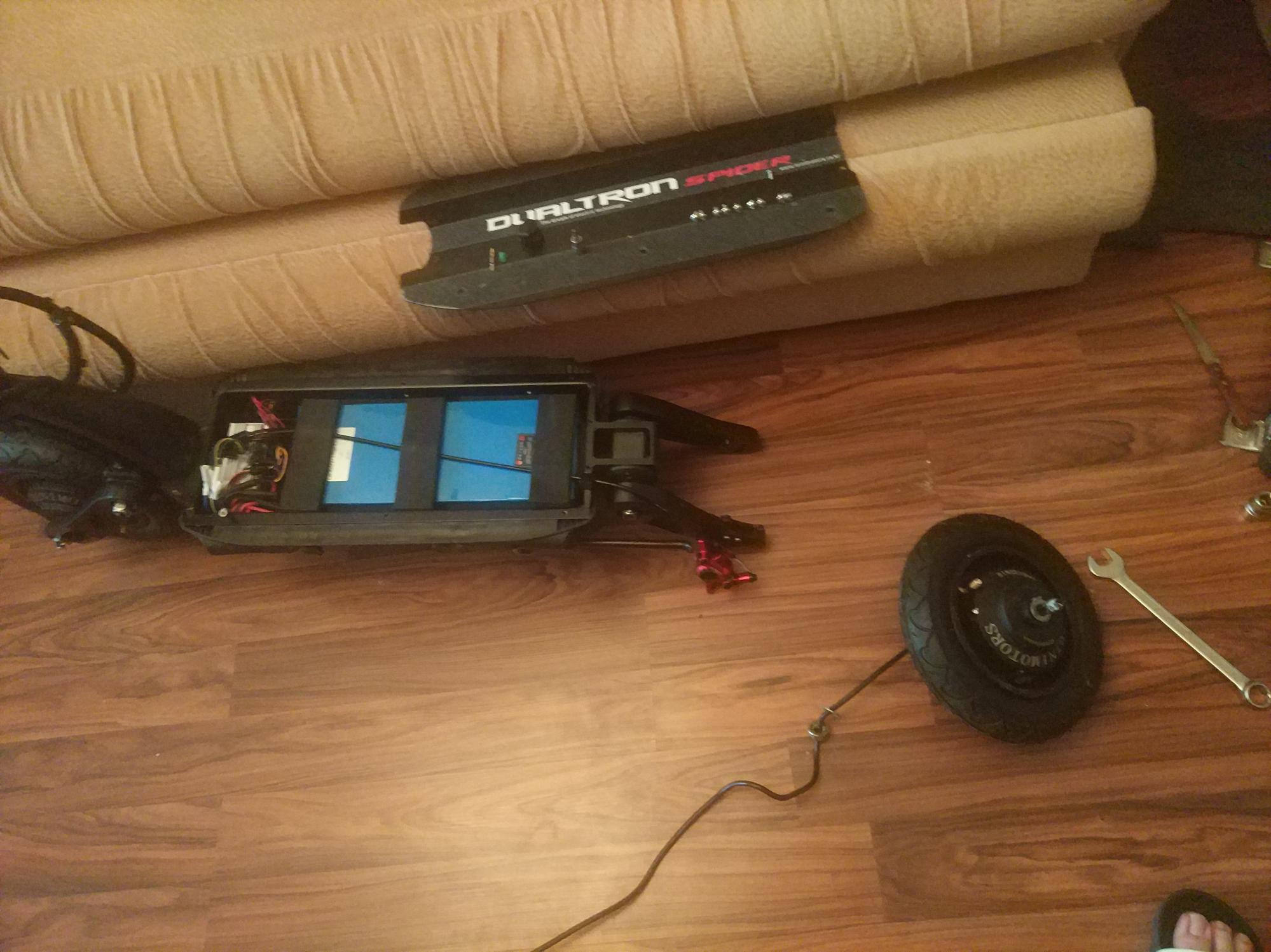

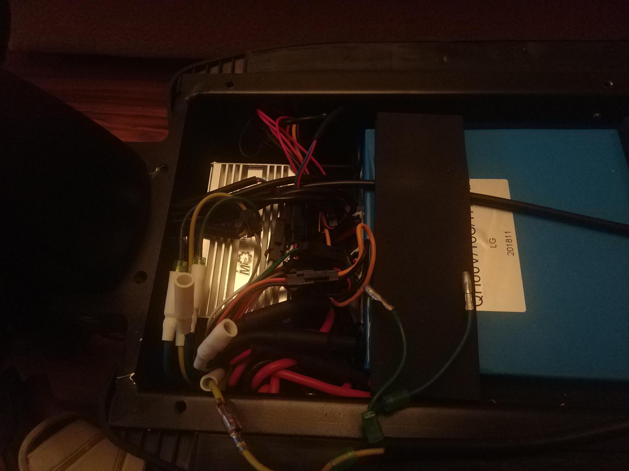

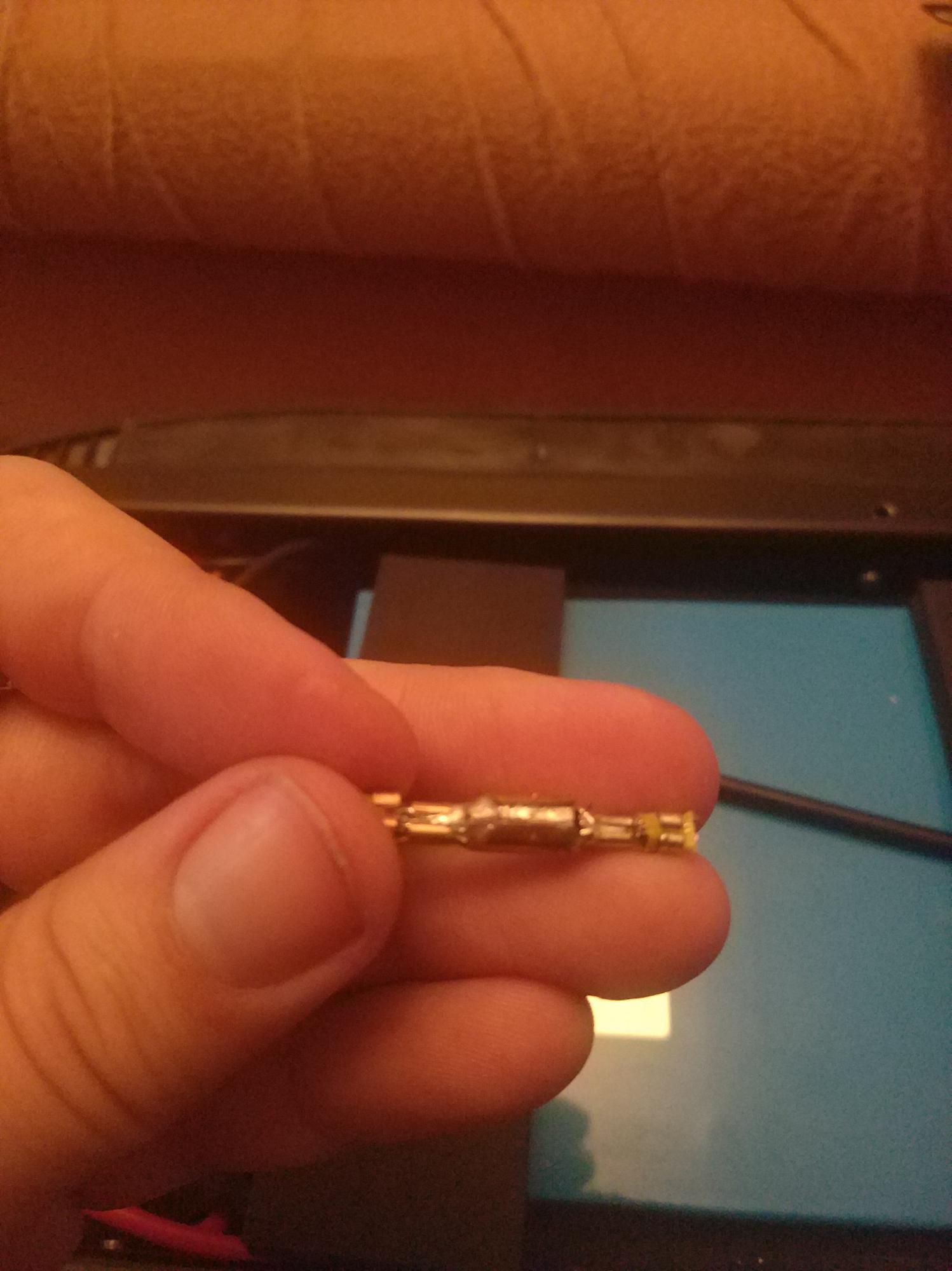

еб.... я в р.... снимать полностью колеса, фиксатором залито все, даже шайбы чуть ли не монтировкой снимал.... но маленькая победа уже есть, не рискнул рачить подключенным к мозгам мотор, фишки на столько залиты оловом, что пришлось обкусывать....

Цитата: Bloody от 16 Март 2019 в 11:41еб.... я в р.... снимать полностью колеса, фиксатором залито все, даже шайбы чуть ли не монтировкой снимал.... но маленькая победа уже есть, не рискнул рачить подключенным к мозгам мотор, фишки на столько залиты оловом, что пришлось обкусывать....
Если было боязно, что дернет током, то достаточно было перключить питание на внешний аккумулятор. А разьёмы моторов действительно запаяны. Они есть, но запаяны... :-) Китайцы опять жгут.. :-)
Могу предположить, что для увеличения надёжности...зачем менять разьём на более мощный, можно его просто запаять. :-)
А вот обкусывать его не стоило, достаточно было нагреть пяльником и потянуть за провода..
Я лачил ничего не отключая, разумеется.

пайка этих говноразьемов это верное решение. на такие токи этот разьем никак не расчитан... я бы ваще скрутил и запаял. так лучше. сопротивление меньше.а если и ставить бананового типа разьемы то снаружи для быстрого сьема колеса. и не такие дохлый а чтото пожирнее, что сможет ампер 50 пропустить без нагрева дикого

[user]vovische[/user], все это сделал) но после спаленой квартиры, максимум осторожности))

Кстати, для тех, кто ещё не разбирал свой спайдер:
гайки мотор колес на 18!   Со стороны проводов только рожковым ключём.. на 18.. :-)
(я распилил ключ на 17)
Передние рычаги , гайки на 19

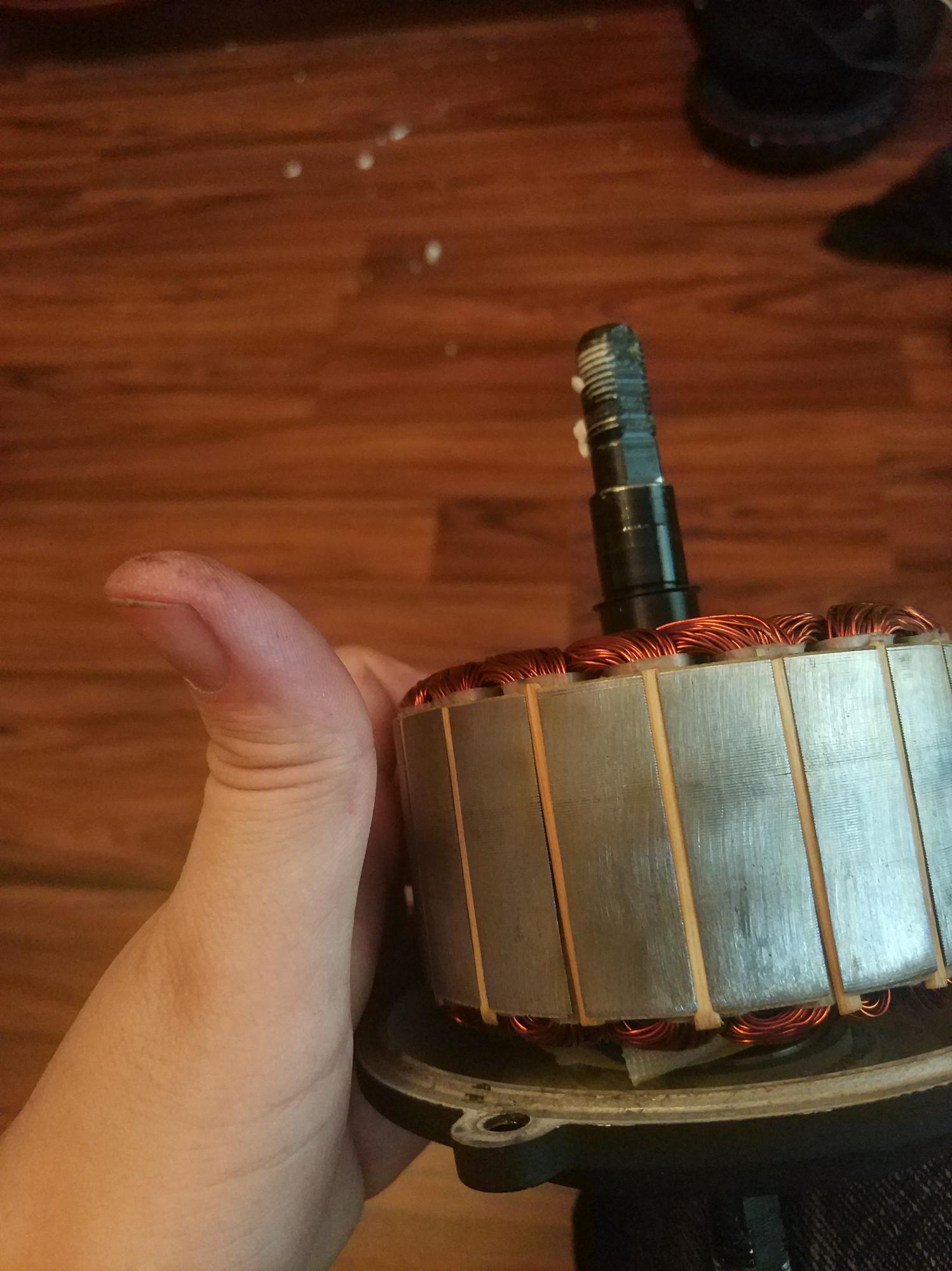

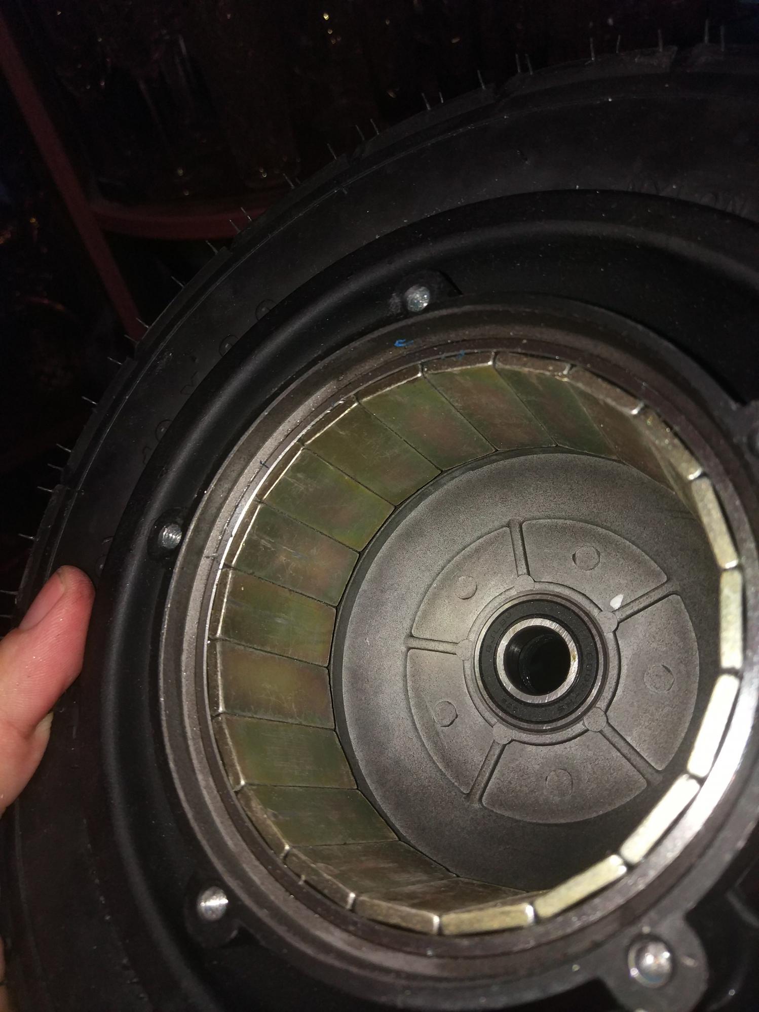

Bloody

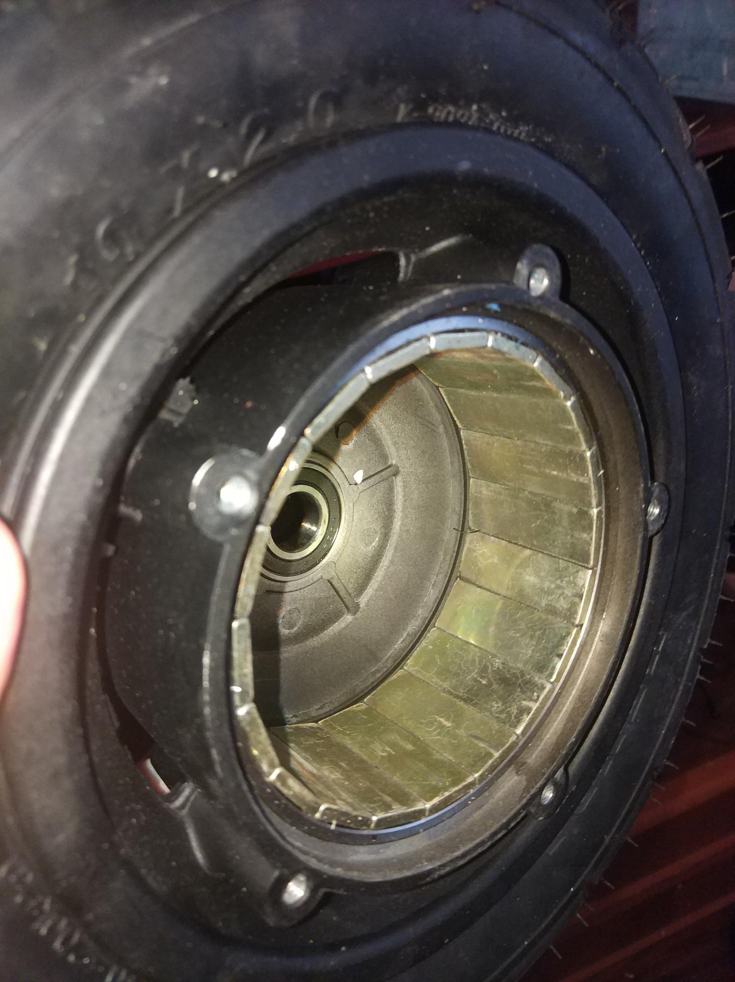

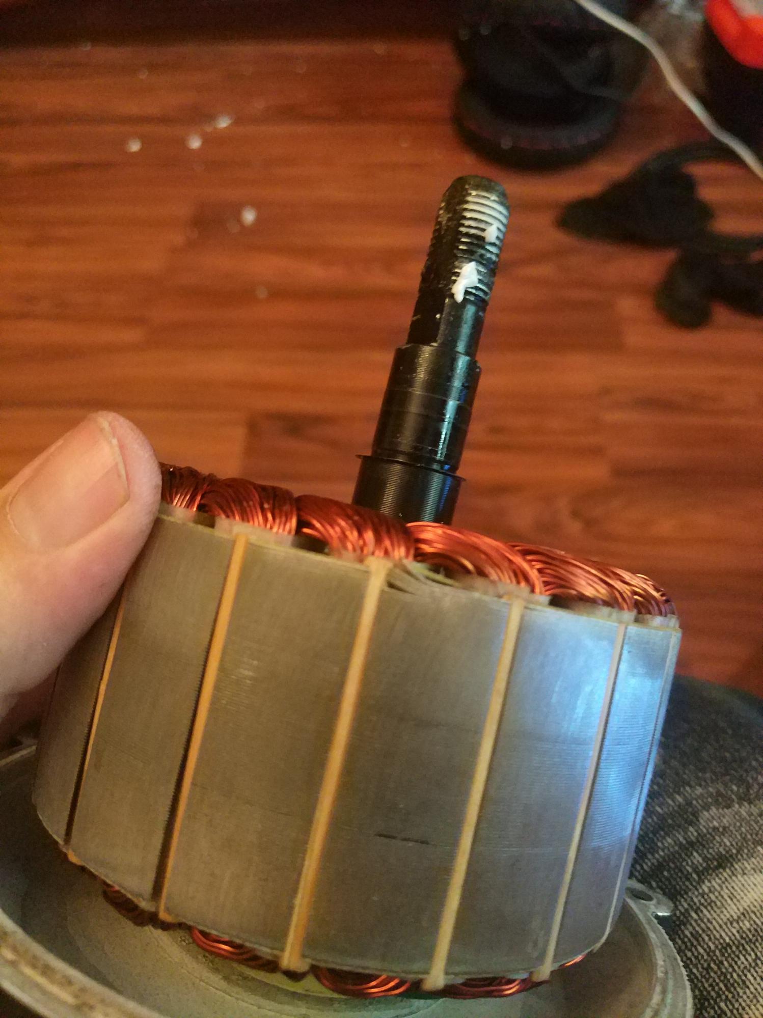

добрался я до "мышц" паука, очень и очень опечален.. все на фото :~-(
радует, только одно нет ржавчины, и достаточно качественная намотка

And Rew
Видел кто щели в мк лтд и Спайдера, между магнитами и крышкой? Всё масло будет там. По центробежной силе... Мк Раптора и мини другие. Там нет таких щелей.

witbk
[user]Bloody[/user], в чем печаль? Все ок. Даже лачить первый сезон не надо .
