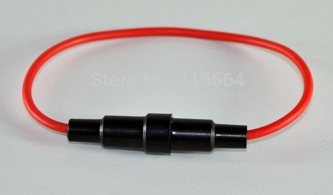

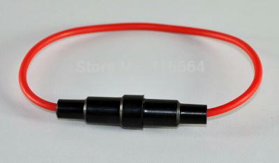

Я уже писал вам по фарам. Запитывал от проводов зарядки, далее предохранитель на 2ампера что на снимке, и сама фара, кнопка на руле. Довольно детально Вам лично описывал как примерно можно реализовать крепление и прочее. Флуд на ветках? У массы людей СВОИ ничуть не менее ценные чем для вас ваши интересы и информация. Просто пишите свои вопросы, уверен народ всегда что то полезное подскажет. Флуда нигде нет, за исключением возникающих споров. https://electrotransport.ru/index.php?topic=47363.0#topmsg

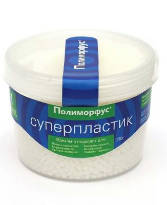

По поводу защиты самоката от скользячки.
Не знаю думали ли вы, но есть такая штука, называется полиморфус (пластик), размягчается в горячей воде, и лепи из него что хочешь (делают массу полезных вещей), окрашивается. Я к тому что можно налепить своего рода слайдеров туда куда нужно на корпус самоката, просто приложив этот размягчённый кусок пластика, очень прочный как застынет, напоминает очень плотный полиэтилен, обточить потом неровности и на двухсторонний крепкий скотч. Ну а проблемные места определяются просто положив самокат на бок. Если разодрали, то снять и снова кинуть в кипяток этот пластик, слепить снова, оч удобно. В общем фантазию включайте)).

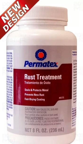

Лучший преобразователь ржавчины по словам Кулибина, после обработки этим средством железки не ржавеют. Когда спрашивал Дмитрия будет ли он смываться в движке с маслом, тот сказал что теоретически не должен, остаётся защитный прочный окисел.
Астрохим и цинкарь лучше)
