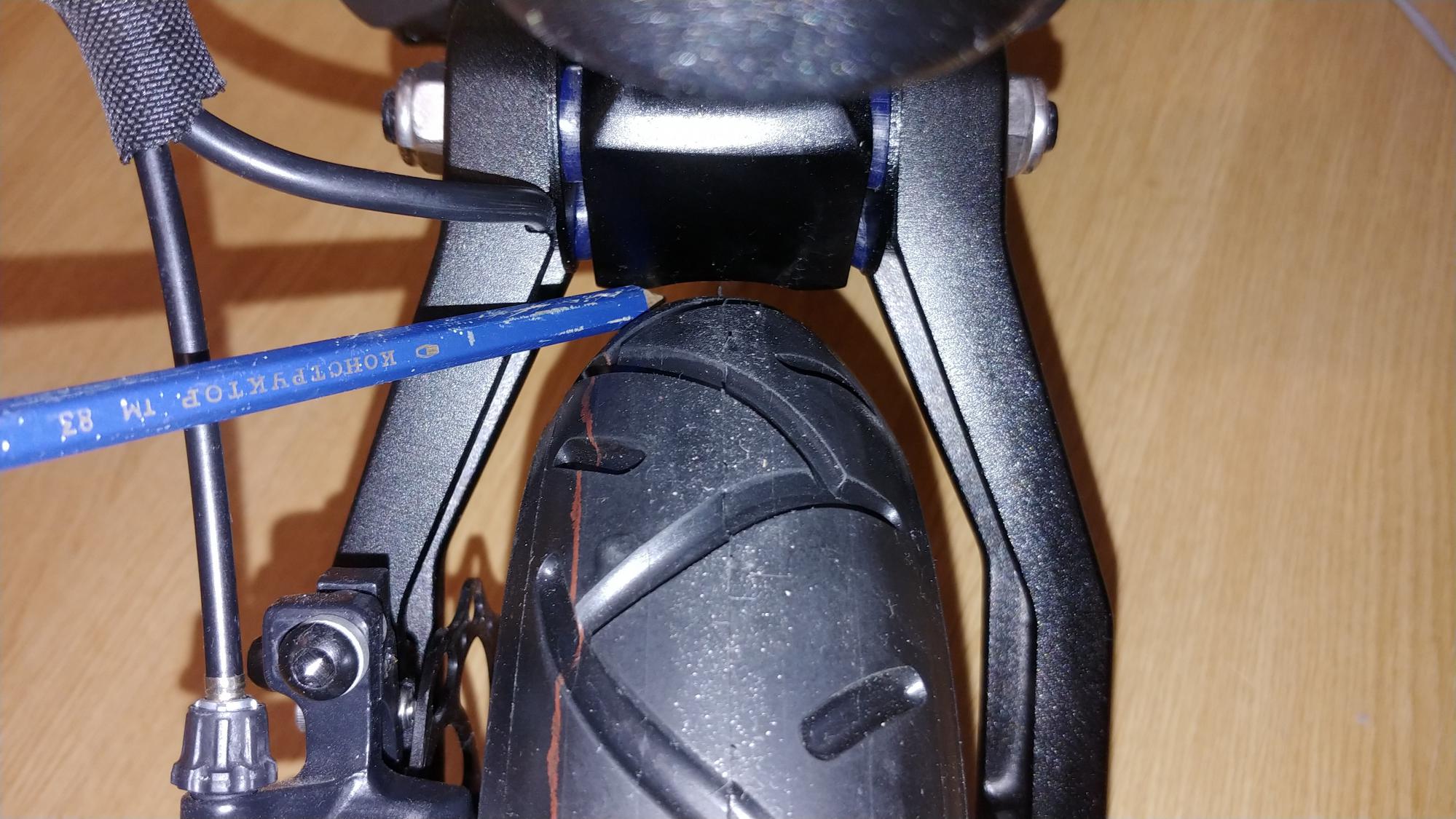

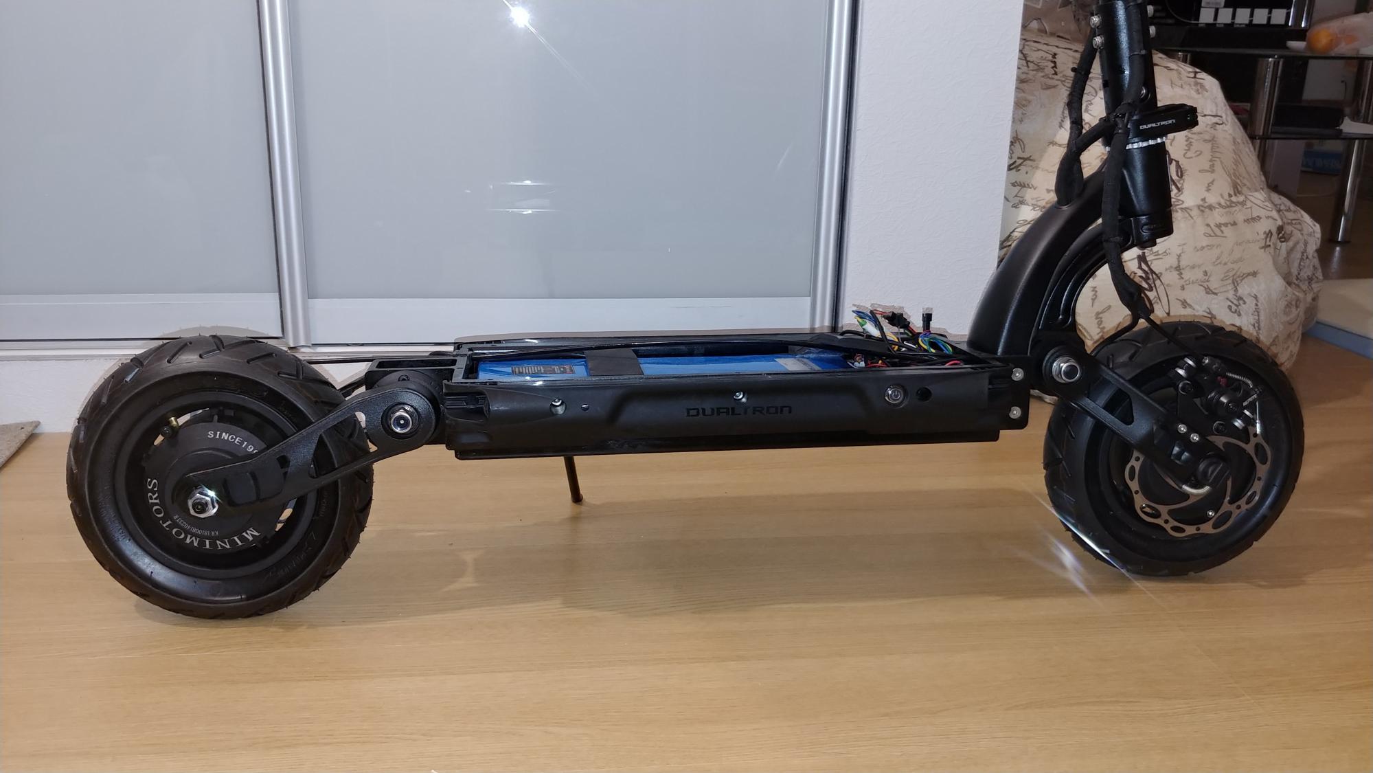

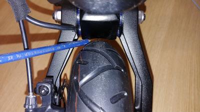

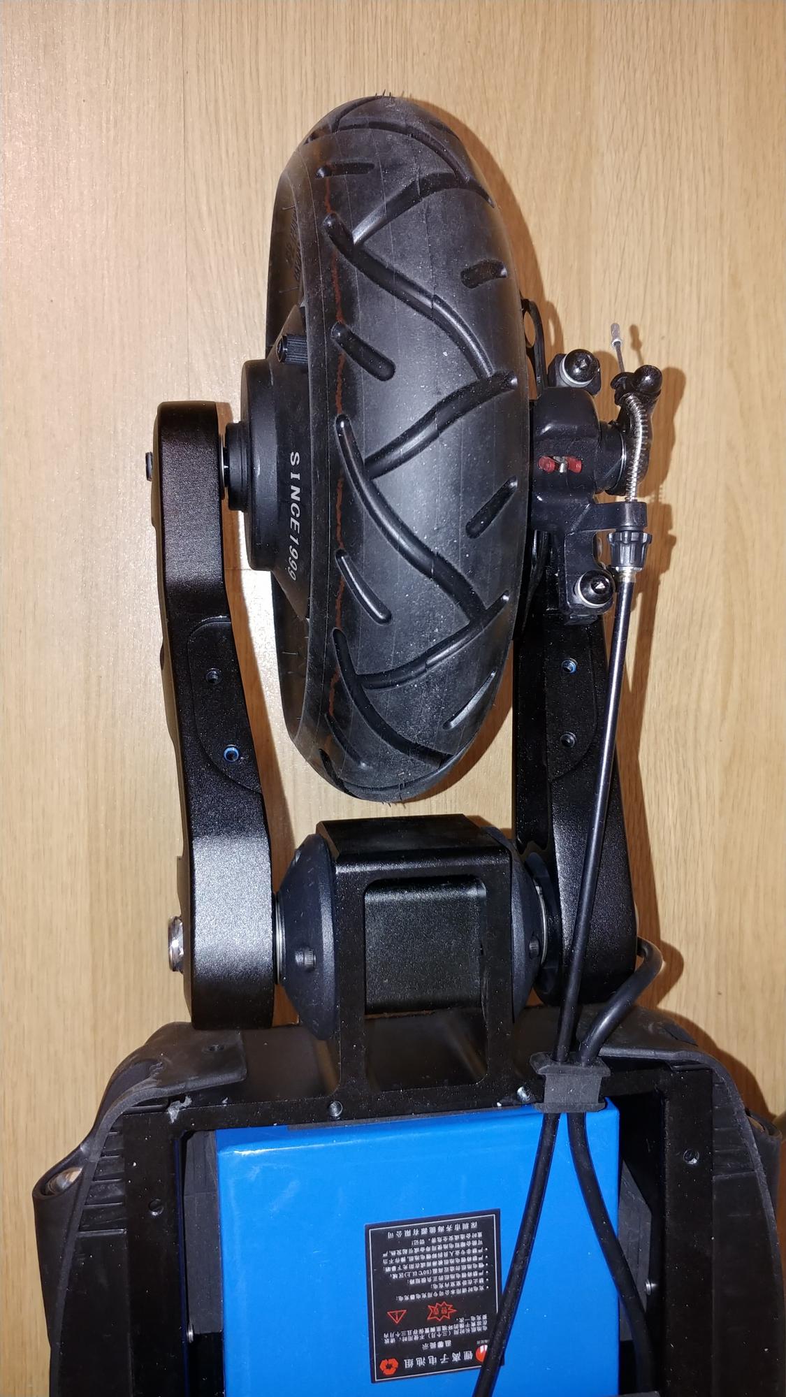

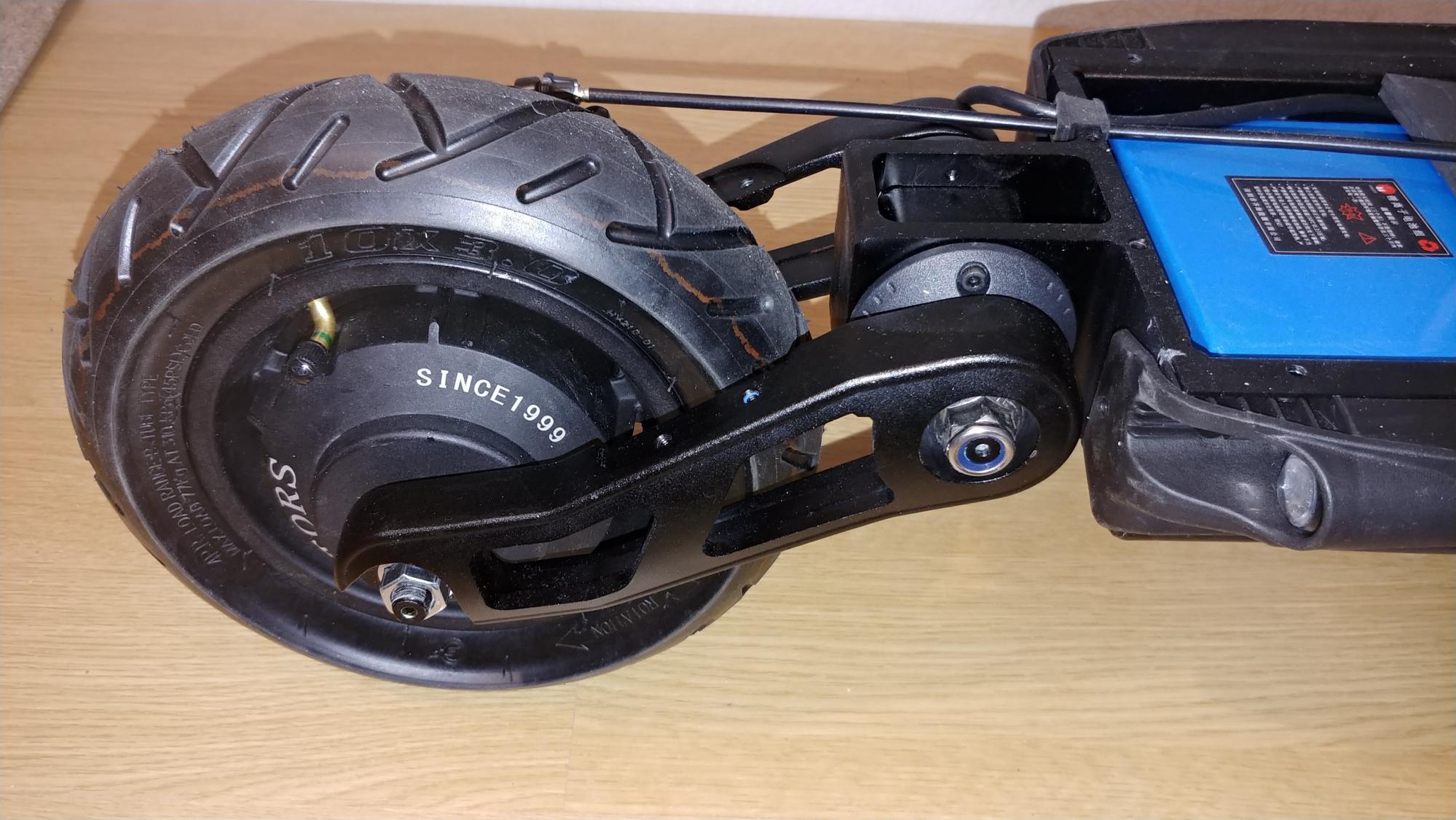

фотки для наглядности :
Фото
больше фоток в архиве: https://yadi.sk/d/RQotoL92aNga7w
Обратите внимание: на первой фотке катридж с эластомерами перевёрнут в положение" рычаг вверх" с уменьшением клиренса и выравниванием приподнятого зада. Эксперимента ради... B-)

Выглядит круто! Не хватает фотки с родным крылом, кто-то писал что встает без проблем, но хотелось бы наглядно.
a.l.e.x.100
Картридж перевёрнут как вижу, красотища! В принципе будет нормально в самый раз если шину с зади толстую ставить и более высокую, а спереди оставить родную, тогда и клиренс с зади будет повыше!
Вот в этом то месте и можно было б сделать напильником выемку даже под более высокую шину 10.
Там всего то уголок подпилить, на прочность не повлияет.

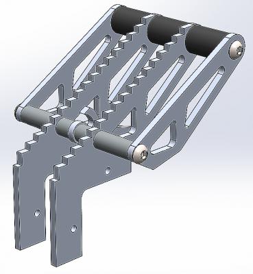

По части упора для Спайдера и защиты днища (чертежи прототипа, описание).
Так что своё обещание спроектировать обвес для Паука считаю выполненным.
Если будет сделан прототип в титане, тогда только смогу собрать и сделать подгонку.
Спасибо товарищу с форума, нарисовал внешний вид в графике.
https://electrotransport.ru/index.php?topic=54893.msg1545968#msg1545968
