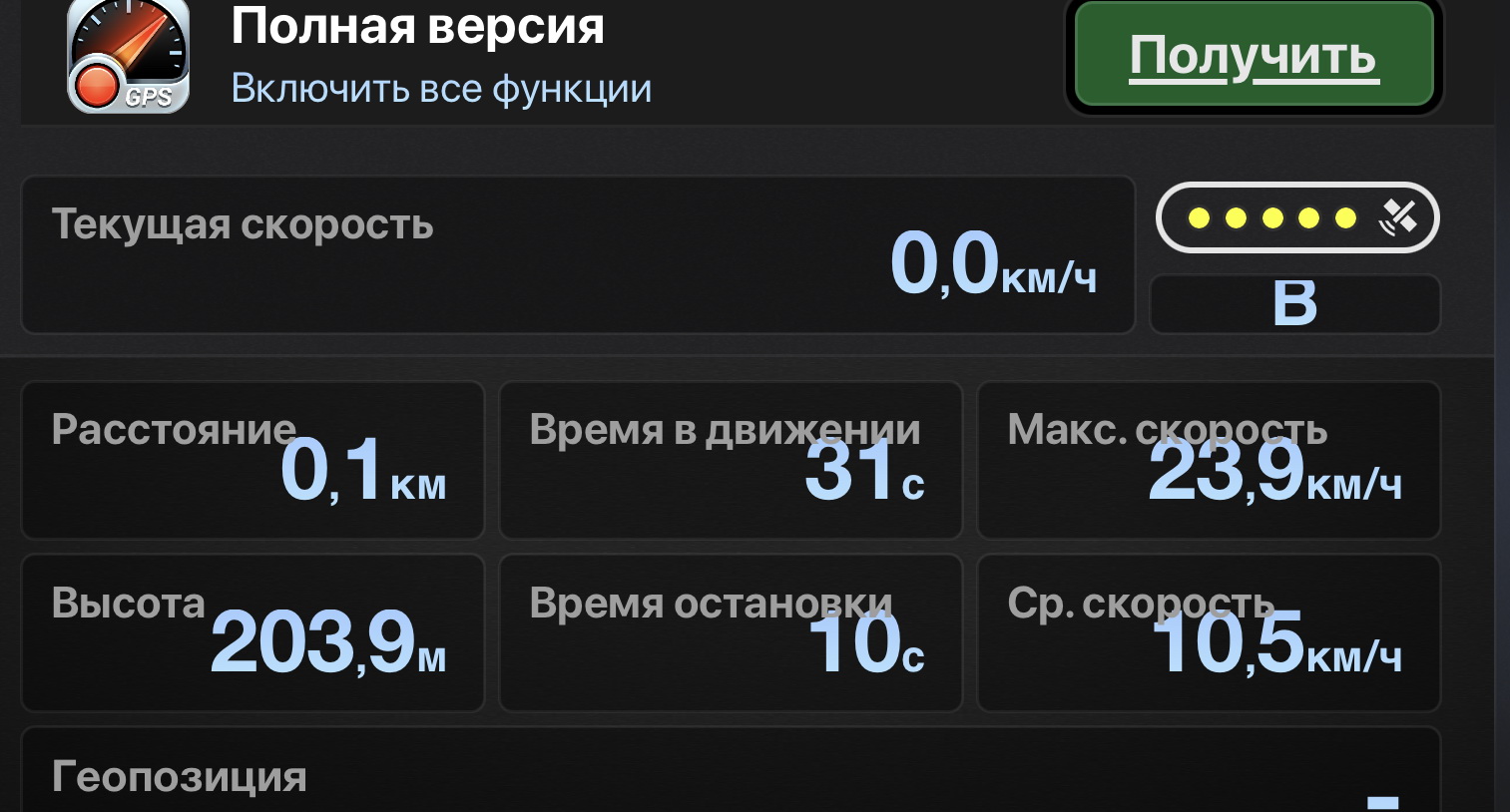

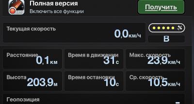

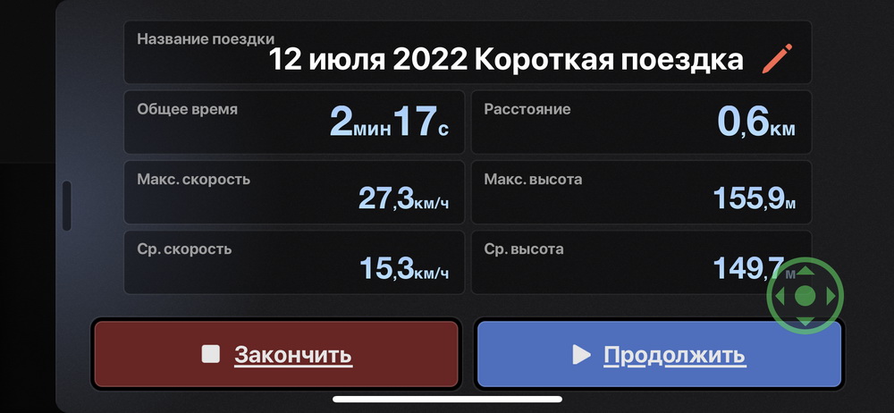

Выкатился на улицу.
В общем крутящий момент встал на место.
Сейчас упор по оборотам.
С прежним шкивом получается упор был по мощности.
Разница шкивов 22 и 28.
Смело можно убавить токи и зарезать максимальные обороты.
24км/ч всё равно для него много.
Он просто не среагирует, на внезапное изменение обстановки,
как на резиновых колёсах.
rx3avs
#73

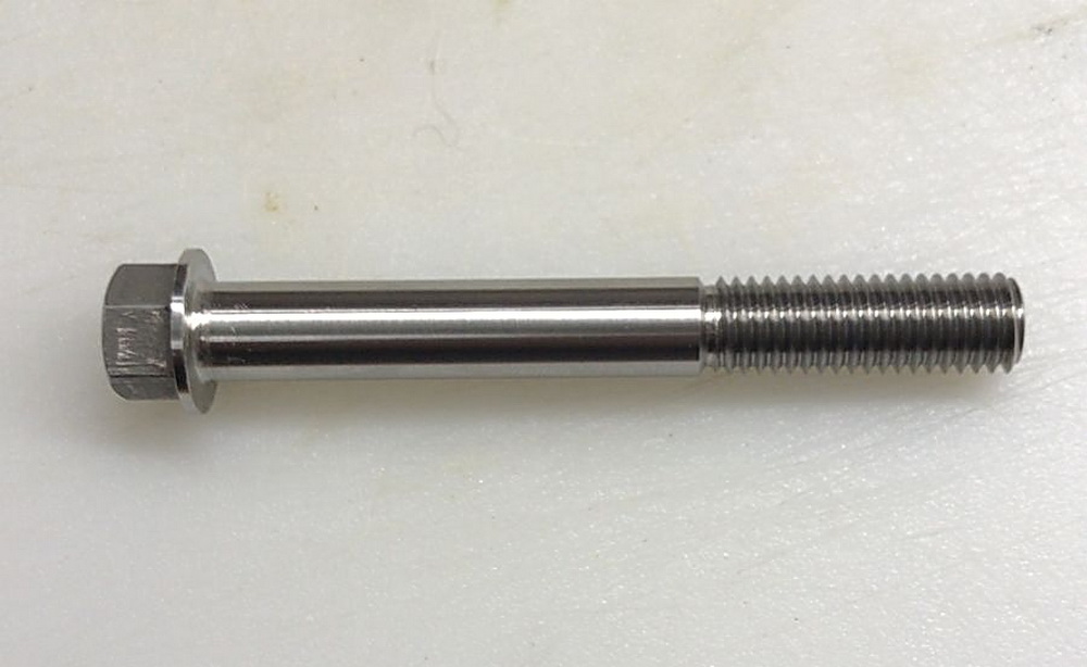

Проточился болт, завтра заберу.
Спасибо моему приятелю сотруднику.
Максималку урезал до 17км/ч.
Это по обычному асфальту.
По гладкому быстрее едет.

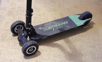

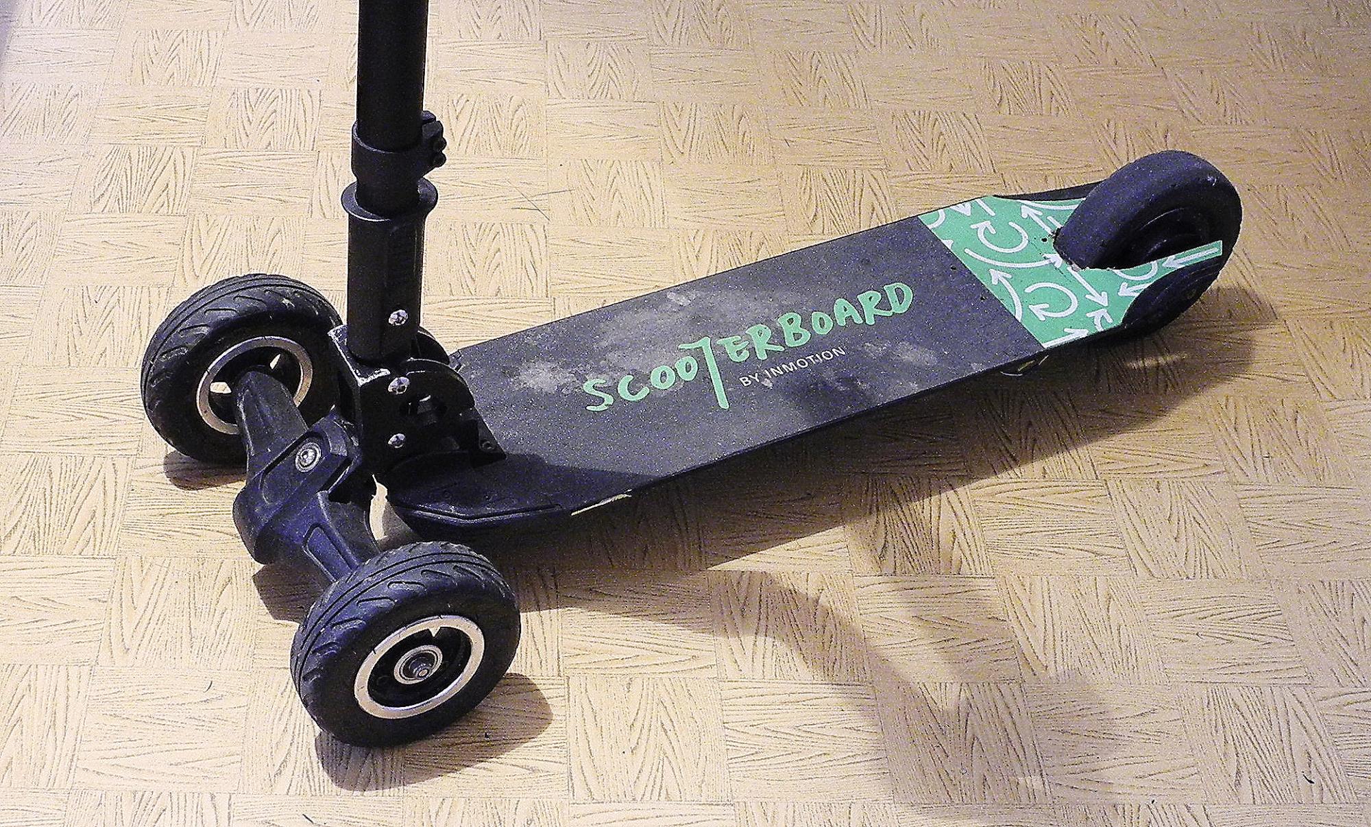

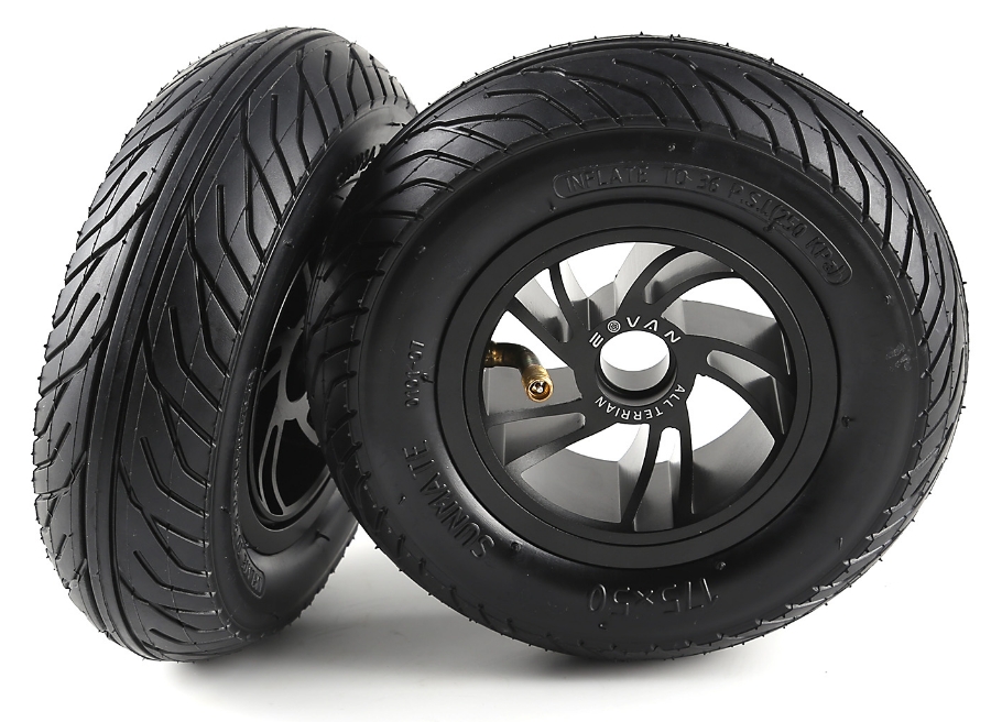

Цитата: _Os от 08 Июль 2022 в 19:32У меня такое же колёсико переднее на мелком как у вас на троекате.
Планирую другие, с этими купил.
Если нужны, могу отдать (даром, одно не надувается, не разбирался).
Пока думаю с такими:

Цитата: _Os от 09 Июль 2022 в 15:24думаю вам самому пригодятся
Не... мелкую пневму я никуда внедрять пока не буду.
Слишком неэкономично.
Я и так моторы довольно "прожорливые" использую.

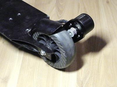

А если и буду, то что-нибудь вроде этого:

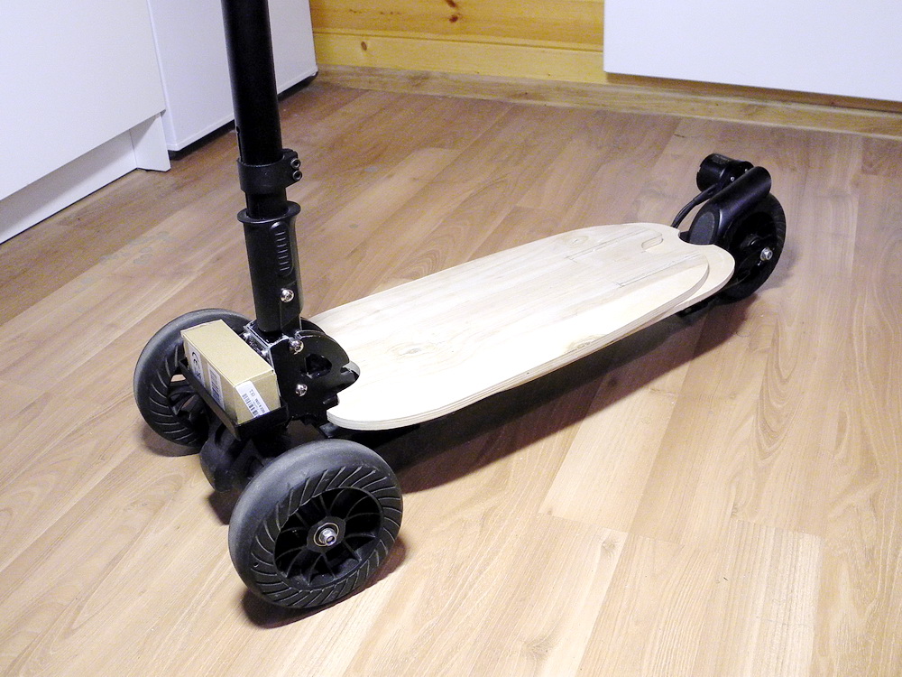

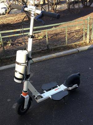

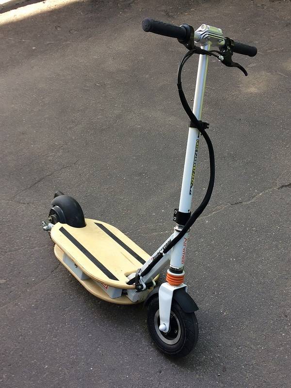

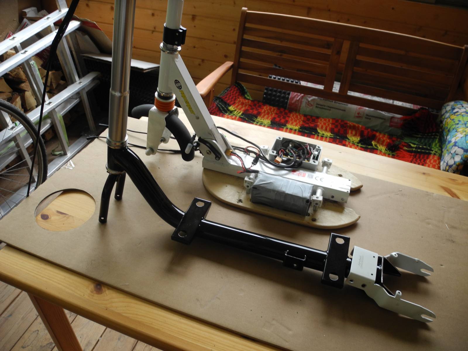

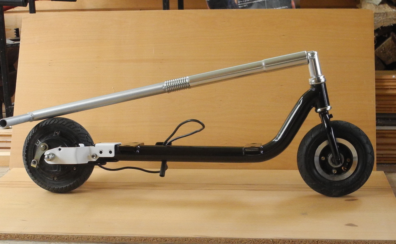

Всем привет!
Дабы не плодить дополнительных тем,
представлю в этой очередную поделку на базе гопедовой рамы.
История моя такая коротенько (страниц на сорок).  :-)
В начале электрического пути не стал "отжиматься" по поводу самоделки сразу,

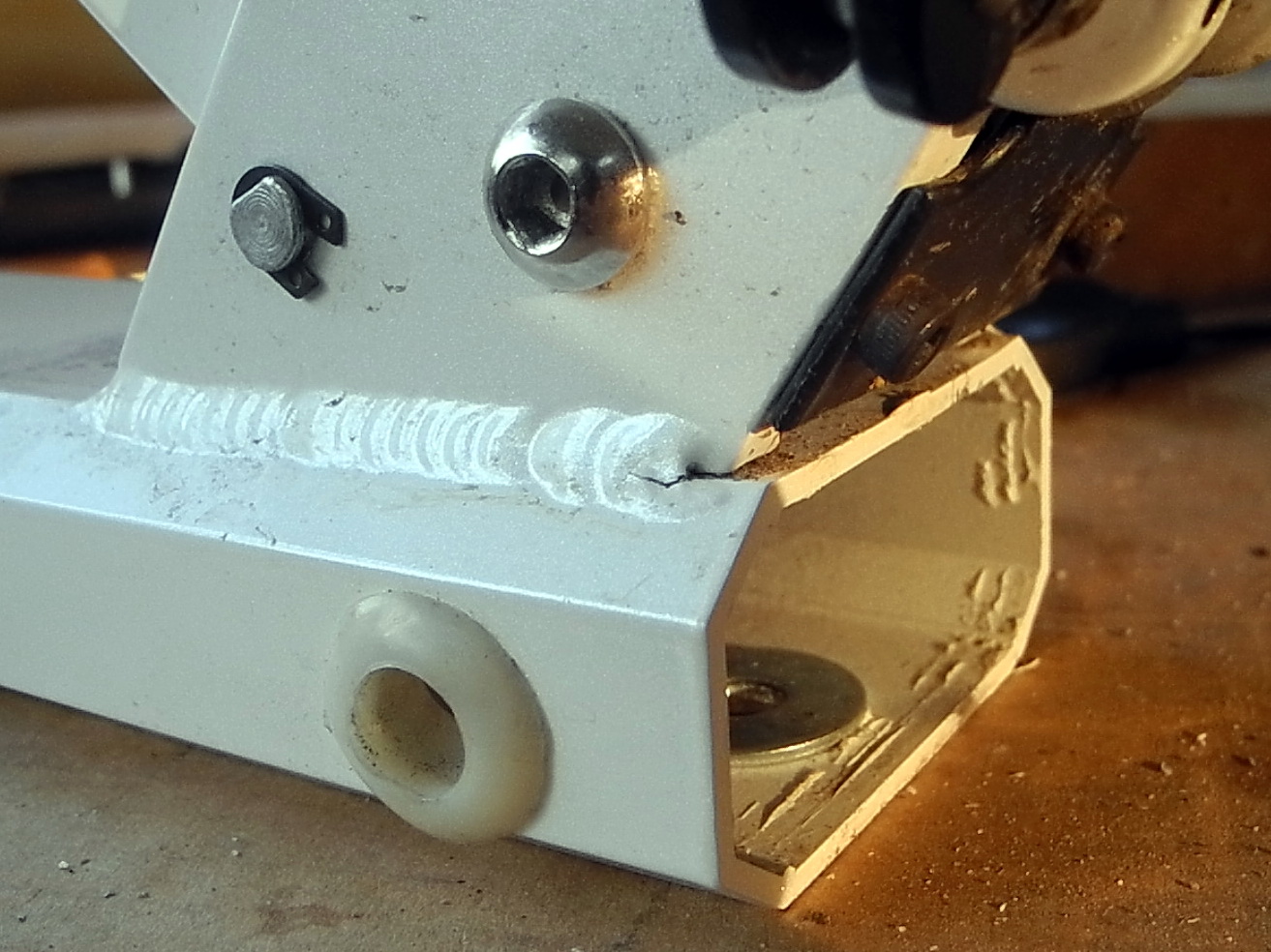

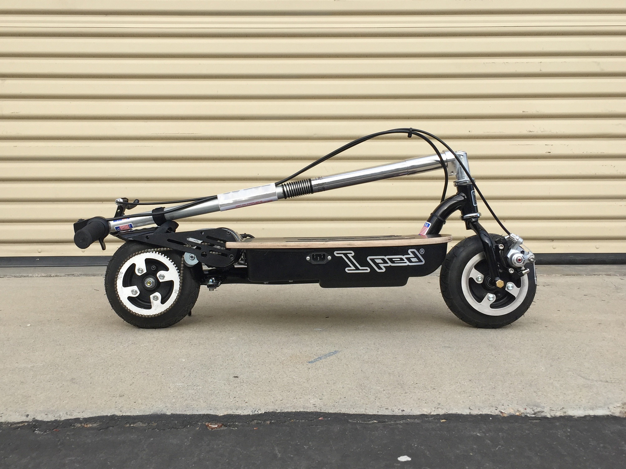

а для понимания купил готовый не сильно дорогой Airwheel Z3.
Ну естественно начал его тюнить (а как без этого?)
Сначала по колхозному:
А не по колхозному дело не дошло.
К концу сезона лопнула рама.
Собственно было ожидаемо.
На самом деле самик замечательный.
Решил ничего не предпринимать, а просто переселить его в гопед,
И сделать типа
только с моторколесом.

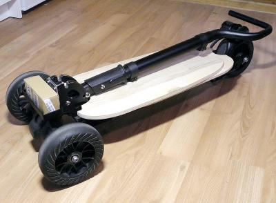

Потом параллельно строил большой самокат.
Тут ещё и который вначале топика, в общем что-то я его забросил.
Остыл. Да и тяжёлый он получался, а я уже к весу стал привередлив.

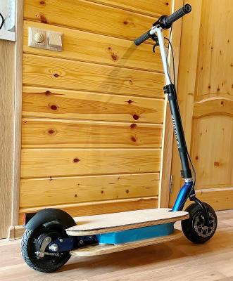

В общем по случаю увидел приятель, говорит давай заберу, только доделай.
И чтоб батарейка побольше, и клиренс повыше.
Вот доделал.... Тоже пока макет.
Действующий.
Теперь я понимаю, чего народ с курками газа пытается наладить адекватный отклик.  :-)
_Os
Какой это у вас самокат по счету? Я сбился  ;-D.
Аирвил на мой взгляд странный самокат. Промышленный самокат изначально выглядящий как самоделка  :pardon: С рамой подозрительно похожей на детский самокат дочки (порвался в том же месте). Ваш "колхоз" выглядит райцентром по сравнению с оригиналом. А в варианте гопеда так и совсем хорош, (от Аирвила там только колесо заднее?))) Связка курок-контроллер у китайцев ужасно реализована это правда
rx3avs
#80
Цитата: _Os от 13 Июль 2022 в 16:32Я сбился
Получается пятый. Из электроических.
На него претендовал ещё один человек со службы парой лет ранее,
но как-то не решительно. Сегодня его увидел, опять "завёлся".
Я ему хотел батарейку полегче, ему в один конец 5км с электрички до дачи.
Говорю тяжёлый он...
взвесил на руке, смеётся, говорит разве это тяжёлый?
Домой приехал тоже взвесил, 13 кг.
Красный лайнер 12 с небольшим, а разница по ощущениям как в два раза.
В общем тот товарищ, что этот заказал, просит ещё и большой.  :-)
который законсервирован. Заразная короче вещь.
Я в свою очередь понял, что в городе мне большой самокат не нужен,
А с мелкими на сегодня всё устаканитлось.
Один "на каждый день" в метро таскать.
Кстати и заряжается он полчаса. Пока завтракаешь и бреешься.
Из режима хранения вообще 15 минут.
Второй "выходного дня" и для назменого транспорта.
Ну и по фану трёхколёсник будет жить в багажнике.
Большой актуален на даче. Если вдруг действительно "отойдёт",
есть из чего ещё один сделать и намного легче.

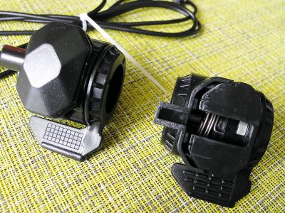

Цитата: rx3avs от 29 Май 2022 в 11:18Они мне сразу не понравились, если честно. Конкретно механическая часть. Они трут.......
Всем привет! Приехал новый курок.
По механике в сравнении небо и земля.
Ничего нигде не трёт, ход лёгкий, пластик супер.
Гладкий и мягкий на ощупь. Вот прямо хочется его трогать.  :-)
Всё остальное при установке.
Конечно хотелось бы чтоб не гремел.
На выходных внедрю, если всё будет нормально,
то представлю окончательный вариант.
Пара наклеек в пути, но это мелочи.
rx3avs
В итоге оказалось, что левый курок умер....  :-)
Переставил крышку с датчиком со старого правого.
Не догадался его проверить в режиме без тормоза.
В итоге пришлось опять переделать проводку, которую я заправил внутрь трубы.
А ведь была мысль, что от туда ноги растут.  :bn:

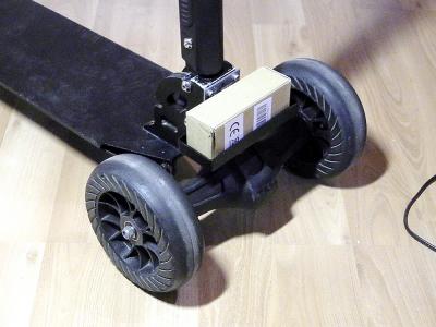

rx3avs
Цитата: rx3avs от 07 Июль 2022 в 21:52Следом трёхколёсный девайс...
Всем привет!  Потихоньку двигаемся дальше.  :-)

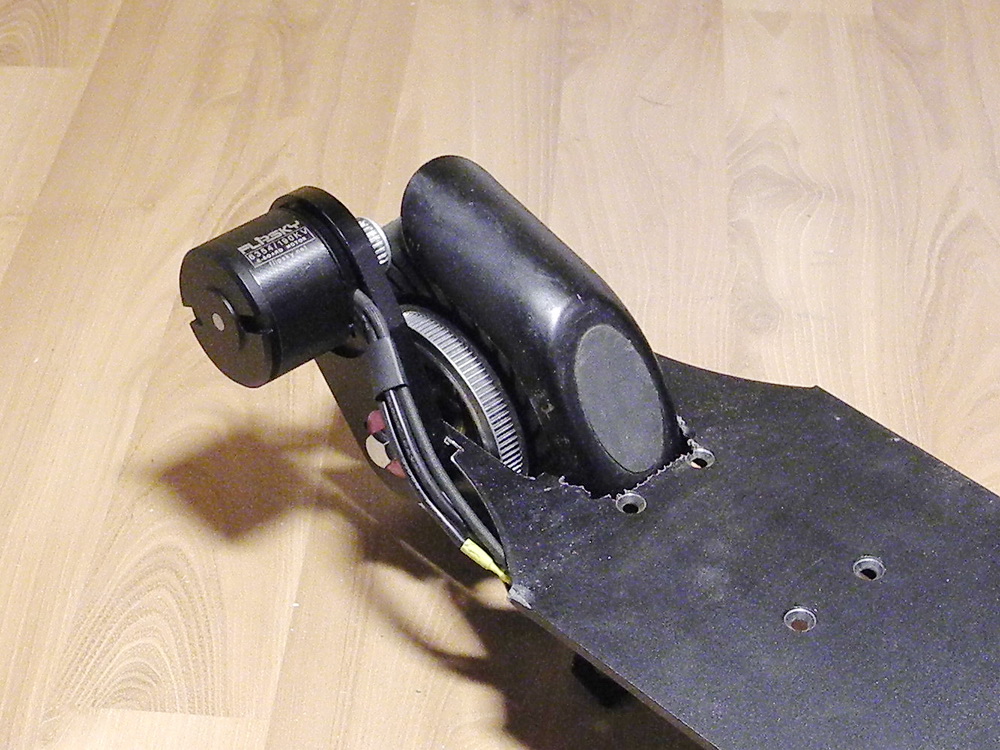

На выходных заколхозил привод для своей новой потехи.
Ремня нужного  размера в хозяйстве не оказалось,
буду заказывать.
Цитата: Татос от 27 Сен. 2022 в 17:34, в колесо планетарку закатать мыслей не было?
Да было такое желание однажды.
Но я не сторонник эксклюзива, как главный конструктор,
потому использую доступные комплектующие на торговых площадках для 3Д принтеров.
Правда был вариант поместить привод вовнутрь колеса
с помощью совсем малогабаритных приводов стандарта GT2 из-за компактности конструкции,
но это пока в планах.
Да и с планетаркой придётся отказаться от рекуперативного тормоза,
это в моём случае актуально.
А пока нашёл место для съёмной батареи, т.к. потеха планируется для содержания в багажнике авто,
и хочется чтобы была съёмная.

_Os
Любопытно будет посмотреть как этот "троепед" едет. Вот неужели действительно удобней самоката?
Цитата: rx3avs от 05 Авг. 2022 в 12:58В итоге пришлось опять переделать проводку, которую я заправил внутрь трубы
Вот и я периодически мучаюсь с проводкой внутри трубы, но "красота требует жертв" ))))
rx3avs
#86
Цитата: _Os от 30 Сен. 2022 в 01:56Любопытно будет посмотреть как этот "троепед" едет. Вот неужели действительно удобней самоката?
Всё относительно...
На свернизких скоростях однозначно неудобно...
Точнее невозможно... :-)
Он просто не способен физически выполнить нужный поворот,
для удержания равновесия.
А в остальном должен рулиться одной рукой,
А в другой можно авоську с пивасом таранить.  :drink:
С ремнём я что-то промахнулся, а так можно было-бы до снегов запустить.
У меня каникулы, меняю работу, справки собираю.
Сейчас попробую всю периферию подсобрать,
а там и ремешок может подоспеет.
Вот думаю, какой ширины деку запилить,
может сообщество подскажет свои соображения.
или Уже? В размер профиля.
Бабай
Цитата: rx3avs от 30 Сен. 2022 в 20:02Вот думаю, какой ширины деку запилить
Я бы сделал, чтобы две лаптИ параллельно умещались  :bw:
_Os
Да, я тож думаю что узкая дека здесь не нужна. Габариты всё равно передними колёсами задаются да и поставить что-то можно устойчивей из груза на широкую деку
