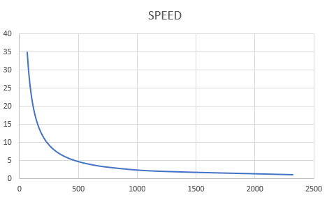

vlad-2015

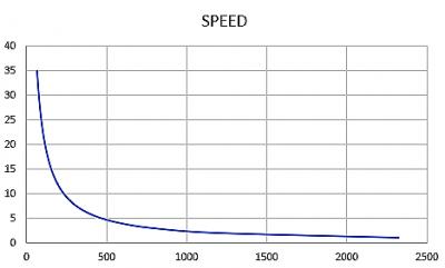

Примерно так выглядит зависимость скорости от передаваемого времени от контроллера МК.
Kugoo S2 10S6P (12470 км)
У меня нет решения. Но я восхищен красотой проблемы.
И называется гипербола. B-)

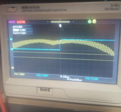

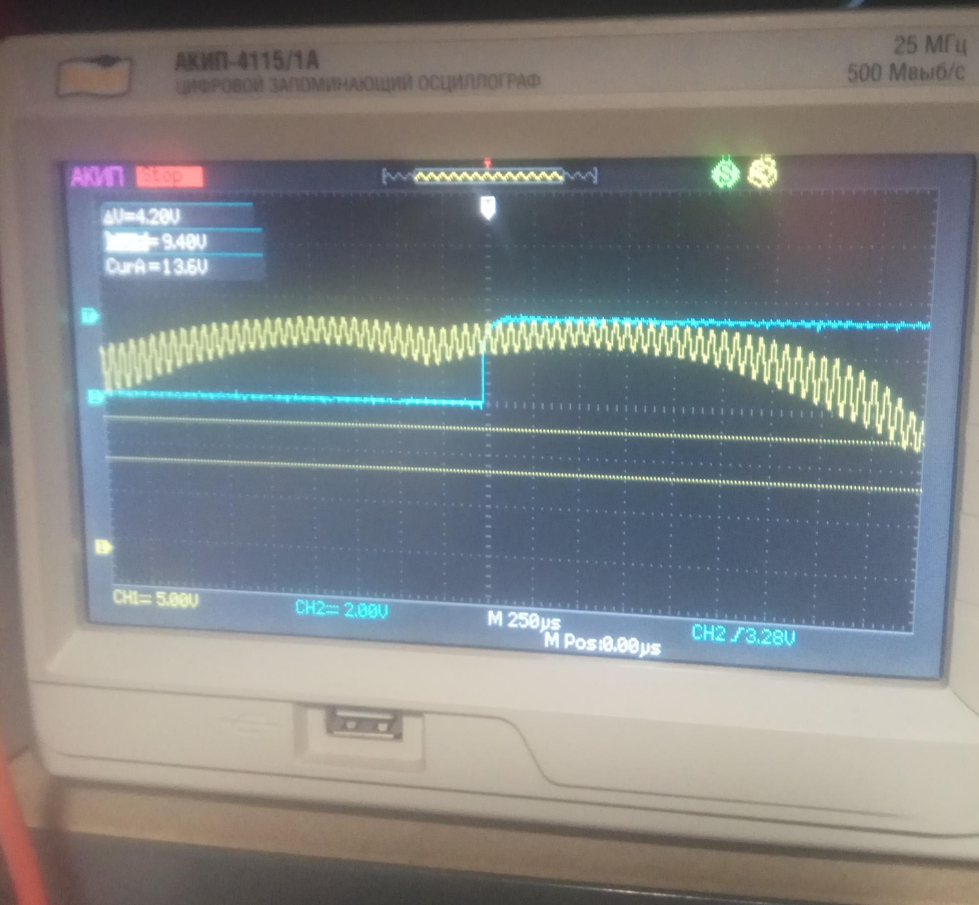

Цитата: Sonar от 11 Июль 2022 в 11:07
Кстати, раз уж тему подняли.. Недавно проводил сравнения работы стокового синусного (от версии GT) куговского контроллера и своего и пытался понять, почему у меня чуть хуже тяга под нагрузкой. С помощью нагрузочного стенда выяснил, что стоковый контроллер, в зависимости от фазного тока, корректирует угол фазы синусоидального сигнала на опережение. Причём значительно. К сожалению в цифрах сказать не могу, но по осциллографу это видно отчетливо. После этого сделал такую же корректировку в своем контроллере и в результате КПД контроллеров сравнялись. Проверял под разной нагрузкой (на разной скорости вращения мотора) и сравнивал ток потребления.
[user]kor[/user], фото делал, но по ней мало что можно сказать. Не помню условий, при которых производил измерение, но точно под существенной нагрузкой (батарейный 7-10 ампер). Плюс применил на осциллографе программную фильтрацию сигнала, снимаемого с одного из фазных проводов (желтый луч). Синий луч - сигнал с датчика холла.

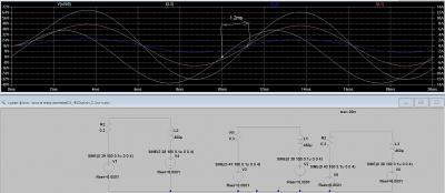

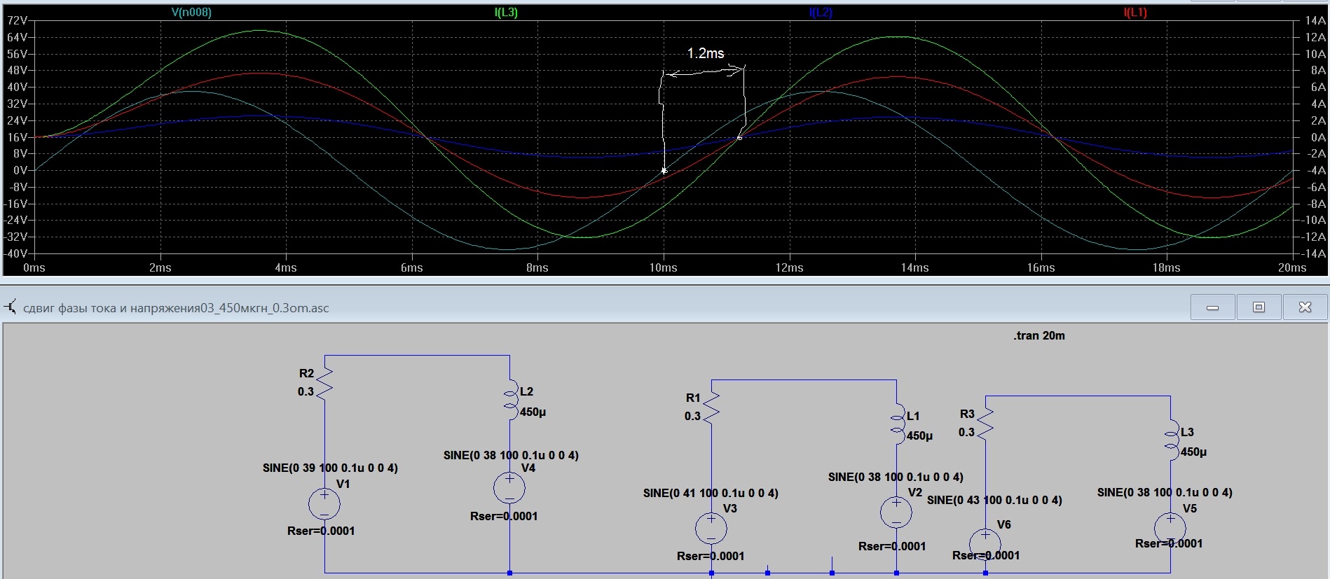

Помоделировал в LTspice подачу синусоидального напряжения (эмуляция напряжения с контроллера) на источник синусоидальной же эдс такой-же фазы но с меньшим напряжением (эмуляция эдс мотора), через индуктивность и сопротивление (эмуляция индуктивности и активного сопротивления обмотки). Оказалось что появляющееся запаздывание фазы тока от эдс мотора не меняется от силы тока и частоты (вращения) и зависит только от индуктивности и сопротивленя обмотки. Получилось так: 100мкгн 0.66ом 150мкс
100мкгн 0.33ом 300мкс
200мкгн 0.33ом 600мкс
У вас на осциллографе опережение около 300мкс.
Если оперировать не временем опережения а углом, то он будет меняться от частоты (оборотов), но от тока его менять вроде-как смысла нет. Можете написать формулу по которой вы меняете угол от тока?

Скорость нарастания тока не постоянна, она зависит от дельта у между текущей эдс мотора и приложенным (от контроллера) напряжением к нему, чем дельта у больше тем быстрее нарастает ток, в результате своего конечного значения, определяемого как дельта у / сопротивление обмотки, ток достигает в одно и то-же время. Так показывает эмуляция.
При эмуляции с 450мкгн, 0.3 Ом, 100Гц (это 400о/мин при 30 магнитах в моторе) получается, что надо делать опережение 1.2мс вне зависимости от величины фазного тока, если в углах опережения то это 43градуса или около 1/8 от 360ти, тоесть 0.1075 градуса на 1 оборот в минуту. Может быть данная эмуляция что-то еще не учитывает.
Можете сказать величину постоянного небольшого  смещения и величину общего смещения получающуюся в каком-то нагруженном режиме, либо формулу с конкретными числами?

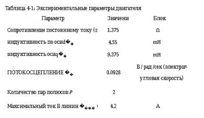

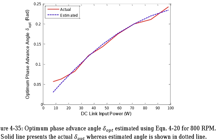

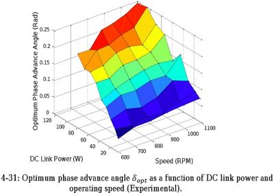

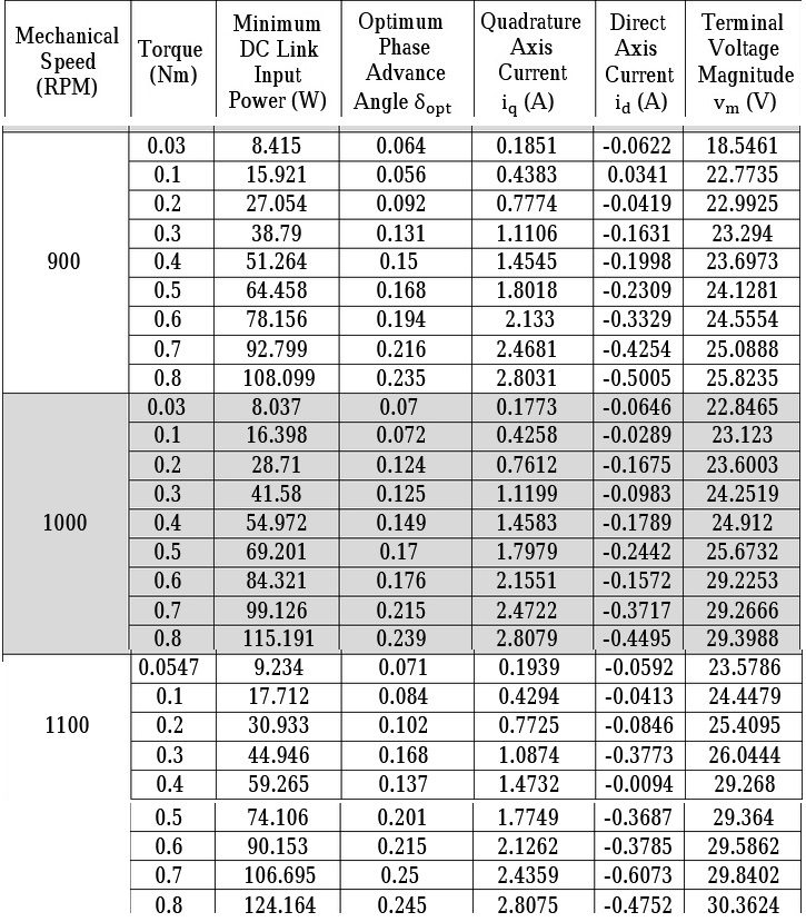

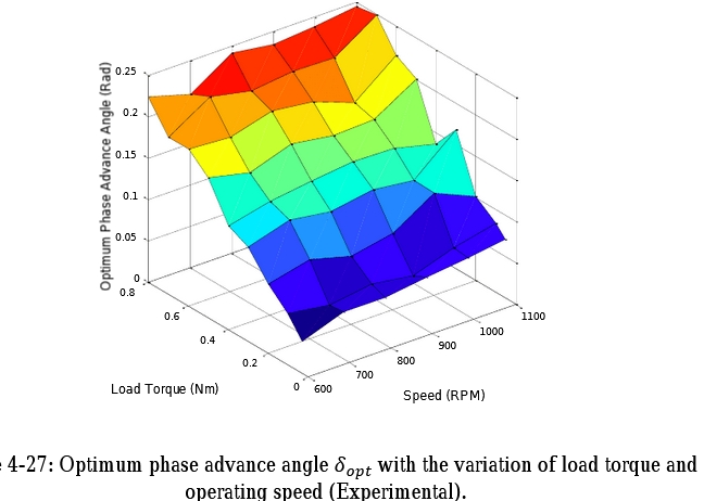

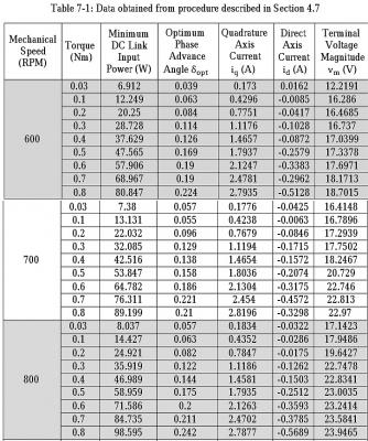

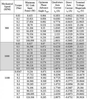

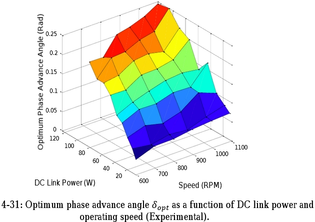

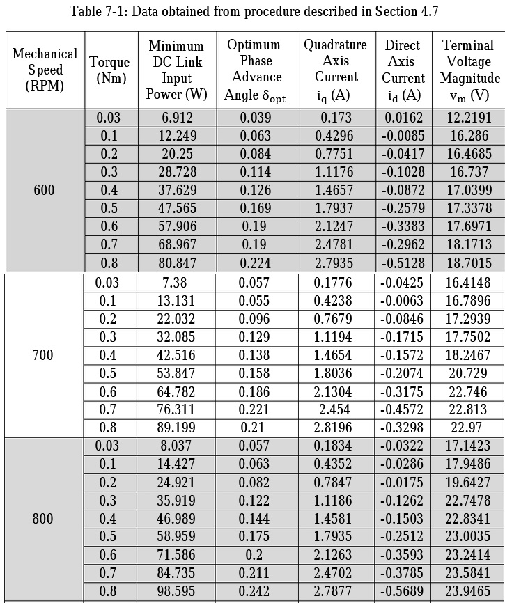

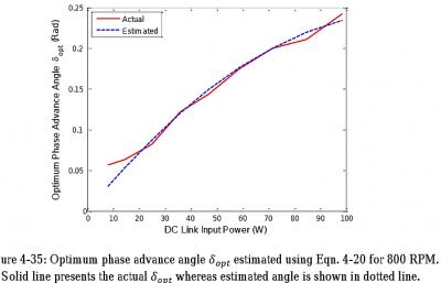

Действительно, вот тоже иностранец исследовал и увидел зависимость оптимального угла опережения от нагрузочного момента, потребляемой мощности, тока (графики на страницах 50-62) и вывел формулы зависимости: https://www.researchgate.net/publication/305653344_MAXIMUM_TORQUE_PER_AMPERE_MTPA_CONTROL_FOR_PERMANENT_MAGNET_SYNCHRONOUS_MACHINE_DRIVE_SYSTEM
Тут тоже товарищ реализует MTPA режим: https://electrotransport.ru/index.php?topic=58608.new;topicseen#new
Иностранец в эксперименте получил такую зависимость оптимального угла опережения фазного тока от нагрузочного момента и текущих  оборотов (по минимуму потребляемой мощности) для своего стоваттного моторчика (угол в Радианах) (R обмотки  1.375 Ом):

Что понимается под "оптимальностью"? КПД, момент-индукция... что-то другое?
kor
Цитата: edw123 от 21 Сен. 2022 в 12:19Что понимается под "оптимальностью"?
КПД.  Угол опережения при котором получается минимум потребляемой мощности при конкретных заданных нагрузочном моменте и оборотах.
